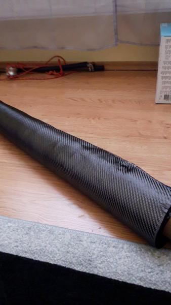

No to przyszły materiały na kadłuby i formy. Sam jestem ciekaw jak to wyjdzie. Oczywiście na zdjęciu materiał tylko na kadłub a nie formy

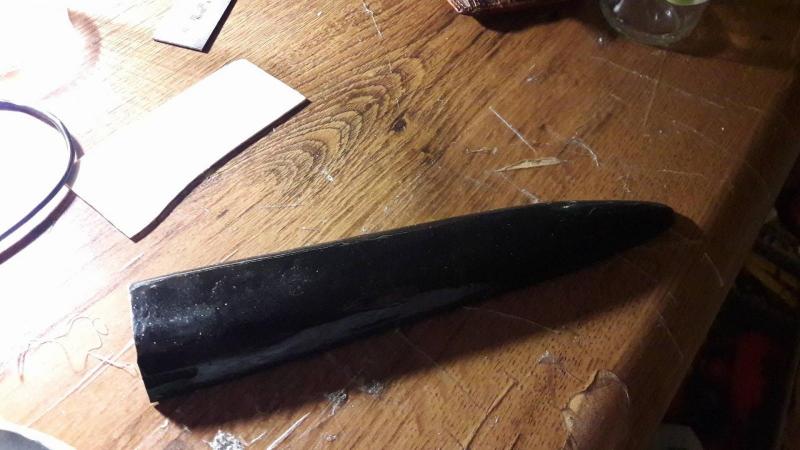

Mały postęp kopyto formy owiewki nosa. Zdjęcia strasznie słabe bo nie było jak zrobić żeby światło się nie odbijało i nie uderzało w obiektyw. Powierzchnia super tylko jeszcze trochę przeszlifować w wodzie i jeszcze raz polakierować. Po co? bo tu jakieś paprochy są i beznadziejnie to wygląda . EDIT.: Efekt końcowy :
