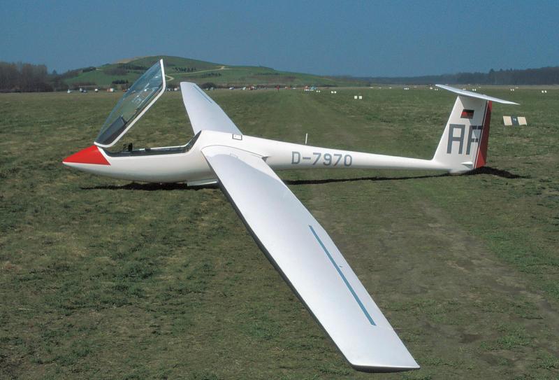

Ten duży przypomina szd-51 junior. Tylko skrzydła nie wyglądają.

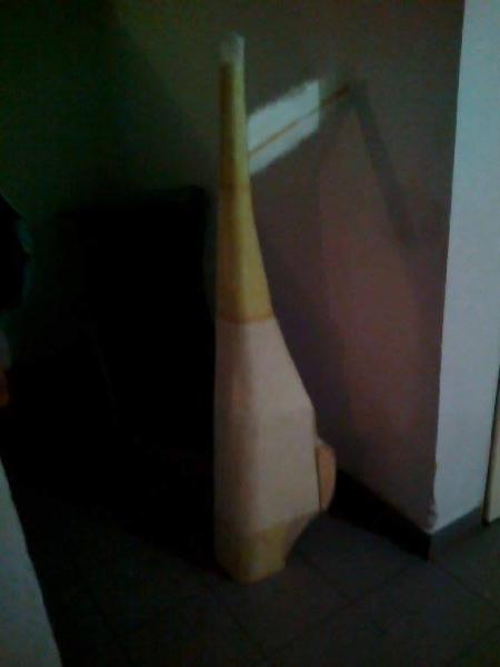

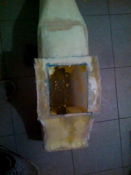

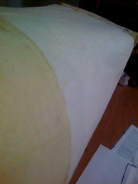

Oto foto modelu. Tak jak już mówiłem nie ma nad czym ubolewać ale idealnie też nie jest. Jutro sobota więc posiedzę trochę w pracowni szlifując i szpachlując ten kadłub. A teraz czekam na uwagi i porady (ale nie typu, że ściana obok jest równiejsza od kadłuba, tylko w sensie czego unikać itd no ) Trochę pokopałem w kadłubie A tu wydaje się że ten garb schodzi na jedną stronę I jeszcze zdjęcie jedno przy powierzchni burty kadłuba. -

W weekend jakieś zdjęcia wstawię bo teraz to raczej nie mam kiedy. Dziś chwilę przy nim robiłem ale nie wiele. Generalnie to była koncepcja wstawienia tej rury żeby przenosiła wszystkie naprężenia itd które będzie wywoływać podwozie tego modelu. A sam kadłub jak już mówiłem cieszyć z czego się nie ma ale smucić też nie. Nie ma aż takiej tragedii żeby kadłub był do śmieci ale nie ma też takie rewelacji żeby szybko oszlifować i było okey, tutaj trzeba będzie trochę go poreanimować szpachlą. -
