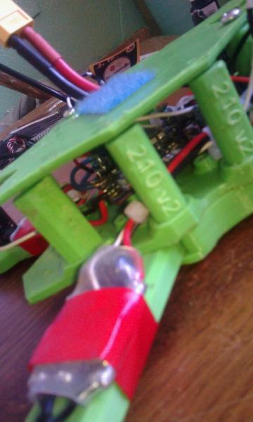

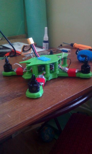

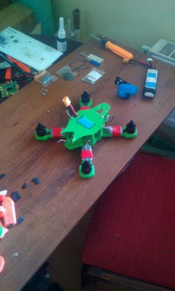

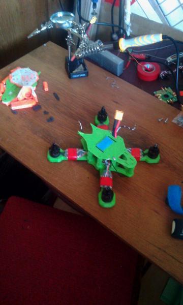

Nabuno... Nabuo... dron w tej chwili wygląda tak jest już po pierwszych próbach no raczej po crash testach bo moja płytka jest do du*** i nie chciała działać ale w tym tygodniu już kupię nowy kontroler naze 32 więc za niedługo maluch poleci w swój prawdziwy dziewiczy lot. No i parę zdjęć:
