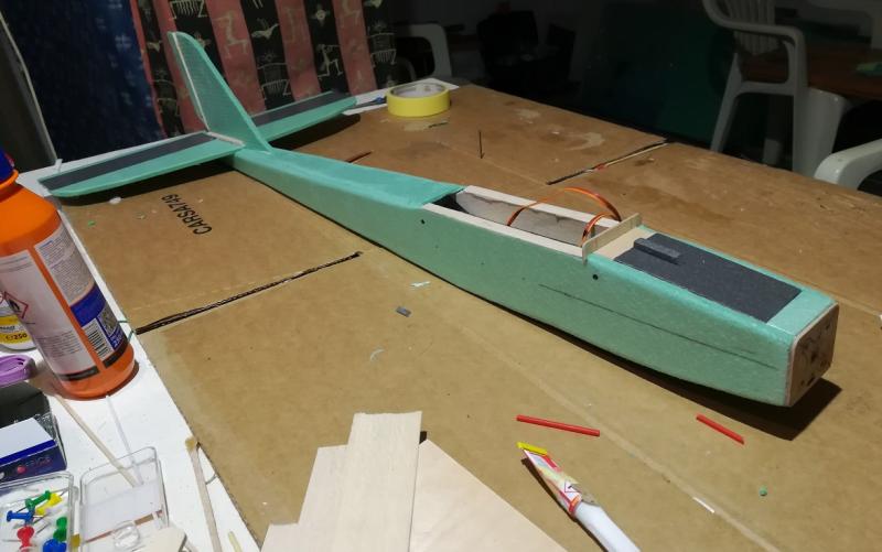

Ale ja was rozumiem i macie rację. Tylko w przypadku mojego modelu przekroczyłem budżet bo sam model kosztowal mnie jakieś 30zl. Dwa arkusze podkładów pod panele, kilka listewek i trochę kleju. No i kawalek sklejki. Spokojnie, będzie poważniejszy model to będzie lepsze wyposażenie. Z drugiej strony, ludzie kupują modele w wersji pnp czy rtf, tam jest lepiej z wyposazeniem? Wysłane z mojego PRA-LX1 przy użyciu Tapatalka -

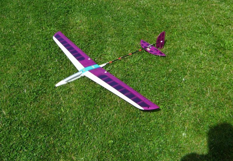

Po przeanalizowaniu opinii, ceny i wszystkich okoliczności - decyzja podjęta! Będzie Phoenix! Jeszcze nie wiem czy 2000 czy EVO2600 bo z ich dostępnością jest jakoś tak średnio. Kontaktowałem się ze sklepem Volantex i mają planowaną dostawę na marzec-kwiecień. Trochę późno bo planowałem zakup na Luty bardziej. Na HK jest 2000 ale tylko na Globalu. Może coś wyszarpie bo widziałem że na allegro jest. Inna sprawa że gdzieś tam w tzw. międzyczasie bardzo mi się spodobał model od Volantexa ASW28 v2. Bardzo fajna cena na HK i dostępność w sklepach, fajna rozpiętość i dużo fajnych filmików na YT! No ale jest takie zawahanie ponieważ ludzie jednak piszą iż Phoenix lepszy... Szkoda że nie mogę "pomacać" jednego i drugiego No i jak pech to pech! Ja nie wiem czy ze mną jest coś nie tak ale drugie SG90 padło. Zacina się przy powolnych ruchach. Szybkie ruchy w obie strony je odblokowują i znów blokuje sie w innej pozycji. Ehh! Ale toto jest juz gotowe i wyważone, ponadto wyszło bardzo lekko bo gotowy do lotu 542g czyli jakies 200g poniżej zakładanej wagi Fajnie! -

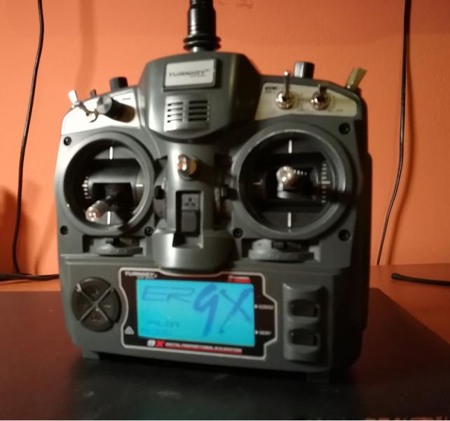

Fajnie że dyskusja trochę zbacza z tematu. Cały czas trzymamy się tematu fajnego modelu do latania Ja muszę przyznać się bez bicia że troszkę Was nie posłuchałem ;< Przynajmniej co do wyboru aparatury. Nie mówcie mi że bez sensu Wasze rady skoro ich nie słucham Wszystkie wziąłem pod uwagę gdy rozważałem zakup! Jednak podziękowania należą się pewnemu koledze z forum, który polecił, doradził i pomógł mi w późniejszym ogarnięciu tematu, tak więc... Kupiłem Turnigy 9X, ten najnowszy model (2017) z AFHDS v2. Od razu na początek wleciało białe podświetlenie LCD i żeby nie męczyć się z standardowym softem (na najróżniejszych forach i w opiniach czytałem takie brzydkie epitety na jego temat, że mógłbym stworzyć całkiem sporą listę obelg) zaraz po zakupie przylutowałem złącze i wgrałem Er9x No a z modelem idę do przodu powoli, jest kadłub, jest już skrzydło, także powoli zbliżam się ku końcowi. Mam jeden problemik. Chciałem sprawdzić serwo (TowerPro SG90) i wychyliło się w jedną stronę do końca a podczas wychylenia w drugą zablokowało się. Koniec. Nie rusza się tylko coraz bardziej nagrzewa. Miał tak ktoś? Da się to to rozebrać? -

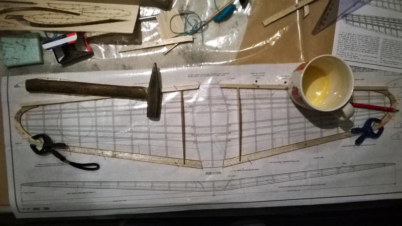

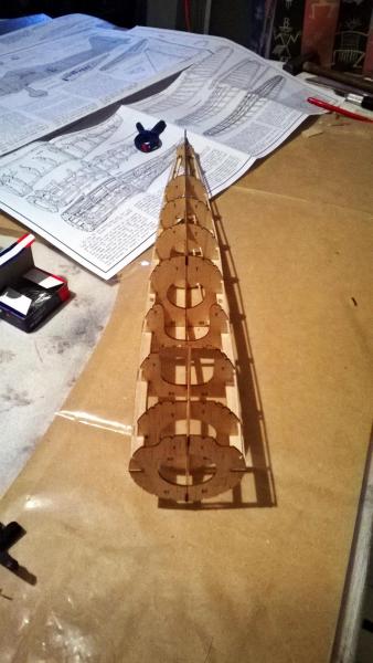

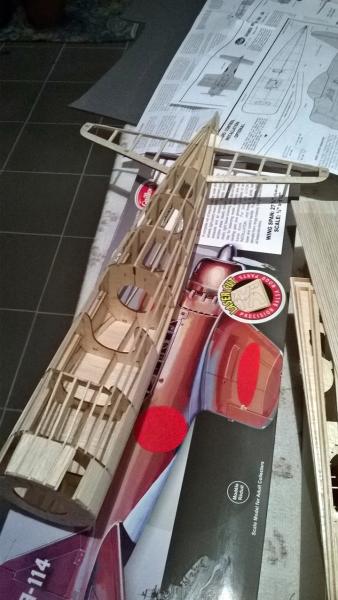

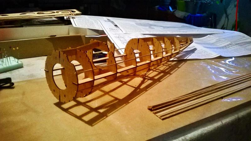

Wystąpiła mała przerwa związana ze zmianą roku kalendarzowego ;D Jednak dzisiaj troszke podłubałem. Wypełniłem przestrzenie pomiędzy wręgami wg planów, dopasowałem mniej więcej statecznik, wstępnie oszlifowałem kadłub i rozpocząłem pracę nad skrzydłem. Mam też kilka pytań do modelarzy którzy mają więcej doświadczenia. A mianowicie z czego zrobić wręgę silnikową? W instrukcji jest żeby wkleić "vinyl firewall" ale to raczej w wersji spalinowej, poza tym nie przekonują mnie absolutnie te "vinylowe" części dołączone do zestawu. Są tragiczne, ciężkie i kruche jak z gipsu. Myślałem na laminatem albo sklejeczką cienką? Drugie pytanie czy lotki oznaczone przerywanymi liniami są wystarczające? I czy zrobić je konstrukcyjne czy wyciąć deseczki z balsy? -
Tez mam takie wrażenie ze kabinka jakby za duża. Na rysunkach które wrzucił rajaner jest jakby niższa i z tylu przechodzi w ogon pod małym kątem. U ciebie jest wyższa i tworzy taki mocny spadek. W każdym razie model jest świetny!

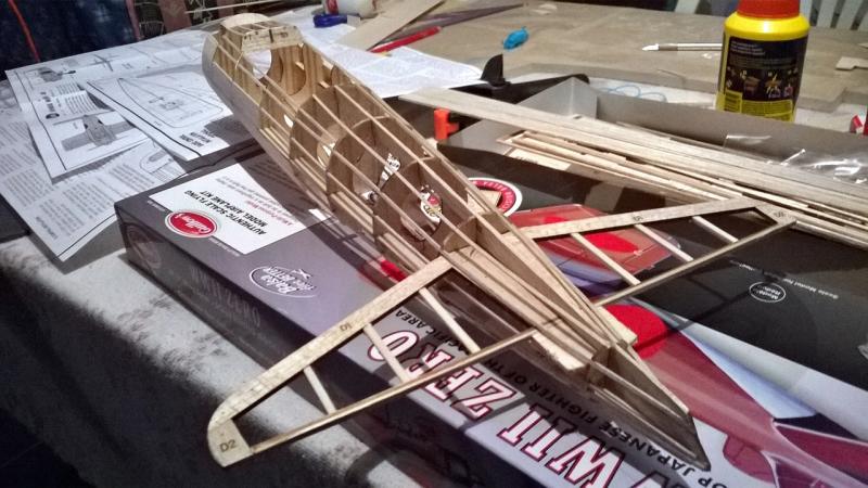

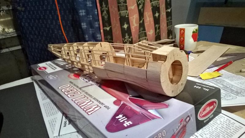

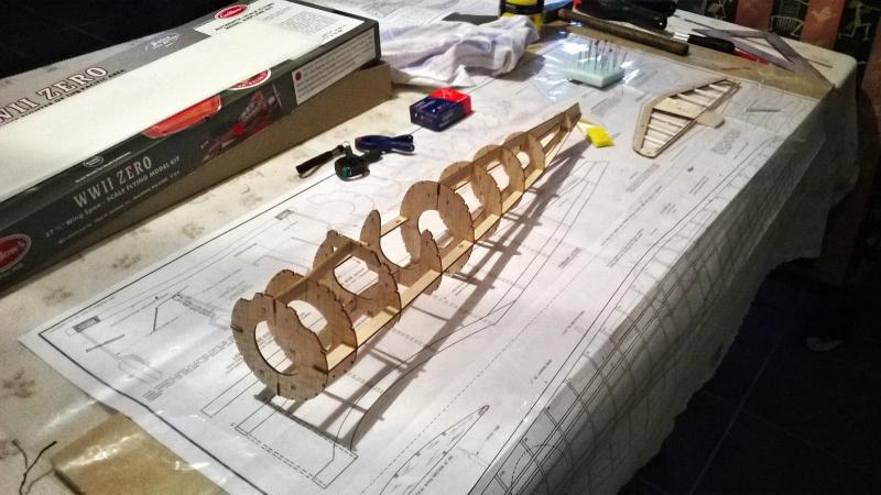

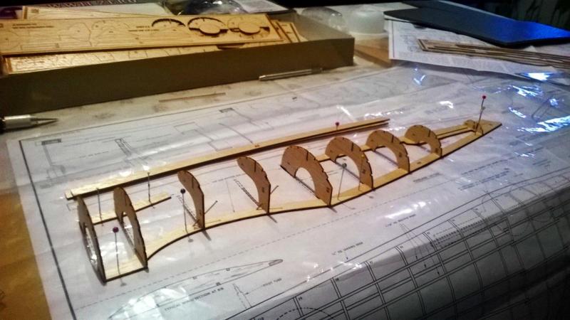

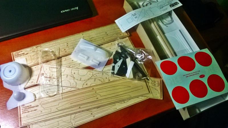

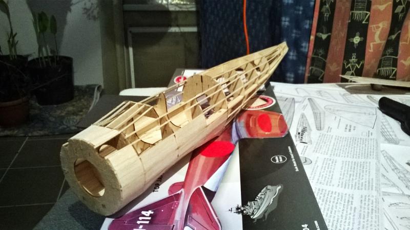

A więc prace ruszyły dalej, kadłub już jest bliżej końcowi, wyszedł nawet prosto Zrobiłem też ster wysokości. Jeszcze chciałem conieco napisać odnośnie samego zestawu, bo w internecie można wiele złego wyczytać na temat Guillowsa. Ta wersja wycięta laserem jest naprawdę świetna, balsa jest lekka i nie taka pancerna jak w przypadku zestawu wycinanego "pieczątką" a plany i części są tak dokładne że nie trzeba nawet papierka ściernego żeby wszystko spasować. Jak na razie prace powoli się posuwają i będę chciał go ulotnić w wersji RC. -
