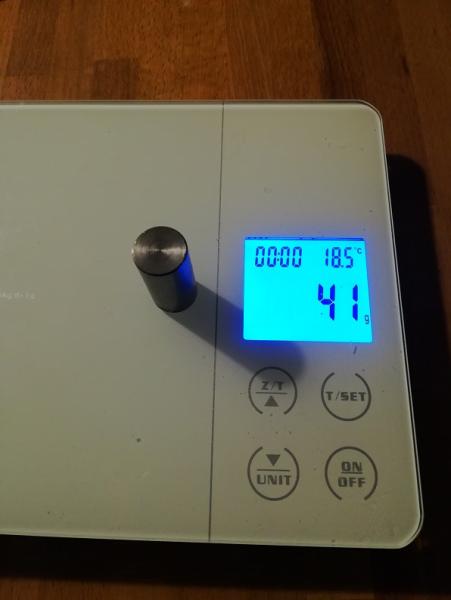

Miałeś racje. Tragedia. Półeczki praktycznie wcale nie sklejone ze sobą. Przy okazji zobaczyłem, że pod półeczką na pakiet jest mały "domeczek" a w tym domeczku balast Mało tego - całe mocowanie balastu ledwo się trzymało. Balast wyrzucony a klejenia poprawione. Wolę wozić więcej prądu niż żelastwo A dzisiaj takie niedzielne dłubanko, sprawdziłem czy wszystkie części pasują oraz wkleiłem i skręciłem orczyki -

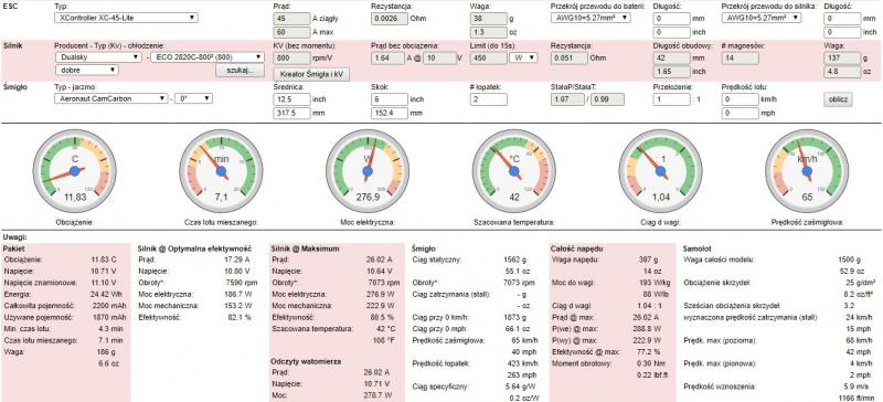

Spędzam kolejny wieczór nad eCalc'iem... A może by tak jednak coś lżejszego? Emax GT2820/07 850kV 13x6.5" 1975g ciągu: Albo Dualsky ECO2820 800kV 12.5x6" 1562g ciągu: Emax zdaje się wydajniejszy a jak jest z jakością tych silników? Porównywalne czy jest jakaś przewaga miedzy Dualsky a Emax? EDIT: Poczyniłem zakupy w zakresie elektroruszaczy oraz źródła zasilania. Z racji całkiem niezłych opinii (albo tak samo złych jak u konkurencji) będzie cyfrowa Corona DS-929MG, na ster wysokości DS939MG. Zasilanie to niebieskie Turnigy 2200mAh. Regulator Dualsky 45A XC-45Lite Po przespaniu się z kwestią silnikowo-ciągową jestem skłonny wybrać jednak Dualsky'ego ECO2820 800kV ze śmigłem 12.5x6 albo 12x8. -

To nie kwestia namawiania Ty masz doswiadczenie - ja nie, a ta duskusja jest w stanie duzo mnie nauczyc W zaproponowanej przez Ciebie konfiguracji silnika wystarczy esc40A? czy lepiej byłoby wrzucić cos mocniejszego? Wysłane z mojego PRA-LX1 przy użyciu Tapatalka -

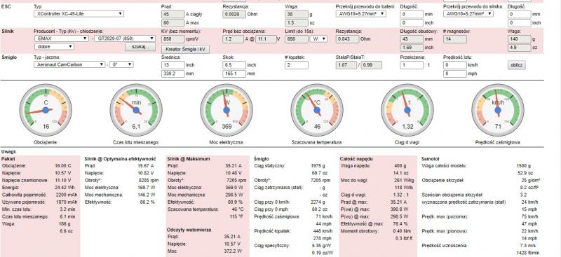

Dzięki że chciało Ci się sprawdzić! Fakt że w eCalcu zaznaczyłem baterie na "w pełni naładowana" oraz inne ESC (nie wiem co ja tam naklikałem ale aż tyle piwa nie wypiłem). Tak właśnie to wysokie kV nie dawało mi spokoju dlatego wolałem się podpytać tutaj. Silnik który zaproponowałeś waży 170g! Ja już w tym momencie zaczynam się bać.Gdy do tego będę chciał dołożyć baterie 3000mAh to nie zrobi mi się to wszystko zbyt ciężkie? Druga sprawa, w modelu na serwo wysokości jest miejsce na trochę większy model niż 9g. Warto wrzucać tam mocniejsze serwo od pozostałych? -

Silnik udało mi się dobrać z pomocą eCalc'u. Będzie to EMax GT2815/07, który wg kalkulatora na łopatkach Graupner Cam Folding Prop 10x6 uzyska ciąg 1800g przy prądzie 35A. Nie będzie to za dużo do tego modelu? Macie doświadczenie na ile wierzyć danym z eCalca? Druga opcja to GT2812/09 który na łopatach 10x6 -1336g przy 25A 11x6 - 1508 przy 30A Ponadto zostaje sprawa serw. Na HK nie ma na stanie HXT900. Jest sens zamawiać Corony? Czy warto bardziej czekać na dostawę? -
