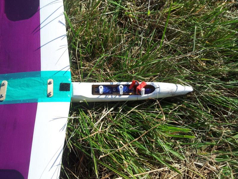

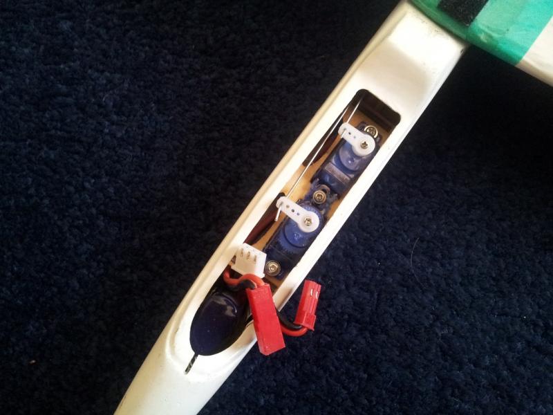

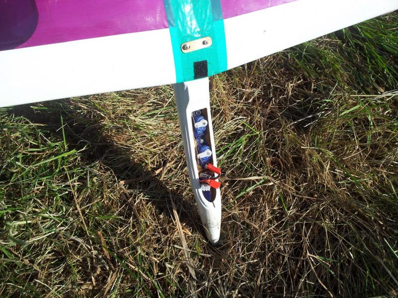

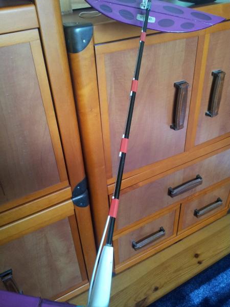

Niestety filmu dalej nie mam, brakuje mi kamerzysty Venus przeszedł kilka poważnych modyfikacji i kilka napraw. Poprowadziłem bowdeny na zewnątrz - teraz pracują dużo lżej. Nieszczęśliwie pękła też belka ogonowa w miejscu w którym był otwór na wyjście bowdena, naprawiłem to tulejką pozyskaną z wędki : Tanie serwa z HK okazały się totalną porażką, te w kadłubie wymieniłem na 5gramowe Tower Pro i spisują się znakomicie. Raz przy trochę twardszym lądowaniu skrzydło przesunęło się do przodu i rozsypały się wszystkie wręgi i półki w kadłubie (porozklejały bo były tylko "uchwycone" CA) powyciągałem wszystko i powklejałem na żywice - teraz jest jak beton. Ogólnie rzecz biorąc Venus po wszystkich naprawach itp przybrał trochę na wadze ale dalej sprawia dużo frajdy i latam nim kiedy tylko mam okazje czyli praktycznie non stop A im większy wieje wiatr, tym więcej zabawy Człowiek chce więcej... a gdyby tak wyrzucać go z holu gumowego?

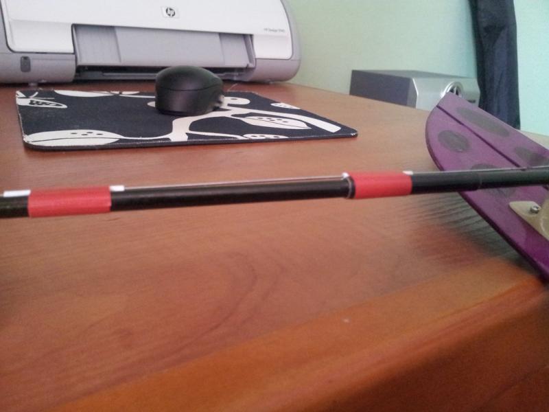

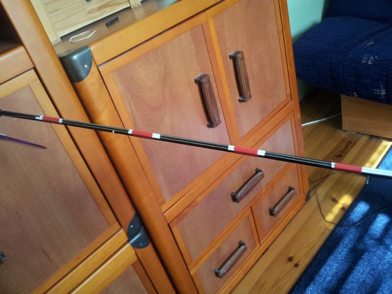

Apropos tej wędki, byłem dzisiaj w decathlonie i też zakupiłem ;-) jest świetna bo w takiej cenie nie mogłem znaleźć żadnej która by miała tak długie te segmenty. A co do tej plecionki to proponuje użyć agrafki wędkarskiej

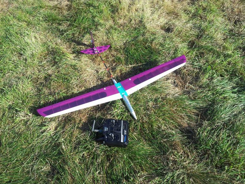

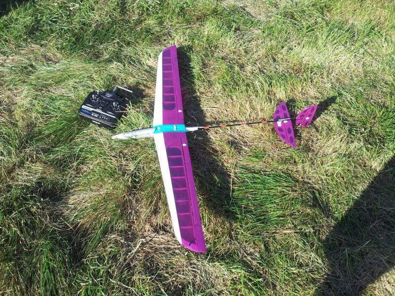

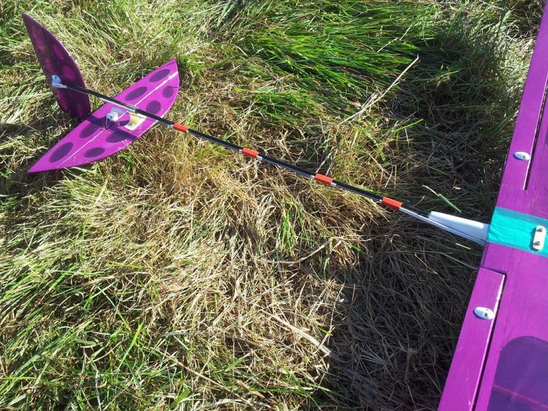

Mam takie płytki jeszcze z czasów kiedy moim hobby była elektronika ale nie mam czym jej wytrawić.. w każdym razie dzięki! Będę musiał to poprawić. A dzisiaj odbył się OBLOT! Niestety z całej tej ekscytacji połączonej z "tremą przedoblotową" zapomniałem telefonu. Wiem że bez filmiku się nie liczy ale jutro na pewno nagram Może opowiem o moich odczuciach co do tego modelu. Po pierwsze waga końcowa wyszła 260g (da się zejść kilka gramów, co spróbuje zrobić, ale rewelacji nie będzie) Jest to moje pierwsze DLG i wgl pierwszy model bez silnika więc z dość dużą dozą nieśmiałości podszedłem do tematu, najpierw kilka rzutów z ręki przed siebie żeby zobaczyć czy szybuje i wszystko jest w porządku a potem pierwsze rzuty za skrzydło. Nie było tak źle jak myślałem, już po kilku razach opanowałem mniej więcej temat. Nie wymagał żadnego trymowania, leci jak po sznurku, przepięknie szybuje. Niestety wysokości jakie osiągałem nie są imponujące bo nie mam zbyt dużo doświadczenia i techniki rzucania, ponadto nie chce robić tego specjalnie siłowo bo boje się o całą tą konstrukcje. Kołek jest dość niewygodny jakby troche za krótki. Jeśli chodzi o sztywność to wiadomo że nie jest najlepiej, podczas rzutu wyraznie widać że się wygina ogon a skrzydło można bez problemu zwichrować palcami. Ale głównym zagadnieniem tego całego tematu było to czy tego typu model nadaje się na początek przygody z DLG. Moim zdaniem jak najbardziej się do tego nadaje, zabawa jest przednia, bieganie po łące i rzucanie - świetna sprawa, byłem dzisiaj 1.5h a akumulator ledwo się rozładował, pozatym jest tak mały że można go naładować w 20minut i rzucać dalej!
