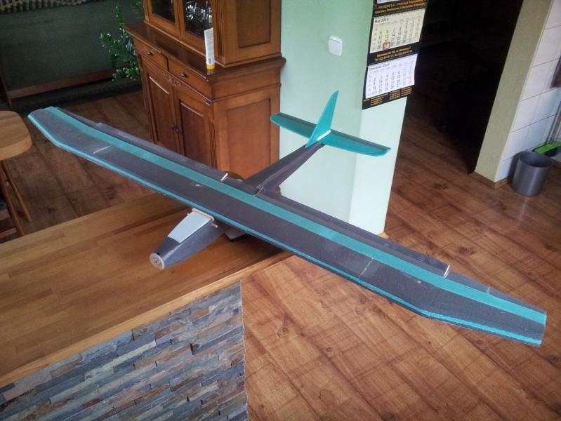

Wylatałem już nim dość sporo i na zakończenie chciałbym podsumować mniej więcej jak moje wrażenia. Jeśli ktoś chce w przyszłości go zbudować na profilu KFM3 i uczyć się latać, to zdecydowanie polecam w takiej konfiguracji jak moja ( grubość 12% cięciwy ). Lata powoli dostojnie, przeciągnięcia są przewidywalne a jeśli już się zdarzą to sam z nich wychodzi bez problemu i stabilizuje lot. Natomiast jeśli już umiemy trochę latać to jednak lepszym wyjściem jest grubość płata zrobić na 8% i dać mocniejszy silnik ( w moim przypadku zwykłe latanie jak trenerkiem musi odbywać się non stop na pełnym gazie) Pozdrawiam. EDIT: Cofam co napisałem o słabym silniku, jednak wina leżała po stronie baterii.. niby miała wystarczającą wydajność prądową ale dzisiaj zamontowałem cegłe 2200mAh, Toto teraz waży 700gram i jego lot jest bardziej trenerkowy ze wskazaniem na bombowiec niż szybowiec ;> ale zapier... aż miło! 20minut latałem aż mi słońce zaszło -

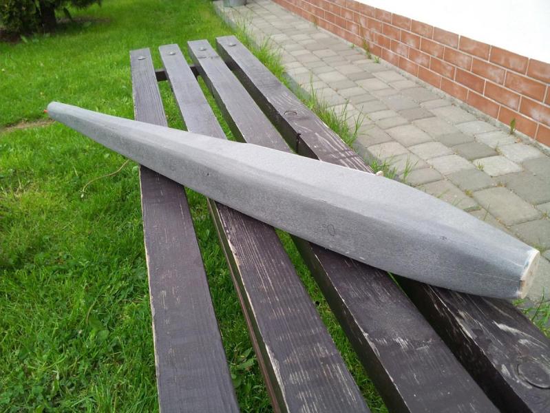

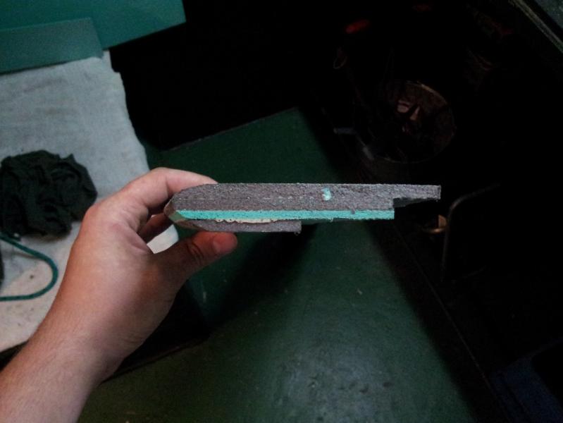

Laminowałem Epidianem 53, niestety mój zapał musiał zderzyć się z rzeczywistością. Oszlifowałem kadłub, wyszpachlowałem i jeszcze raz oszlifowałem, było pięknie i gładko, niestety po wypłukaniu styroduru okazało się że są dwie dziury a w innych trzech miejscach jest strasznie cieniutko. Ponadto jego sztywność była bardzo kiepska... Czyli kolokwializując - kibel. Żeby podnieść morale zabrałem się za skrzydło na które w między czasie wyciąłem żeberka. Nie wiem co zrobić z tym kadłubem, może jednak zbuduje go z drewna.. ktoś już na tym forum taki budował z tego co widziałem.

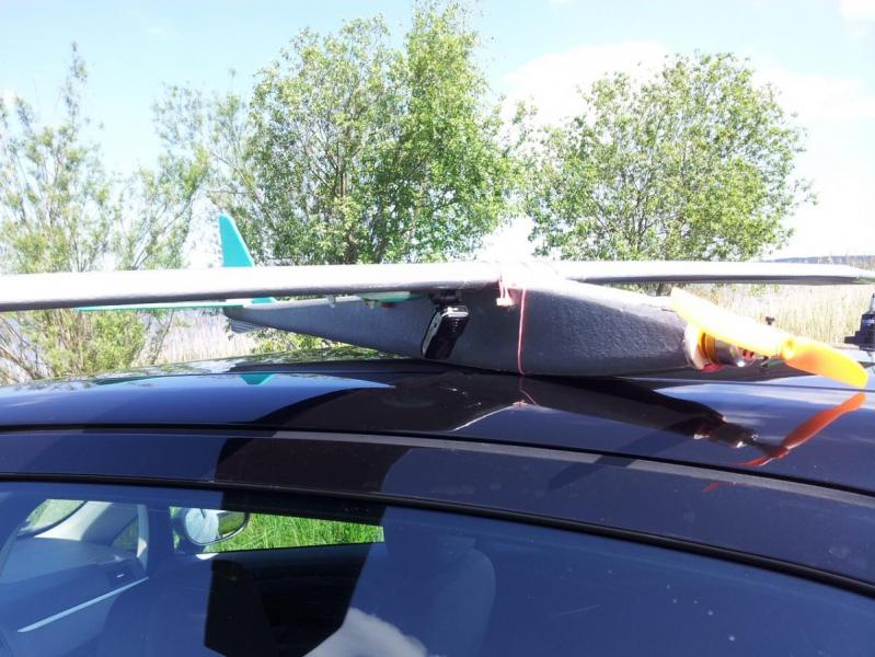

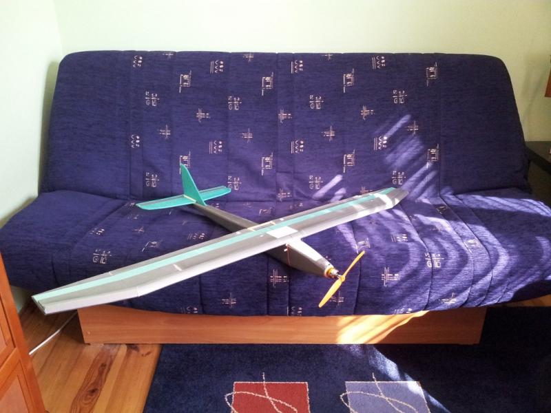

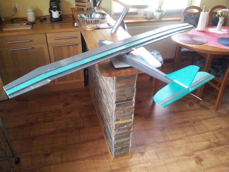

A więc nadszedł ten dzień! Motoszybowiec gotowy, akumulator naładowany, wszystko dopięte na ostatni guzik a w głowie kołują myśli co to będzie i jak będzie - żeby tylko go nie rozbić! Oblot nastąpił dzisiaj rano gdy wiatr wg prognozy miał wiać 2m/s a jak się okazało na miejscu nie wiał wcale Kilka rzutów bez śmigła z ręki - niby wszystko jest w porządku - więc przyszedł czas na lot, mój trzeci w życiu ( o ile te poprzednie można nazwać lotem) Więc rzucam z gazem na opór iii... Leci! Przepięknie poleciał i nie wymagał absolutnie żadnego wytrymowania czy innych poprawek, jak po sznurku osiągnął pułap i kołował nad głową a w przypływie pewności siebie zrobiłem pętle! Nieocenione okazały się treningi na symulatorze Może teraz po krótce opisze co w nim siedzi, bo tego nie poruszałem: Silnik dzwonek TowerPro i śmigło GWS 8x4 Regulator Redox Eco 25A Akumulator 3S Redox 1200mAh 3x serwa 9g Aparatura Esky jakaś zwykła ale na 2.4Ghz Leciał ok 10minut lotem "trenerkowym" czyli prawie cały czas na silniku. Jestem tylko zawiedziony jego szybowaniem, niestety po wyłączeniu silnika model zdecydowanie tracił prędkość i obniżał pułap, może to przez wage (gotowy do lotu ok 580g) a może przez to że nie mam składanego śmigła i włączony hamulec na silniku. Filmu z oblotu na razie niestety nie ma bo operator kamery zupełnie się nie spisał Ale dorobiłem mocowanie do kamerki i dzisiaj wieczorem gdy wiatr ucichnie ( mam nadzieje) to przejadę się na łąki w Redzie to postaram się wrzucić coś z lotu ptaka. Dziękuje wszystkim za pomoc w budowie P.S Lądowanie odbyło się wręcz podręcznikowo! Na symulatorze nigdy tak się nie udało -

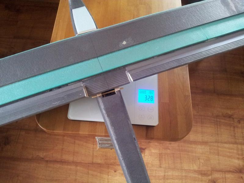

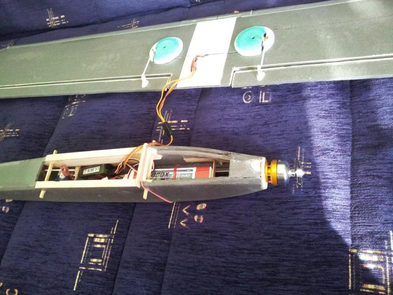

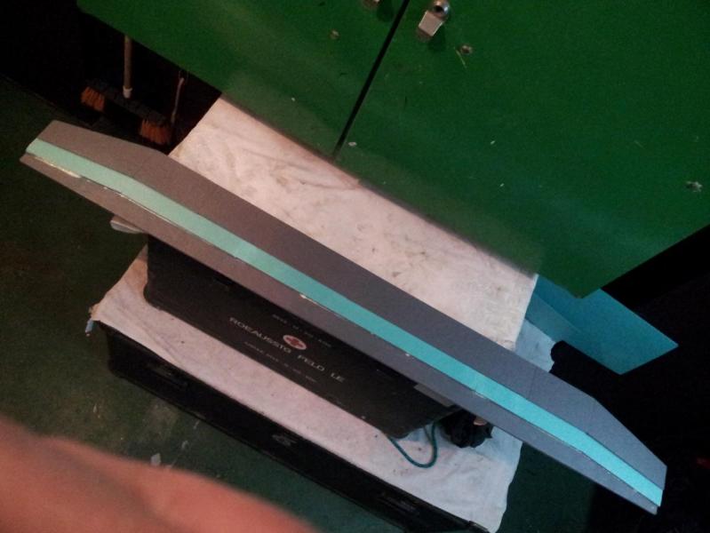

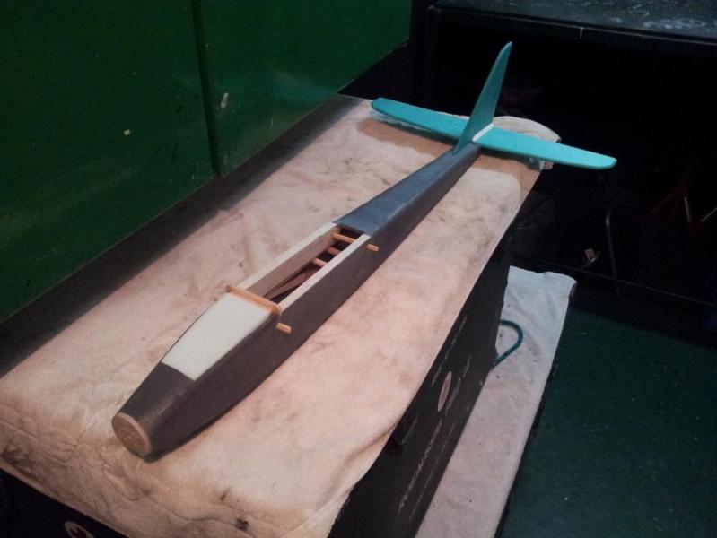

Budowa Totka wyraźnie zbliża się ku końcowi, wycięte otwory pod serwa lotek, wklejone ich mocowania; same lotki na zawiasach z taśmy naprawczej przyklejonej od góry i dołu - bardzo silne połączenie. Obecnie wszystko waży 328g a przewidywana waga modelu gotowego do lotu to jakies 550-600g Pozdrawiam. -

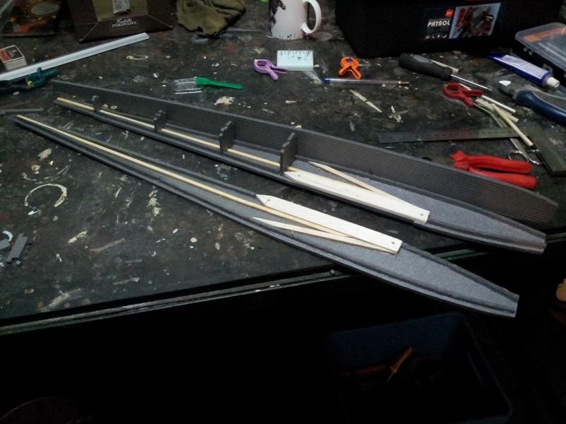

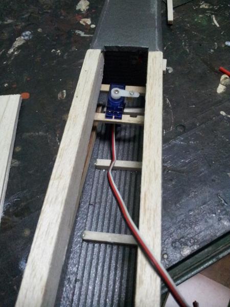

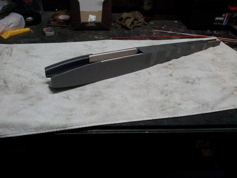

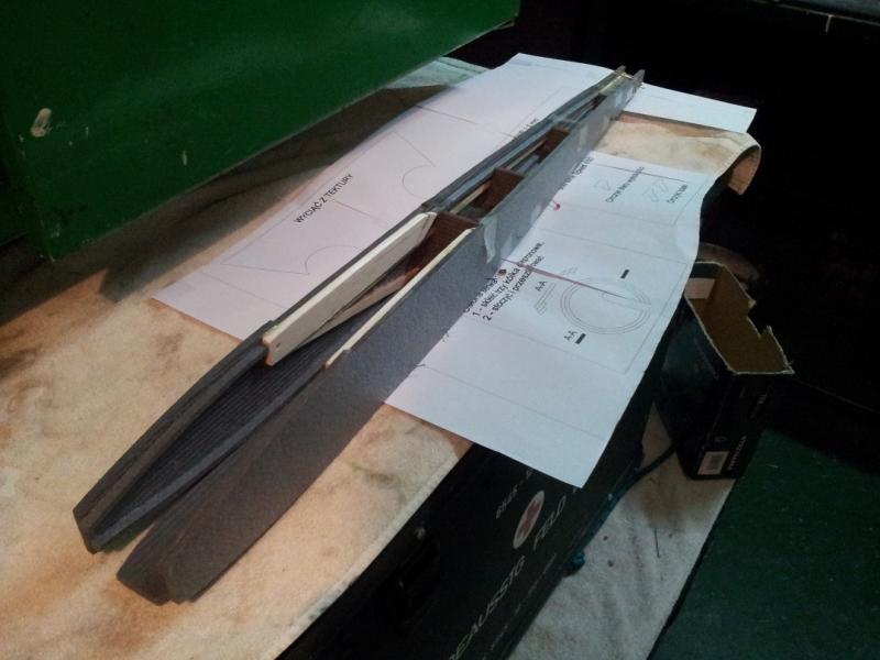

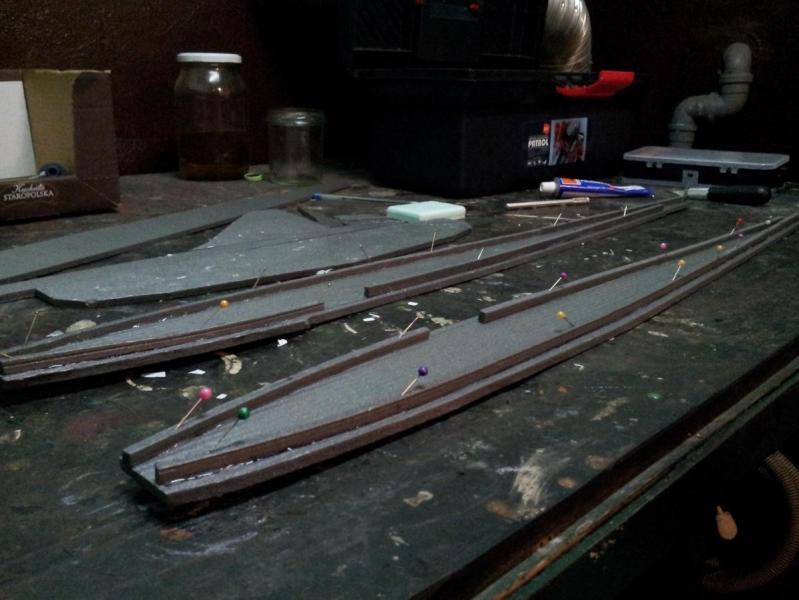

No to jedziemy z tematem dalej, prace na chwile zwolniły by teraz ruszyć z kopyta. Po przeanalizowaniu sprawy postanowiłem przejść na "kaefemową" stronę mocy. Półka na serwo została zastąpiona dwoma beleczkami ze sklejki, ponieważ zbyt późno się za to zabrałem i nie potrafiłem wsunąć i zmieścić całej półki. Kadłub obecnie już praktycznie ukończony. Profil kfm3, dźwigar z rurki aluminiowej 6x1x900 a końcówki dźwigara z listewki sosnowej 10x3. Może i troche ciężkie, ale diabelsko mocne to skrzydło teraz Sklejone z warstw depronu (licząc od dołu) 5+5+3+5mm, tak więc grubość wyszła na poziomie ok 12% cięciwy. A tak mniej więcej wygląda sklejone skrzydło, jeszcze tylko obróbka papierem, nożem, usunąć nadmiar kleju itd.. P.S mógłby mi ktoś podpowiedzieć jak zamontować pakiet ? Bo jakoś nie mam na niego pomysłu.. -

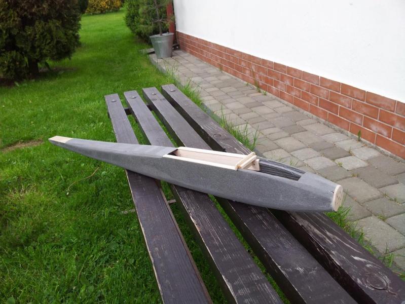

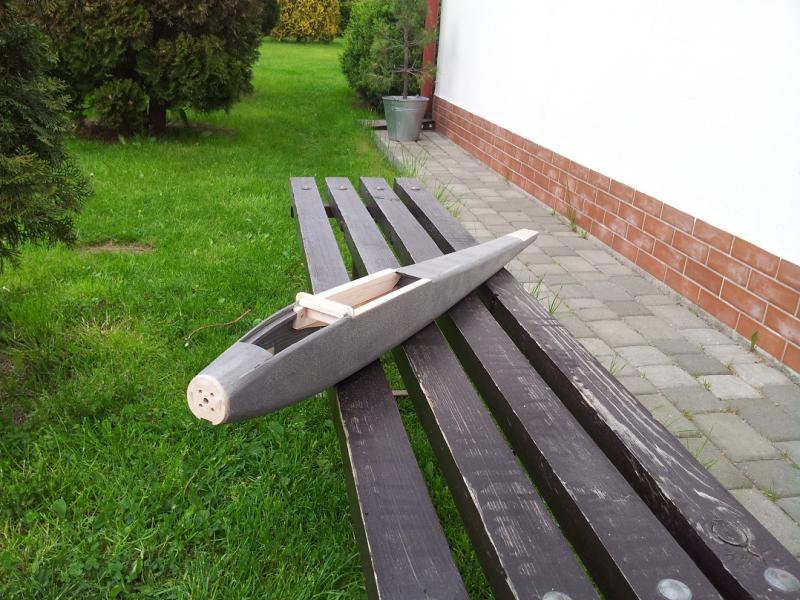

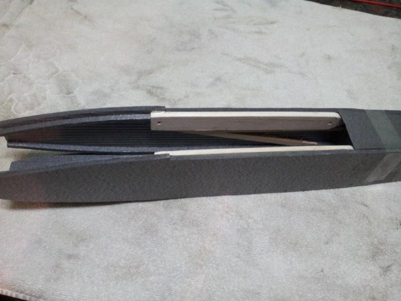

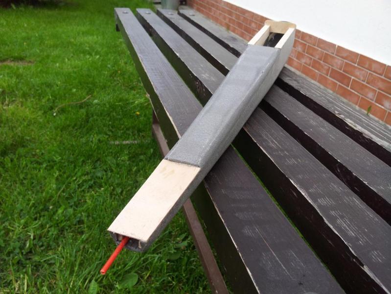

Więc lecimy dalej, kadłub już prawie skończony. Wręga silnikowa wklejona a wzmocniłem ją poprzez wklejenie sklejki 1mm zamiast wylaminowania matą ( bo akurat nie miałem żywicy). Rogi zostały zaokrąglone papierem ściernym i całość zaczyna wyglądać zdecydowanie lepiej. Po szlifowaniu polecam depron "przejechać" opalarką delikatnie żeby zamknąć powstały "meszek". Mam jeszcze pytanie, jeśli trzeba wzmocnić depron żywicą i matą szklaną to co używacie za żywicy? Bo kiedyś próbowałem użyć tzw. zestawu naprawczego samochodowego i niestety ale depron zaczął się pod nią rozpuszczać. -

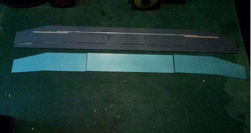

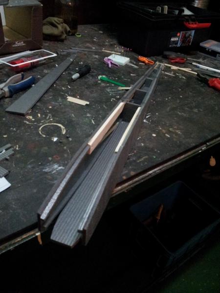

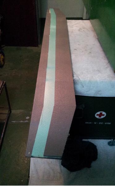

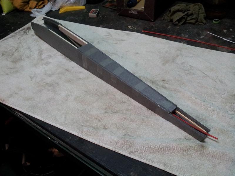

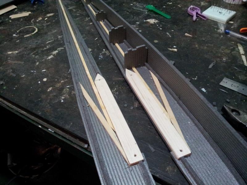

A więc dzisiaj dalszy postęp pracy, wkleiłem podłużnice sosnowe dla wzmocnienia ogona. Reszta według planów... Postanowiłem że skrzydło zrobie takie jakie jest w oryginale bo kfm zbuduje za szybko, a pogoda nie nadaje się do latania -

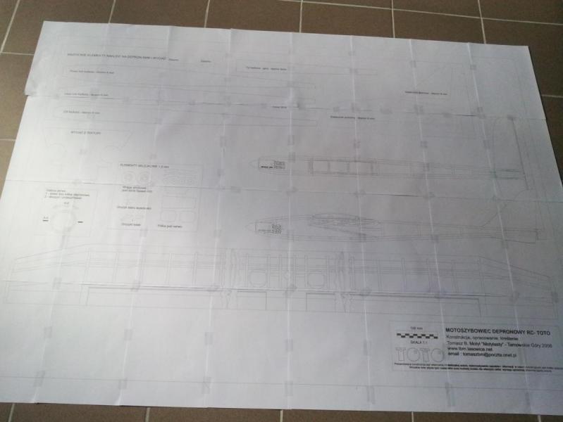

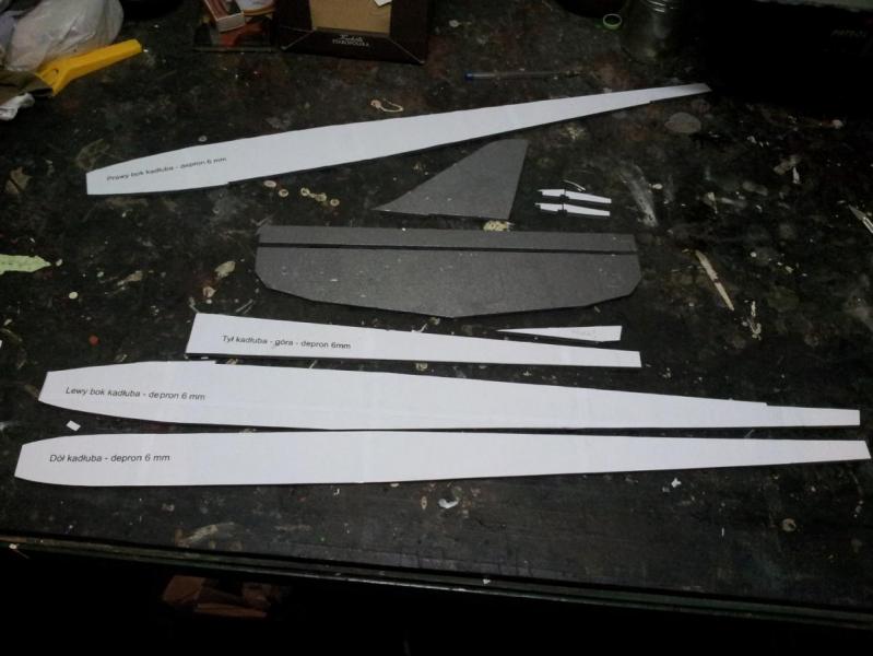

A więc jak w temacie, po przeczytaniu wcześniejszych różnych wątków oraz zanalizowaniu samej budowy postanowiłem podjąć się popełnienia motoszybowca jakim jest toto 1. Jest to w zasadzie dopiero moja druga "budowa". Jako pierwszy był toto-0 ale niestety skretowałem go na amen zanim nauczyłem się latać, tak więc zabrałem się za ten motoszybowiec. Swoją drogą sam już nie wiem czy więcej frajdy sprawia mi budowanie czy samo latanie, ale chyba zdecydowanie to pierwsze W każdym razie niedzielne popołudnie zeszło mi na przygotowywanie i mały początek. Poniżej kilka zdjęć wydrukowanych planów, wycięciu i wklejeniu pierwszych "listewek" depronowych. Niestety, albo i stety, napotkałem się na temat kolegi @Tomak a właściwiej na zastosowane przez niego skrzydło z profilu Kfm3 i męczy mnie teraz myśl czy budować tak jak jest w oryginalnych planach czy jednak zmienić na "łatwiejsze" skrzydło kfm? Najbardziej ciekawi mnie czy ten profil nie powoduje, że model jest szybszy albo może bardziej astateczny co utrudniłoby mi dalszą naukę latania. Z góry dziękuje za pomoc a jutro wrzucę postępy prac i przemyśle sprawę skrzydła
