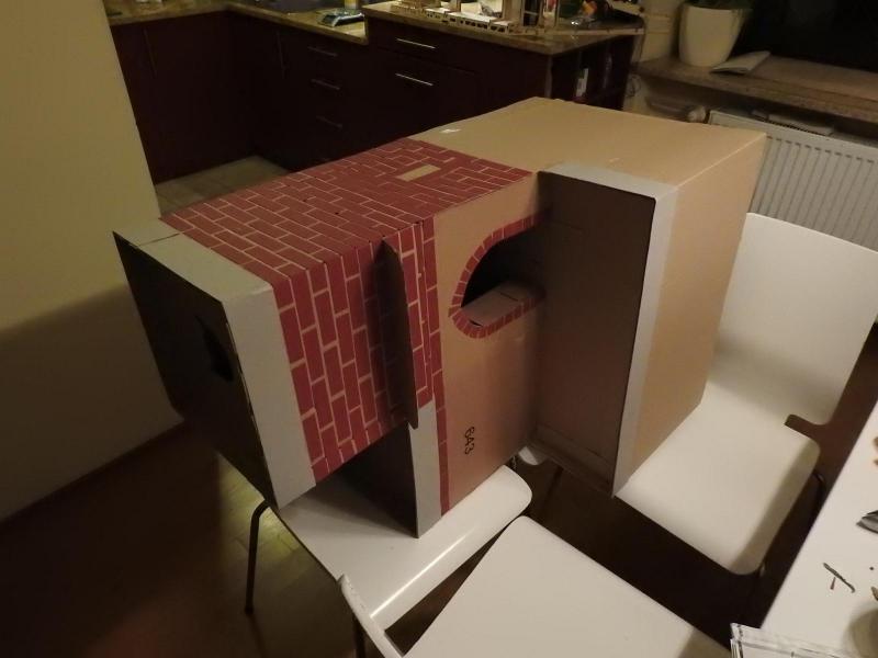

Obecny etap to oklejanie elewacji milionem cegiełek :-)
Ta niebieska jakby mało niebieska wyszła, nie uważasz? Ale modelik cudo :-)

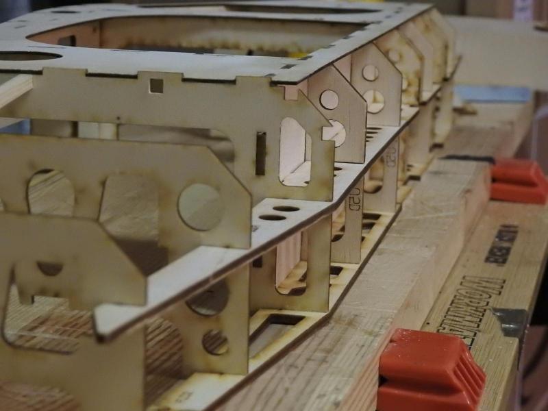

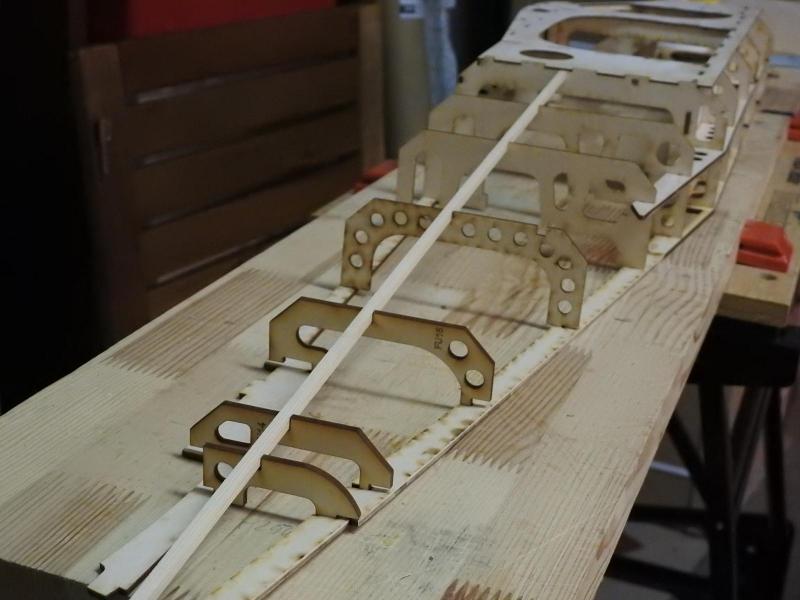

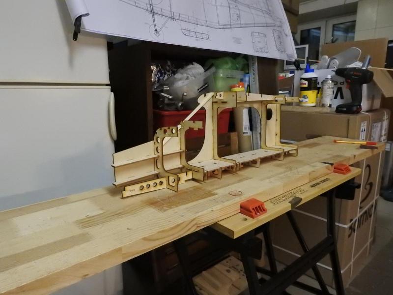

Dzięki wielkie. Przestudiowałem ten wątek i instrukcję i widzę, że mam problem: 1. Ten wątek i instrukcja jest do PC-6 w innej skali, o rozpiętości 3m. Ja mam wersję 2 metry i formatki się różnią. 2. W mojej wersji w ogóle nie ma przewidzianych narożnych podłużnic. Widać to na załączonych zdjęciach. Są tylko 4 podłużnice na środku czterech boków każdej wręgi. 3. Napisałem do Martina, ale jest na razie poza zasięgiem, stąd pytanie: - Robi się tak? Wkleić krawędziowe podłużnice (oparcie pod poszycie z balsy) pomiędzy żebra w kawałkach?

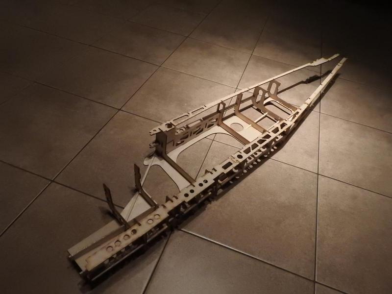

Prace ruszyły, zacząłem od kadłuba. Mam tylko plany złożeniowe, ustalenie kolejności składania zajęło mi cały dzień. Jak widać, przednia część kadłuba składa się z 2 osobno wykonywanych połówek.
