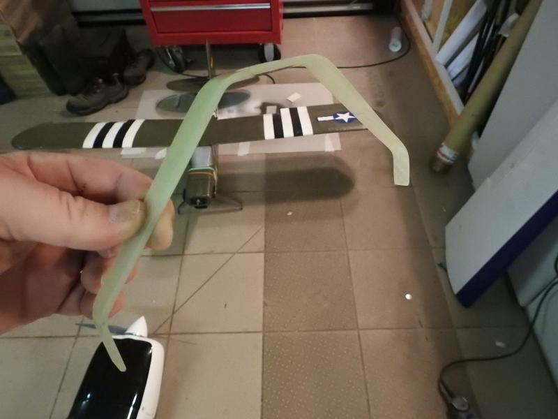

  4. Laminat jakieś 4mm. Jest mocno sztywny. Dlatego niezalecany dla początkujących "userów" Funcuba, bo nie zapewnia amortyzacji przy błędach.

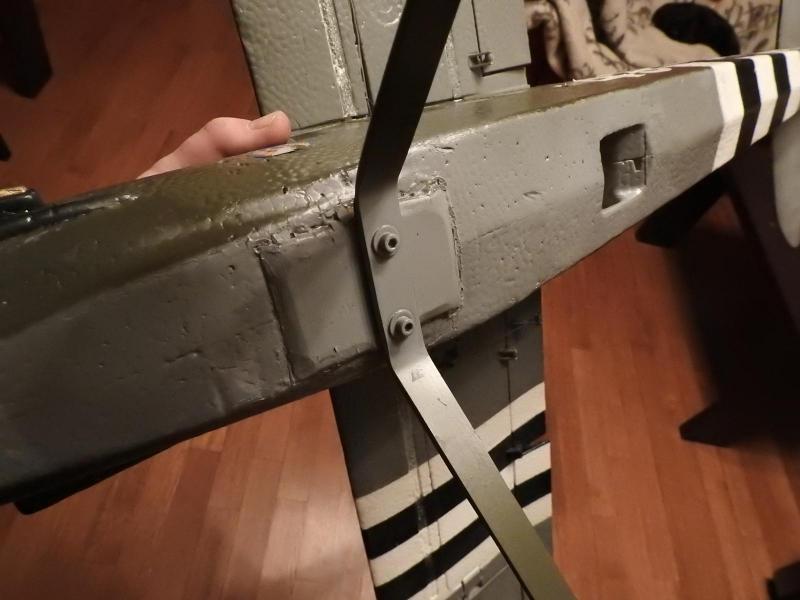

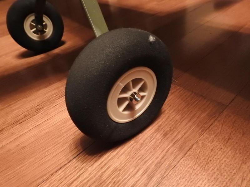

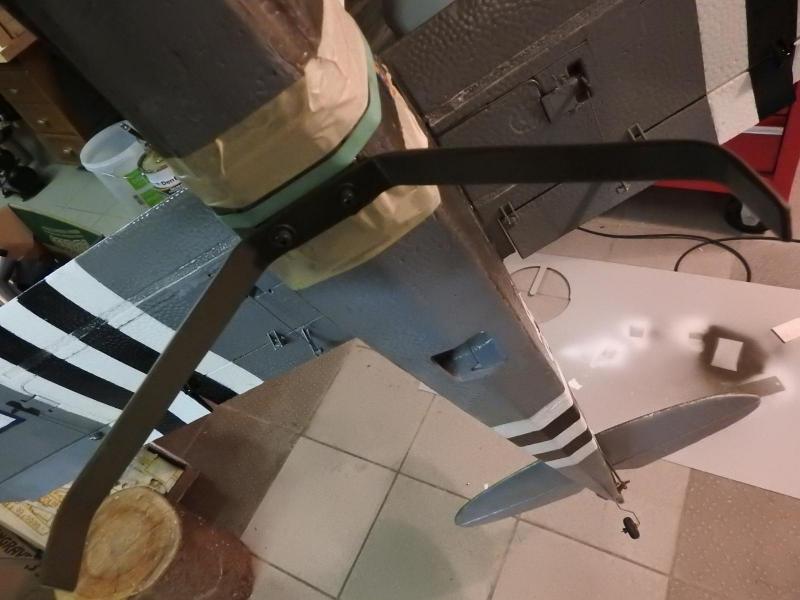

  7. Zakupiłem takie podwozie: https://www.ef3m.pl/pl/p/Podwozie-z-laminatu-szklanego-do-modeli-1000mm/1519 Ze sklejki lotniczej 6mm wykonałem podstawę o wymiarach 90x55m. W podstawie zamontowałem 2 nakrętki kłowe M4. Podrzeźbiłem w kadłubie gniazdo 90x55mm o głębokosci około 3mm. Wkleiłem w kadłub podstawę z zamontowanym podwoziem na kleju poliuretanowym Soudal 66. Potem pomalowałem bele jak. Koła zakupiłem w Nastiku: http://www.nastik.pl/kolo-piankowe-100mm-p-3685.html Okazało się, że są na ośki 5mm, miałem tylko ośki tylko 4mm. Znalazłem rurkę alu 6mm, rozwierciłem koła na 6mm, wkleiłem rurki alu, przewierciłem rurki na 4mm. No i tak wyszło. Ja się nie przejmuję detalami w tym modelu, on służy do codziennego latania i treningu, więc wygląda jak wygląda.

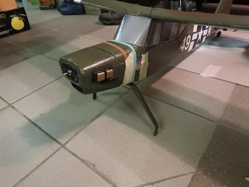

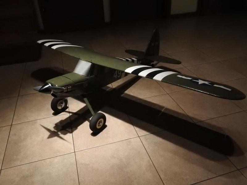

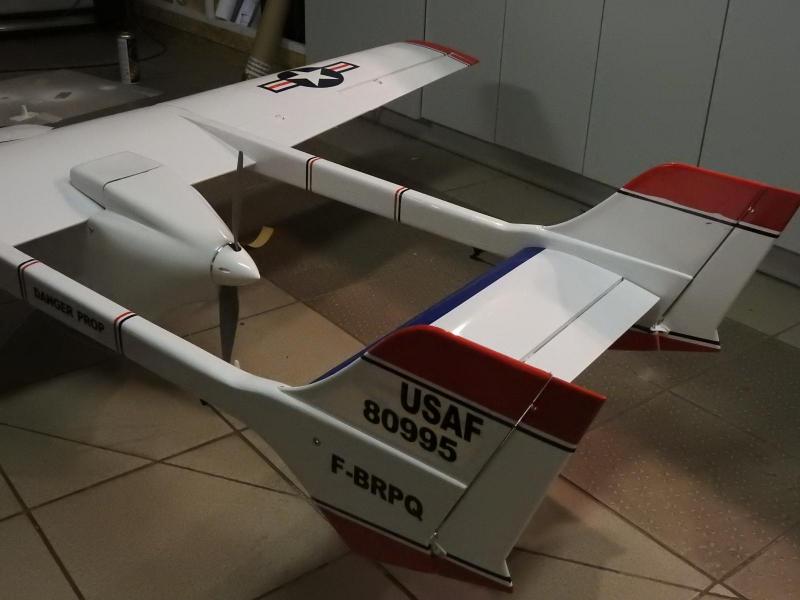

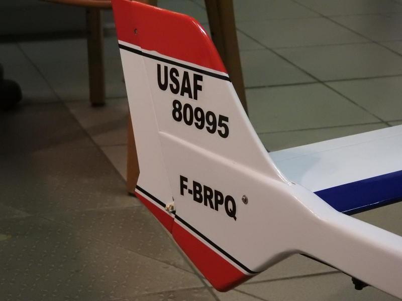

  11. Tak się prezentuje z nowym podwoziem. Koła piankowe 100 mm. Miałem dość tych drutów ;-)
