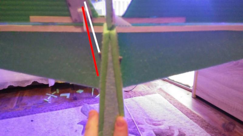

  1. Biały kolor-tak Tobie wyszło- gdy odchylisz biały bowden w stronę orczyka wygnie sie tak że serwo może nie mieć sił tego przepychać Czerwony -tak przynajmniej powinno być Podobne błędy po stronie serw , Zobacz co się da z tym zrobić a potem podłącz już bowdeny ze sterami i serwami - będzie wiadomo czy się "jakoś" to ułożyło czy trzeba poprawić , podłącz regulator ,odbiornik i serwa -uruchom radio i zobacz czy serwa "machają " sterami czy też brzęczą bo nie mają sił pokonać zakrętów w bowdenie . Nie zakręcaj kostek el. na amen- możliwe że będziesz musiał po włączeniu modelu - ustawić stery w neutrum -włączony model,stery prosto-wtedy bowdeny w kostkach dokręć PS O tych po stronie serw tak myślałem -że się mogą ułożyć po zaczepieniu -teraz dopiero przeczytałem twój post
  2. Z tą dodatkową wręgą o to chodziło Gorzej z "celowaniem" bowdenu w orczyki Od steru wysokości- jak wysuniesz biały popychacz to będzie daleko od orczyka , by nie przerabiać dasz kostkę na orczyk od strony kadłuba Przy serwach też nie bardzo -nie są skierowane na orczyki tylko na ich osie , ale tu może przejdzie po złączeniu całego "systemu".. wsadź biały bowden z drutem i zobacz czy( gdy będziesz miał jego końce blisko orczyków do których będzie zaczepiony) przesuwa się bez oporu Jeśli jest jakiś opór z którym serwo sobie nie poradzi lub będzie się męczyć -popraw na ile się da

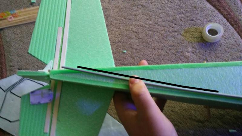

  4. Jeszcze jeden nie poradny szkic ,po lewej Zetka w orczyku serwa , po prawej montaż na środek z kostki elektrycznej . Końce "czarnego" w pewnej odległości od orczyków -przecież będą się przesuwać. Nawet dalej niż to narysowałem wyżej Coś bardziej koło tego
  5. Koniec za blisko sterów !! , wyprowadź go gdzieś między krawędzią natarcia a połową statecznika poziomego Patrz na szkic -koniec czarnego dalej od orczyków
  6. Na czerwono zaznaczyłem tę dodatkowa wręgę do dorobienia i punkty w których ma być wklejony zewnętrzny płaszcz bowdena Dodatkowo można go jeszcze dokleić do burt w środku w miejscu ich przylegania . Mocowanie do sterów: tu chyba się omówiliśmy na kostki elektryczne z racji dużych dziurek w zakupionych orczykach -jak to zrobić na pewno widziałeś u Motylastego Pamiętaj że drucik z białą wewnętrzną rurką ma być na całej długości ; zaraz za Zetką (drucik oczywiście od Zetki a biała za) się zaczyna aż po wsunięcie ich obu w mocowanie z kostki Dobrze jest układać bowden kompletny , pusta rurka wygina się bardziej i jeśli zachowa taki kształt opór działania będzie duży
  7. Bowdeny wymagają "złapania" zewnętrznej rurki minimum w 2 miejscach Odmierz i odetnij dwa odcinki tego zewnętrznego (zapewne czarnego) pancerzyka Ułóż je na razie pod kadłubem by tylko zorientować się jak je prowadzić -takie ułożenie na krzyż jak na szkicu pozwala ułożyć je łagodnym łukiem -dzięki temu nie będą "hamowane" w zbyt ciasnych zakrętach . W ogonie wyprowadź je i wklej je w dziurce burty ,nie za blisko ,nie z daleko od zawiasów ,powiedzmy pod przednią krawędzią statecznika . Po za kadłub wystaw je tylko na jakieś 2cm Pamiętaj że muszą być skierowane na wprost orczyków -niech "celują" w ich połowę Drugi koniec-od strony serw - tu będziesz musiał potworzyć , z depronu najlepiej 2 warstw zrób w ogonie wręgę powiedzmy oddaloną na6-8cm od serw . Zrób w nich dziurki na przetkanie pancerzyków i tak samo jak dla usterzenia -muszą być "wycelowane" w orczyki ,oczywiście tym razem w orczyki serw. Przygotuj potem resztę bowdena -biała rurka z drucikiem . od strony serw goły koniec drucika zegnij w Zet i przełóż przez dziurkę orczyka, gdzieś 2/3 od jego osi Jeśli serwa masz wklejone to orczyk możesz wykręcić do tego celu ,jeśli nie to upraszcza sprawe.
