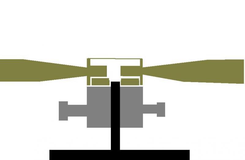

  14. Ale polatałeś? zdążyłeś się w niego wczuć? Kropelka sklei ale to już nie będzie mocna, nawet może się rozpaść w locie albo co gorzej podczas startu jeszcze w rękach.... Być może propsaver by temu zapobiegł .... Daj na PW adres - wyśle Ci po świętach silnik 300 z przekładnią (znacznie porządniejszą ,na łożyskach ) i może znajdę propsaver to dorzucę . Na wszelki wypadek fotka co to Propsaver -dzięki temu śmigło się odchyli przy upadku co zmniejsza szanse na jego połamanie jak i zgięcie osi Silnik nagroda czekać będzie dalej na film.....
