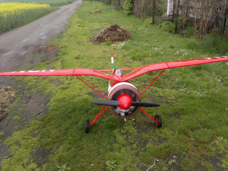

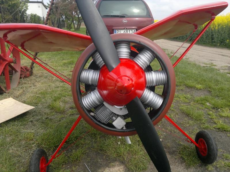

  4. Zamontowałem rozrusznik od skutera ,kreci dwoma 50 kami połączonymi bez problemu wykorzystałem przekładnie i sprzegło od skutera dwusówowego

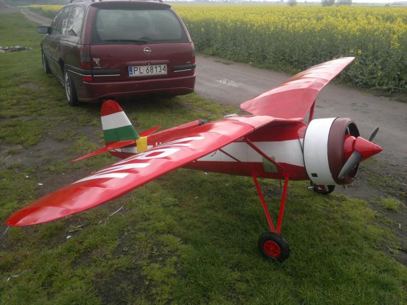

  6. Jestem po takich dyskusjach dużo wczesniej jak pomalowałem mojego JU 52 ,najwięcej przykrych komentarzy otrzymałem od starszych kolegów ale zrobiłem ten model bo jest ciekawa konstrukcja a malowanie było ciekawe wizualnie ,model ma sie podobać własćićielowi a co inni powiedzą to ich sprawa

  8. Coś ciężki ten model mój ma 340cm i ma 22kg ty masz jeden płat wiecej ale to morze byc 5kg wiecej ale skąd to 40kg

  11. Chciałem malowanie srebrno czerwone ale już pare takich jest to wybrałem to jako model jest bardziej atrakcyjny a w koncu to nie jest makieta
  12. Malowanie to jest wersja Węgierska ,a co do skrzydeł to przez całosc idą dwie rury 20mm aluminium

  14. Jak chcesz widziec połączenie silników na ju tubie wpisz silnik modelarski to sobie popatrzysz
