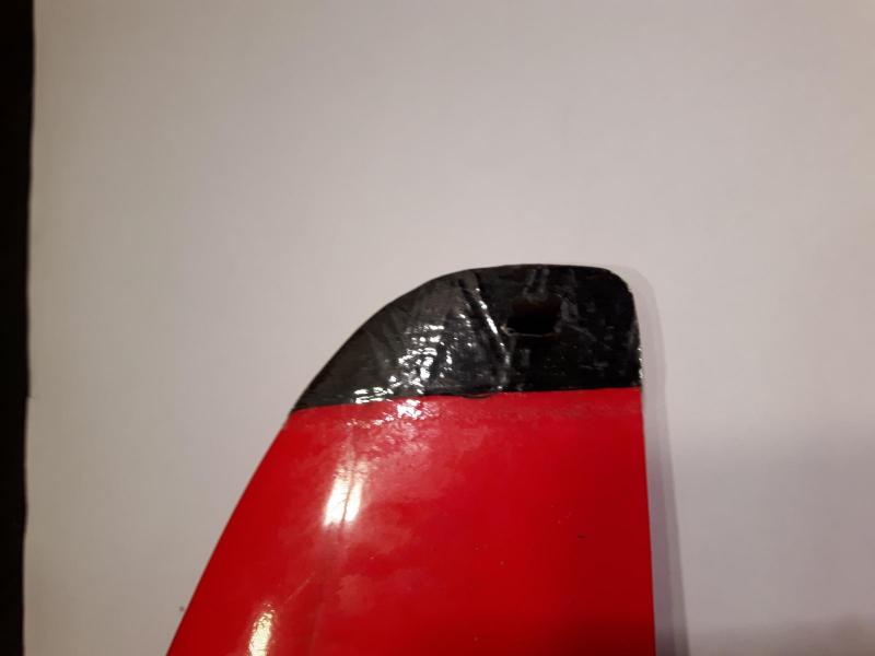

Po laminowaniu zgodnie z instrukcją Patryka, odcięciu i zgrubnym oszlifowaniu naddatków końcówka skrzydła prezentuje się tak: Wylazły trochę na wierzch nitki łączące włókna w tkaninie jednokierunkowej . Kołek jeszcze nie wklejony, całość razem ze statecznikami i klapką waży 76g. Dojdzie jeszcze sklejkowa półka pod serwa, żywica na wklejenie kołka, stateczników i półki, dźwignie sterów i wyposażenie: pakiet nimh 17 g, 2 serwa 2x3,7 g co po odcięciu wtyczek i polutowaniu przewodów bezpośrednio do odbiornika mam nadzieję że da mi jakieś 6g i odbiornik 3-4 g, waga przeskakuje. Mam nadzieję, że zmieszczę się na gotowo do lotu w ok 110g co jest chyba niezłym wynikiem.

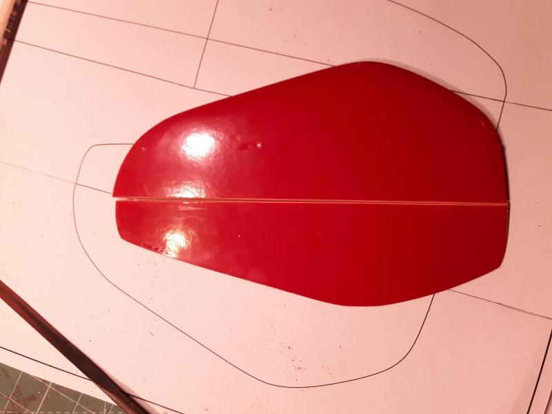

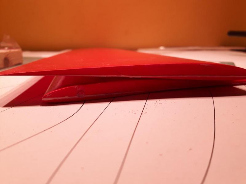

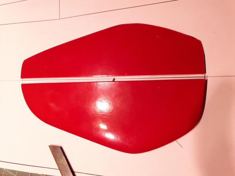

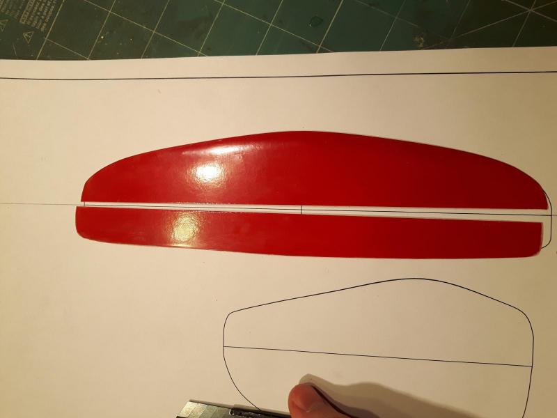

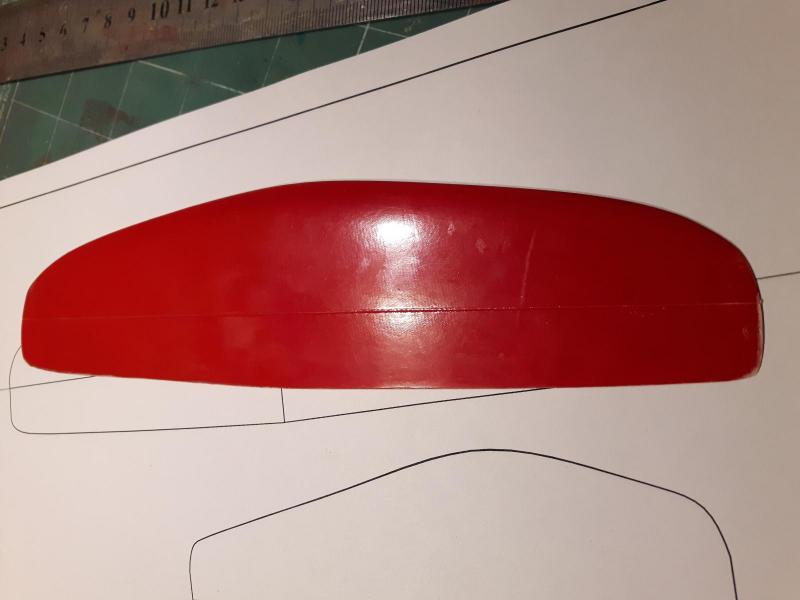

Troszkę dzisiaj udało mi się podłubać, a właściwie poodwlekać to co nieuniknione czyli przeróbkę na DLG dla leworęcznych . Generalnie wyciąłem dzisiaj stery i wyszlifowałem szczeliny do nich oraz zeszlifowałem nadmiar tkaniny w miejscu łączeń skrzydeł. Tak się prezentuje statecznik poziomy, przed cięciem warto przedłużyć ołówkiem linię cięcia dla łatwiejszego przyłożenia linijki (jakoś tak nie widać na zdjęciach ) Po odcięciu steru wysokości: Przed szlifowaniem szczeliny między sterem, a statecznikiem całość skleiłem taśmą klejącą dla łatwiejszej obróbki: Ten sam zestaw czynności wykonałem dla statecznika pionowego: odcięcie-taśma-szlif szczeliny, jedyna różnica jest taka, że teraz szlifuję z obu stron, a nie tylko z jednej. Na koniec jeszcze podszlifowałem naddatek materiału w miejscu łączenia skrzydeł, co spotkało się z protestem domowników i musiałem przystopować z pracą: CDN...

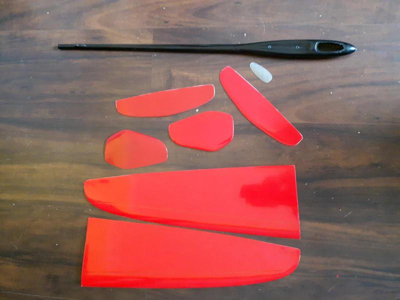

Witajcie, a więc nowym właścicielem jednego z patrykowych DLG zostałem ja - skromny modelarz z brakiem doświadczenie z DLG (popełnię wszystkie błędy jakie są możliwe ). Pierwsza reakcja po otwarciu paczki - kurde, ale to lekkie, lecimy po wagę: Lewa połówka skrzydła: 27g Prawa połówka skrzydła: 26g kadłub: 15g 2 stateczniki pionowe: 3 i 4g 2 stateczniki poziome: 3 i 4g Druga reakcja - to dopuszczalne że belka ogonowa się ugina w palcach (serio to normalne )? Myślę że poprowadzę tu jakąś mini relacje ze składania, a jeśli Patryk pozwoli to teraz pozwolę sobie zadawać pytania tutaj zamiast ciągle do niego dzwonić (niech inni też wiedzą na przyszłość co i jak): 1. Jakich wymiarów wyciąć stery wysokości i kierunku? 2. Statecznik poziomy po prostu kleić do pylonika czy może wiercić i jeszcze jakieś kołki dodatkowo wklejać? 3. Jak grube żyłki (plecionki wędkarskie) na cięgna? 4. Z czego zrobić dźwignie sterów żeby to jak najlżejsze było? I na koniec zdjęcie, coś więcej tu wrzucę pod wieczór, teraz muszę lecieć. Edit: Przepraszam za bałagan na podłodze, trochę się z paczki styropianu posypało .
