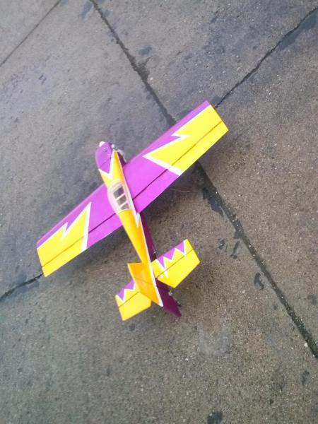

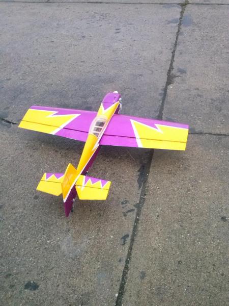

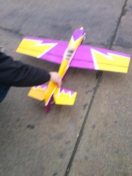

jacek misiek opublikował(a) temat w Nasze modele (prezentacje i relacje z budowy)
Obiecałem koledze od którego kupiłem tą Extre, że zrobie relacje,więc dotrzymuje słowa.Pisałem do pana Toniego z Pilot Rc z prośbą o przesłanie elementów drewnianych,odpisał mi lecz stwierdził że koszt wysyłki do Polski to 147$ i się nie opłaca.Zabrałem suwmiarkę,linijkę i ołówek + reklamówkę resztek i narysowałem potrzebne elementy. Wycięcię to chwila z kumplem +woda rozmowna i można zacząć składać. I wkońcu wyszedł kształt kadłuba. Potem naprawłem skrzydło. Okłejenie to kunszt kolegi Wojtka. Na sam koniec maska No i w końcu model gotowy. Oblot bez najmniejszych problemów ,teraz latać i ćwiczyć.Mały filmik jak to lata,kamera trochę słaba ale coś widać.https://www.youtube.com/watch?v=I2FXZvhCF_Y. Pozdrawiam -
kolego to ja budowałem ten model,maska faktycznie była cała z balsy tak jak pisze Wojtek.Plany mam na kompie więc napisz na jacekbud@wp.pl to Ci je prześle.Tak wyglądała gdy ją pan Wojciech okleił.
