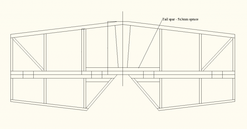

Listwa na natarciu jest i to dość konkretna. Po prostu pominąłem to na tym rysunku. hmm poszerzanie lotki nie przyszło mi do głowy. -
