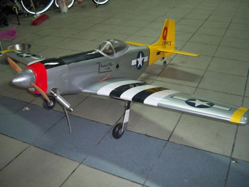

Postanowiłem przerobić posiadany model spalinowy na elektryczny. Dotychczas do napędu Mustanga służył O.S.Max FS70 4-takt. Masa modelu bez silnika i pakietów 2450g. Planowany silnik: http://www.hobbyking.com/hobbyking/store/__14405__Turnigy_G60_Brushless_Outrunner_400kv_60_Glow_.html regulator mam 70/80A Pakiety planuję 2 szeregowo: http://www.hobbyking.com/hobbyking/store/__7298__Rhino_4900mAh_3S1P_11_1v_20C_Lipoly_Pack.html albo te: http://www.hobbyking.com/hobbyking/store/__9184__Turnigy_5000mAh_3S_20C_Lipo_Pack.html Wiem że mają tylko 20C , ale są tanie i lekkie. Poza tym 20Cx5Ah daje 100A prądu ciągłego a ja planuję nie przekraczać 50A (1100W) Czyli model gotowy do lotu wychodzi 2450+700+360 = 3510g Parametry napędu liczone na oko będą korygowane rozmiarem śmigłą. Na początek będzie13x6 Gdybym się mylił to proszę o komentarze. Pozdrawiam karol p
