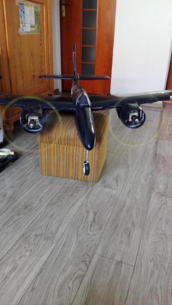

Jak na razie waga mnie zadowala. Przy stanie obecnym 2195g bez pakietu- brak osłon podwozia, serwa sterowania kołem przednim, podwozia głównego, kamery FPV, serwa kamery. Porównywalny model FlightLine, troszkę większy-rozpiętość 1600mm waży 3200g bez LI-Po(?), a FMS 1700mm - 5200g. -
Bad Kitty czyli F7F3 Tigercat
Rawen 75 odpowiedział(a) na Rawen 75 temat w Modele wielosilnikowe i łodzie latające

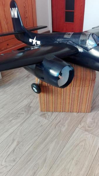

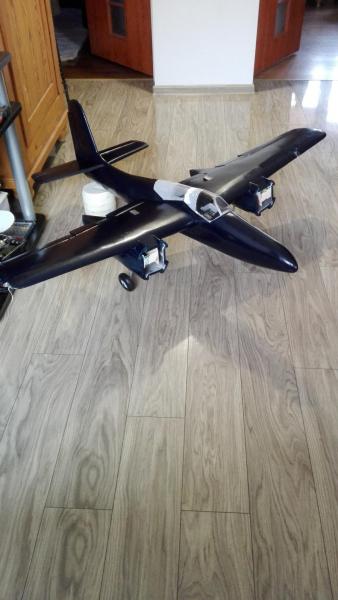

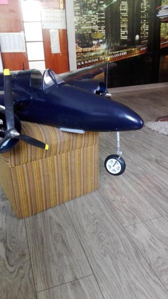

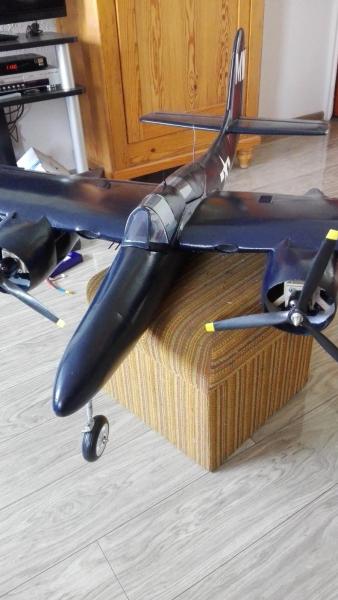

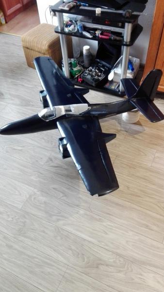

Dzisiaj zamontowałem śmigła 12"-chciałem MasterAirscrew, ale w Polsce nieosiągalne. Pierwsze próby, sprawdzenia temperatur wypadły dobrze. Nic się nie gotuje.Pomiarów nie robiłem, ale dmucha niemiłosiernie. Przednie podwozie prawie ukończone, osłony schną, kolej na podwozie główne. Kilka fotek. -

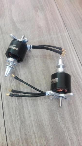

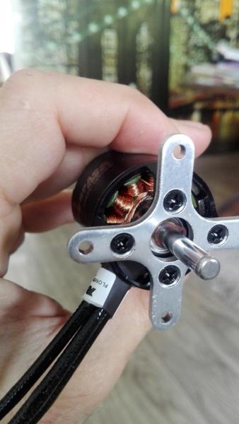

Wczoraj dotarły silniki. Ładniusie, estetyczniee wykonane. Firma nie jest mi znana, ale organoleptycznie wyglądają na solidne. Ktoś może miał już doczynienia z Rakietami? -

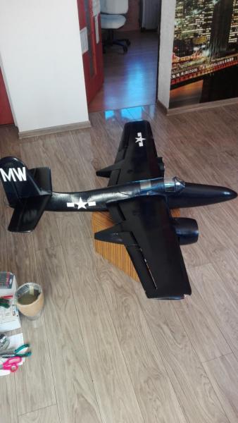

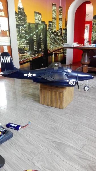

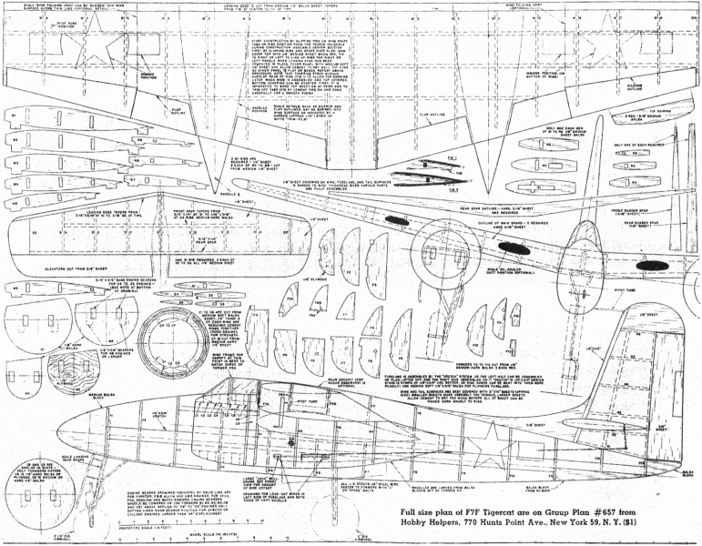

Tak jak pisałem, rozkminiam budowę F7F Tigercat- jeden z tych kilku samolotów które podobają mi się. Tempest już jest, Beaufighter swoje już wylatał-przekazany do takiego pseudo militarnego muzeum. Kociak, to mój trzeci dwusilnikowiec, nie licząc Twin Starka. Plany ściągnięte z internetu. W miarę postępów będę wklejał zdjęcia. Jak widać, kadłub, skrzydła i usterzenie gotowe. Farba dobierana komputerowo-miała być z połyskiem i jest. Szkoda tylko, że minimalna ilość jaką mogłem dobrać to 0,8l-teraz muszę robić tylko samoloty z NAVY! Wielkość przeciętna 150cm rozpiętości,napęd 4S, ale dodatkowo system FPV-takie moje widzi mi się. Silniki- jak samolot miał przesadzone moim zdaniem co do wielkości, tutaj, raczej takie troszkę pod -Silnik bezszczotkowy Rocket Surpass 3542 (2820) 1000kV 750W. -

No i fajnie. Napęd klap zrób wewnętrzny, i albo po serwie na klapę, albo zastosuj dźwignie 90 stopni i napęd jednym serwem umiejscowionym w centropłacie-w kadłubie przy założeniu skrzydła i tak nie będzie jego widać. Jeżeli będziesz montował, czy to serwo czy dźwignię, zrób to na sklejce, którą wkleisz pomiędzy żebra a górne poszycie-w sumie szkoda, że poszycie dolne już przykleiłeś-byłby swobodny dostęp do montażu mechanizacji. To samo można zrobić z lotkami.
A zwróciłeś uwagę na to, że dźwigar jest blisko krawędzi natarcia. Jak wejdą koła od podwozia? Z tych samych planów korzystałem budując Tempesta Mk V, i nie było to możliwe. Poza tym dwa dźwigary dają większe wzmocnienie-najpierw urywasz podwozie, później ma się prawo złamać skrzydło. Jeżeli planujesz klapy-teraz zrób wycięcie w żeberkach, tam też jakiś dźwigar jako punkt mocowania-w Mustangu były krokodylowe z tego co wiem. Zresztą z fotek widzę, że u Ciebie dźwigar raczej płaski kawałek deski-nie ażurowany , arkusz sklejki, balsy z dwoma listwami sosnowymi- oj płat będzie pracował... Z tą masą sam zobaczysz, że nie wyjdzie tyle przy pełnym wyposażeniu-klapy, chowane podwozie...to też waży. Ja zmieściłem się w 2730g z pakietem 4S 4500mAh, i też podwozie jest chowane, są klapy. Tylko silnik mocniejszy i cięższy niż Twój. Teraz siedzę przy F7F-dwa silniki, inne budowanie, a materiały te same....Cóż, patrzę i czekam co dalej. Powodzenia.
