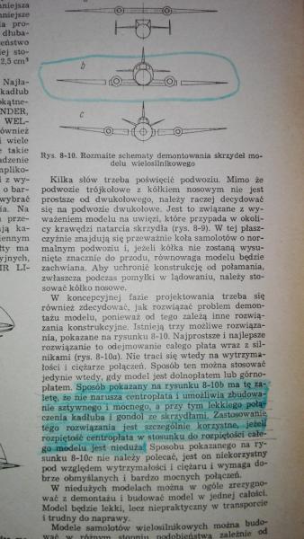

  22. No fajne. Dzielenie skrzydła za gondolami jak najbardziej tak. Unikniesz kłopotliwego myślenia jak wzmocnić odejmowane skrzydło przy kadłubie. Centropłat w takim dzieleniu jak planujesz wyjdzie lżej, a przy okazji będzie sztywniejszy, jednak zabezpieczenie dałbym na wysokości dźwigara, a w punktach gdzie zaznaczyłeś zrobił szufladę na bagnecik-język pośredni, ot taka płytka ze sklejki na wrędze centropłata, a w skrzydle wycięte gniazdo na ten język, aby płat trzymał kąt.. Myślę, że zrozumiesz o co chodzi. Ot, Wiesław Schier na topie.
