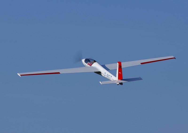

Przegladajac zbiory filmow i zdjec z naszego Trójmiejskiego lotniska modelarskiego znalazłem lot naszego kolegi Piotra Falconem 22 p. Leszka Kwarcinskiego. Falcon 22 Silnik Ray 3542 1250kV Zasilanie 2200 mAh 30C 3S Smiglo Aero Cam 11x8

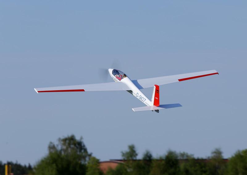

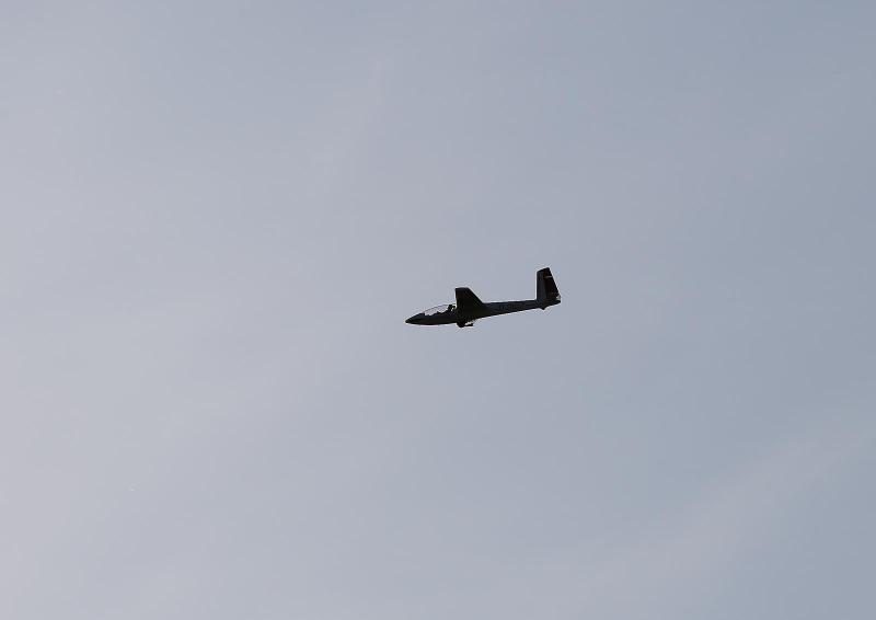

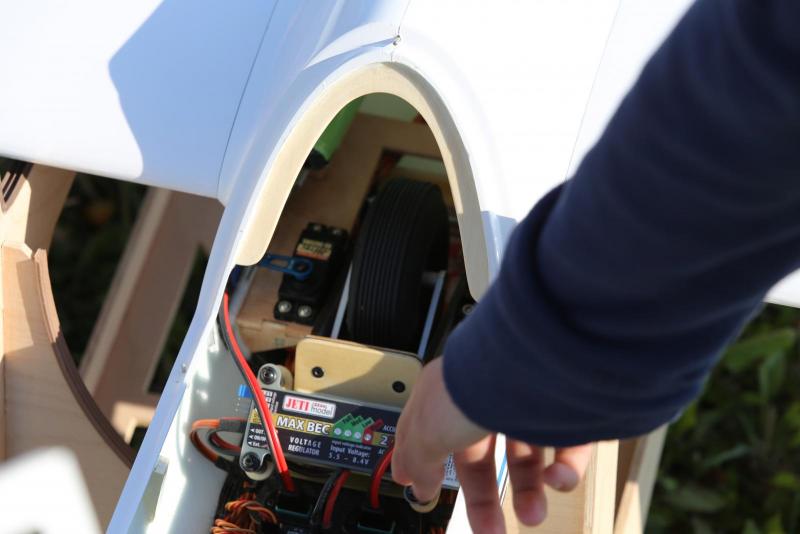

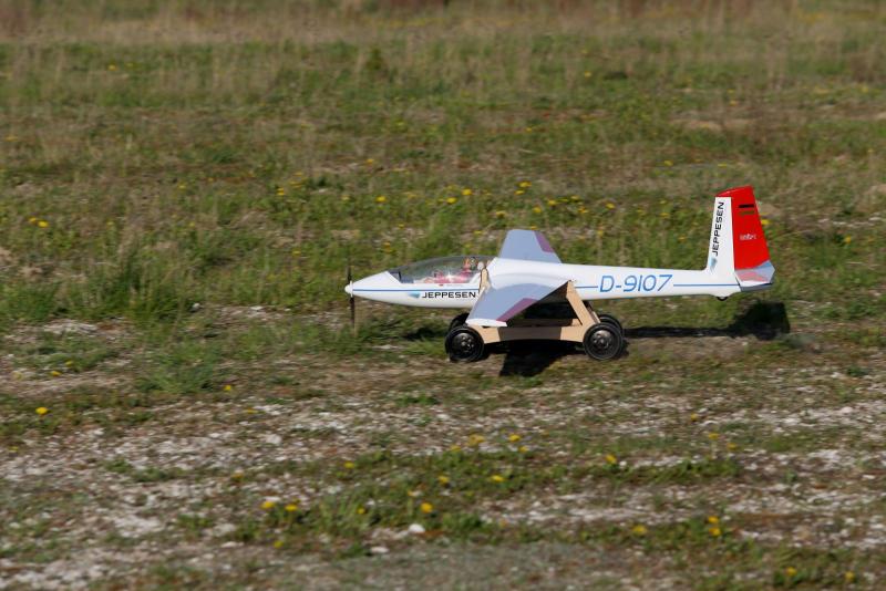

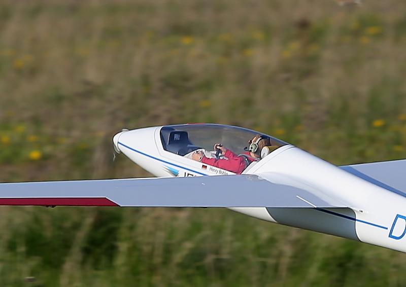

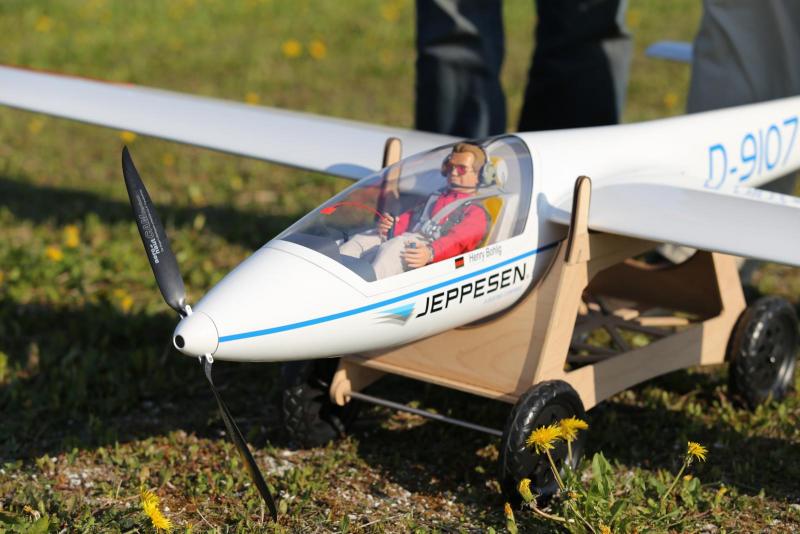

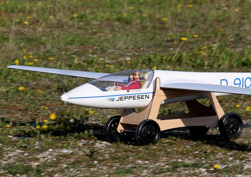

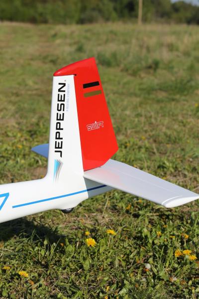

Witam, Nowy sezon i nowe modele na naszym trojmiejskim lotnisku: Dim, Fascination, Respect, Dune i ... oto jest kolejny swietny model. W piekny majowy sobotni wieczor odbyl sie oblot modelu motoszybowca Swift S1 o rozpietosci 3.14 mtr firmy Top Model. Wlascicielem modelu jest Tadziu. Szybowiec oblatal kolega Piotr. Za sterami zasiadl odwazny Stefan. Ja z kolei zrobilem pare zdjec. Jako, ze bardzo malo informacji na temat tego szybowca mozna znalezc na naszych forach postanowilismy przedstawic model troche blizej. Wlasciciel jest w rozjazdach do konca tygodnia, zostalem upowazniony do umieszczenia ponizszych informacji: Model: Swift S-1 DeLux 3,14m Topmodel.cz w kolorystyce wersji 3,74m Wyposażenie poczynając od przodu: Prop: Aeronaut 16x10 Kołpak: MPJet Turbo 55 mm pomalowany na biało Silnik: Haker A50-14L V3, przy tym pędniku powinien produkować 1218W i kręcić się 7750 rpm ESC: Jeti Spin Pro 77 Opto Baterie: 2xZippy Compact 4S 3700 mAh 35C, 8S, powinny wystarczyć na 4 minuty kręcenia śmigłem Odbiornik: Jeti Duplex R14 EX + Duplex RSat 2 EX Zasilanie elektroniki: 2xEmcotec LIIon 2900 mAh 2S + Jeti Max Bec 2D Plus EX Dodatkow: Emcotec Remote Switch do włączania zasilania silnika i Jeti RCswitch do włączania elektroniki sterującej Sensory: MVVario + Expander, w przyszłości coś jeszcze zamontuję Serwa w skrzydłach: 6xTurnigy 777 MG Slim Wysokość: Hitec 5245 MG Kierunek i podwozie: Hitec: HS5625MG Stefan jest amerykański i przyjechał z firmy iFlyTailes Wszystkie półki, mocowania, kokpit i co tam jeszcze to jedno lub wielowarstwowa sklejka lipowo balsowa o grubości 3 mm przesączana żywicą epoksydową i czasami laminowana włóknem szklanym 25 g/m Do klejenia używam 15 minutowej żywicy Zapp ale najbardziej lubię L285 z siekanym włóknem szklanym. Różne drobiazgi to w większości produkty MPJet. Największym wyzwaniem było wymyślenie jak upchnąć w szybowcu w skali 1:4 to wszystko co upchnąłem i do tego jeszcze pilota z kokpitem, który chociaż trochę chociaż przypomina oryginalny kokpit ze Swifta. Środek tak jak podaje producent na 85 mm od krawedzi natarcia przy kadlubie. Model wazy 6.5-7 kilogramow. Dokladna wage podam jak będę miał chwilę. Ołów jest na ogonie (250 g), niestety kokpit z pilotem swoje zrobił poza tym silnik jest bardzo ciężki. Na razie to tyle. Pzdr Piotr

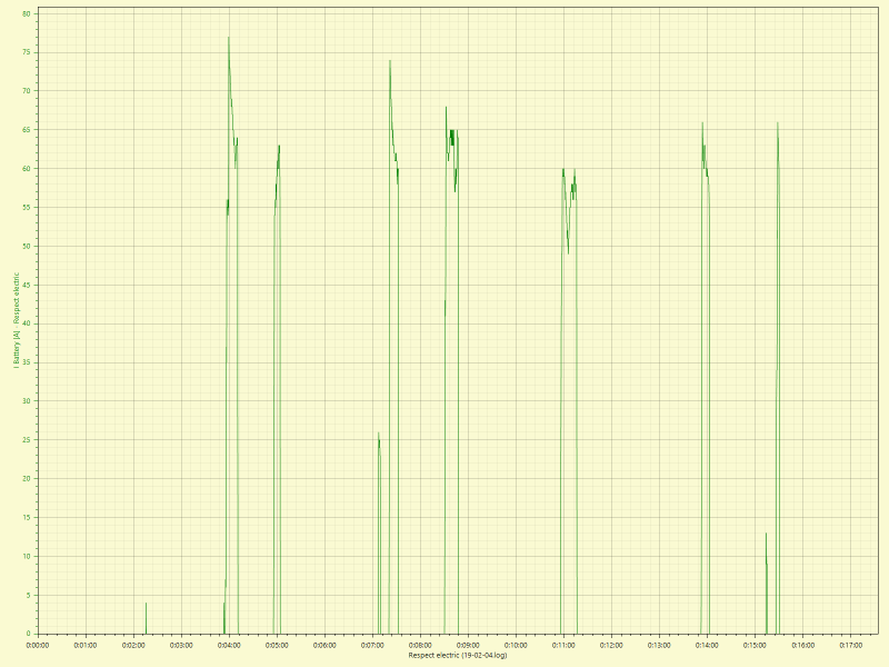

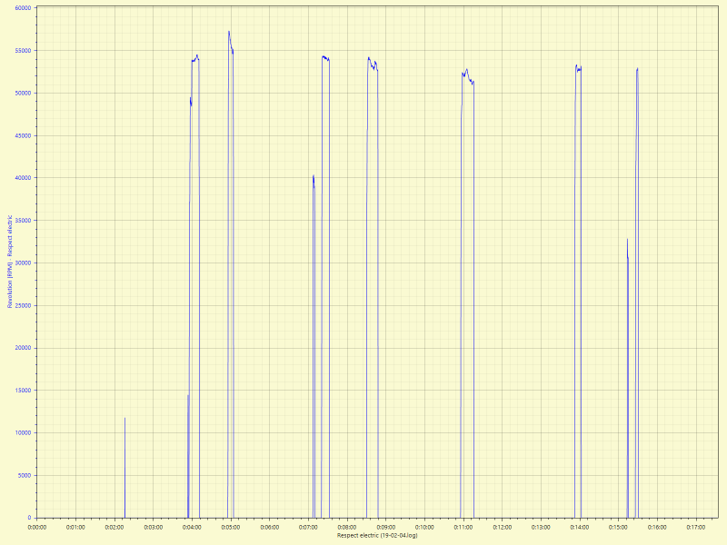

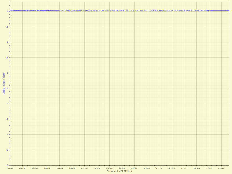

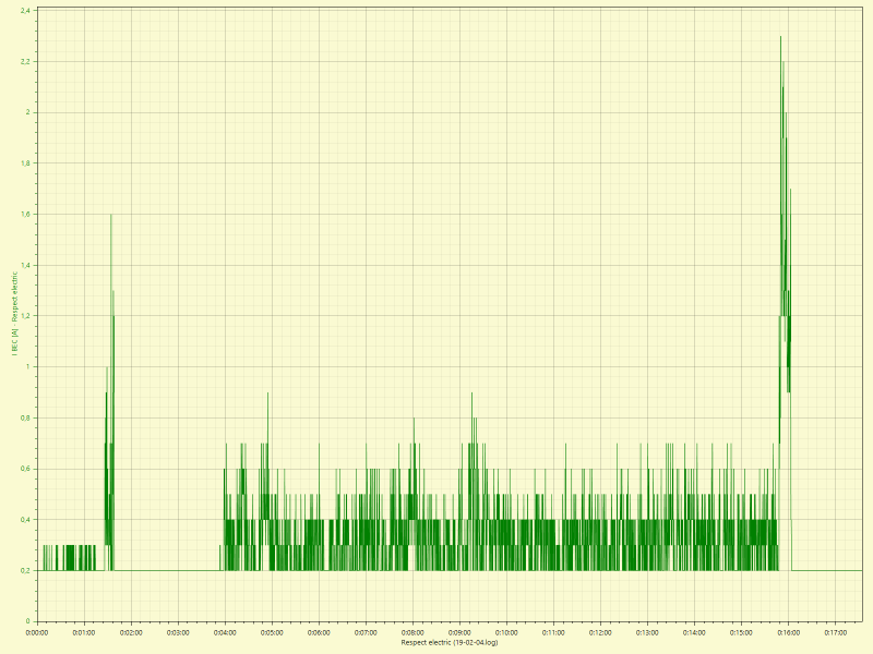

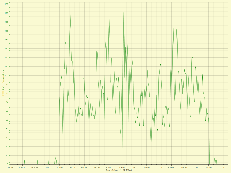

Pozwolilem sobie na edycje mojego wcześniejszego postu dodajec kilka wykresow uzyskanych z czujnikow telemetrii umieszczonych na pokładzie mojego Respecta. Mysle, ze mogą się przydac innym przy wyborze napedu. Jak widac naped daje duze mozliwosci 'rozwoju'. Docelowo planuje pakiet o wiekszej pojemnosci 4S 3700 mAh 25C (niskie C ale pakiet o tej samej masie co wyzej) i smiglo o wiekszym skoku 16x16. Prawdopodobnie do modelu trafi tez lzejszy regulator - Jive 100 LV + JLog 2.6 celem uzyskania jak najmniejszej masy i wznoszenia w granicach 40 m/s. Bedzie to podstawowy setup. Nie omieszkam tez sprawdzic modelu w konfiguracji 6S.

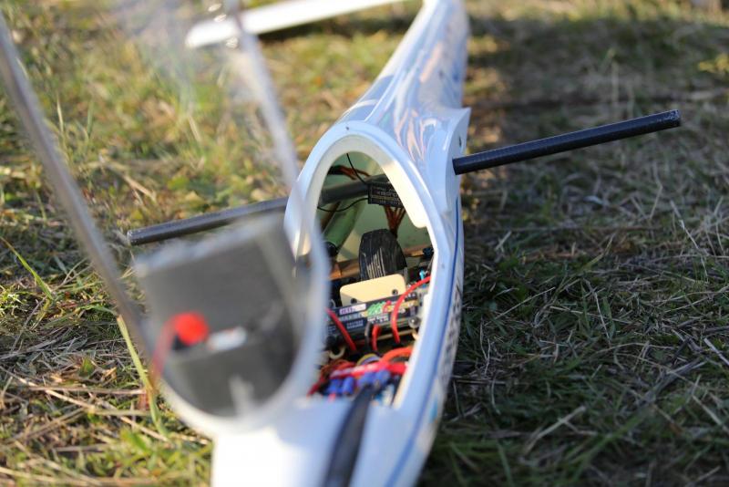

To i ja się pochwale moim Respectem. Respect electro, wersja wzmocniona Silnik SNew 1509/1Y w/6.7:1 (280 g) regulator Jeti Mezon light 160A (150 g) zasilanie serw z BEC w regulatorze 5V smiglo GM 16x10 zasilanie 4S 2800 mAh 65C serwa 6 x MKS 6125 mini dodatkowa telemetria na pokładzie: Vario Jeti, GPS PowerBox Systems waga gotowego do lotu bez pakietu 2466 g z pakietem 2805 g Przy takim wyposażeniu model wywazyl się pakietem wchodzącym dokładnie pod bagnet (mozliwosc zastosowania większego pakietu bez konieczności przemieszczania osprzętu) Krotki filmik z oblotu który odbyl się pare dni temu http://youtu.be/NWdU6yoo4BU pare zdjęć szczęśliwy pilot Pare logow z jednego z pierwszych lotow Respect'a z powyższym wyposażeniem: Przepraszam Marku, ze panosze się z taka iloscia informacji w Twoim watku. Pzdr Piotr
