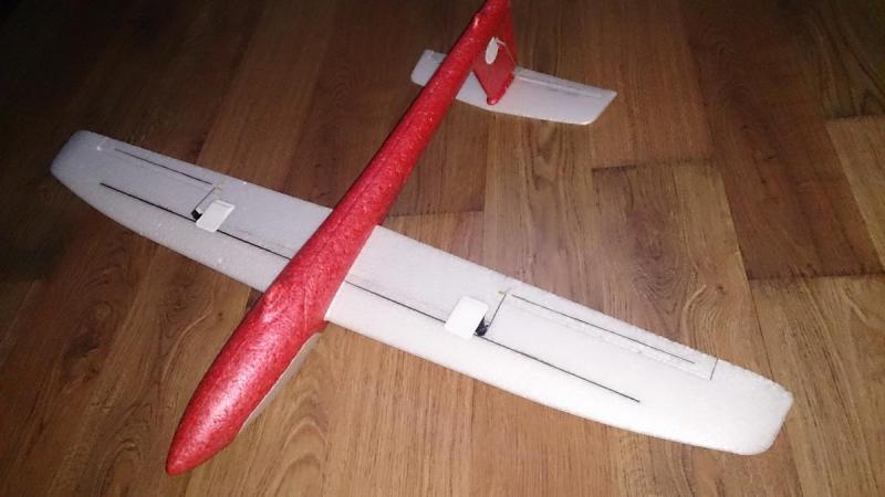

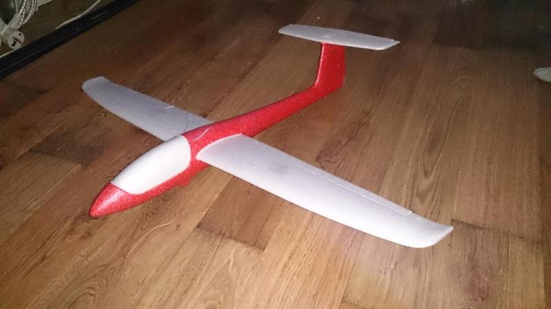

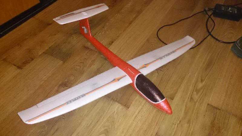

Mój obecnie waży 84 gramy z tym wyposażeniem : Wysokość http://abc-rc.pl/p/122/3779/serwo-emax-es-9251-2-5g-0-27kg-cm-cyfrowe-serwa-cyfrowe-serwa.html Lotki http://www.sklep.modelarnia.pl/index.php?p4003,serwo-4g-002279-esky Pakiet http://allegro.pl/pakiet-li-pol-3-7v-240mah-i4283635163.html Odbiornik Corona 8 CH. Myślałem, że uda mi się wyważyć model bez kulki w kabince, ale wróciła na swoje miejsce Dam znać jak będzie się sprawował. -

Zapomnij o szczotce i przekładni.. uzbieraj kasę i kup nowy napęd i regiel. Też mam Mini Solius'a, ale w wersji szybowcowej. Niestety jeszcze nie oblatany... Może jutro PS. Masz jakiś filmik z lotów swoim Soliusem? Ja wybrałem biało czerwoną kolorystykę. -
Mam obecnie środek ciężkości + - w miejscu podanym przez producenta. Stateczniki są wklejone na "0". W moim przypadku będę robił większy kąt zaklinowania płata, gdyż mam inne założenia. Obecnie model ma chęć rozpędzania się w locie szybowcowym. Ja dążę do odwrotnego efektu. Jestem bliski celu
