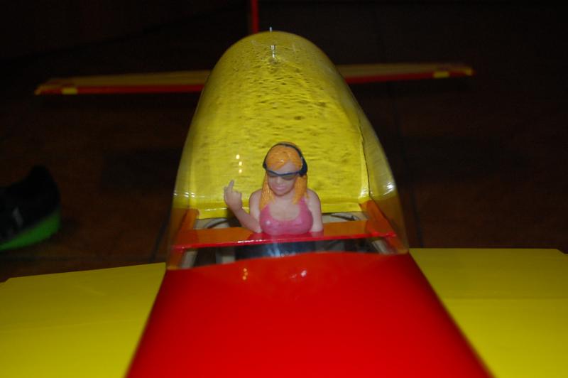

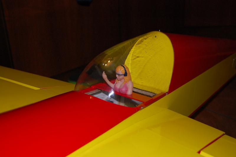

Lubie śmieszne rzeczy i dla tego ta pani jest tam . -
