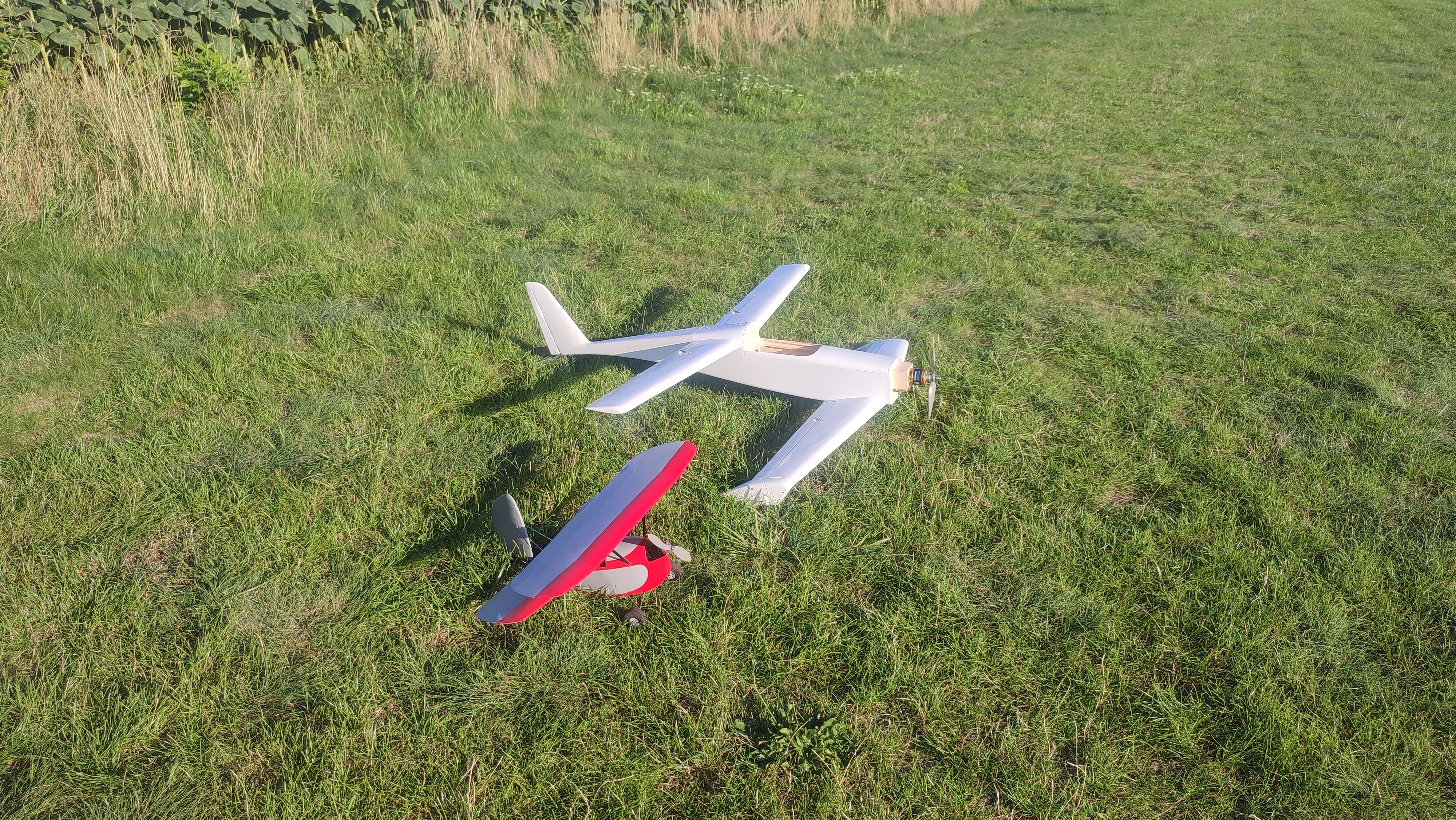

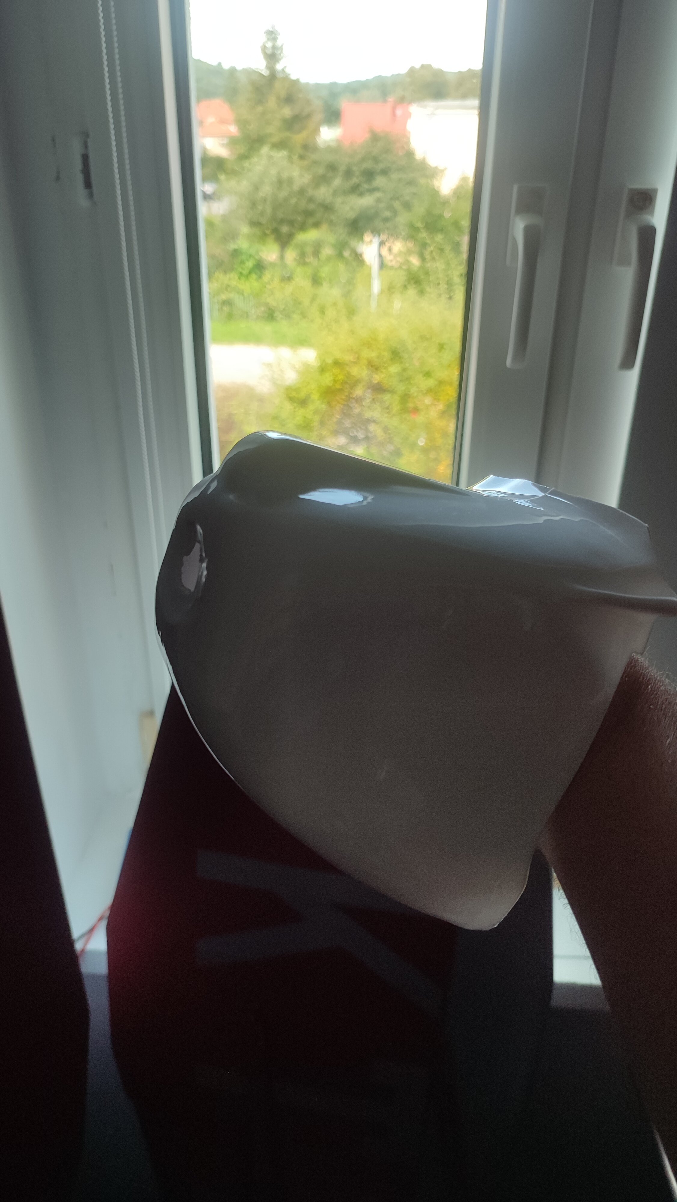

Wciąż nie mam maski, ani kabinki.
Z kabi ką okazało się, że to co na Allegro podpisane było jako PET-G, jest tak naprawdę PET-A i barfzo radośnie krystslizuje, zamiast mięknąć.
A przy tłoczeniu kabinki z HIPSu zacząłem już gdzieś docierać
Ale mi skrzynka implodowała zanim ogarnąłem załamania tworzywa.
Stwierdziłem więc, że dosyć tego i Quickie leci goły.
Tak się prezentował na murawie, stojąc koło innego dziwadła
Na szczęście okazało się, że nawet to jeździ po trawie.
Brak SW utrudnia, ale jest to ogarnialne.
Na SK założona jest stabilizacja, tylko do startu. Inaczej ciężko go utrzymać w linii prostej (bardzo zarzuca na kępkach trawy, przez szeroko rozstawione koła).
Poza tym w locie jest bardzo stabilny i prowadzi się naprawdę fajnie.
To co jeszcze planuje zrobić to cofnąć ŚC, dzięki temu będzie można zejść jeszcze z prędkością minimalną (a obecnie i tak jest aż za stabilny).
Po pierwszym starcie, podgiąłem trochę do góry goleń kółka ogonowego, żeby nos był wyżej, dzięki temu troche chętniej się odrywa niż na filmie.
No i film z oblotu:
Oczywiście - jak zwykle się zamknąć w trakcie oblotu nie umiem.
Ale na to się poradzić nic już nie da
