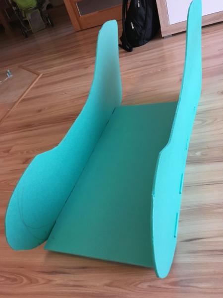

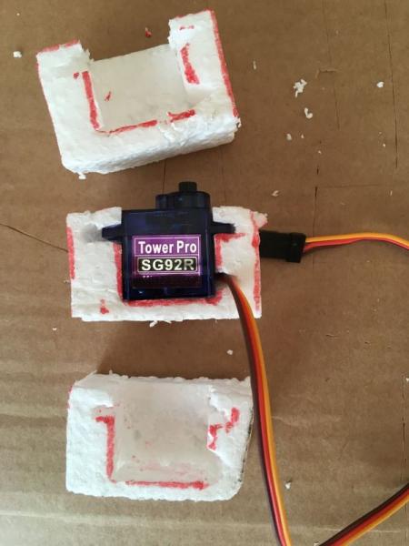

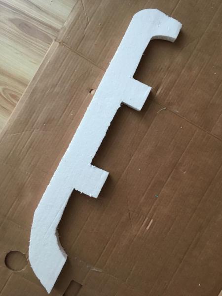

Powoli wprowadzam w życie coś, o czym myślałem już jakiś czas. Wykorzystując pozostałe podkłady do paneli oraz styropian a także leżącą elektronikę, postanowiłem zrobić poruszającego się Mikołaja. Sprzęt: - Emax CF2822 (nie za mało na 650g?) - 10x4.7 slow (~13cm średnica) - TP SG92R - S8R (wbudowany stabilizator) Wymiary: - długość: ~100cm (na razie - jeszcze dojdzie renifer z przodu) - szerokość: ~30cm (trochę mało, chyba dorobię "uszy") - wysokość: ~70cm Waga do lotu: 650g. Środek ciężkości: nieznany... Jak na razie model ma poruszać się po ziemi, lecz z zamiarem ulotnienia go. Robione bez projektu - z żoną rysujemy, wycinamy, kleimy... Pierwsze przymiarki: Chcę wykorzystać serwa po nowym roku, więc zrobiłem ich mocowania: Płozy: Moje córki Po przyklejeniu sanek okazało się, iż prześwity są zbyt małe. Zacząłem "na szybko" wycinać (widać, że na szybko). To wymaga poprawki i ładnego oklejenia (na co już nie było czasu). Początkowo kleiłem CA średnim, lecz okropnie pożera styropian... na szczęście miałem UHU-POR, więc powoli się klei Silnik będzie zamocowany na wieżyczce tak, by nie było problemów z podłożem. Co prawda ręka Mikołaja (orzystosowana do machania), renifer oraz powierzchnie sterowe "ala lotki" mam, lecz nie zdążyłem zamocować (podobnie jak mocowania serw - muszę najpierw je przymierzyć, gdzie umieścić). Śmigło udało mi się zmieścić w środku (po bokach obudowany panelami). Muszę dokupić wiertło 1.5mm oraz 2mm w celu rozwiercenia orczyków (orczyki mam a także popychacze, lecz trochę grube). Do tego muszę dokupić mały dzwoneczek oraz jakieś ledy 5V... Czy można podłączyć zwykłe listwy ledowe 12V, czy muszę szykać pod 5V (ew. ktoś jakieś poleci - jeszcze zdążę zamówić w razie czego...). Zastanawiam się nad skłonem silnika (na wstępie dam mu 3 podkładki u góry). Niestety jutro kolejny wyjazd i dopiero będę mógł we wtorek w nocy coś ruszyć... Mam nadzieję na przyszłą sobotę trochę tym polatać A w tygodniu żonka (wraz z córkami) będą miały za zadanie pomalować go.
