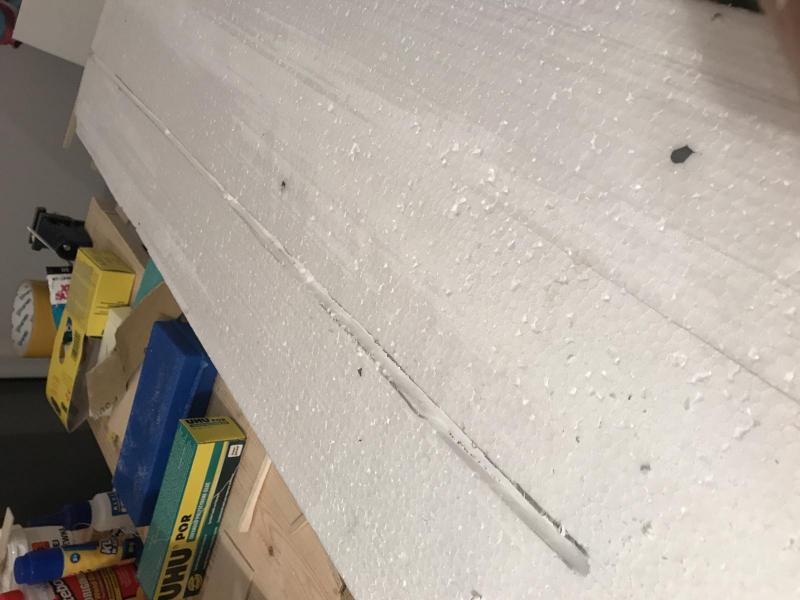

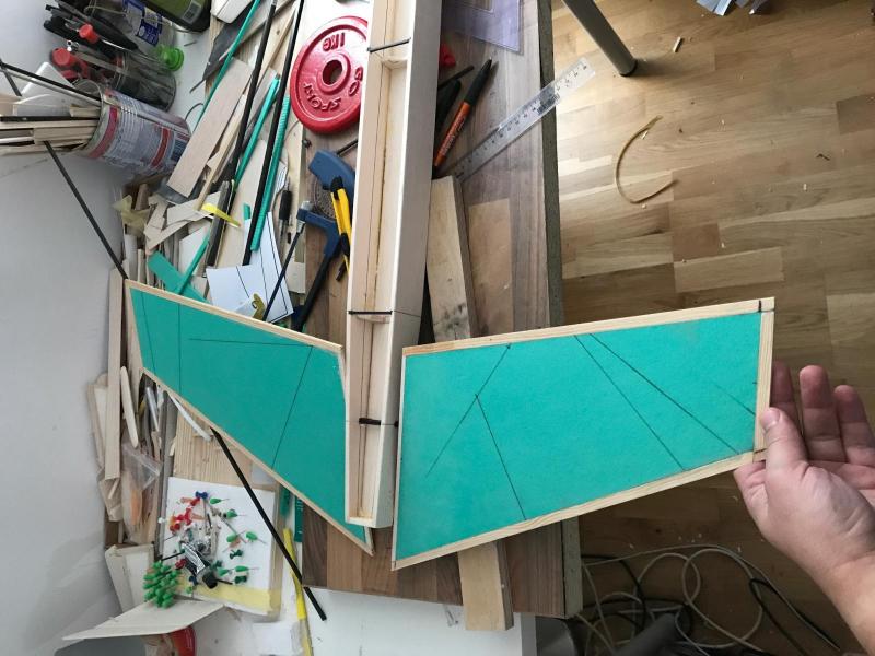

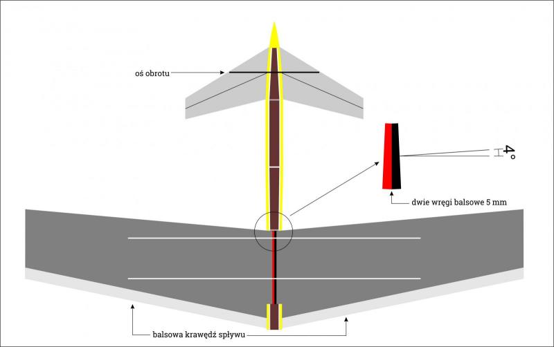

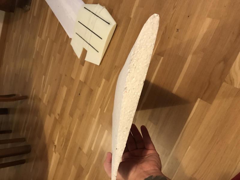

  2. Update po weekendzie. Napęd Canarda zrobiony - wymierzyłem kąty żeby nie trzeba było dużo korygować w ustawieniach "end position" w aparaturze na razie +/- 25 stopni góra dół. Przednia część kadłuba ma już nadany docelowy kształt okleiną z pianki XPS - wyszlifowane i zaszpachlowane. Płaszczyzna boków dziobu idealnie pasuje do skrzydełek canarda. Cały mechanizm połączę kiedy prace przy kadłubie będą zakończone. Poszycie reszty kadłuba zrobię ze styropianu, żeby oszczędzić na wadzę. Skrzynka kadłuba ma ponad metr długości dlatego żeby zbić kilka gram zrobię otwory odciążające bokach i podłodze skrzynki. Zrobione dwie wyjmowane rewizje od góry na dostęp do serwa canarda i aku. z balsy 2mm wzmocnionej kratownicą. Idąc za radą zrobiłem zwichrzenie końcówki skrzydła (+ 3 stopnie - oś obrotu nosek). Zrobiłem to formą negatywową w bloczku styropianu bo tak łatwiej było ustawić kąt zwichrzenia.

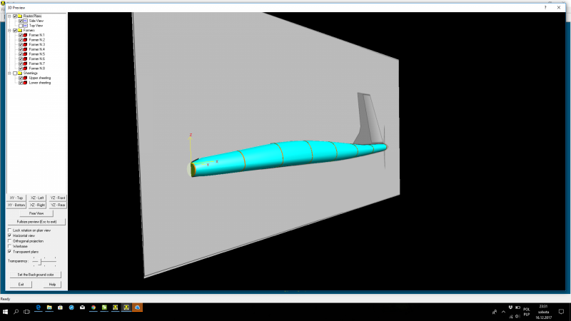

  3. hmm generalnie to zobaczymy jak będzie i potraktuje to jako swoisty eksperyment co by było gdyby zrobić motoszybowiec na profilu z latającego skrzydła;) Najwyżej wątek będzie z kategorii czego nigdy nie robić. Zmianie uległa koncepcja skrzydła. zrezygnowałem z podwójnego wzniosu na rzecz uproszczenia konstrukcji i zmniejszenia ciężaru. Pierwotnie zakładałem centropłat z ciężkiej pianki XPS i styropianowe płaty montowane na bagnety. Ostatecznie wyciąłem dwa nowe płaty ze styropianu i połączyłem je odpowiednio zeszlifowanymi żeberkami z balsy. Zrezygnowałem też z części przykadłubowej o ujemnym skosie. Teraz cały płat ma skos dodatni. Canard będzie na symetrycznym profilu KFM4. Uproszczeniu też uległ kształt kadłuba bedzie miał okrągły przekrój poprzeczny i wrzecionowaty przekrój wzdłużny. Dziękuję za poprawienie moich teorii Z racji tego, że aparatura ma jeszcze dwa wolne kanały, pokuszę się chyba o wykonanie klap, cenna sugestia.

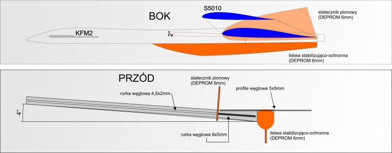

  4. S5010 to profil samo stabilizujący a ja zrezygnowałem ze stery kierunku w tym modelu - tzn są płaszczyzny stabilizujące ale bez elementów ruchomych. Dlatego wydaje mi się to dobrym wyborem, czytałem wiele pozytywnych opinii na temat tego profilu.

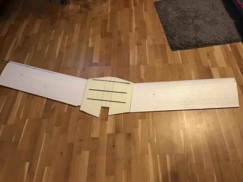

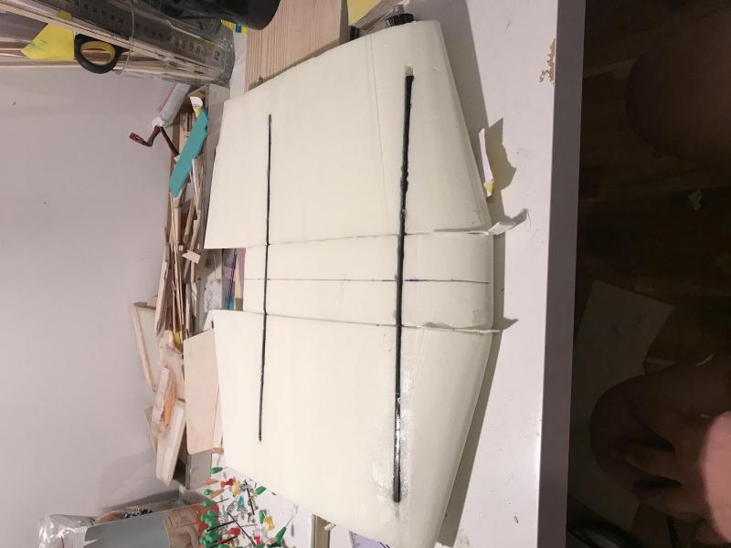

  5. Wyfrezowane rowki na rurki węglowe. Rurki wklejone klejem epoksy. Wszystko zgrało się z pochewkami w centropłacie.
  6. Prawe skrzydło wycięte, czas to wzmocnić i dopasować.

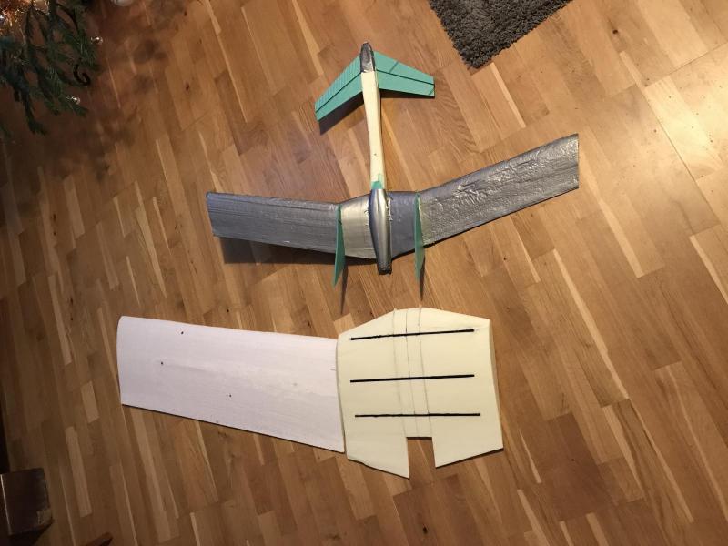

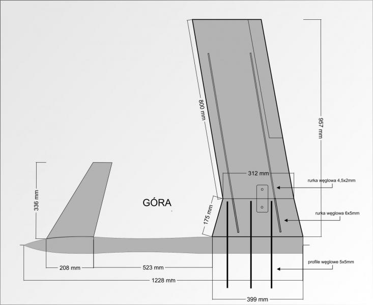

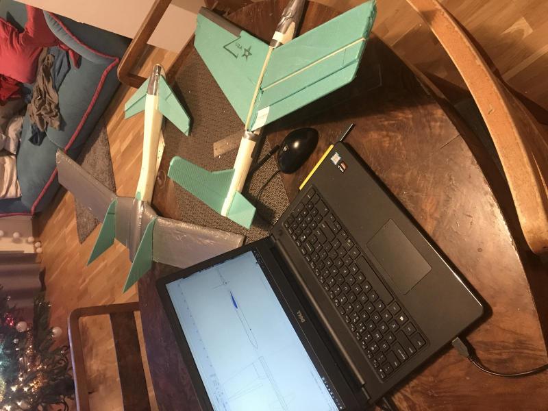

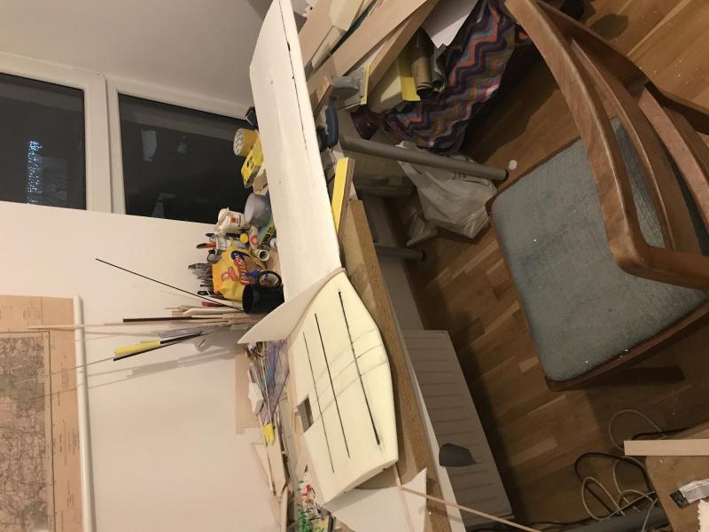

  7. Witam kolegów, korzystając z zimowych wieczorów robię równolegle dwa projekty Black Witchera i Dragon Slayer. Dragonowi moim zdaniem najbliżej do motoszybowca wiec tu zamieszczam topic. Projekt będzie zrealizowany w technice styro-deprom-xps. Nie jestem jeszcze na tyle wprawnym pilotem, żeby rozbijać balsowe modele Wykonałem makietę w skali 1:2 żeby sprawdzić jak to będzie latać i z ręki lata bardzo poprawnie i stabilnie. Dlatego przyszedł czas na model pełnowymiarowy. Zamieszczam plany i pierwsze zdjęcia z budowy. Lewe skrzydło już wycięte gorącym drutem podobnie jak centropłat z XPS. Pozdrawiam! Michał

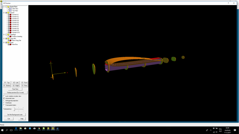

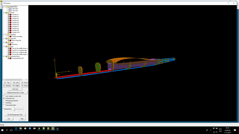

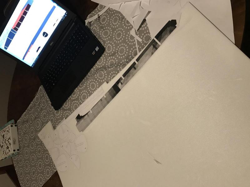

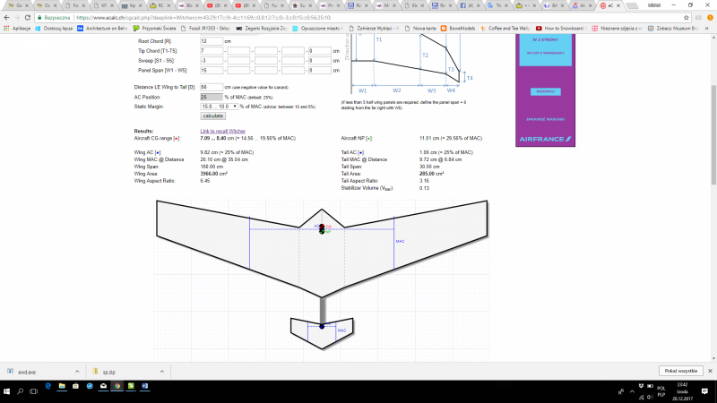

  9. Witaj Jacek - był problem z netem, dodałem już do głównego posta.... kleimy wręgi Poczyniłem też wyliczenia odnośnie środka ciężkości.

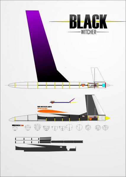

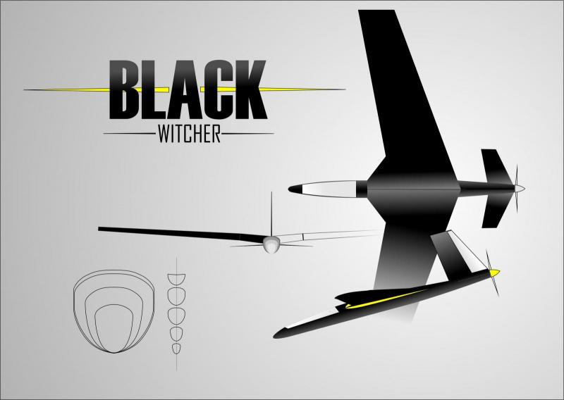

  10. Witam kolegów. Korzystając z chwil wolnych pomiędzy zmienianiem pieluch zgłębiam tajniki samodzielnego projektowania modeli RC. Jak wszystko co nowe wymaga to dużych umiejętności i wiedzy, których jeszcze mi brakuje. Stąd moja prośba do Was o zweryfikowanie wstępnych założeń mojego projektu. Nie będę ukrywał, że przede wszystkim kierowały mną względy wizualne aby projekt nie był banalny. Równolegle uczę się programów do grafiki 3D więc na razie tylko płaskie wektory. Założenie jest następujące: - rozpiętość około 1600mm - skrzydła z dodatnim skosem - śmigło pchające - konstrukcja: płaty deprom cięty gorącym drutem ze wzmocnieniem węglowym, kadłub balsowo-depromowy - profil S3016 - cięciwa przy kadłubie - około 42 cm - cięciwa końcówki skrzydła - około 17 cm - ustrzeżenie pionowe pojedyńcze - ster wysokości - myślę poważnie o układzie canard? - wznios płata około 3 stopnie Chodzi mi o model poprawnie i stabilnie zachowujący się przy małych prędkościach i radzący w locie swobodnym z wyłączonym napędem. Co Panowie myślicie? Poleci to? Pozdrawiam Michał
