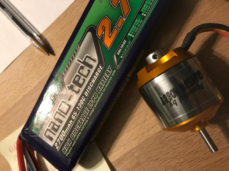

Przyszły graty: silnik gh2820-06 (500W) wg producenta polecany do modeli do 2 200g i wysokiej jakości pakiet 2700nAh (trafiłem na wyprz. na OLX i za te dwie rzeczy z przesyłką 110zł...) -

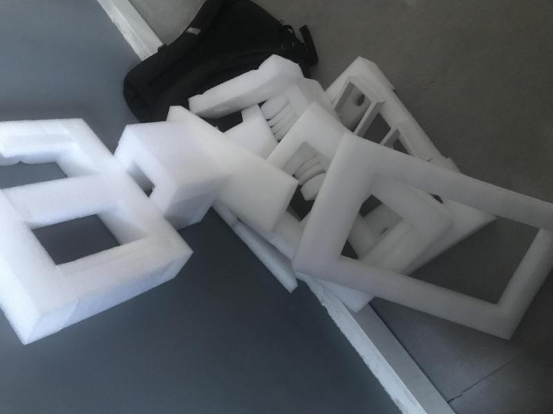

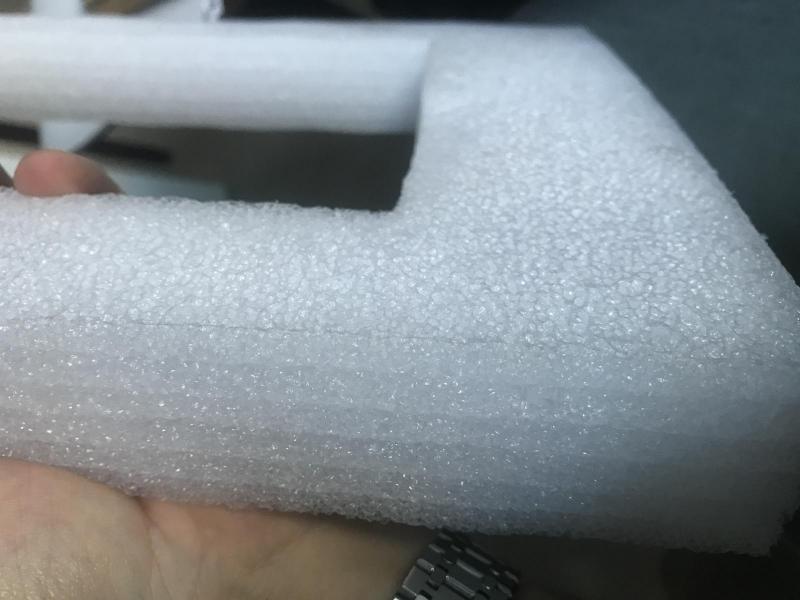

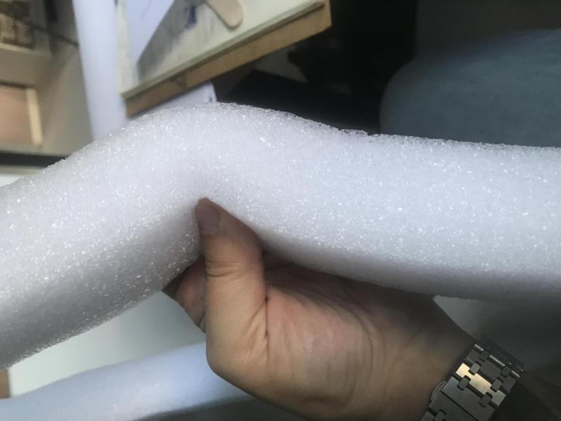

Tu jest sklep gdzie są wszelkie panele z takiej pianki dostępne: https://packonline.pl/pianka-pe-plyty-c-1_3.html Grubsze pianki są klejone np 40mm = 4 x 10 mm co zwiększa wytrzymałość i sztywność. Z moich obserwacji i testów wynika, że taka pianka jest niezniszczalna w typowych warunkach. Pianka PE jest super żeby wykonać pokrycie sztywnego rdzenia modelu. Założyłem, że wykonam taką jakby rynienkę z płyty piankowo-kartonowej 5mm solidnie wzmocnioną profilami węglowymi i zalaminuję tkaniną szklaną w miejscach newralgicznych (łączenia skrzydła z kadłubem, część ogonowa, mocowanie pręta podwozia) a puste przestrzenie również zostaną wypełnione pianką PE aby dać rozpór na zgniatanie: Pianka PE jest dość porowata więc poszycie zewnętrzne zostanie wykonanie z: https://www.bitmat.pl/Pianki-wygluszajace/Pianka-kauczukowa/K3s-Pianka-izolacyjna-akustyczna-3mm-z-klejem która jest bardzo gładka. Co do klejenia to CA raczej odpada - pręty lepiej wklejać na żywicę. -

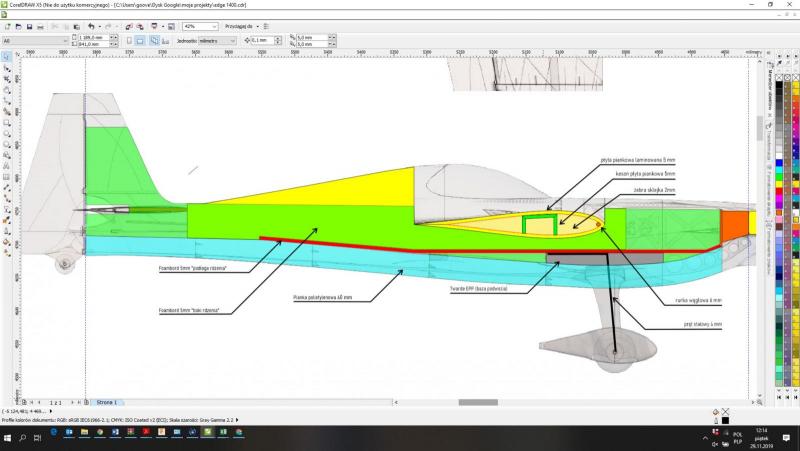

Jednym z głównych założeń projektu ma być jego maksymalna wytrzymałość. Znalazłem genialny materiał na wykonanie kadłuba - klejoną piankę polietylenową - jest niezniszczalna i niełamliwa przy tym bardzo lekka. Muszę tylko pomyśleć jak niej zrobić kadłub, jak go optymalnie usztywnić. -

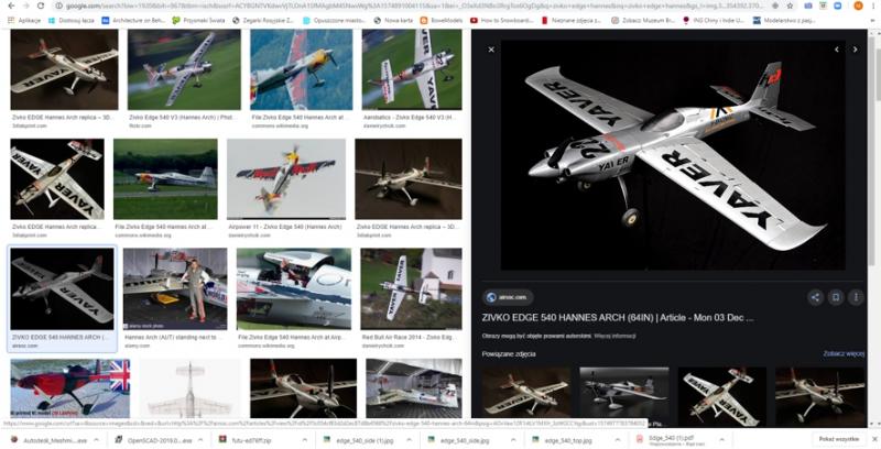

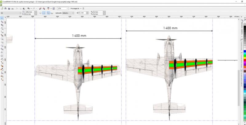

Idzie zima i mniej latania. Z racji tego, że klon SAB HAVOCK już prawie na ukończeniu, SU 33 też prawie skończony, przyszedł czas na projektowanie pierwszego akrobata. Zawsze podobał mi się Zivko Edge a jako racer w wersji Hannes Arch to poezja i orgia kształtów. Dużo mam rozmyślań jaką drogą pójść, pierwsza i podstawowa to wymiary. Wersja typowo akrobacyjna nie ma wingletów, które dość mocno zmieniają proporcję przy 1 400 mm rozpiętości cięciwa przy kadłubie ma 290 mm (winglet) vs 320 mm wersja akro: Pytanie czy ktoś się może orientować jak to może wpłynąć na charakterystykę w akrobacjach?
