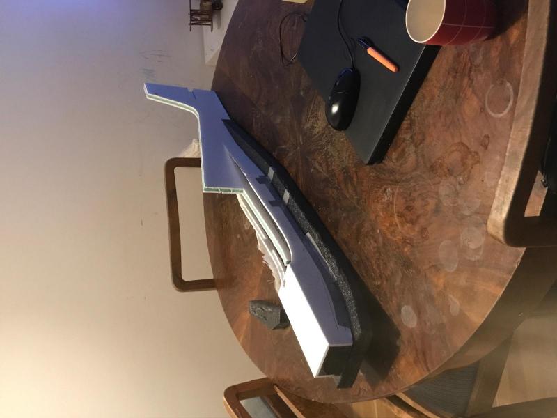

Bartek tu trochę problemów do zaadresowania jak to przy czymś nowym, ale entuzjazm mnie nie opuszcza. Zrobiony został domek pod napęd z grodzią ze sklejki 3 mm. Całość zostanie solidnie doklejona do rdzenia i pianki zewnętrznej. Solidnie wzmocniłem wewnętrzną strukturę rdzenia elementami ze sklejki 3mm i jestem bardzo zadowolony ze sztywności. Natomiast moim dużym błędem jest pominięcie montażu podwozia na etapie wklejania rdzenia. Mam już pomysł jak to rozwiązać ale będzie to typowe sięganie lewą ręką do prawej kieszeni - cóż typowe problemy prototypowania. Zacząłem robić skrzydła - zdecydowałem się na wycięcie gorącym drutem rdzenia ze styropianu - dźwigar główny z kołka bukowego 15mm plus krótsza równoległa rurka węglowa 10 mm. Całość zostanie potrójnie zalaminowana tkaniną szklaną - powinno być solidnie. Serwa od SK i SW zostaną umieszczone z tyłu poza rdzeniem tak aby węglowe popychacze miały max 12 - 10 cm. Jak na razie masa na tym etapie (kadłub + skrzydła 620g) -

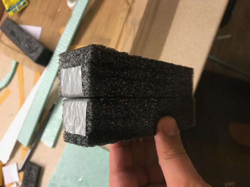

Po opanowaniu metody klejenie uważam, że jest to bardzo rokujący materiał! Nie nadaje się aż tak bardzo jeśli chcemy wykonać model typowo redukcyjny za to do pozostałych zastosowań jest genialny. Dla przykładu przez 3 godziny stałem i chodziłem po arkuszu tej pianki położonym na podłogę w kuchni pracując nad modelem i arkusz nie ma nawet najmniejszych wgnieceń etc mimo, że ważę 84kg. Spróbujcie zrobić to samo z inną pianką. Przeprowadziłem test rzucając z całej siły to co na zdjęciach o podłogę 5 razy pod rząd zero uszkodzeń wewnętrznego rdzenia. Pianka Bardzo ładnie się kroi, a wygładzić ją można podobnie jak EPP żelazkiem co daje dość równą powierzchnię. Myślę, że spróbuje zrobić z tego skrzydła jeśli uda się to ciąć gorącym drutem. -

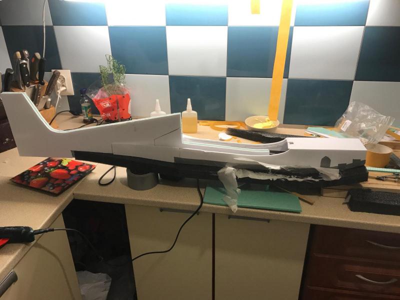

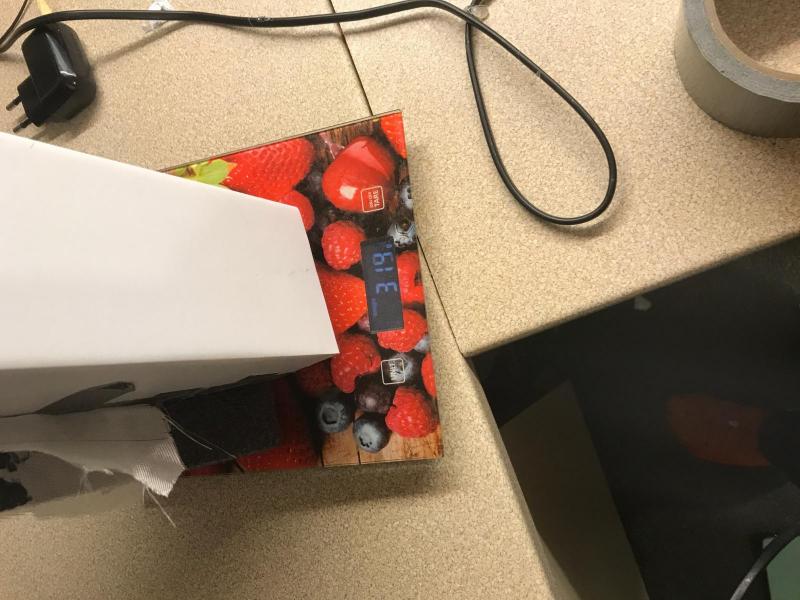

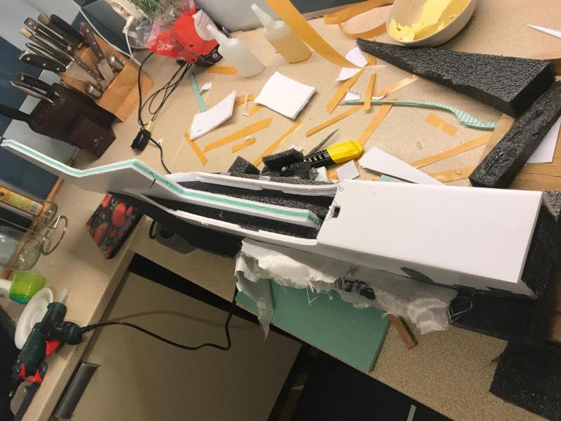

No to stępka położona. Wczoraj podziałałem trochę, trzymam się pierwotnych założeń - zrobiłem wewnętrzną strukturę z płyty piankowej: Część ogonowa jest wykonana z dwóch kawałków płyty piankowej przedzielonym dystansem z podkładu pod panele (6mm) pomiędzy płyty piankowe są również wklejone wzmocnienia z sosny 6x8 mm Całość jest bardzo sztywna i moim zdaniem bardzo rokuje. Co do samego klejenia to jest problem ale jest też rozwiązanie. CA nie topi i nie klei tego materiału, UHU POR słabo, klejem na gorąco łatwo stopić. Najlepszy sposób: powierzchnie, które chcemy pokryć zabezpieczamy dobrą taśmą, i na nią nakładamy klej: Po zaschnięciu nie byłem w stanie ręcznie rozdzielić tych dwóch kawałków! Na wszelki wypadek wzmacniam rdzeń tkaniną na żywicę. Co do wagi - to co na zdjęciu waży 314 gramów - kadłub na gotowo szacuję na ~650g, skrzydła ~ 400g, elektronika 450g
