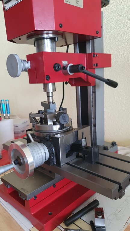

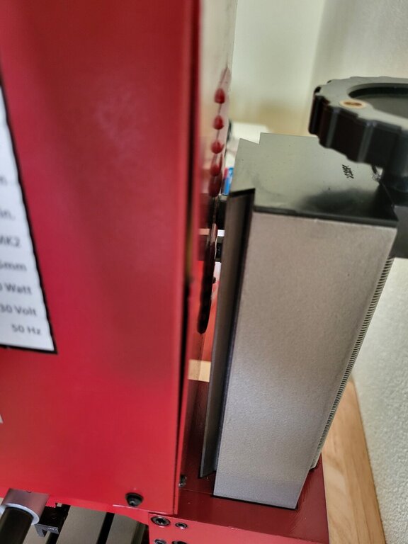

Każdy z posiadaczy tego urządzenia w końcu doszedł do momentu kiedy okazało się, że kolumna frezarki mogłaby być trochę wyższa. Można stosować podkładki, można frezować bloki podwyższające. Ja zastosowałem podwyższenie wykonane z orygonalnej kolumny. Całość wygląda estetycznie i spełnia zadanie w w 100%. tu z podkładkami z twardego MDF, wadą jest spadek sztywności kolumny. Zaleta, to niski koszt i łatowść wykonania. tu z podkłądkami z twardego PVC tu oryginalna przedłużka kolumny do wyboru przedłużki o wysokści 45 i 50 mm w komplecie ze śrubami w zakładce giełda

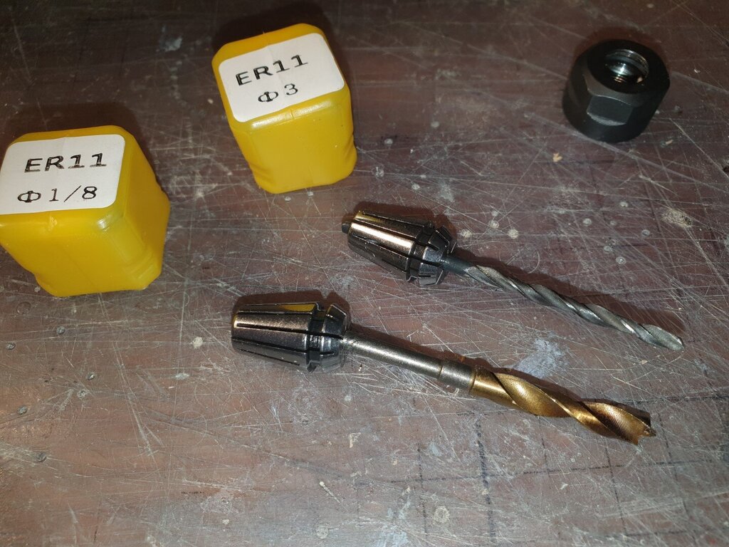

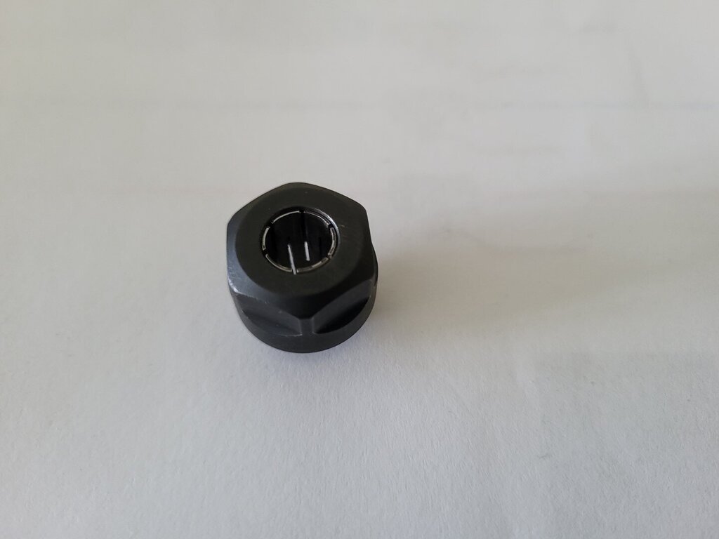

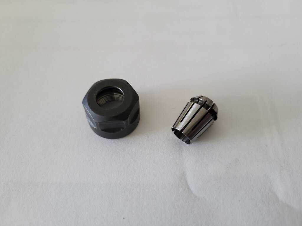

Do nakrętki R11 potrzebne są uchwyty sprężynowe. Nie do końca jest je łatwo wymieniać. Więc zaopatrzyłem sie w cały zestaw od 0,5 mm do 8 mm co 0,5mm. zacisk sprężynowy trzeba wbić do nakrętki mocującej: wybicie już nie jest takie proste, zwłaszcza dla dużych średnic: komplet nakrętek z tulejkami:

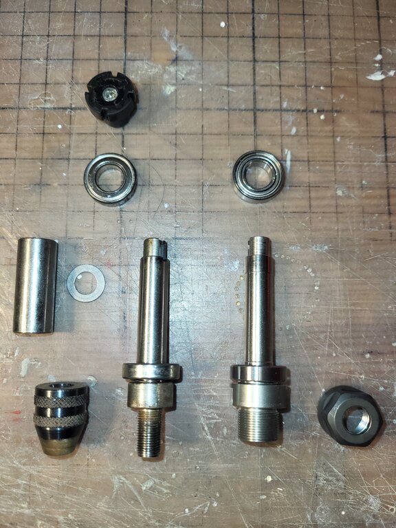

Otwór jest stopniowany. Górne łożysko trzeba wyjąć do góry, a dolne do dołu. Tuleja dystansowa wchodzi z obydwu stron. Więc, żadna prasa. Co najwyżej do wkładania. Ale ja podgrzewałem korpus i chłodziłem wał z łożyskami. to są podkładki, z czego dolna jest sprężynowa, choć na schemacie jest opisana jako o-ring

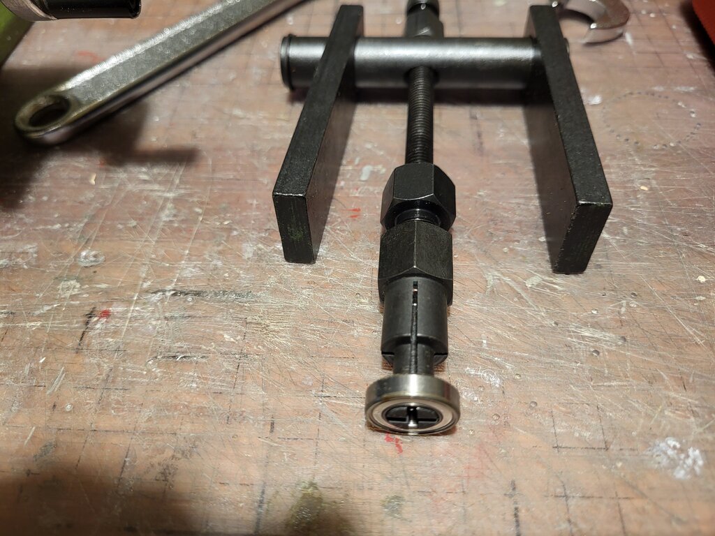

Nie wiem o jakiej prasie kolega mówi. Tu nie chodzi o zdjęcie łożyska z wału, tylko o wyjęcie z tuleji. Na zdjęciu powyżej pokazałem łożysko po zdjęciu, jeszcze na ściągaczu. Trudnością, jest, to, że łożyska są umieszczone w otworze, a pomiędzy nimi jest dodatkowa tuleja dystansowa ustawiona praktycznie bez luzu. Widać ją na zdjęciu z lewej strony.
Każdy posiadacz tej pomocnej frezarki spotka się w końcu z problemem zbyt małego uchwytu. Wiele rodzajów frezów nie da sie użyć. Wszyskie większe od średnicy 3.2 mm będą niedostępne. Znalazłem w necie na to sposób. Rozwiązaniem jest wymiana wału głównego. Tak wyglądają obydwa wały: Wał z prawej strony ma zacisk o rozmiarze R11. Daje możliwość osadzenia frezu do średnicy 8 mm. Stosując tuleje zaciskowe, można zamontować dowolne wiertła i frezy. Dodatkowo zamontowałem łożyska hybrydowe (ceramiczne) 6800. Dla chcących podjąć się takiej konwersji podpowiem, że w moim przypadku łożyska było bardzo trudno wymiontować. Bez specjalistycznego ściągacza się nie obyło. Górne łożysko wychodzi do góry, a dolne do dołu. Wał jest dostępny na stronie: https://www.usovo.de/p/tuningspindel-fuer-proxxon-mf70-mit-einer-seriennr-groesser-als-22852
