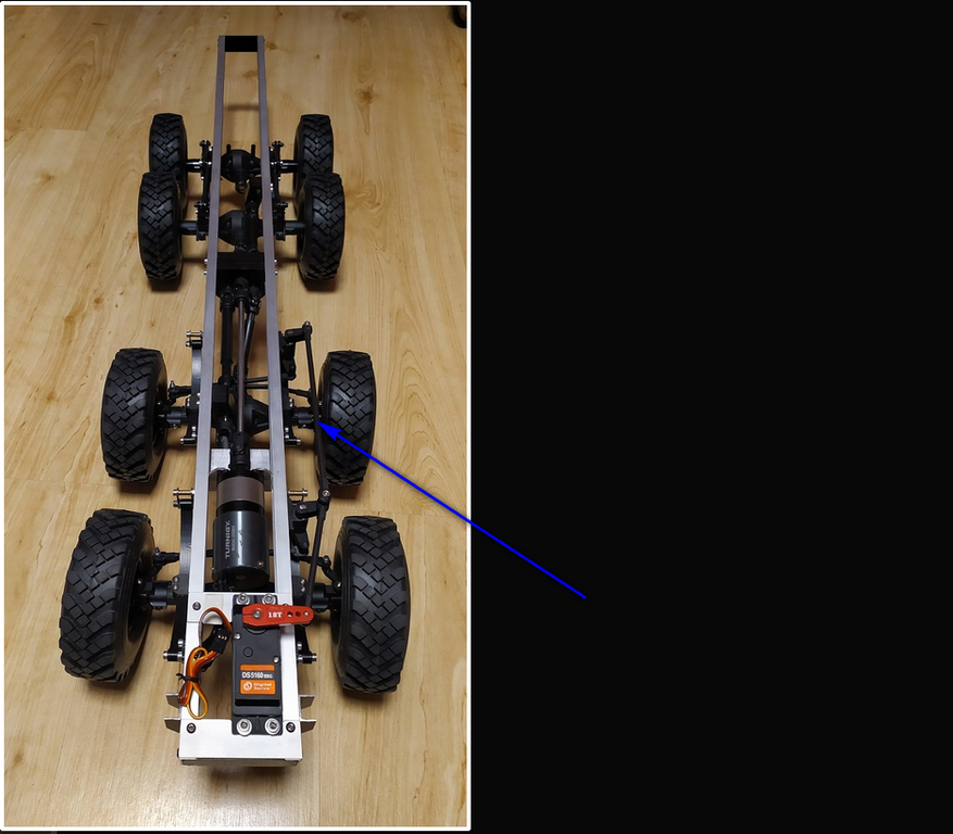

Fakt, ale chodzi o idee. Orczyk można zawsze przenieść do tyłu.W Twoim rozwiązaniu wydaje się, że orczyk będzie kolidował z oponą podczas skrętu.

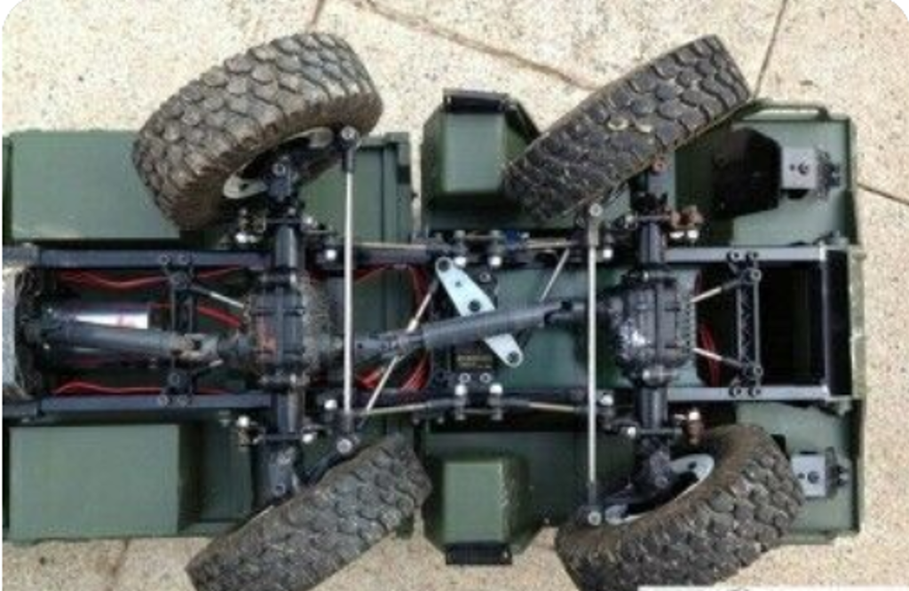

Znalazłem układ z serwem z przodu. Tyle, że skomplikowany.

Jedno z prostszych i pewnych rozwiązań. Serwo musi być mocne. Resztę wyregulujesz cięgnami. Jedno ramię na serwie powinno być krótsze.

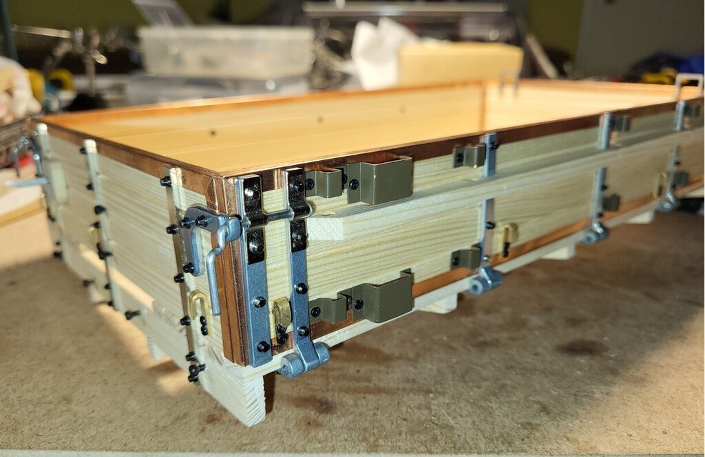

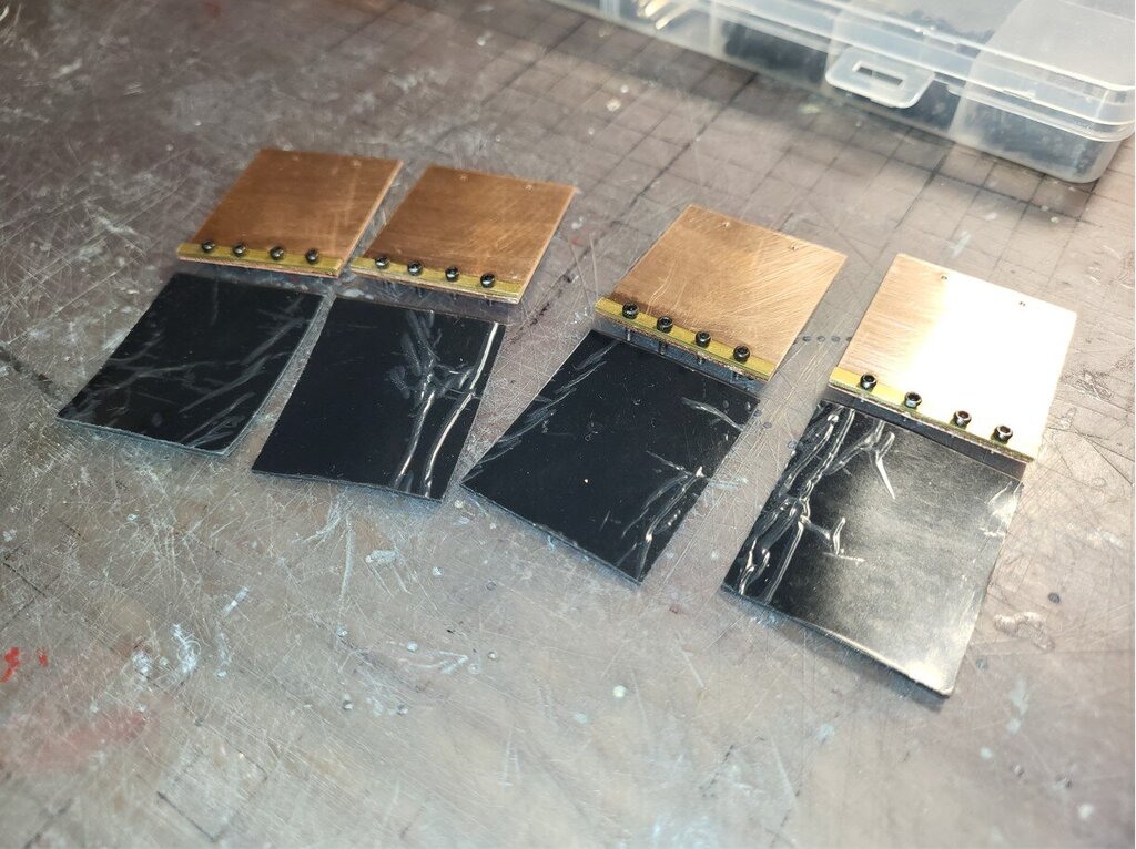

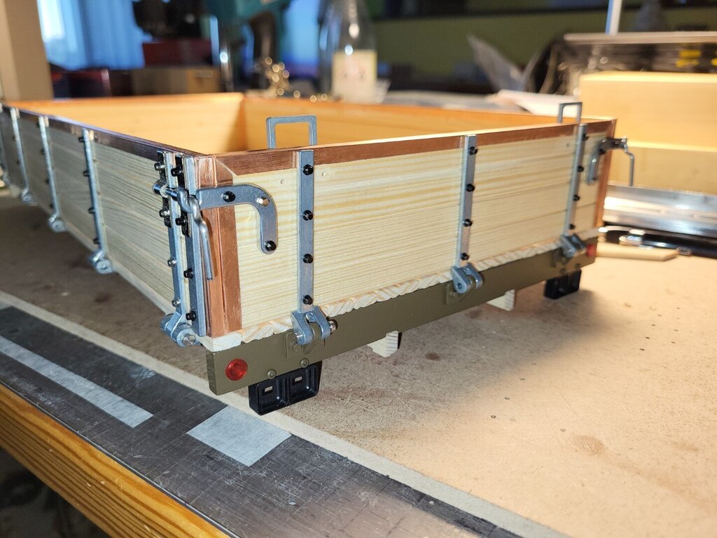

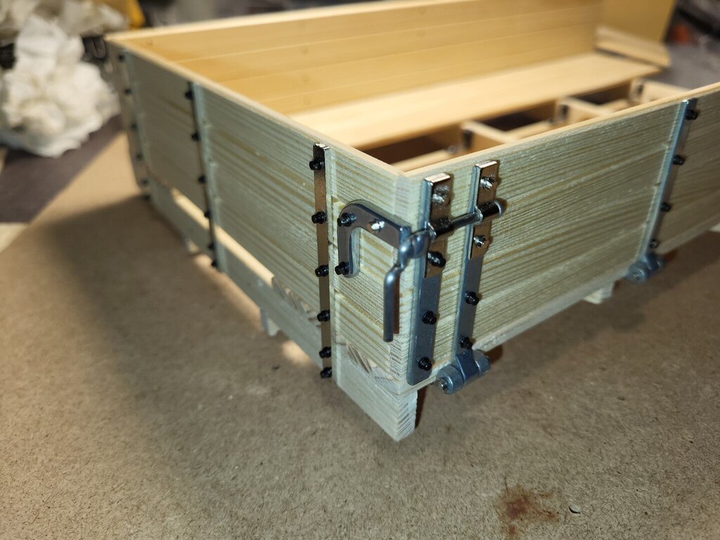

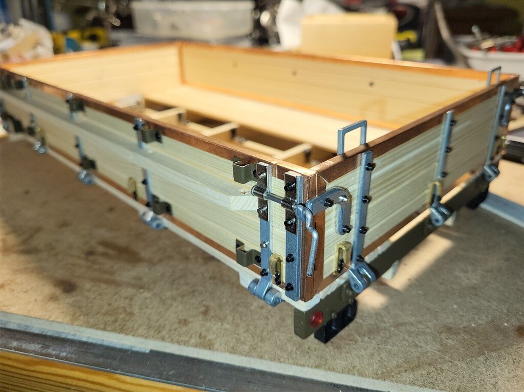

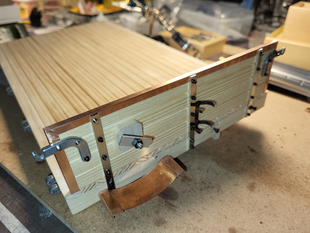

Do burt przyczepy zamocowałem cały osprzęt. Dodatkowo dołożyłem okucia metalowe w dolnej części burt..... Chlapacze na wszystkie koła. Guma silikonowa grubości 1 mm. Jeszcze z folią ochronną... No i można malować. -
Mocny projekt. Robi się ciekawie. Działaj, działaj, a ja podziwiam. Skręt dwóch osi możesz zrobić na jednym serwie. Można to zrobić drążkami. Trzeba tyko wziąć pod uwagę, że każda oś ma inny skręt.

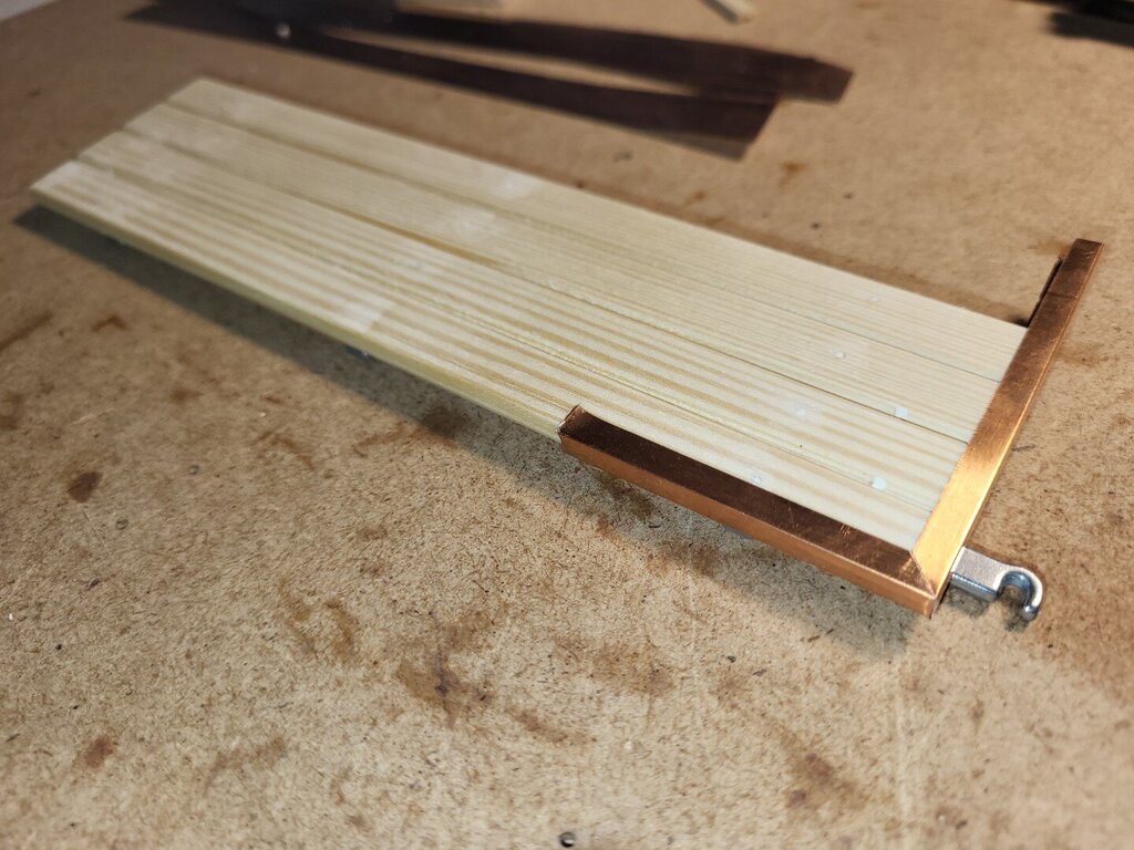

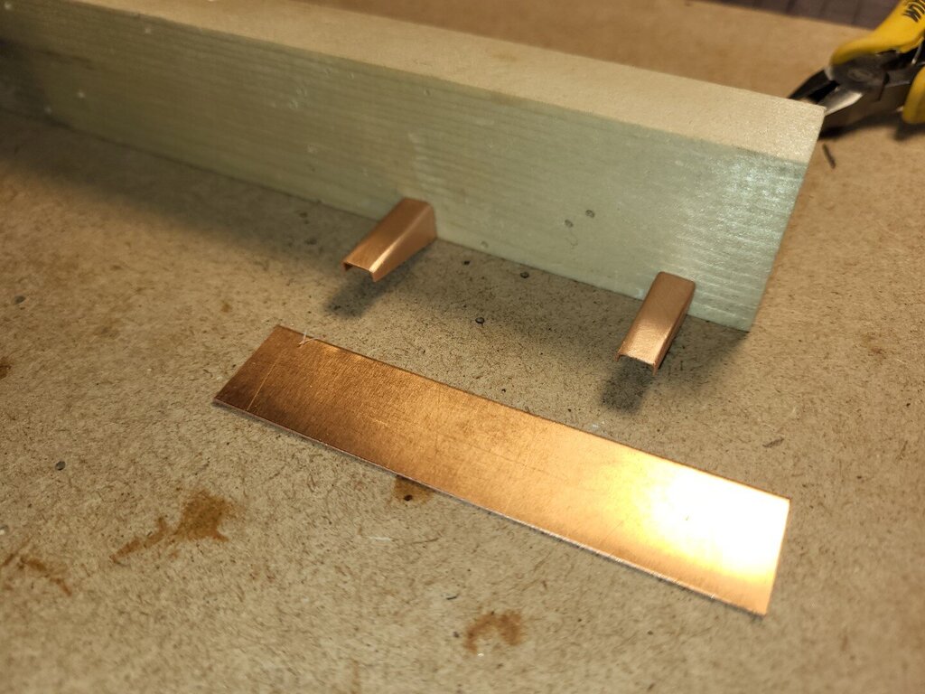

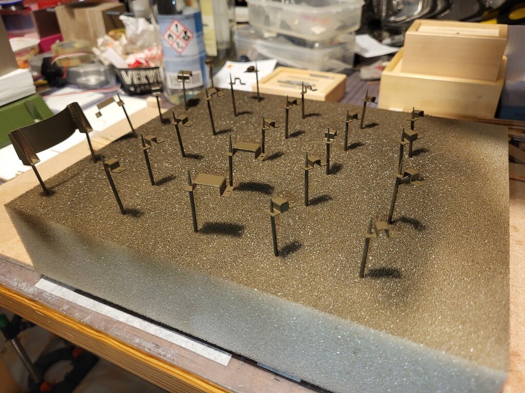

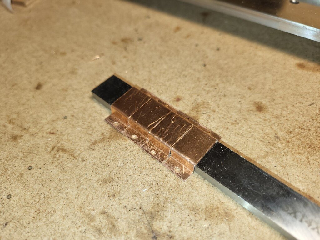

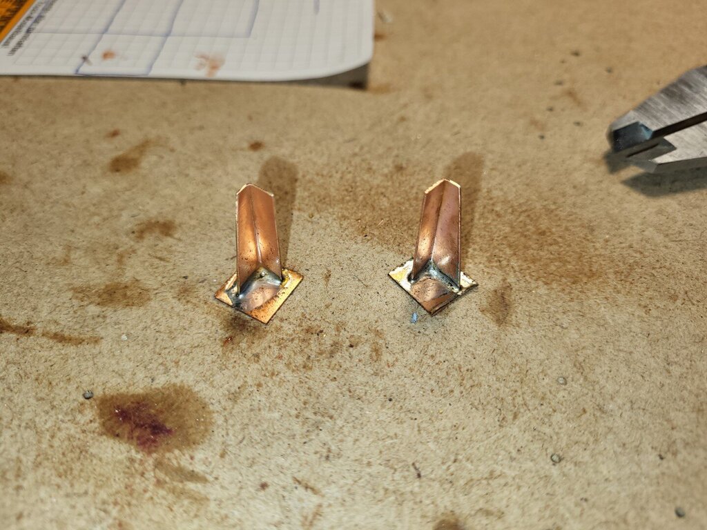

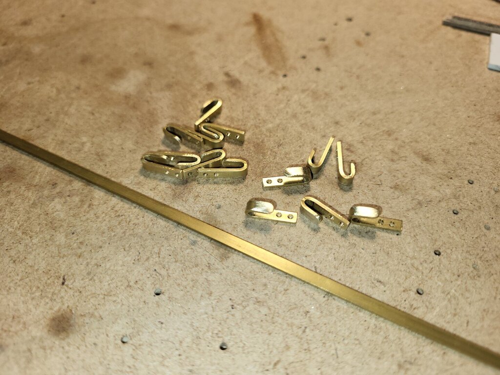

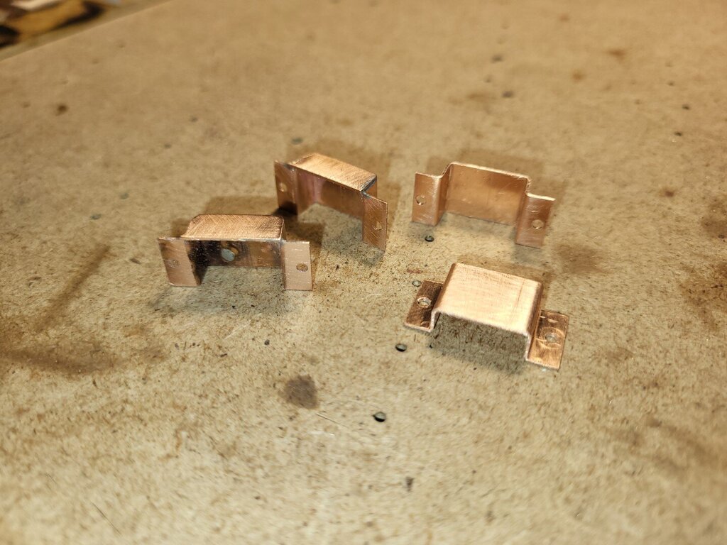

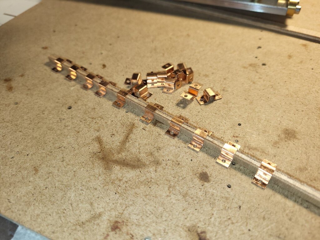

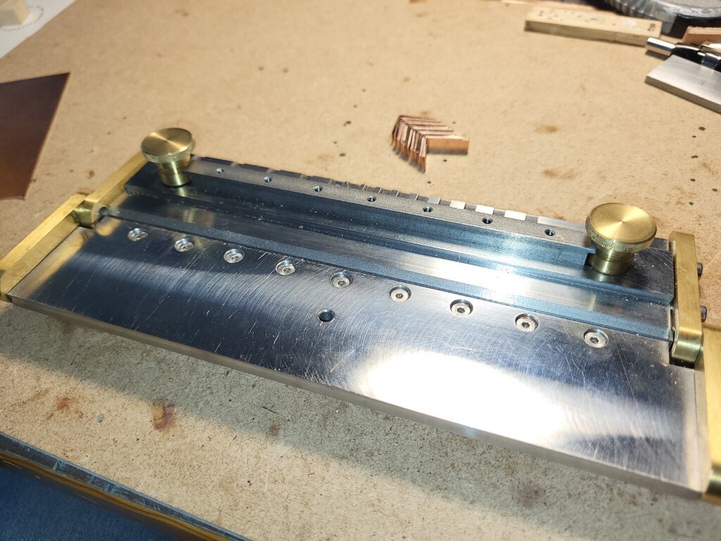

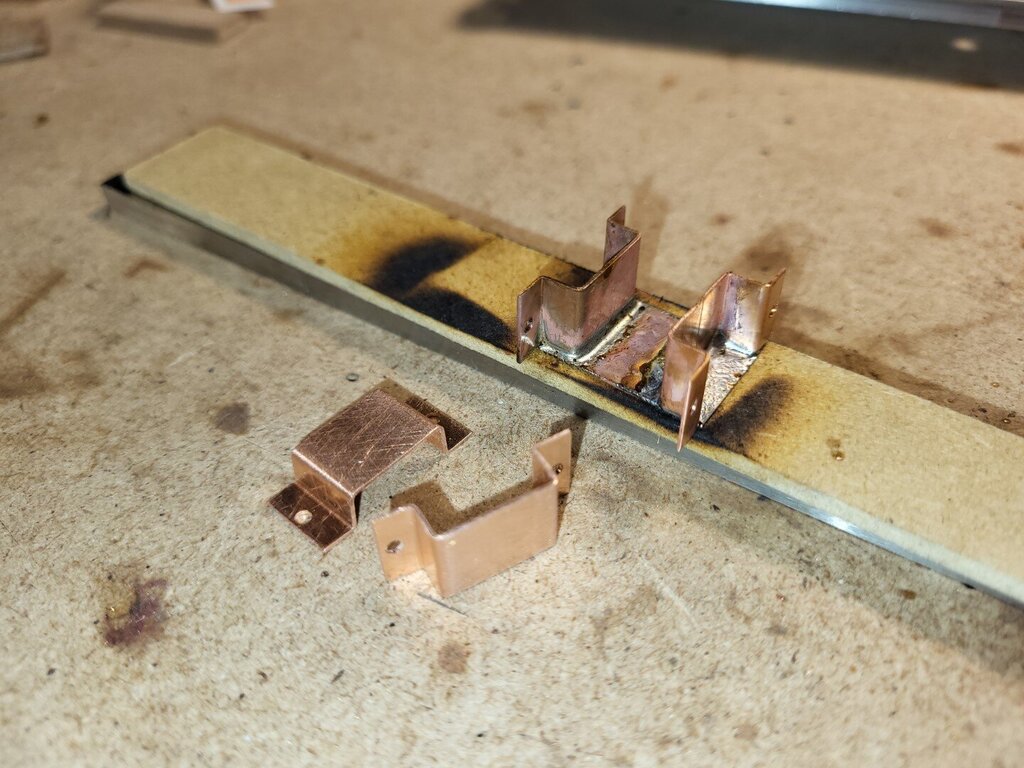

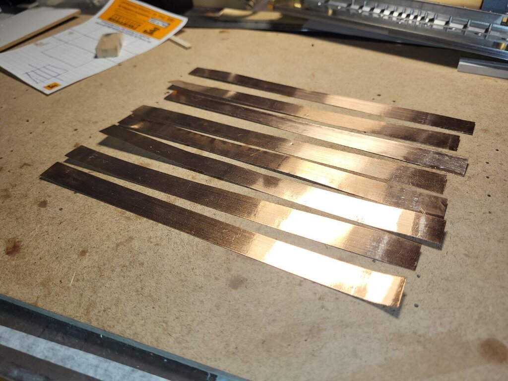

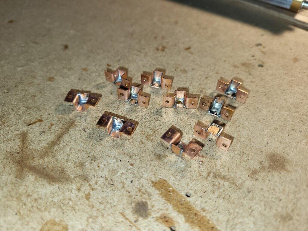

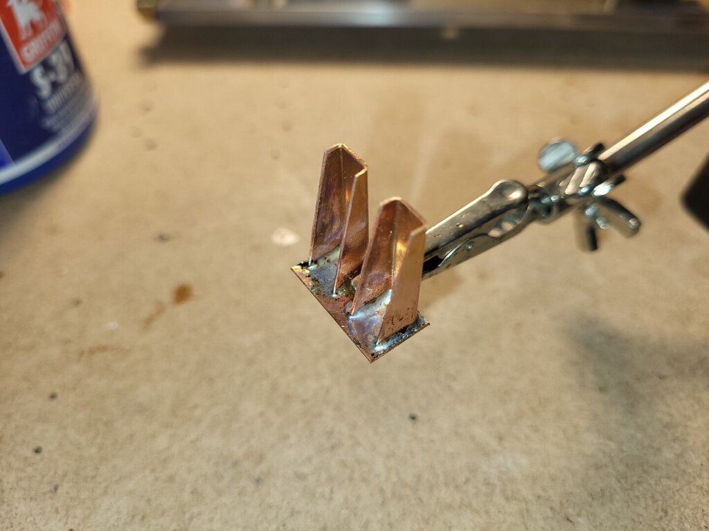

Z blachy 0.6 mm wygiąłem pozostałe uchwyty dla pałąków plandeki.... Paski naciąłem na pile tarczowej Proxxon FET 27070... Użyłem zaginarkę... Dolne uchwyty są zalutowane od dołu, gdyż na nich pałąki będą stały.... Po malowanu farbą khaki.... -

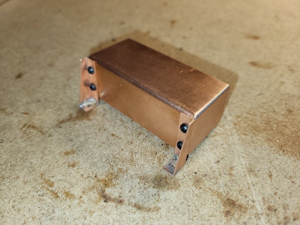

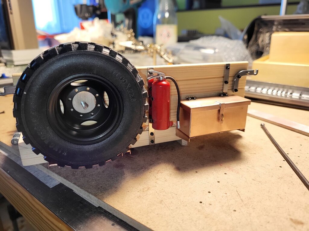

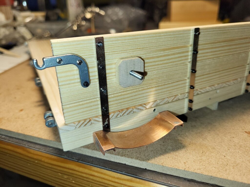

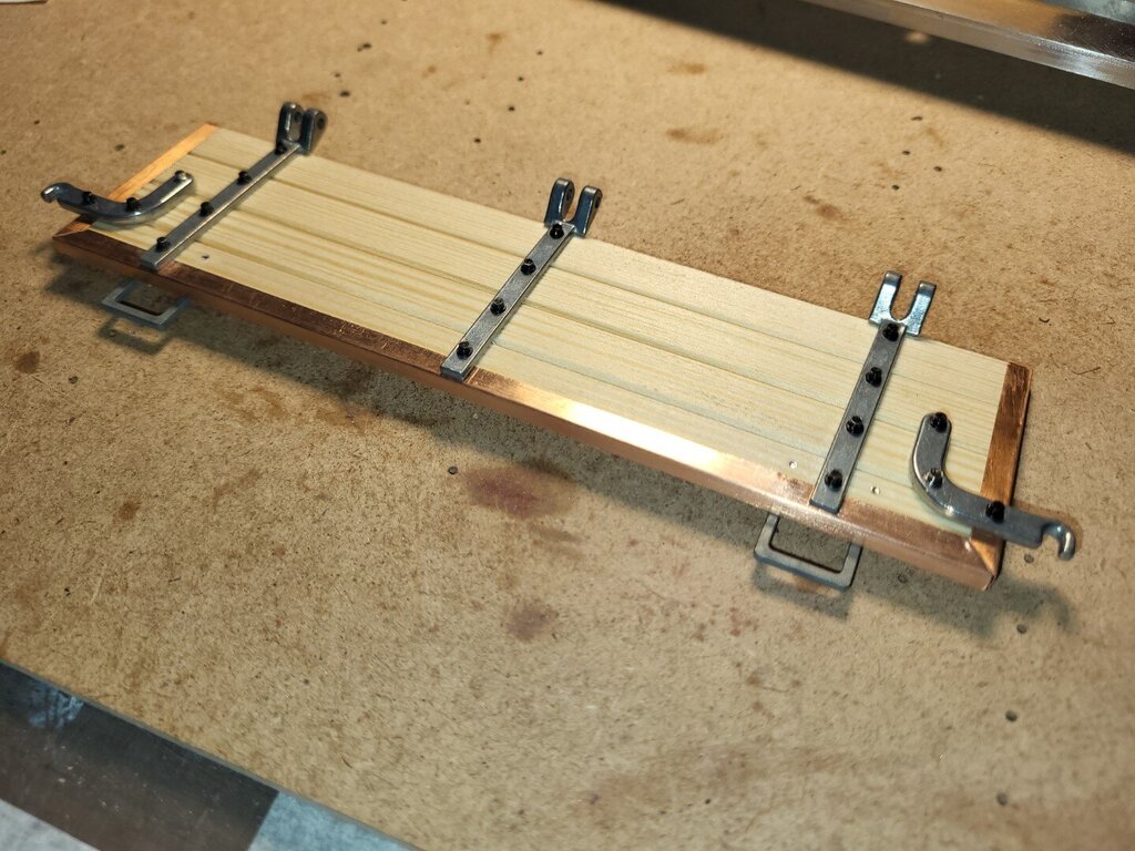

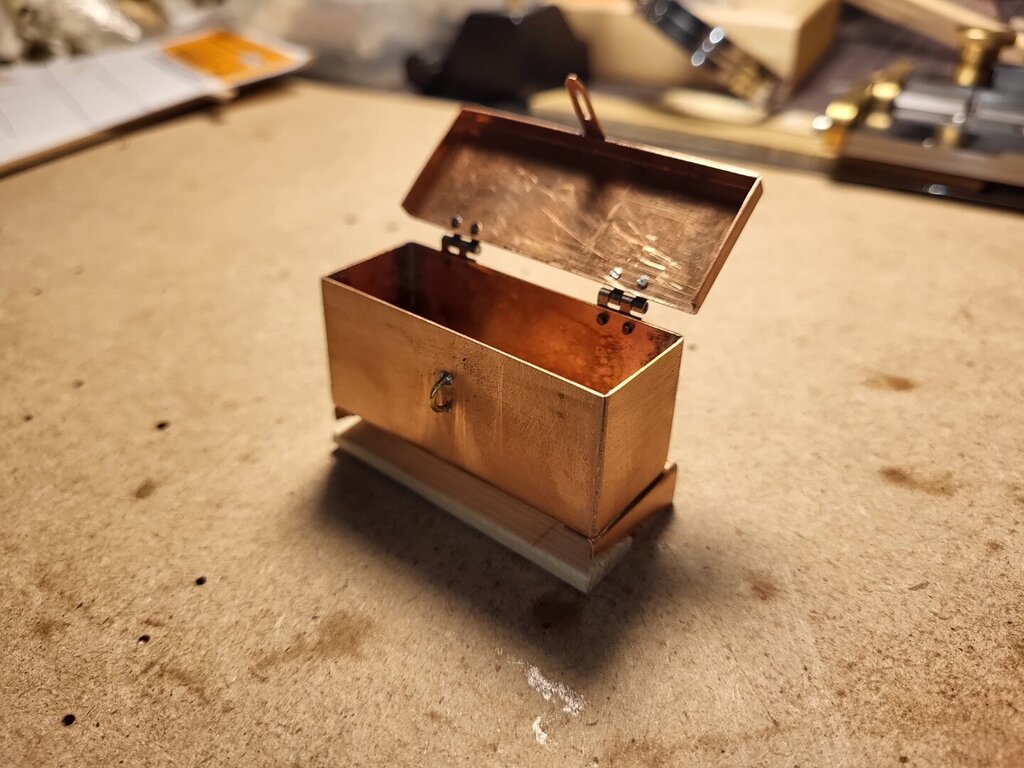

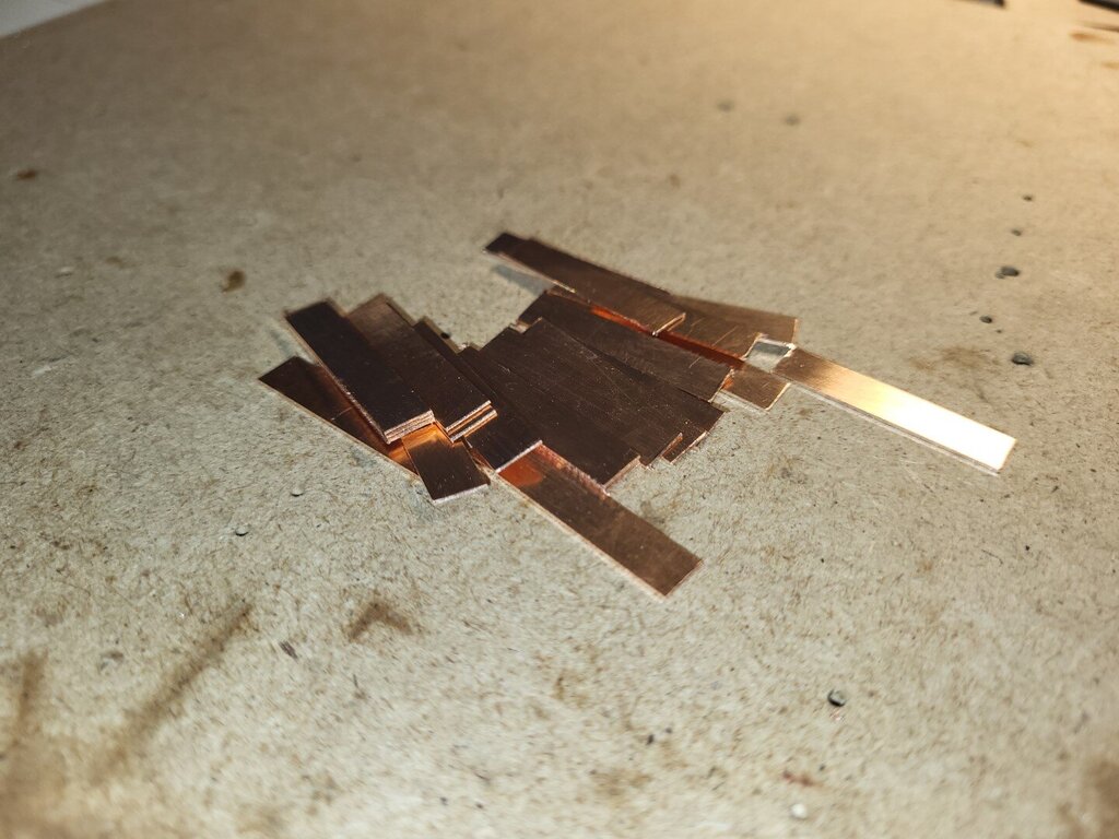

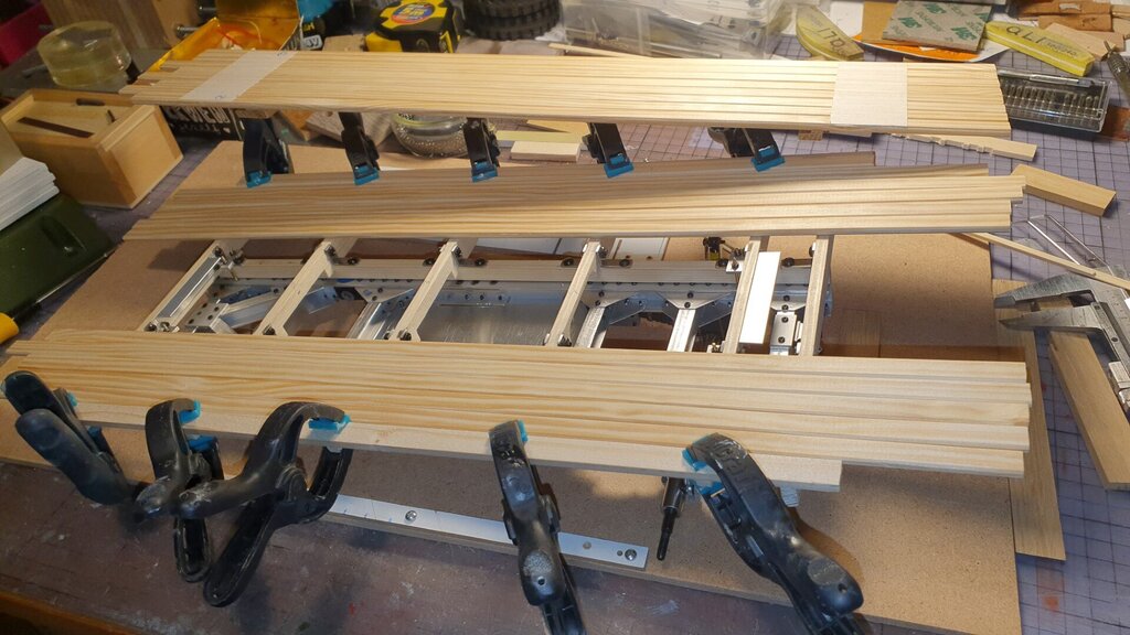

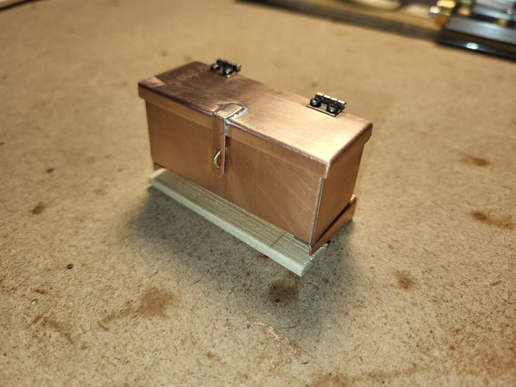

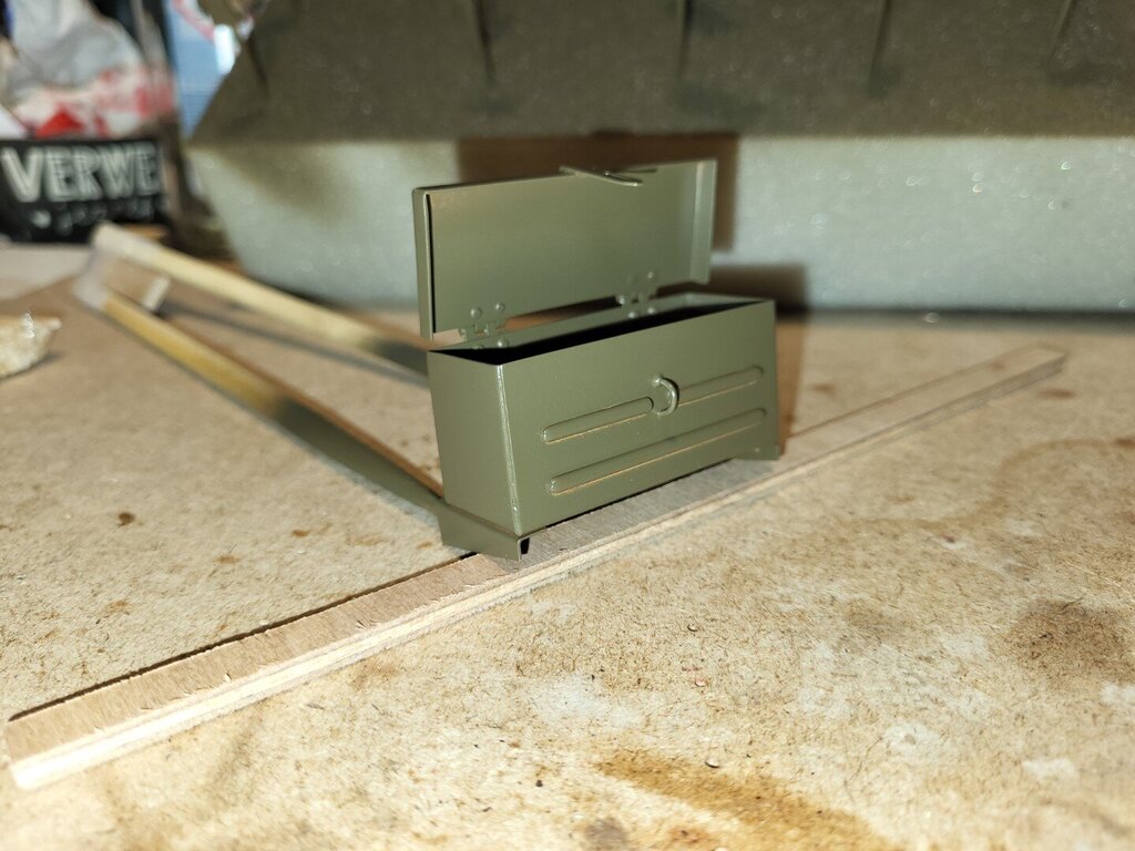

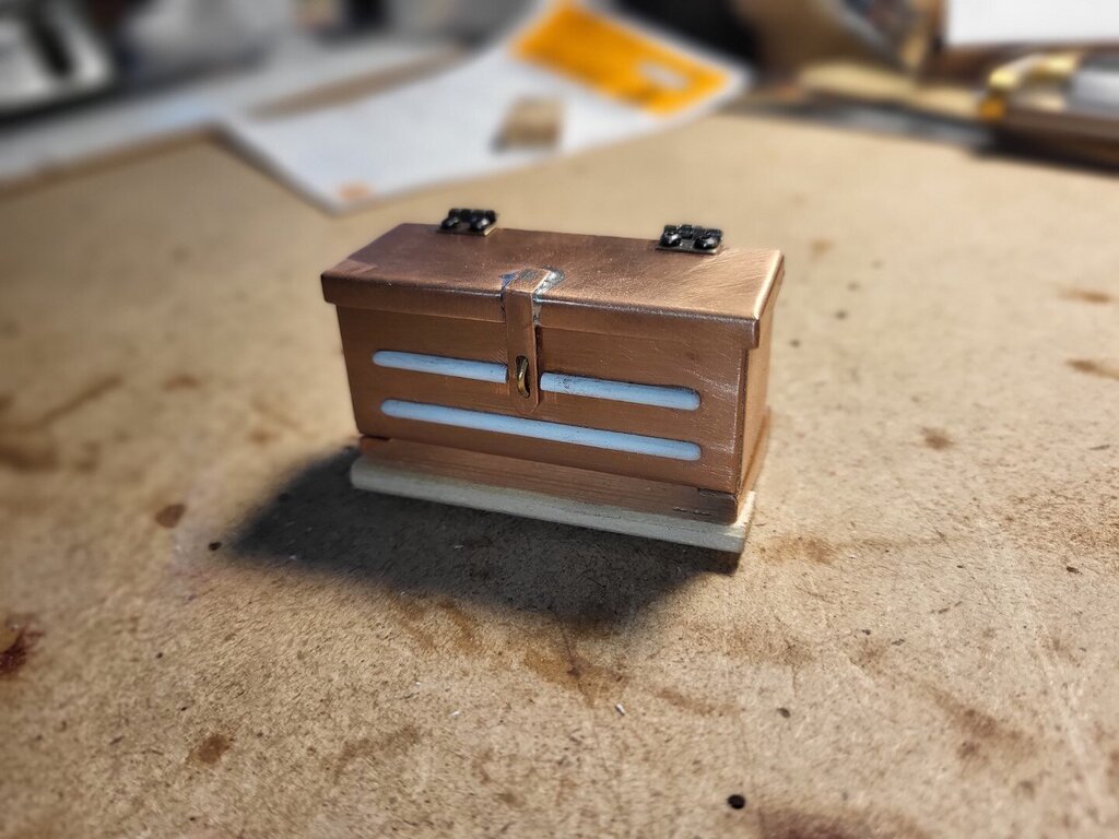

Wzorzec.... Z listewek złożyłem skrzynię. 3 furty są otwierane. Okucia są firmy KKRC..... Na przedniej furcie jest modowanie dla koła zapasowego..... Zamocowana jest też skrzynka.... z pół wałka PCV dodałem imitacje prztłoczeń.... jest też miejsce dla gaśnicy.... Z blachy 0.1 mm wyciąłem paski. Są to wzmocnienia rantów furt..... mocowania spoczynkowe dla pałąków plandeki..... -

Przy bardzo wolnej jeździe i dużym obciążeniu bezszczotkowy silnik będzie skakał. Szczotkowy 780 z dużym T będzie dobrym wyborem. Profil C solidny, ale model będzie ważył około 10 kg. Mosty oryginalne od Mammotha - brawo ! Zapowiada się super model.

Możesz się wspierać na Cross RC Mammoth 8x8.

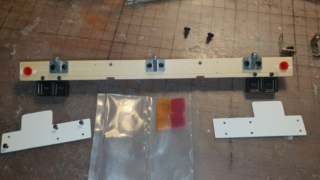

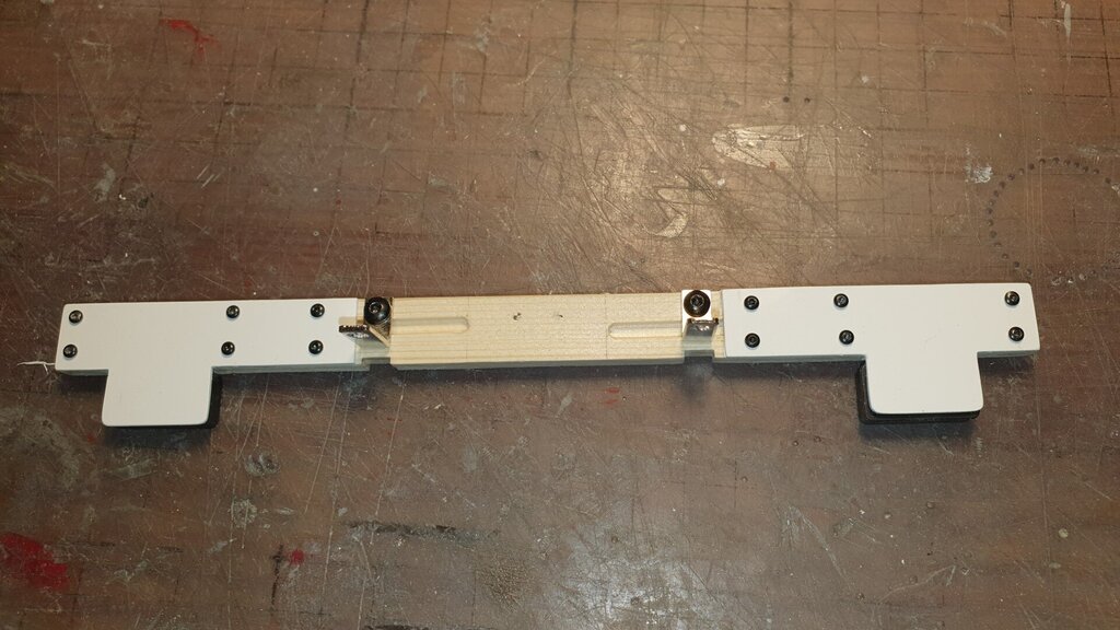

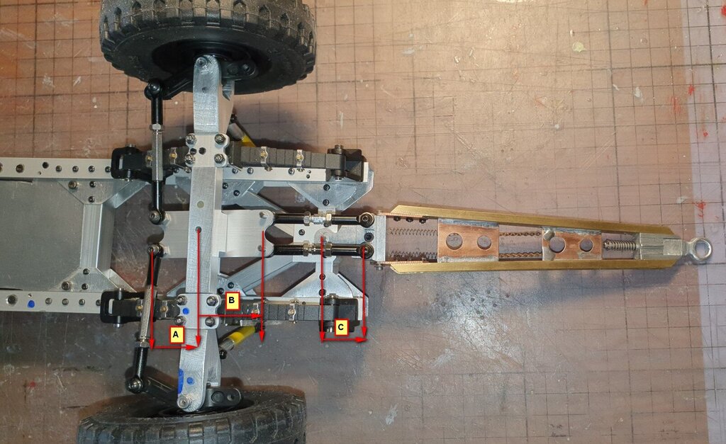

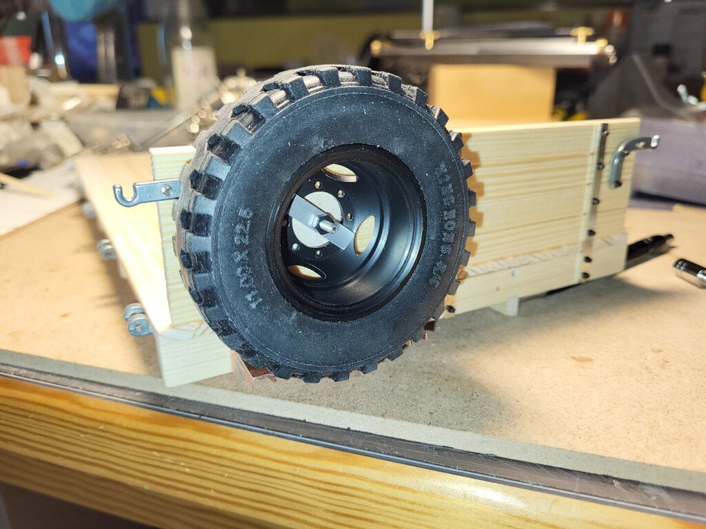

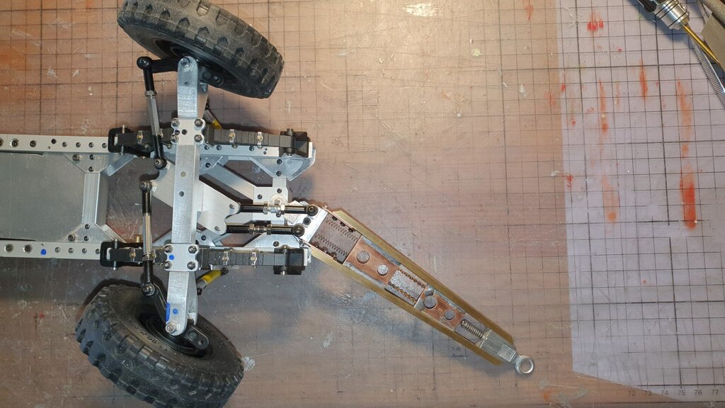

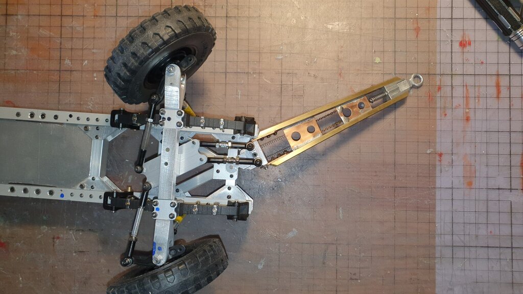

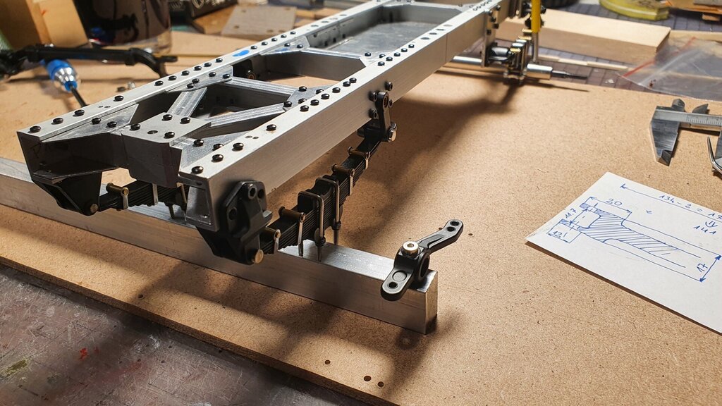

Światła na belce tylniej. Będzie pozycyjne, kierunkowskaz i stop.... Mechanizm skrętu kół udało się złożyć i działa. Ustawienie zbieżności w prawdziwej przyczepie było chyba zmorą mechaników.... Ponieważ są 2 punkty obrotu, żałożyłem, że aby kąt skrętu kół był zgodny z kątem wychylenia lemiesza, odległości A, B i C powinny być równe. Ale nie wiem, czy faktycznie tak musi być. -

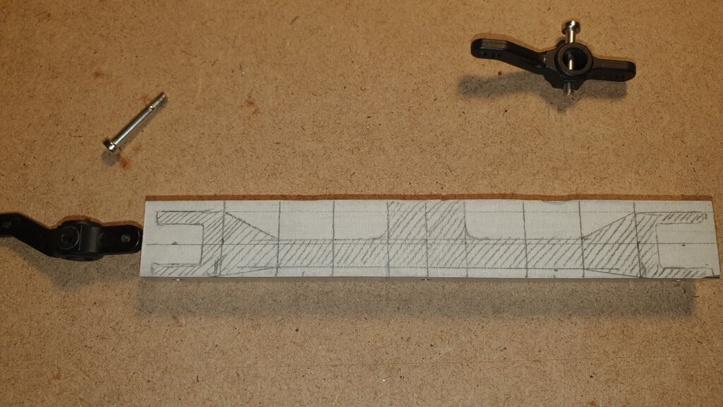

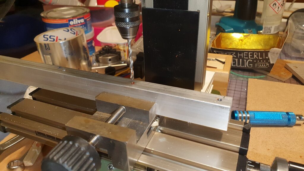

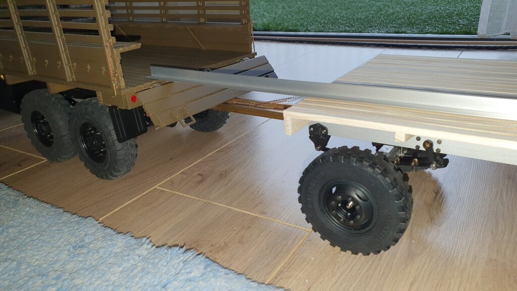

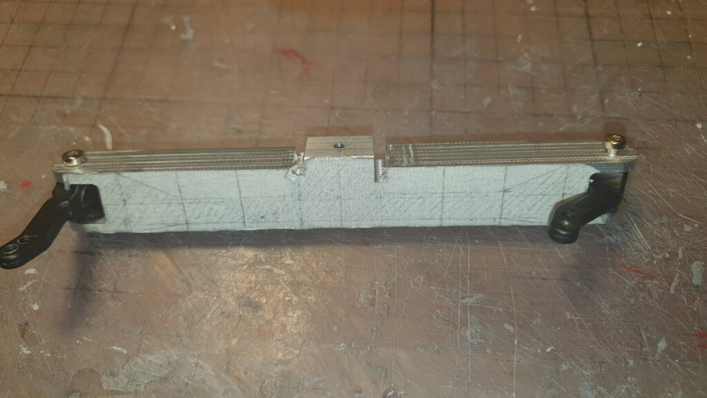

Oś przednia wyciąłem z kawałka aluminium - 22x12. Najperw otwory dla zwrotnic .... Przymiarka czy wysokość ZIŁ-a jest taka sama jak przyczepy.... -

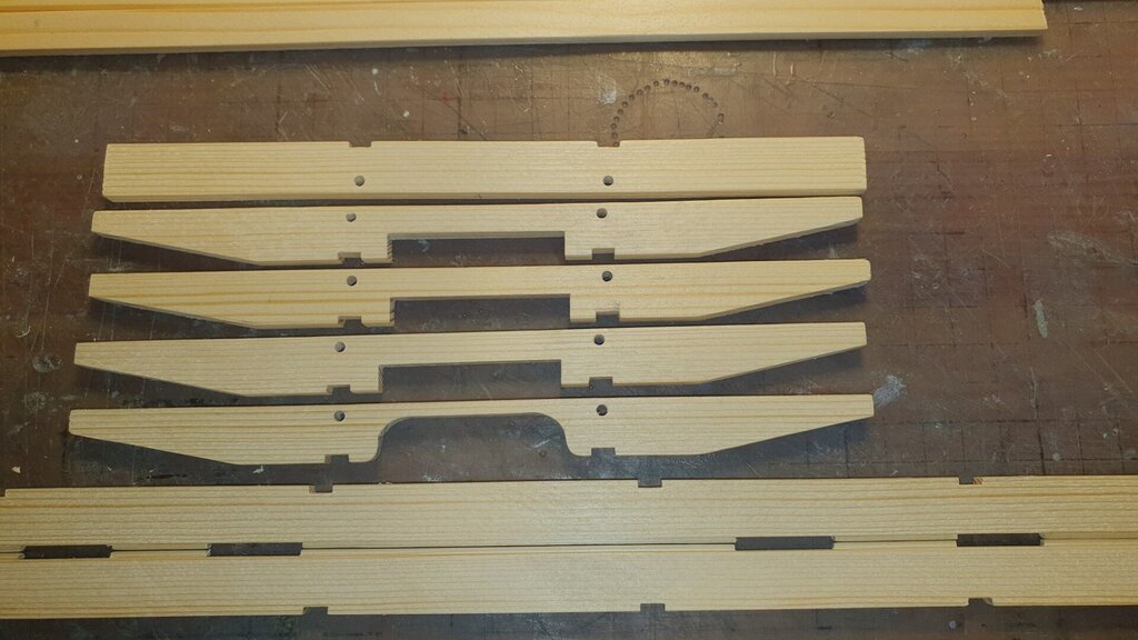

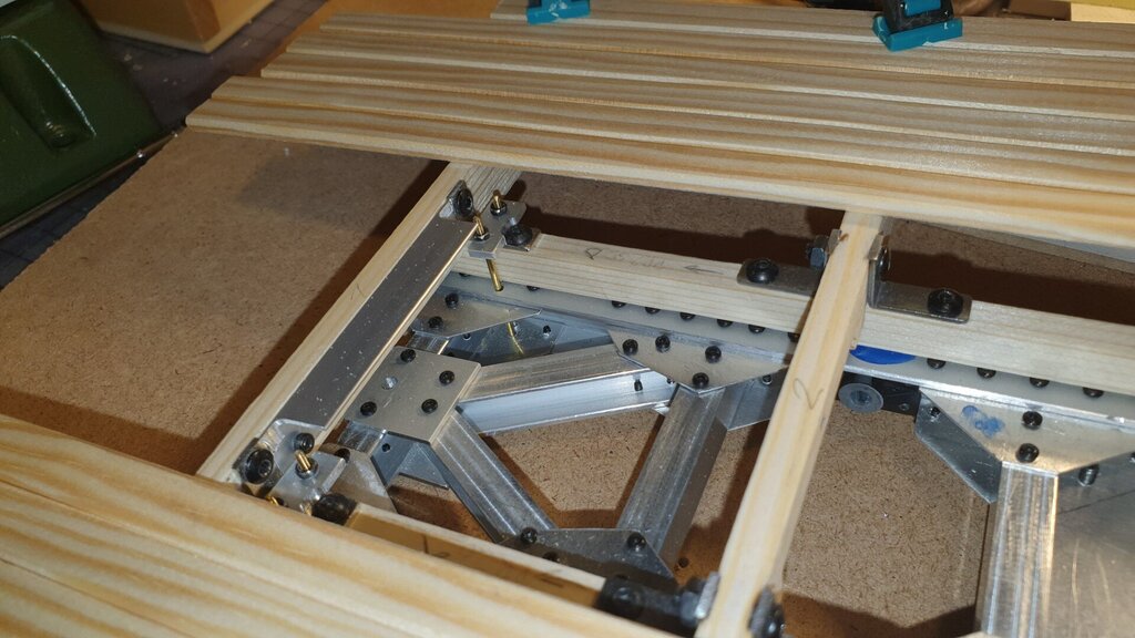

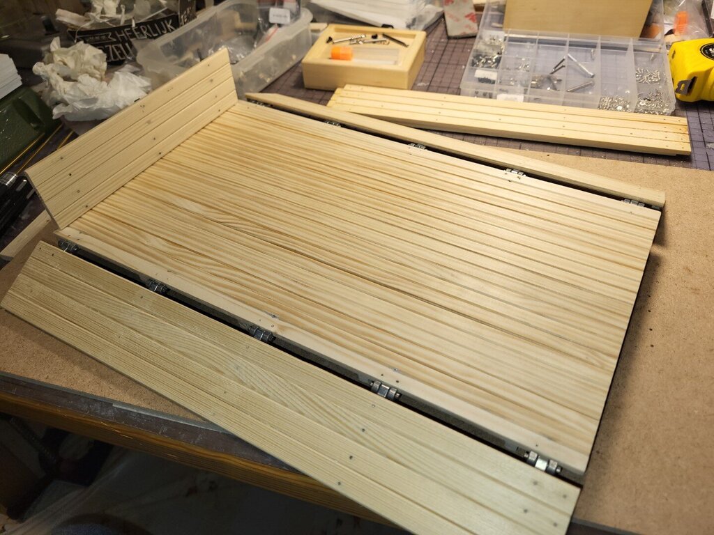

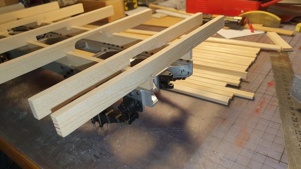

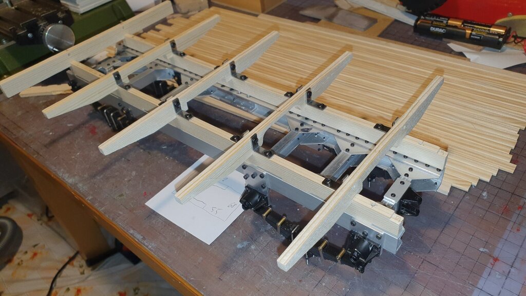

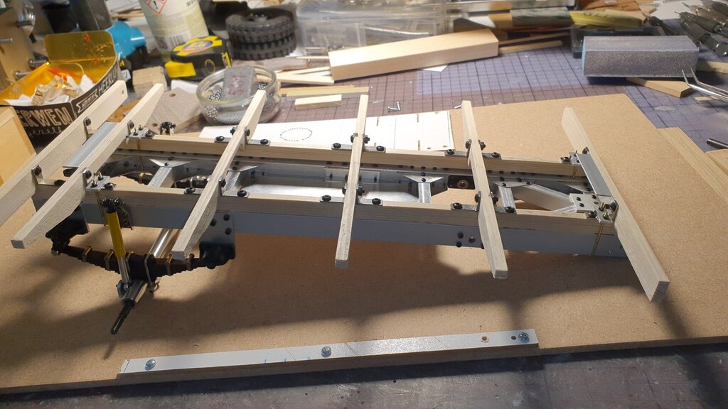

Rama skrzyni z listewek sosnowych. Wszystkie nacięte na pile Proxxon FET. klamry mocujące skrzynię do ramy zrobiłem z pręta 2 mm. Nagwintowałem M2 przed zaginaniem.... Podłoga skrzyni. Środkowa część będzie wyjmowana w celu dopstępu do elementów sterujących światłami... -

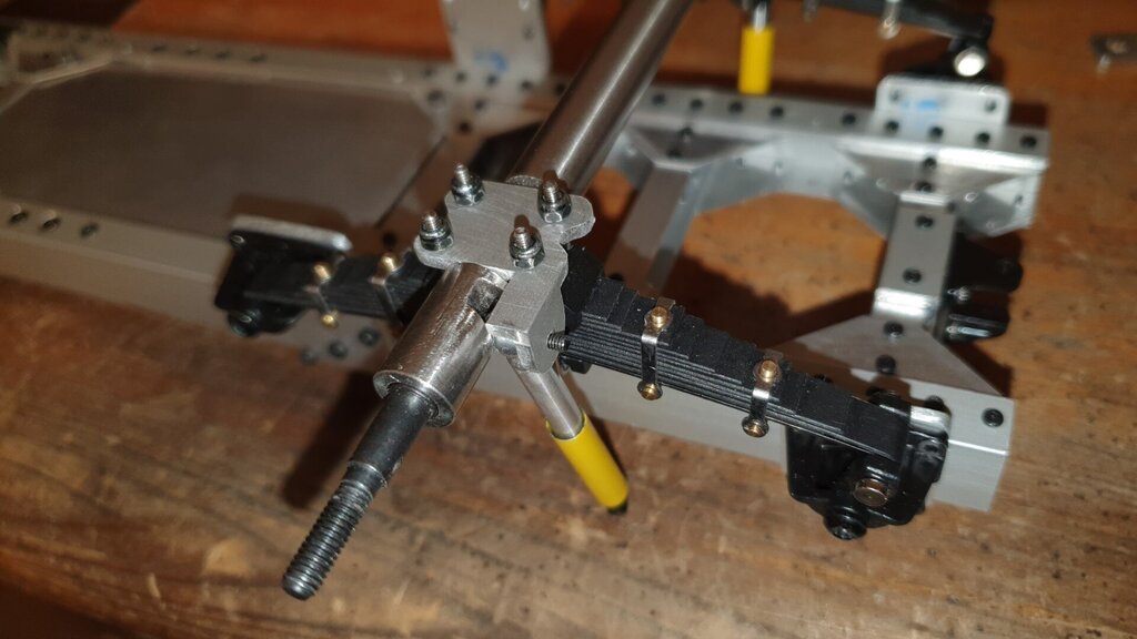

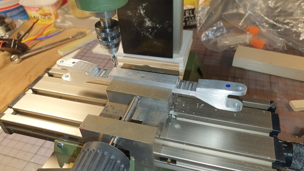

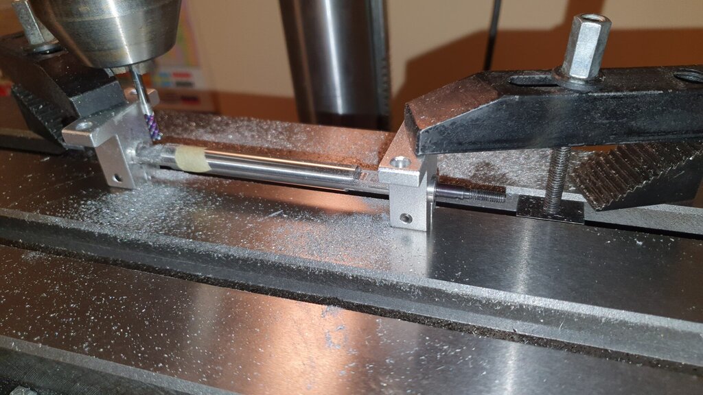

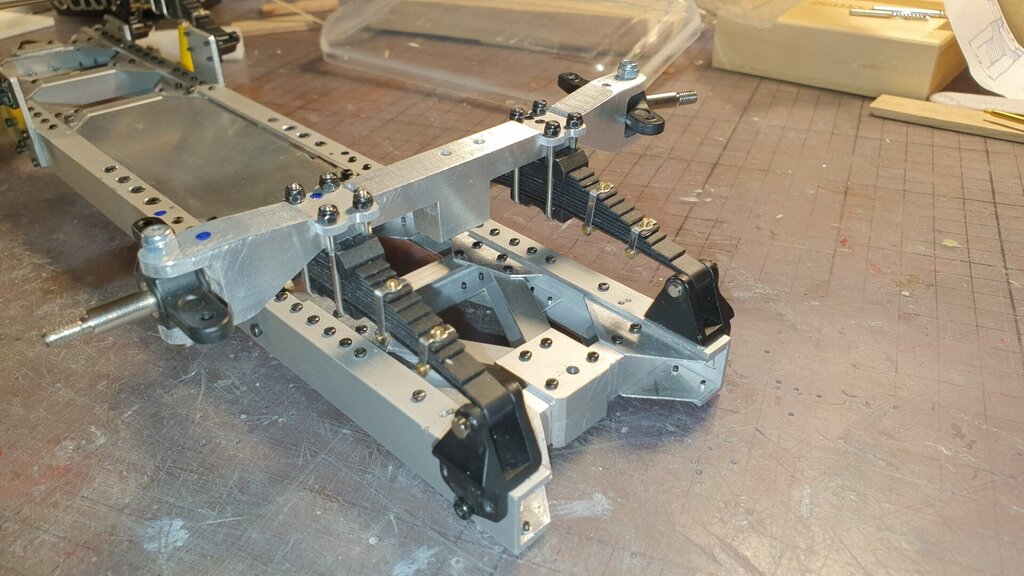

Frezowanie tylnej osi było trochę trudniejsze, gdyż jest ze stali nierdzewnej. Na szczęście frez HRC65 dał radę. Mała frezarka Proxxon okazała się za mała. Wykorzystałem wiertarkę słupową jako frezarkę.... Elementy osi z widocznymi mocowaniami dla amortyzatorów.... -

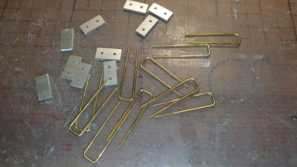

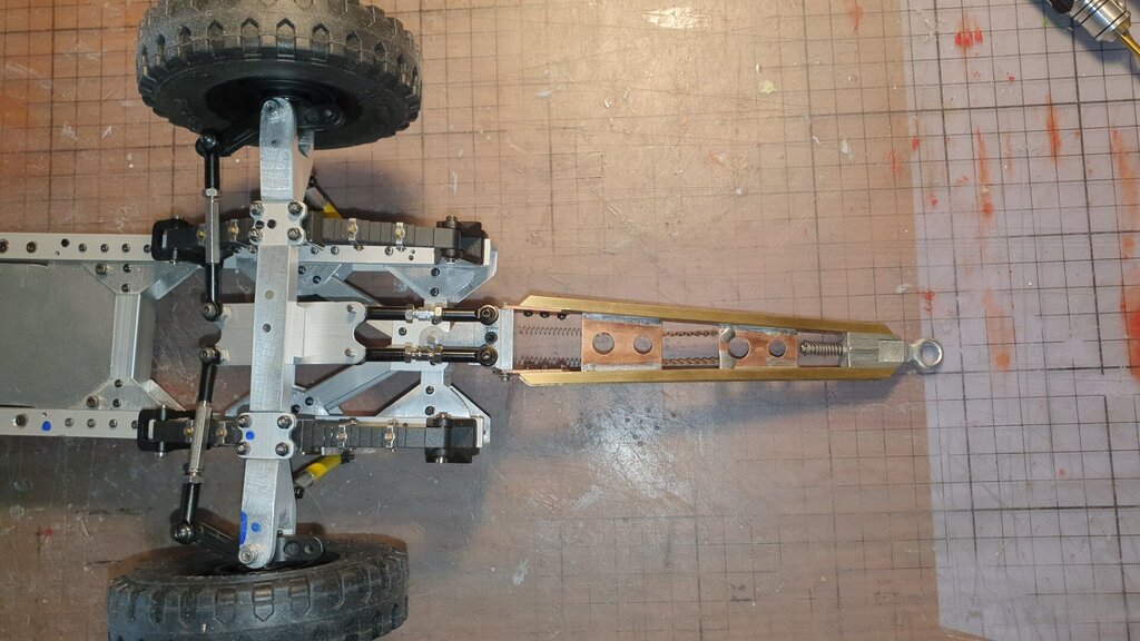

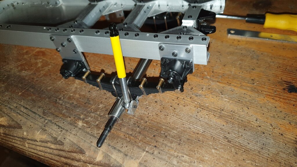

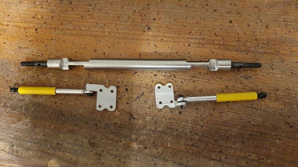

Wykorzystując uchwyt tokarski K01-63 zamocowany do stołu obrotowego, wykonałem w prętach nacięcia do zamocowania pierścieni zabezpieczających za pomocą tarczy diamentowej Dremel ..... Zaczep dostał amortyzator sprężynowy..... Dyszel na sprężynach.... Przygotowanie do zamocowania drążków skrętnych kół przyczepy...
