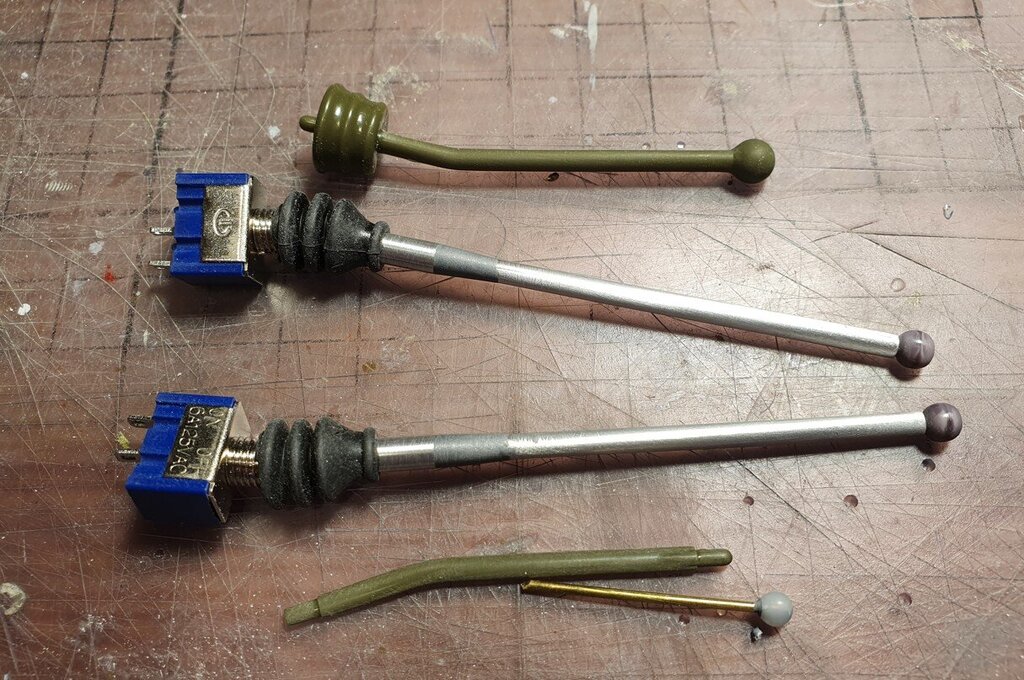

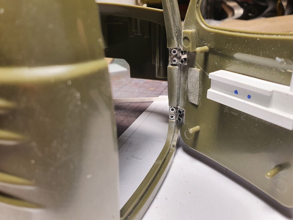

W drzwiach zrobiłem zamknięcia uruchomianie klamką. Powrót jest za pomocą sprężynki..... 20211204_143924.mp4 20211209_002749.mp4 -

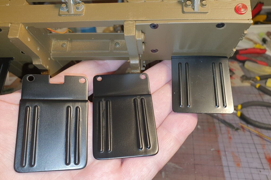

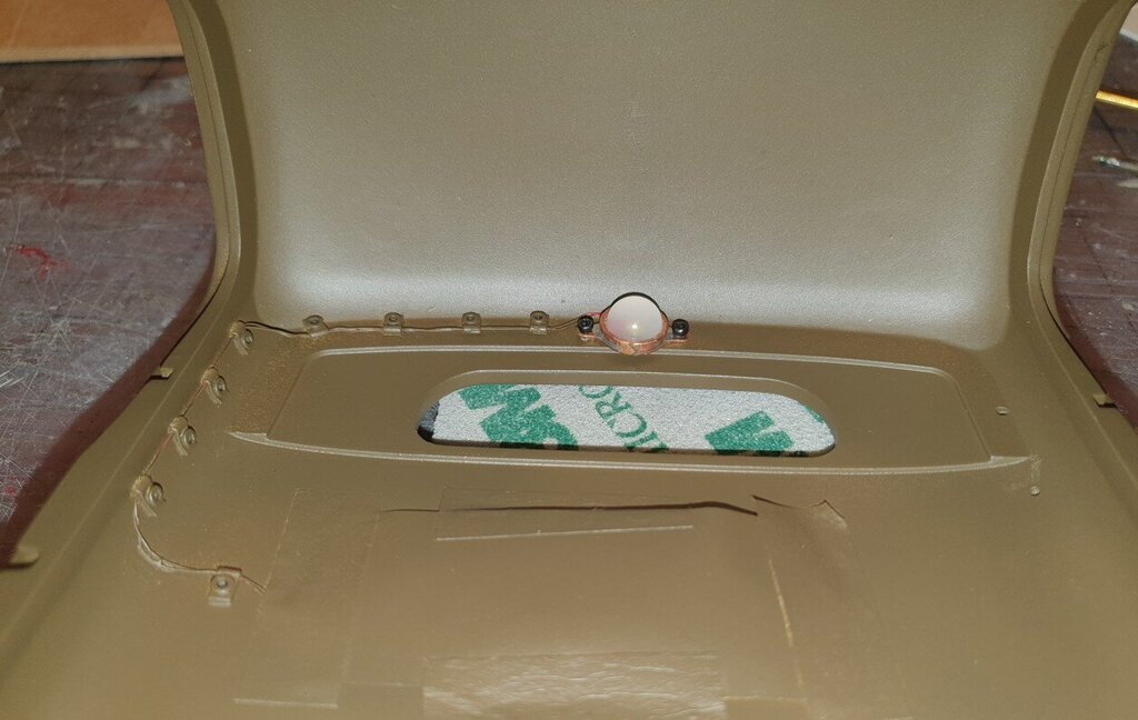

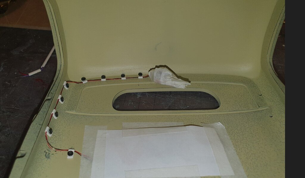

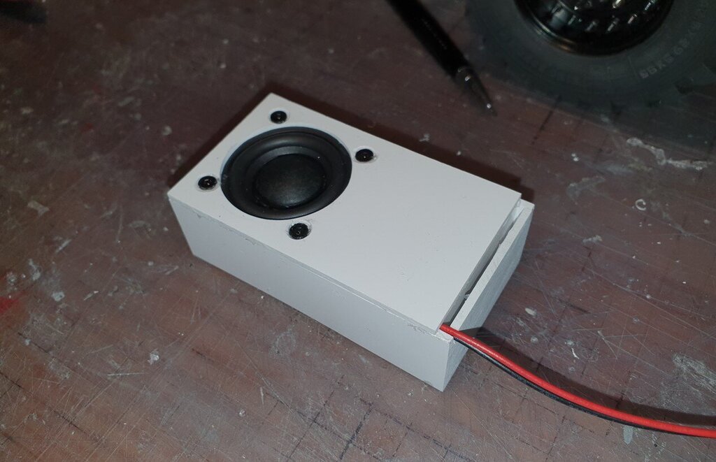

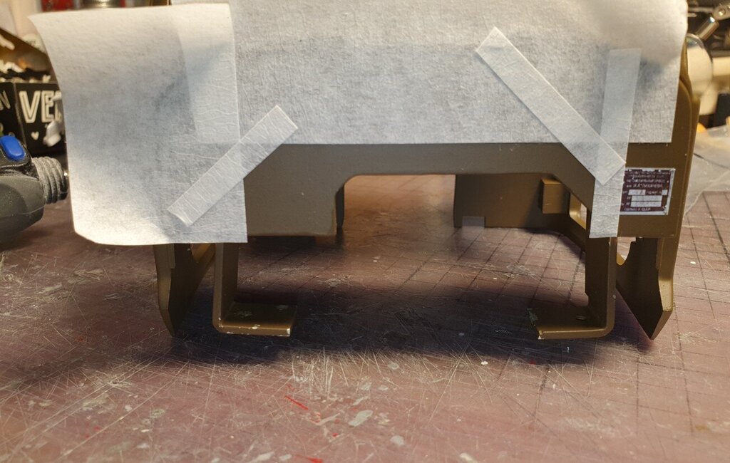

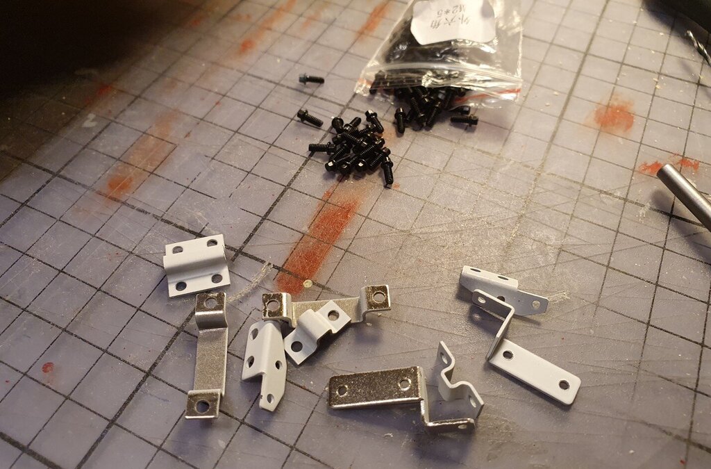

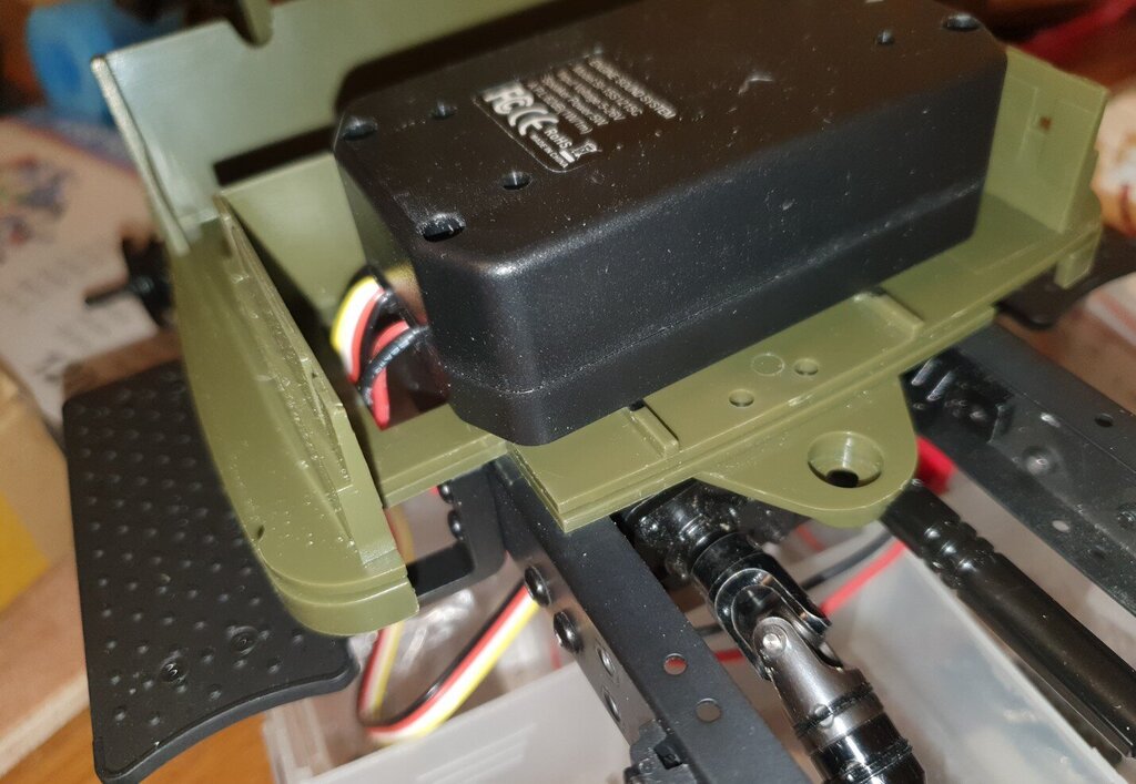

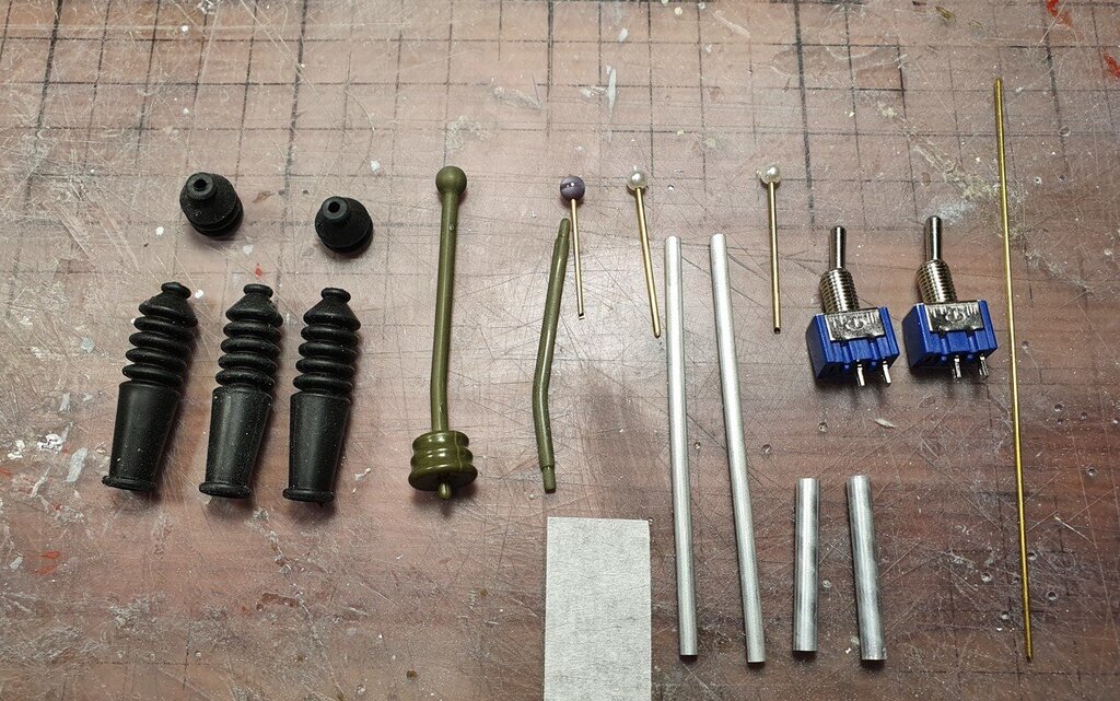

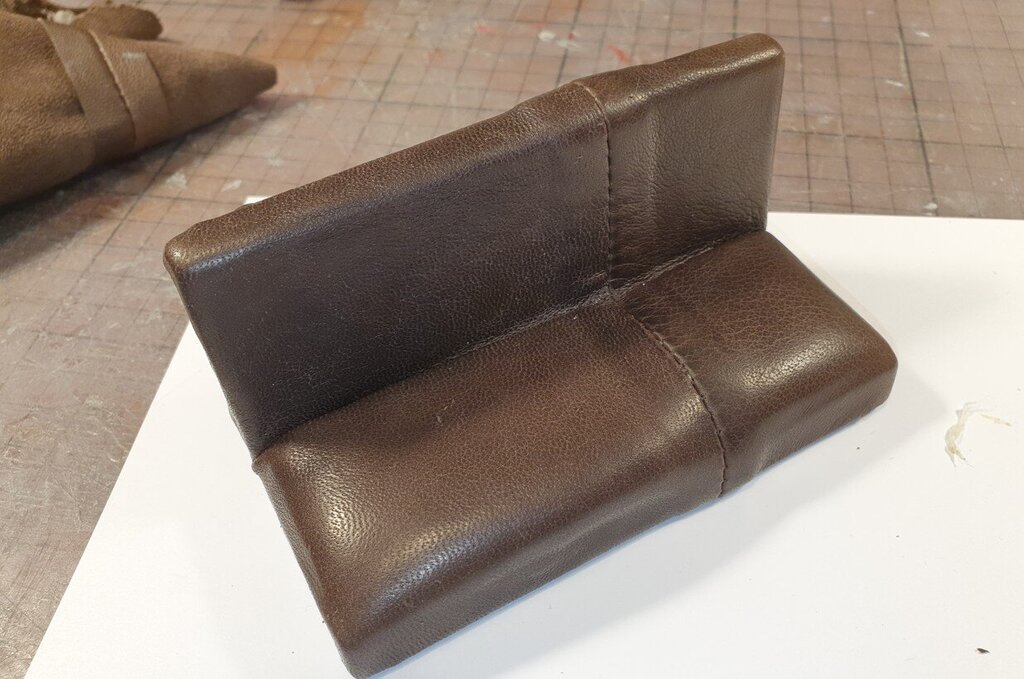

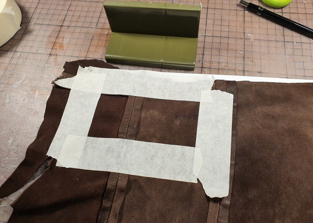

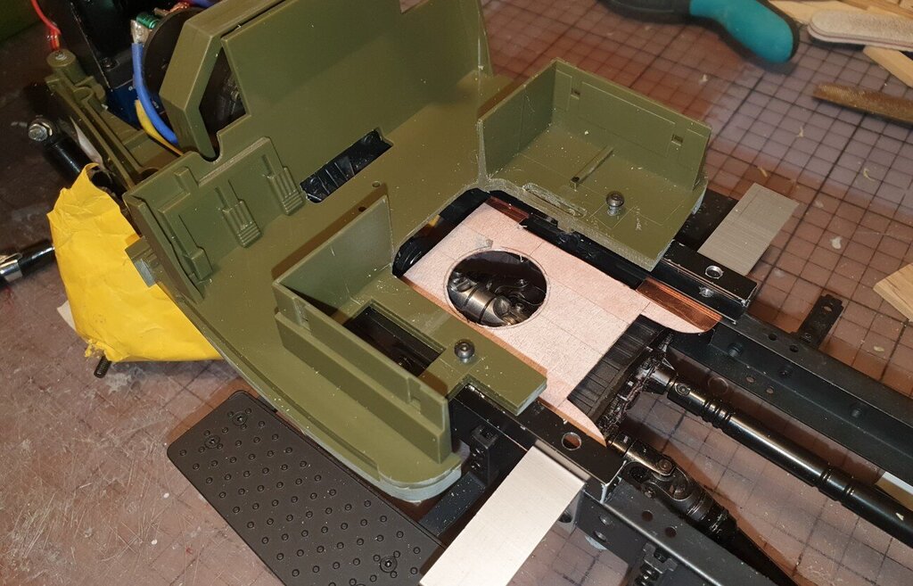

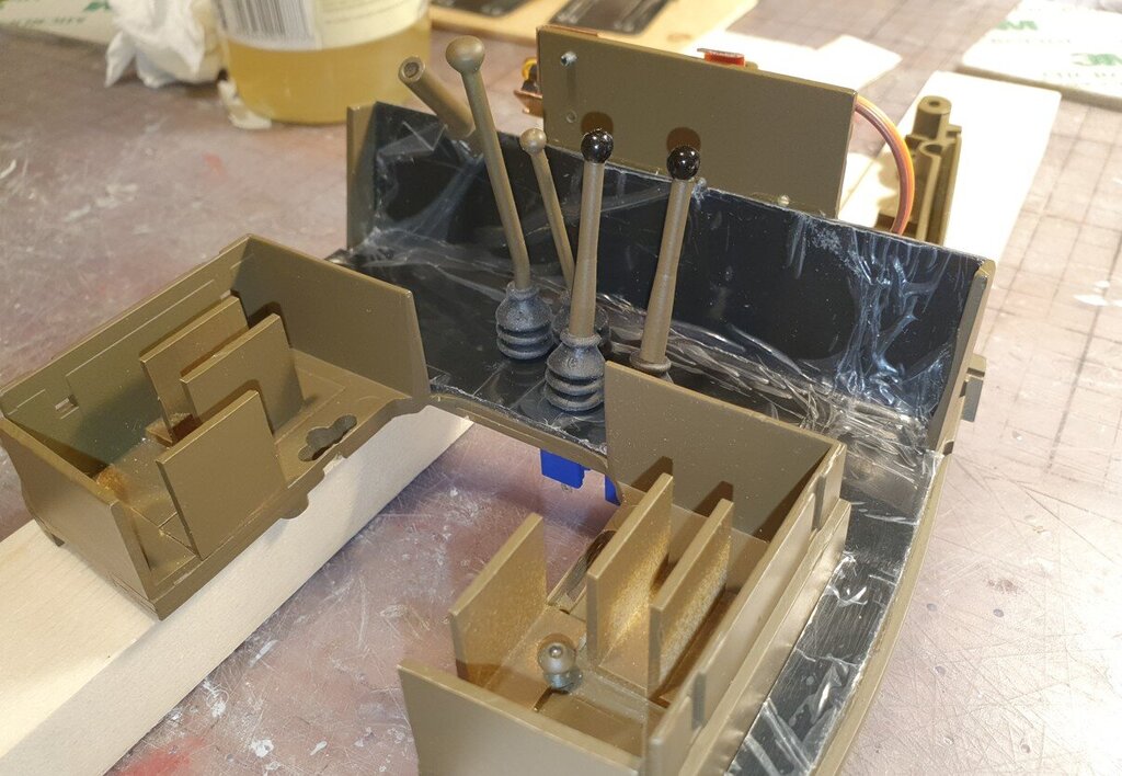

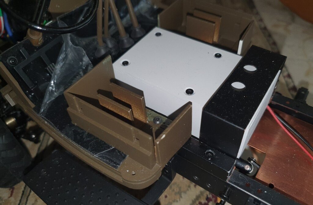

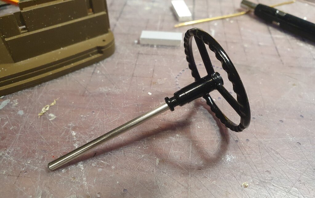

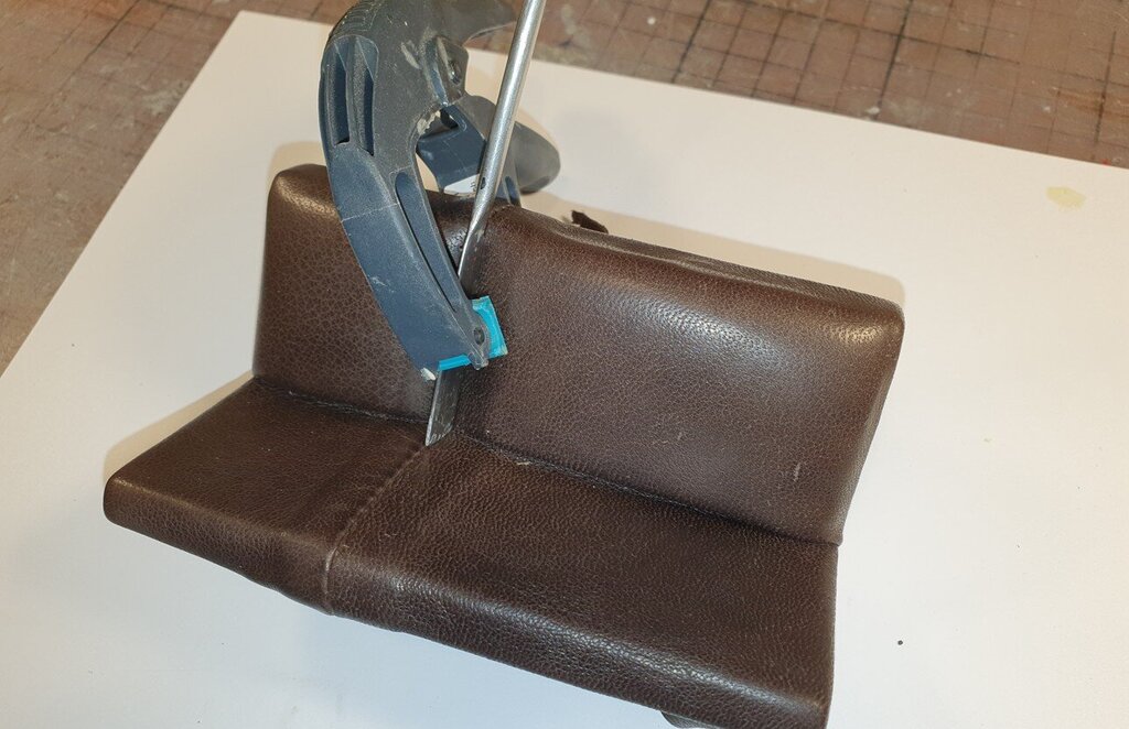

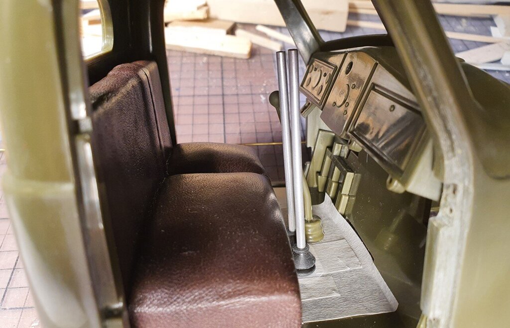

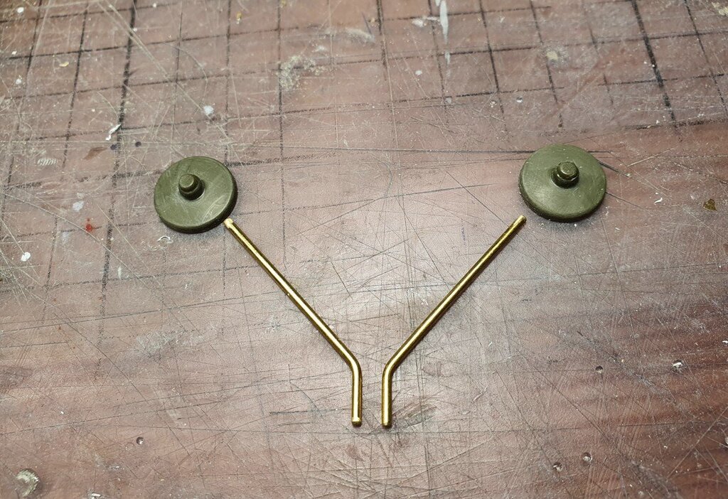

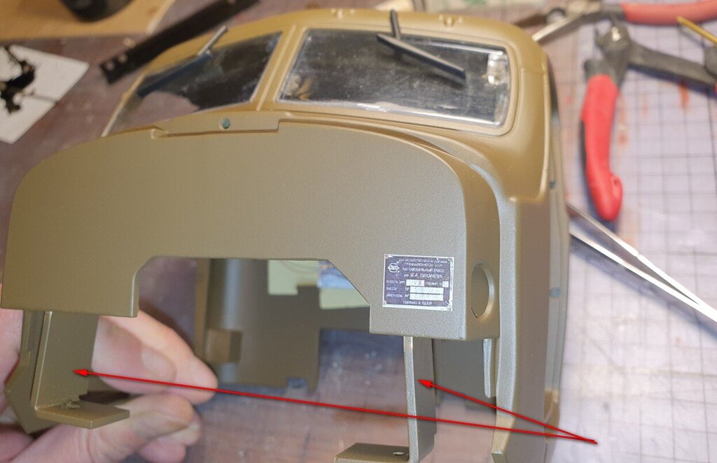

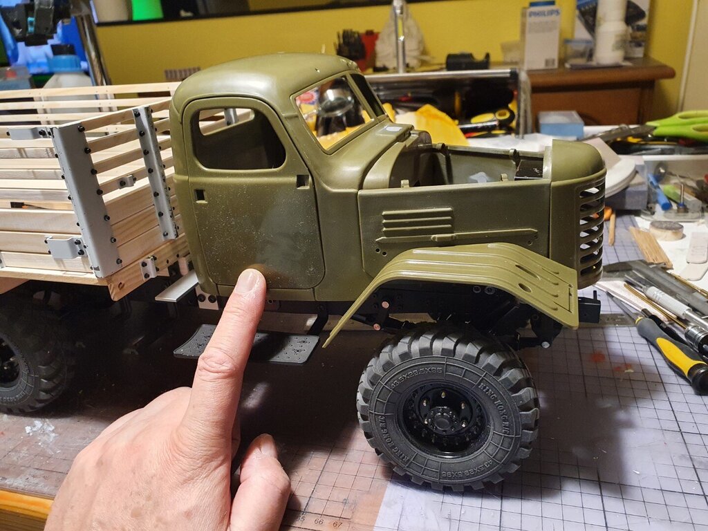

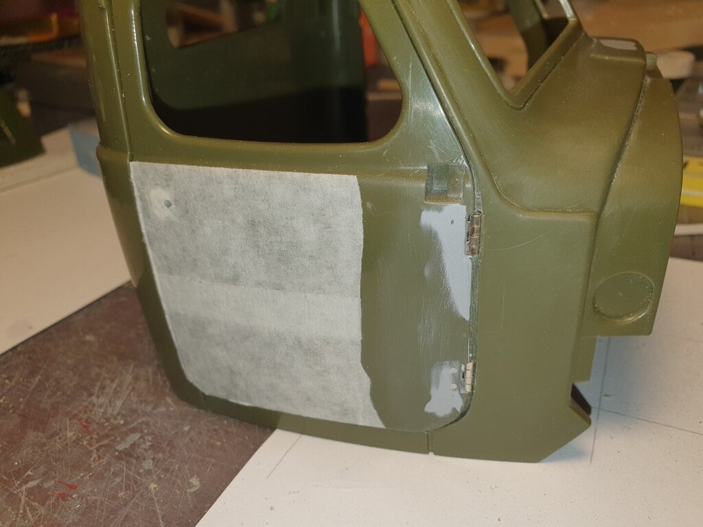

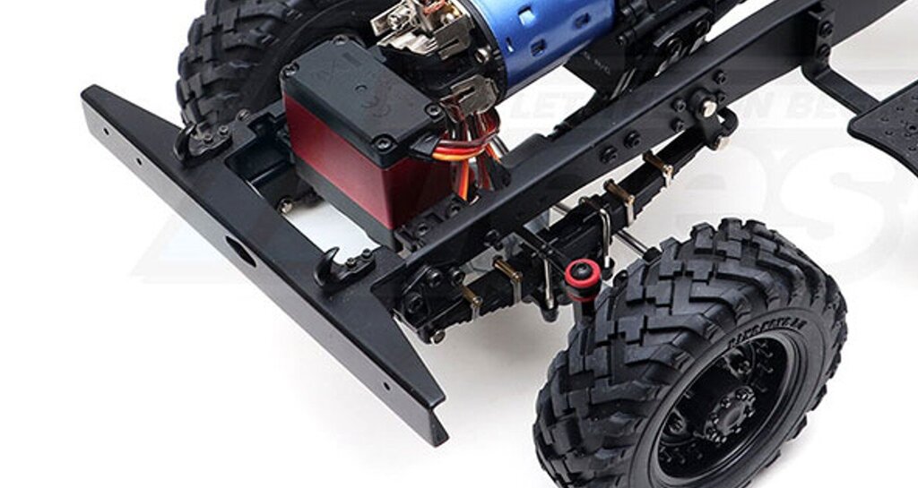

Zdjęcia są zredukowane do max 200-400 kb. Mniejsze by się źle oglądało wg mnie. Napisałem prośbę do administratora, aby coś zaradził na podział wątku na strony. Tu zdjęcie kanapy przed tapicerowaniem i widok oryginalnego mocowania kabiny do ramy. Ze względu na planowane przeróbki musiał ulec zmianie... Kabina wymagała małego szpachlowania. Używałem trochę szpachli TAMIYA. Nie jestem z niej zadowolony, bo ma duży skurcz po wyschnięciu. Trzeba szpachlować wiele razy.... Wewnątrz wyciąłem wszystkie niepotrzebne wzmocnienia.... oraz miejsce na głośnik.... również tył wymagał wycięcia.... Wycięte miejsce na skrzynię biegów. Jako, że kabina została przesunięta do przodu i kilka milimetrów... mocowanie kierownicy, aby mogła się obracać. Potem kolumna zostanie zmieniona na stalową.... kalkomanie niezbyt mistrzowskie.... tabliczka znamionowa i zaznaczone nowe mocowania kabiny do ramy.... w celu montażu silnika V8 zrobiłem wycięcie w przedniej części.... Silnik próbowałem zrobić samemu, ale jakoś wychodziło mi coś co przypominało bardziej trumnę. W originale był silnik R6. W innym wątku kolega wydrukował ładny silnik - brawo!!! No, ale ja nie wydrukowałem i włożyłem gotowca V8. Takie marzenie każdego właściciela prawdziwego ZIŁ-a. Obudowa skrywa też 2 wentylatory załączone odzielnym włącznikiem widocznym na zdjęciu. Umieszczony jest powyżej włącznika ESC... Silnik dostał też atrapę chłodnicy wykonaną z radiatora aluminiowego... dół i górę chłodnicy zrobiłem z pół rurki PCV... pomalowane na srebrno... wyfrezowałem uchwyt.... pomalowałem gril. U dołu widoczne wycięcie na korbę.... i złożyłem.... -

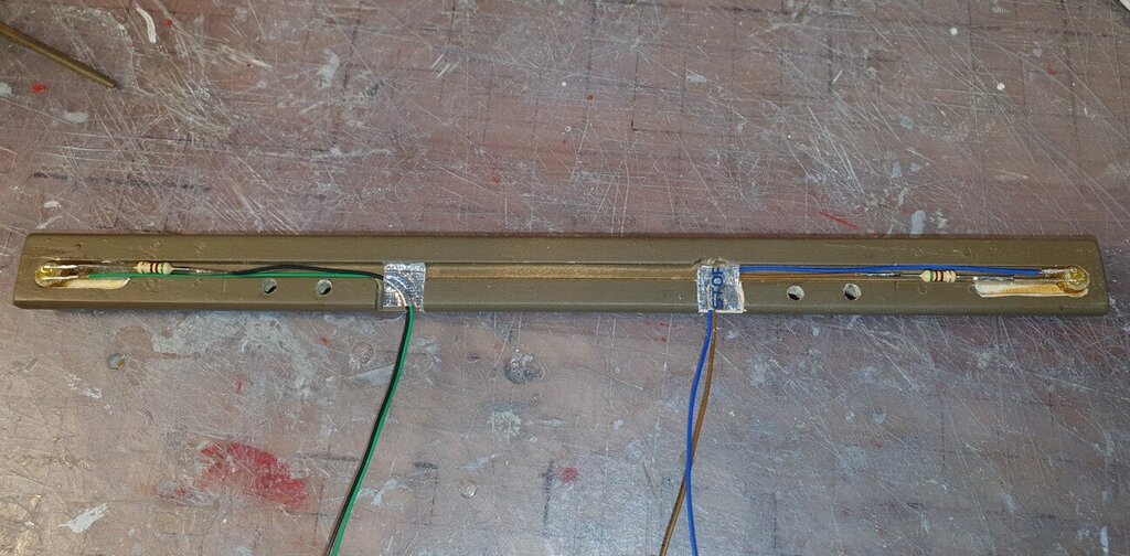

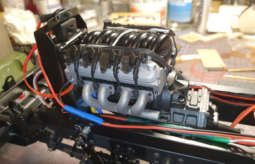

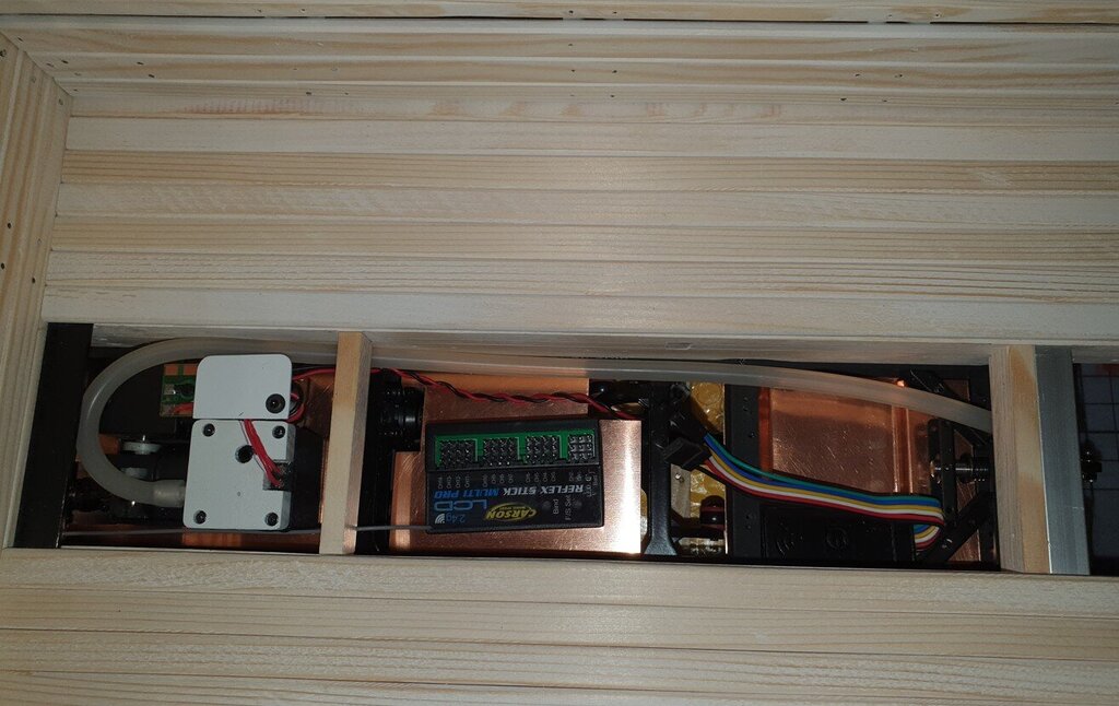

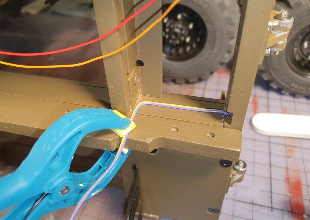

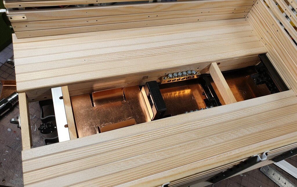

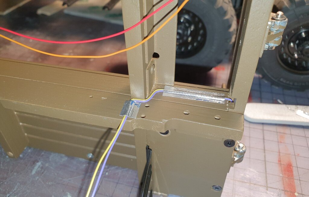

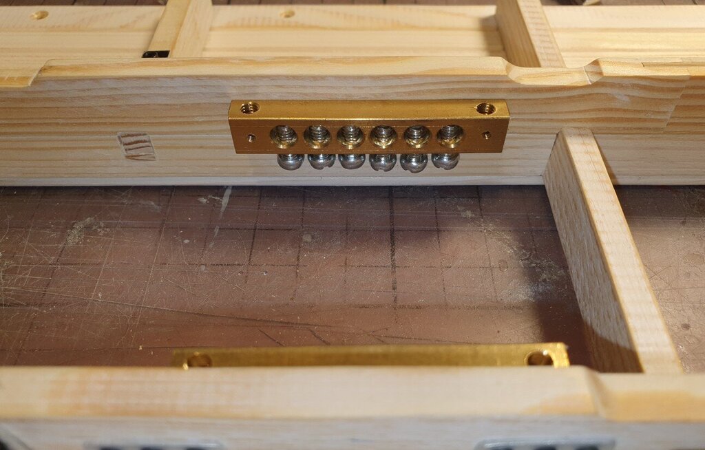

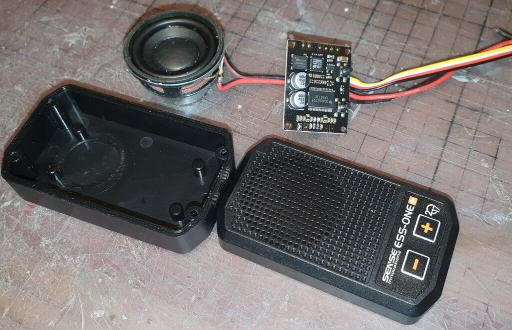

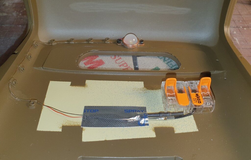

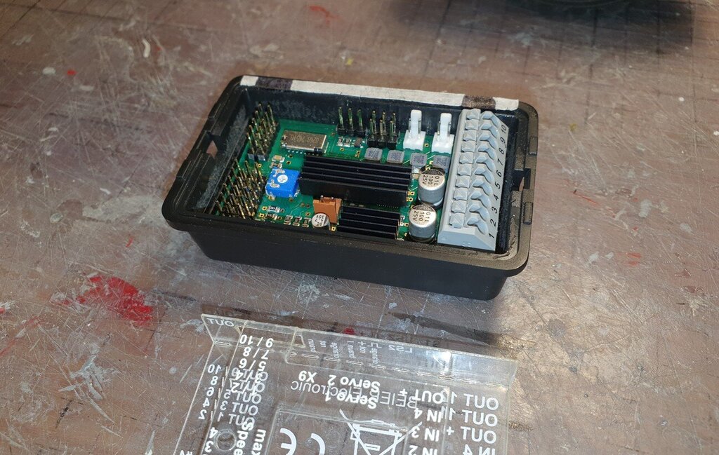

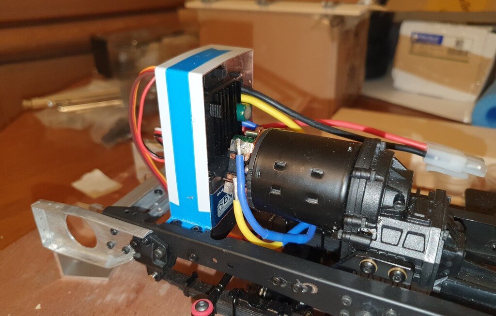

Coś nie tak z tym tematem. Nie wiem czemu nie dzieli się na strony. Przez to jest bardzo trudno oglądać. Nie znalazłem jak skontaktować sie z moderatorem. Może ktoś wie jak? Całe wyposażenie elektryczne schowam pod skrzynią pomiędzy podłużnicami ramy, pod kabiną, maską silnika oraz w zbiornikach paliwa. Dzięki temu cała skrzynia będzie pusta. Planowanie poprzedziłem wielkrotnymi próbami i doborem wyposażenia. Jako, że jest to prototyp, to zmian w międzyczasie było dużo i dalej są. W planie jest do zamontowania: 1. Oświetlenie - bez kierunkowskazów. System oparty na włącznikach RC (5 sztuk). Czyli jeden obwód lamp - jeden kanał na nadajniku 2. Moduł dźwięku, chciałem zainstalować CAR SENSE ES-ONE, nawet go kupiłem i wpasowałem, ale ostatecznie stwierdziłem, że daje on dźwięk zbyt zabawkowy. W ostateczności pokusiłem się o Beier Sound Module UCM-RC-2 3. Moduł dumu. Wykorzystam gotowy moduł od czołgu Heng Long 1:16 + ECS 30A 4. Serwo skrętu kół przednich 35 kg 5. Serwo obrotu kierownicy 0.45 kg/cm + rewerser + wzmacniacz 6. Silnik napędu głównego brushed 6V 540 80T, ESC 60A 7. Głośnik 5W + obudowa 8. odbiornik CARSON Reflex Stick Multi Pro LCD 14CH 9. Moduł nadawania sygnału do świateł przyczepy - G150 Wireless Lamp Control 4CH 10. ESC wciągarki 30A 11. Bateria Li-Ion 7.4V 3700 mAh 2S, 22x42x72 150 g No to po kolei...., albo i nie :)... Tu będzie głośnik... Jedna z przymiarek modułu CAR SENSE ES-ONE, który ostatczenie nie został zamontowany... Wnętrze tego modułu. Programowanie za pomocą kabla USB bezpośrednio z komputera.... W widoku od spodu kolejne osłony. Ni cnie może dodtykać wałów.... Pozostałe miejsca na elementy.... Tu jest miejsce na wszystkie elementy.... wytwornica dymu.... od lewej - wytwornica dymu, odbiornik, nadajnik do przyczepy... w wytwornicy musiałem pzebudować wyjście dymu, oraz ją zeszlifować z dołu i z góry w celu zmniejszenia wysokości. Maksymalna dostępna wysokośc wnętrza to 30 mm... wytwornica dymu wewnątrz.... mocowanie odbiornika.... planowanie rozmieszczenia listew połączeniowych dla bieguna dodatniego i ujemnego... uchwyt na baterię... obok baterii wskażnik z alarmem akustycznym niskiego poziomu napięcia przygotowanie do osadzenia modułu dźwięku w prawym zbiorniku paliwa. W lewym będą włączniki RC.... Ściany zbiornika zostały przefrezowane, aby moduł się ładnie zmieścił.... budowanie obudowy głośnika z twardego PCV grubości 2 mm dla zabawy zrobiłem bardzo długi kanał basowy. ... znalazłem głośnik o odpowiednich parametrach dźwięku, jak i wymiarach zewnętrznych. Głośnik jest od flat TV.... wnętrze głośnika wykleiłem matą głuszącą - ot tak dla zabawy ... u dołu jest podłużne ujście basu ..... Oj będzie grzmot.... głośnik zamontowany pod fotelem w szoferce.... Aby przyjemnie móc używać modelu, trzeba zrobić wyłącznik dla modułu dźwięku i dymu. W końcu nie zawsze chce się tego używać. Chciałem, aby włączniki były, ale aby ich zarazem nie było... Postanowiłem zrobić je w postaci dźwigni dla kierowcy. Użyłem zwykłe włączniki dwpozycyjne. Jako osłony dźwigni użyłem koszulki do linek. Reszta to podstawowe materiały - pręty mosiężne i rurki aluminiowe. Na główki dźwigni użyłem ..... koraliki jakich wiele w pudełku córki ... plastikowe miechy też zostały zastąpione gumowymi... i przymiarka w kabinie... Tylko dwie z czterech dźwigni będą aktywne... na podłogę położyłem gładka wykładzinę gumową grubości 1 mm. Prążkowanej nie udało mi się póki co znależć.... Tu jeszcze w folii ochronnej jak to w nowym aucie w fabryce bywa. Model nie będzie postarzany, jak to robi wielu kolegów. Ten będzie jak spod igły. Ot, takie marzenie robotników w niezaprzyjaźnionym kraju.... Pomalowałem kierownicę i wyposażyłem w drążek stalowy... W lusterkach zmieniłem wysięgniki na metalowe. Lusterka będą miały możlowość regulacji we wszystkie strony... końce od strony lusterek nagwintowałem... Kanapę wyłożyłem gąbką i obiłem skórą... A co, niech szweje mają komfortowo .... do klejenia użyłem butaprenu.... Wykonałem lampkę do oświetlenia szoferki. Obudowa z miedzi, rurka 12x1, a klosz z diody białej mlecznej 10 mm. Wewnątrz włożyłem diodę 1206 warm white. Diodę zalałem żywicą... teraz okablowanie w szoferce. Pasek PCV i wiertło 1 mm.... po wklejeniu szyby tylniej.... to brzydkie będzie za oparciem kanapy .... -

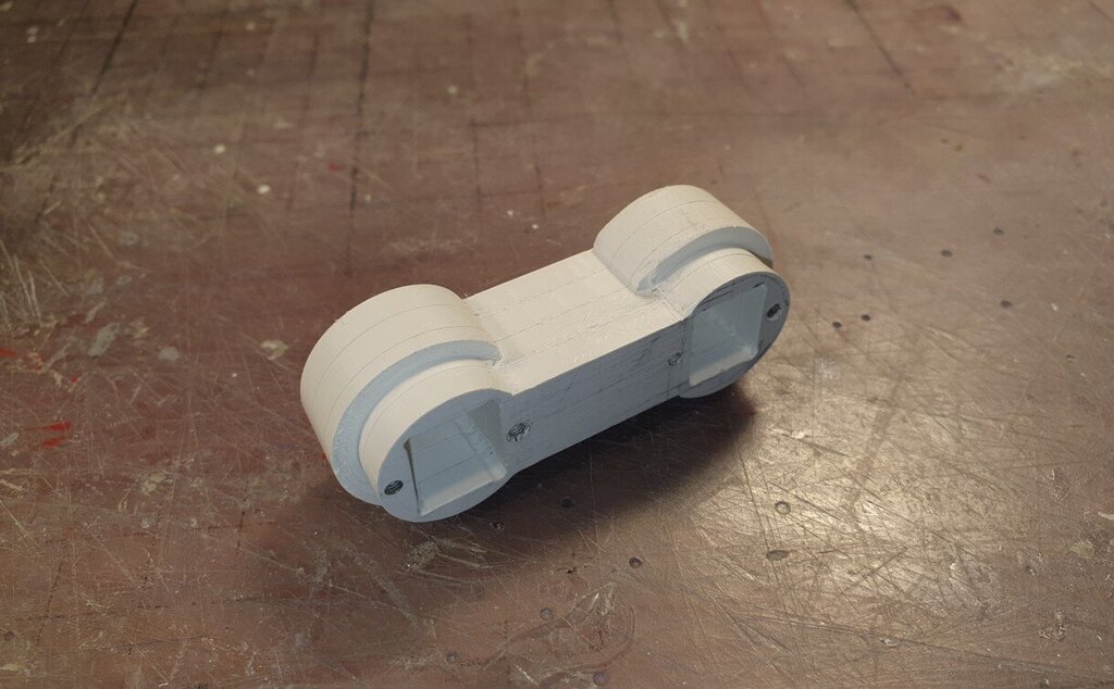

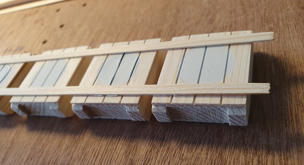

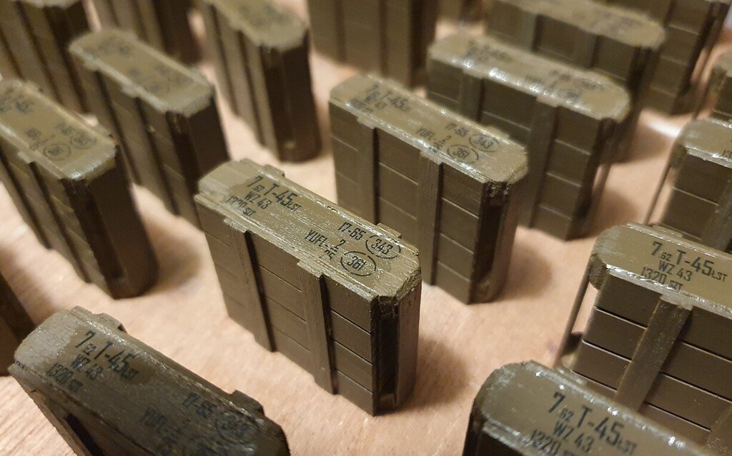

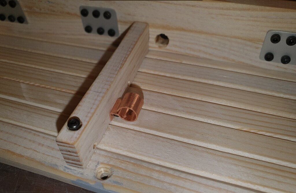

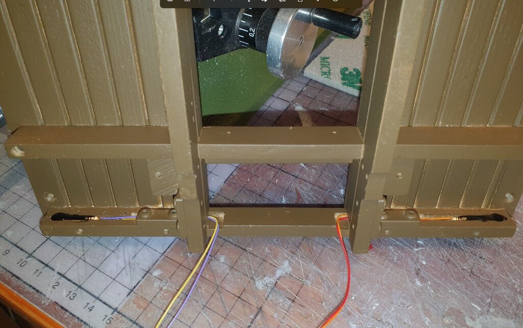

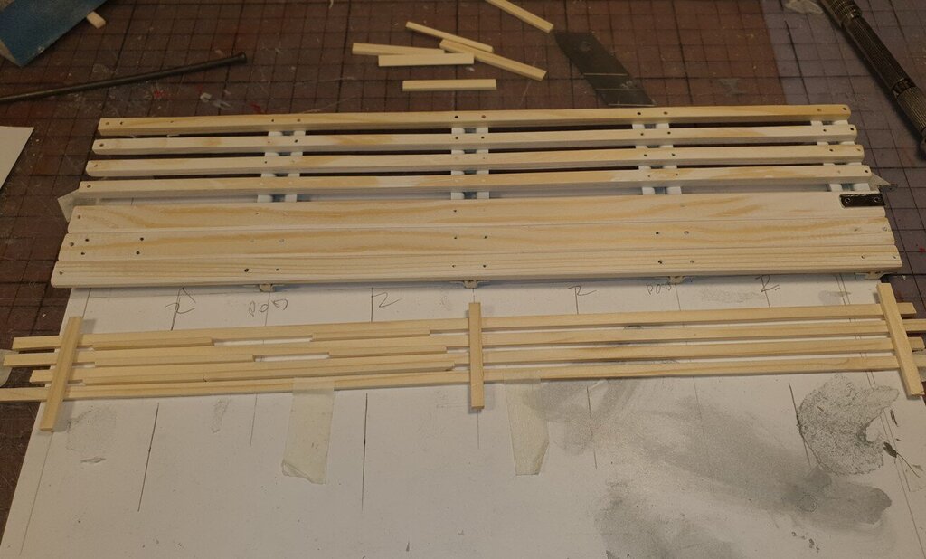

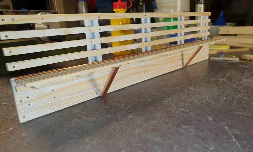

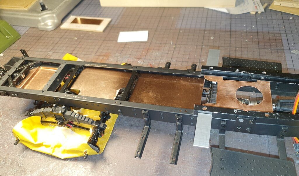

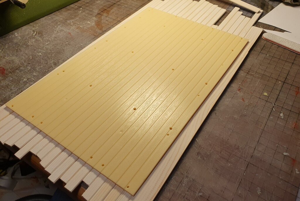

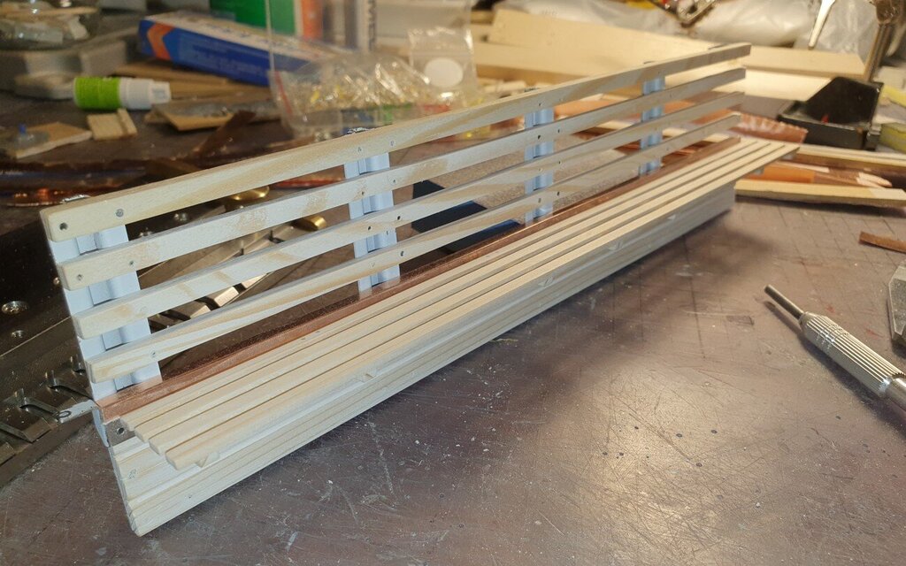

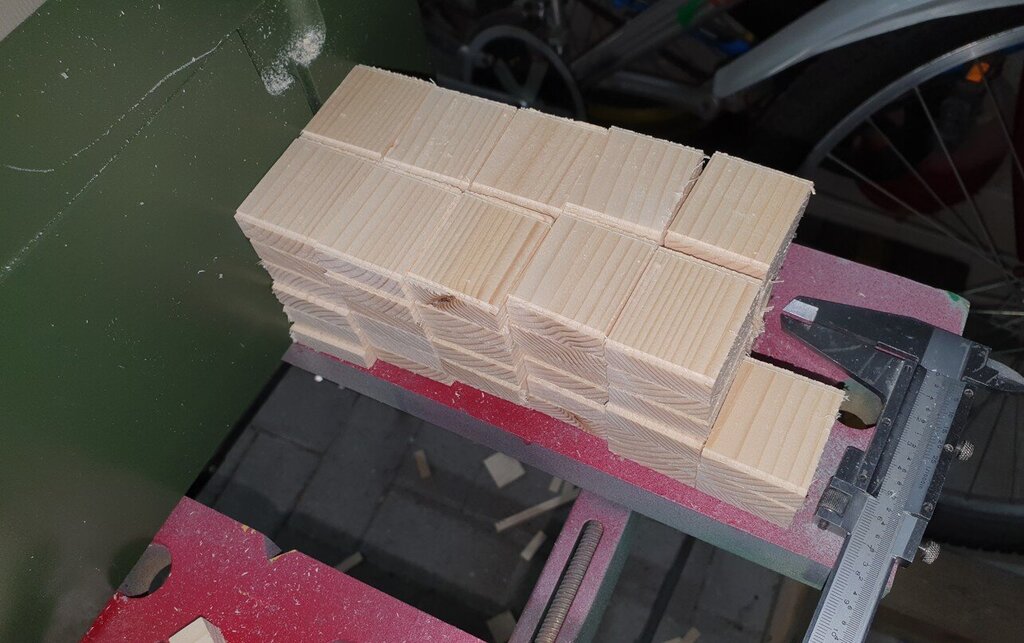

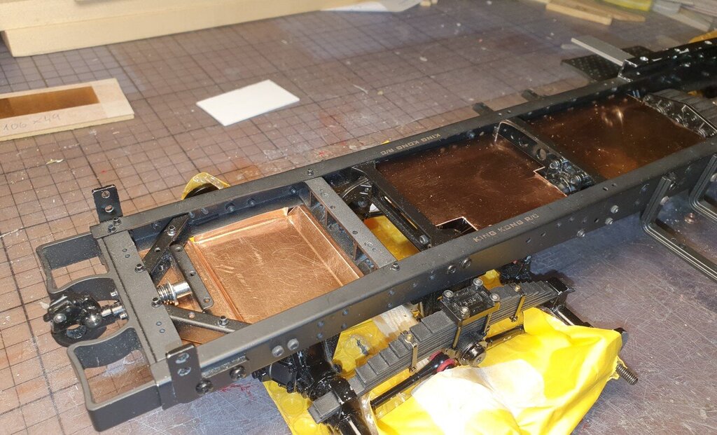

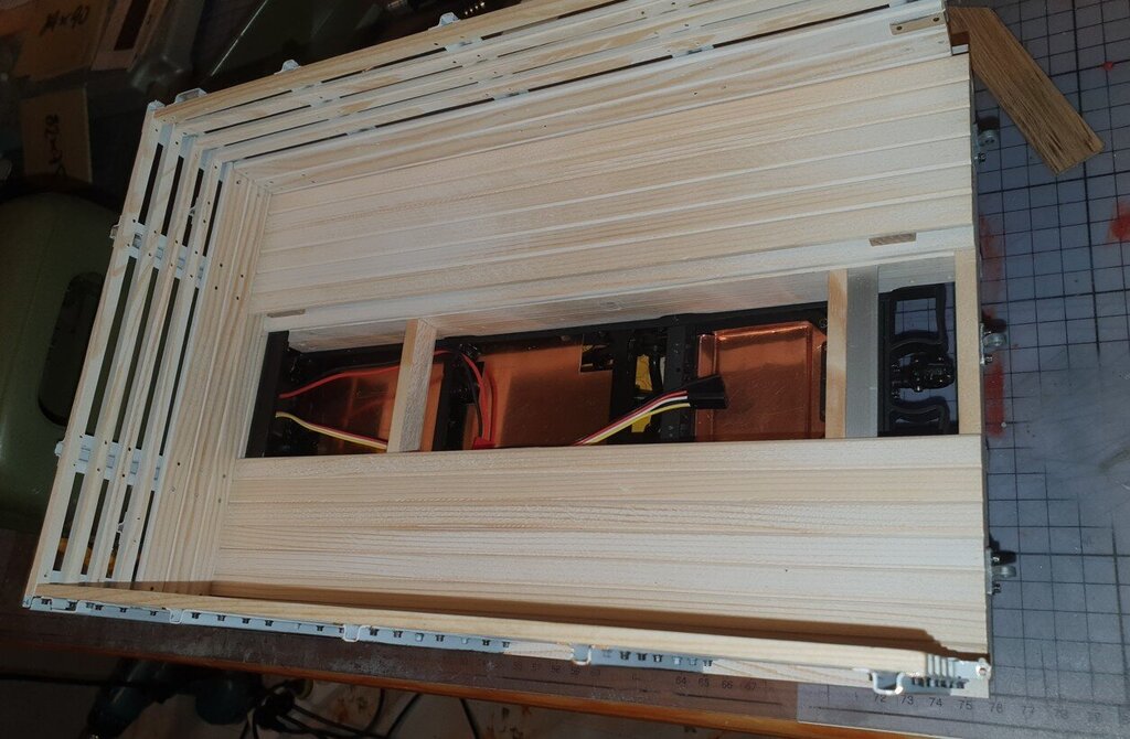

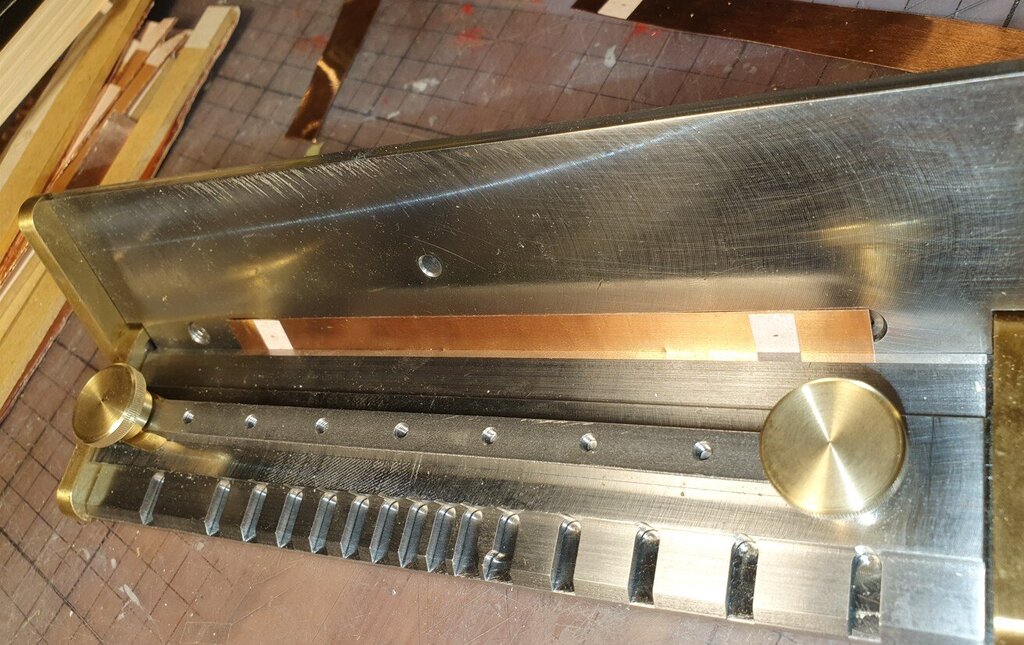

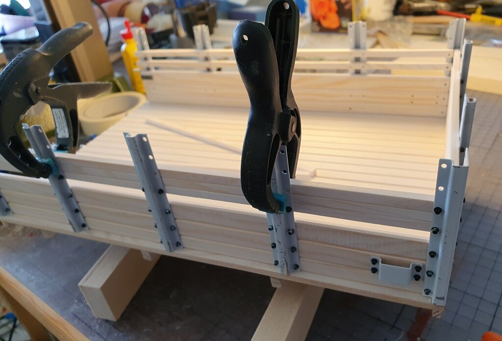

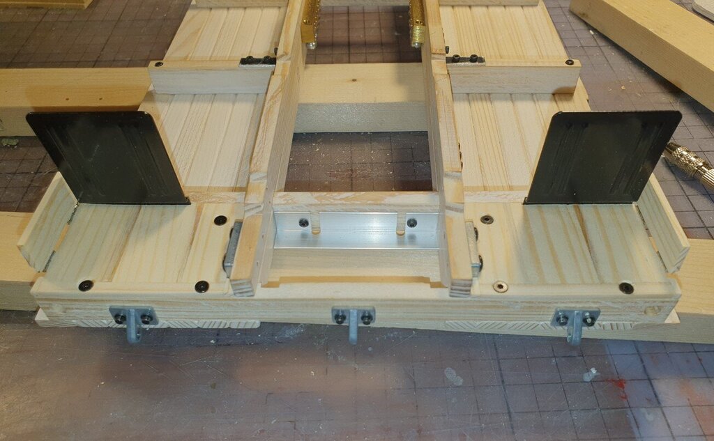

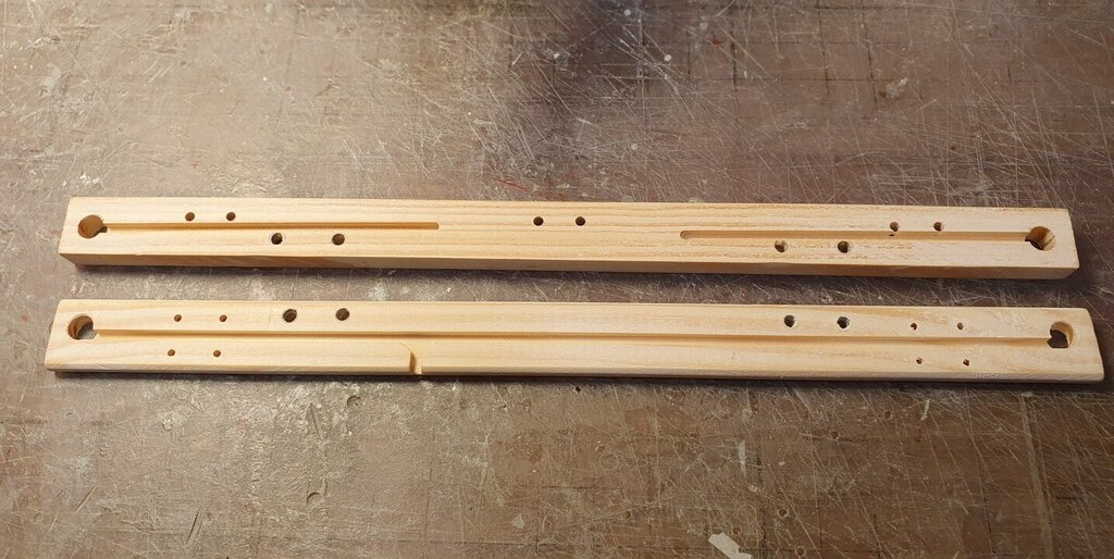

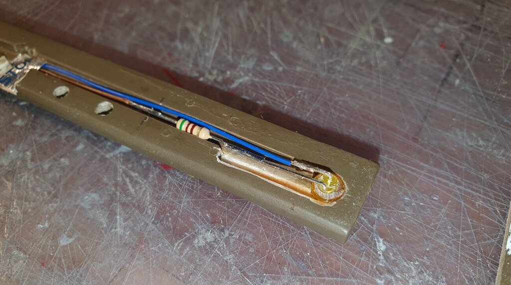

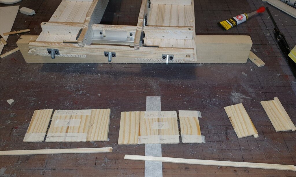

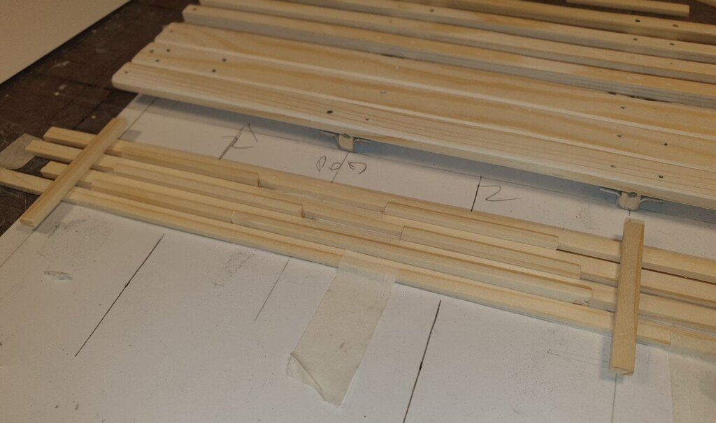

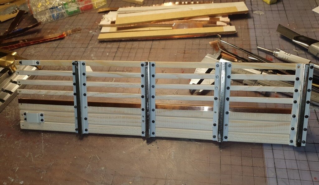

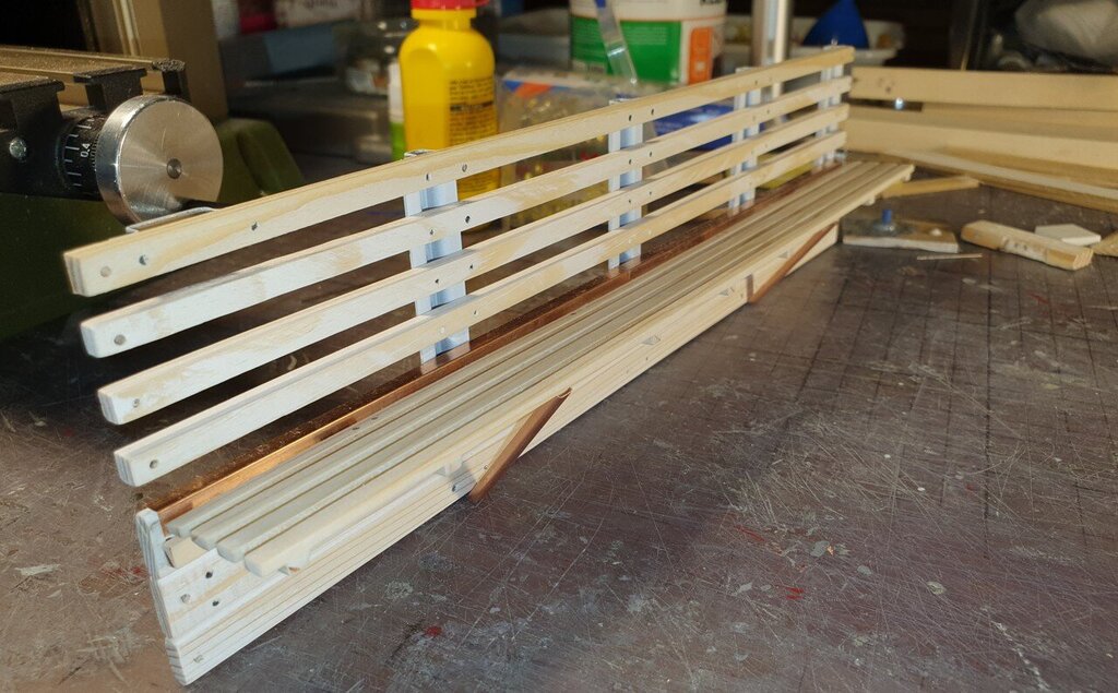

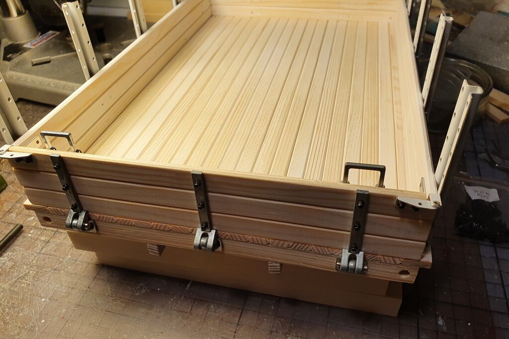

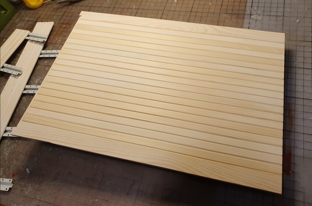

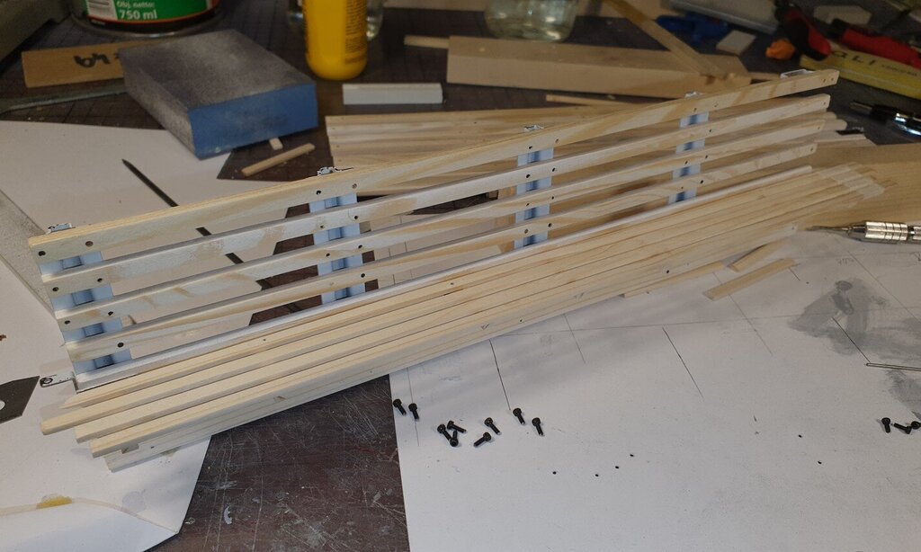

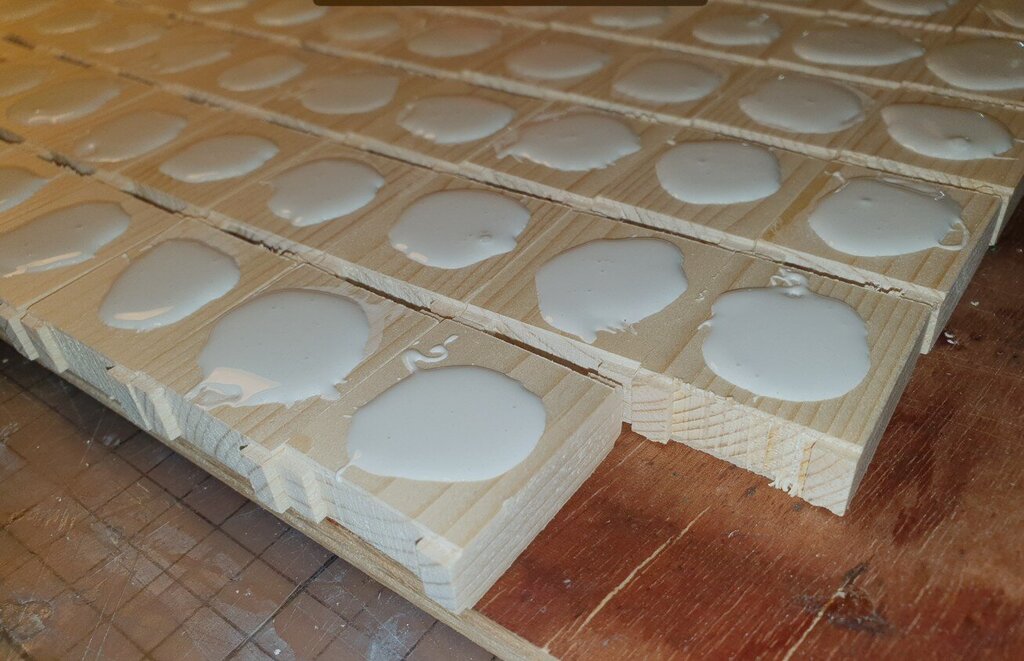

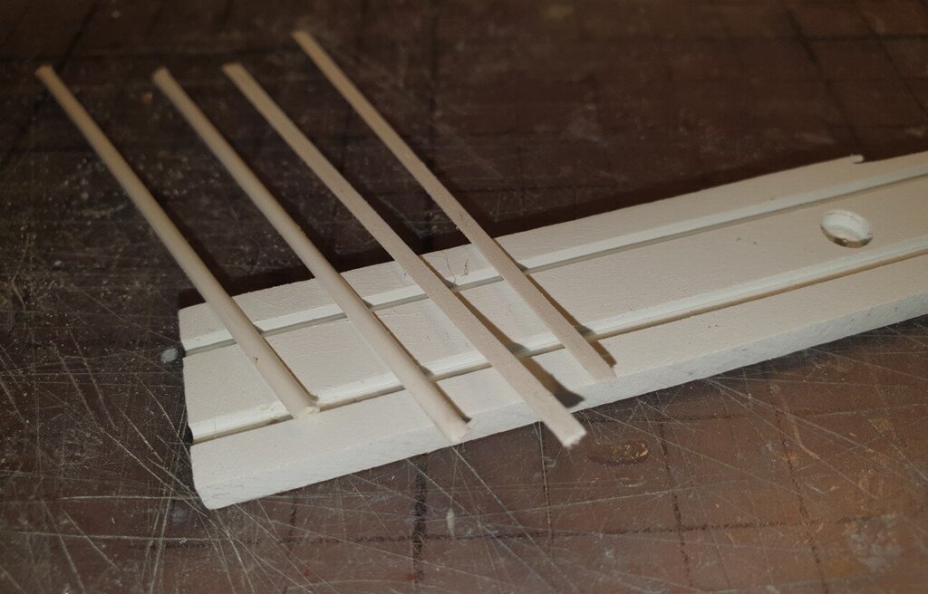

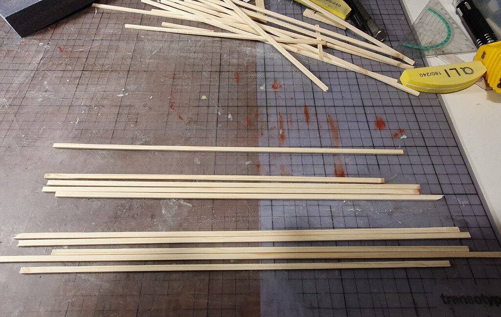

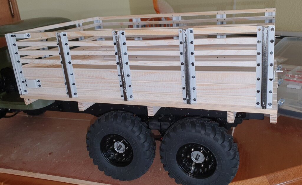

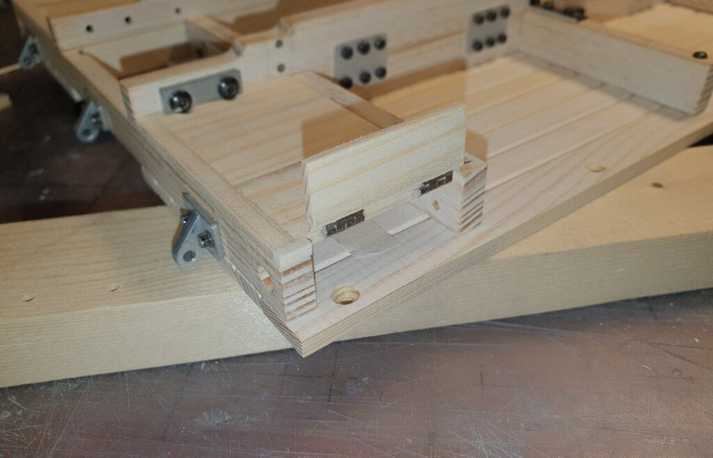

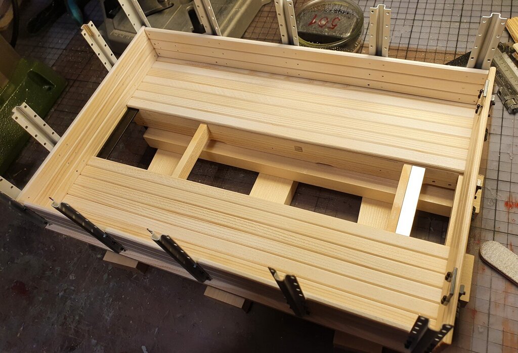

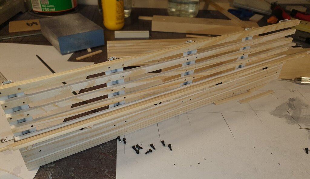

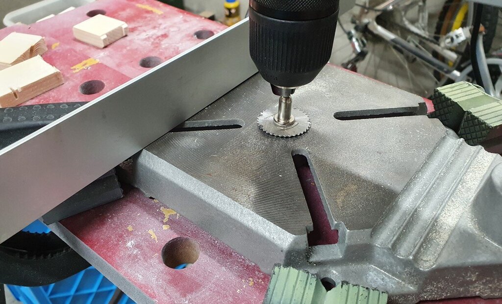

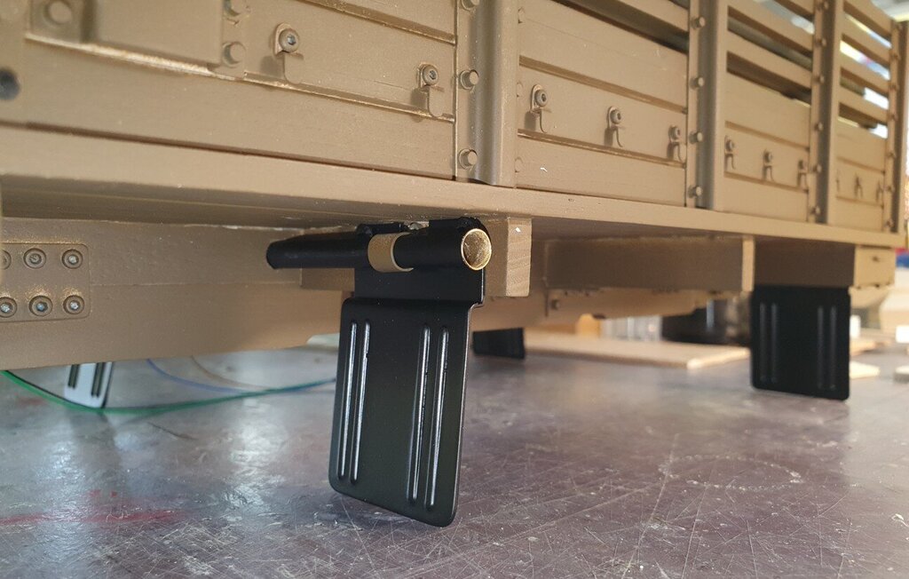

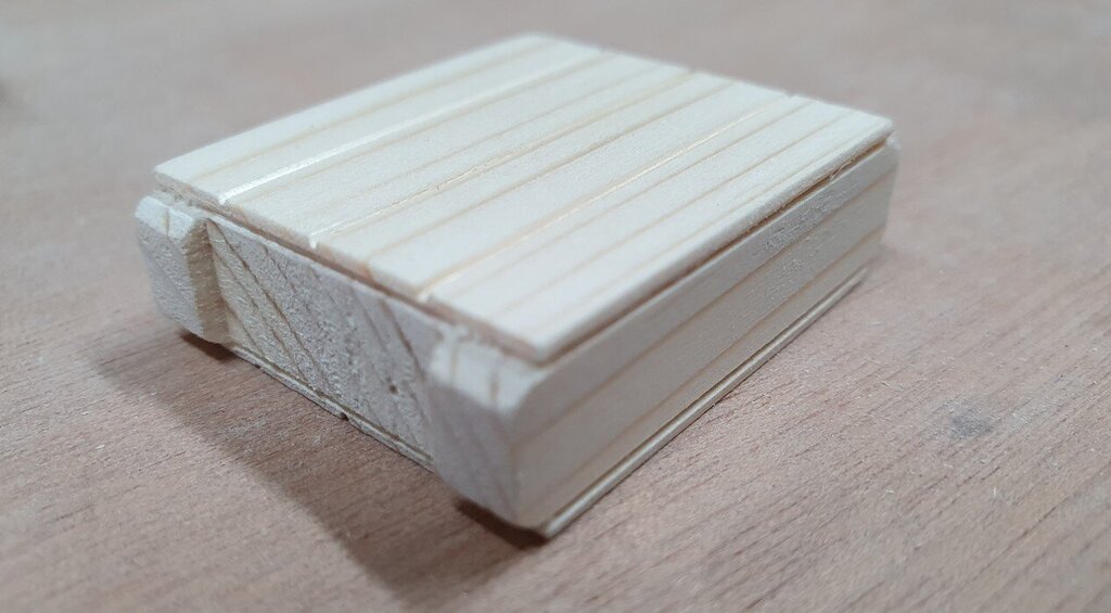

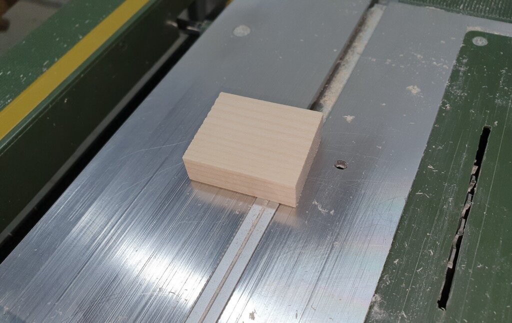

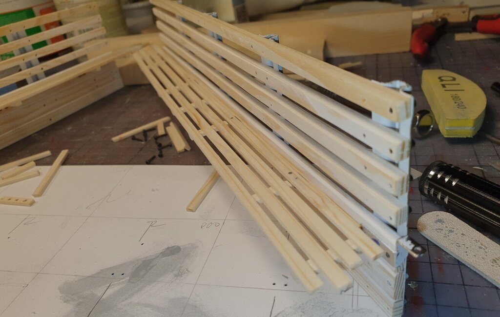

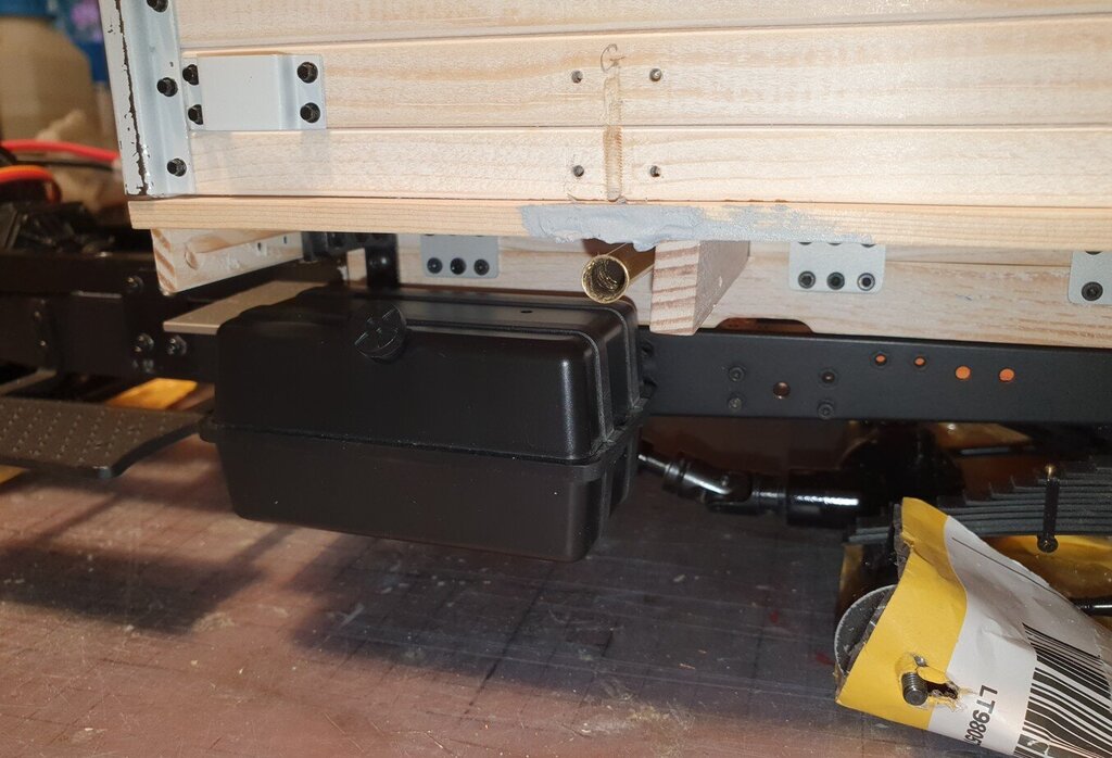

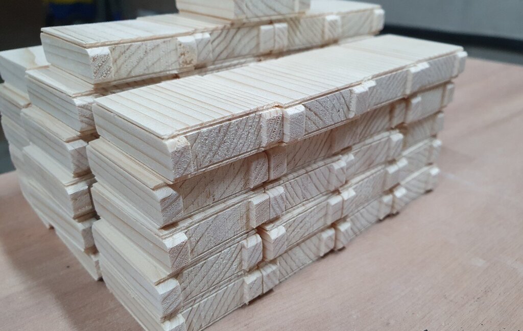

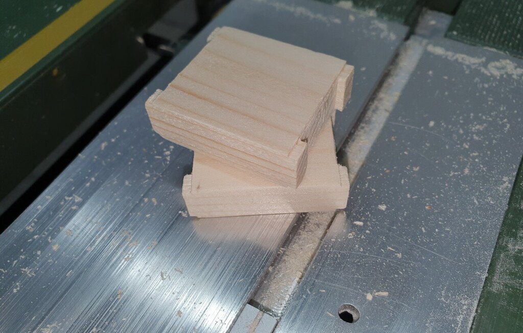

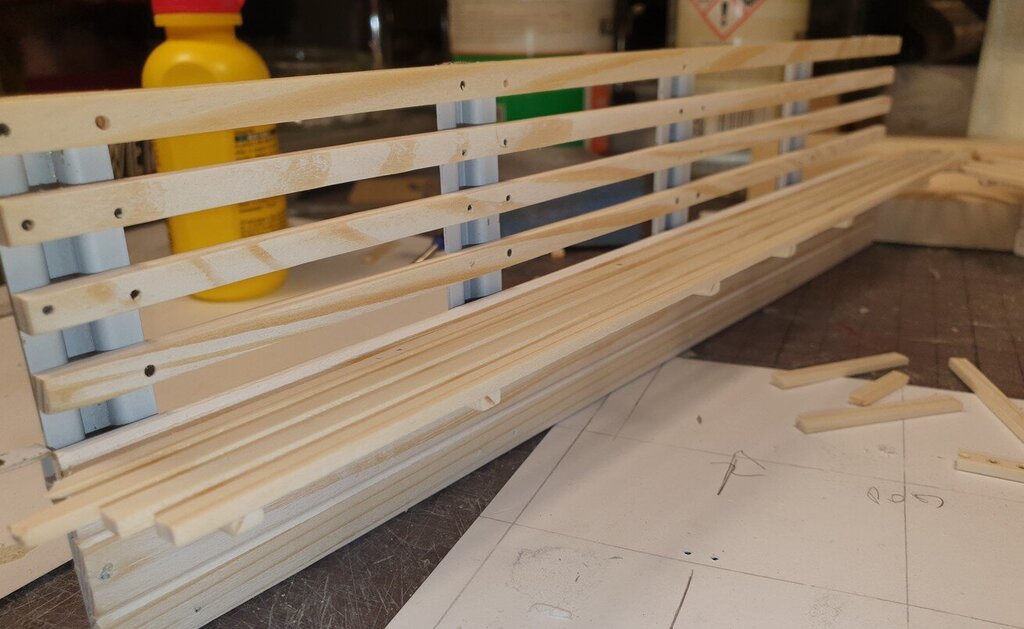

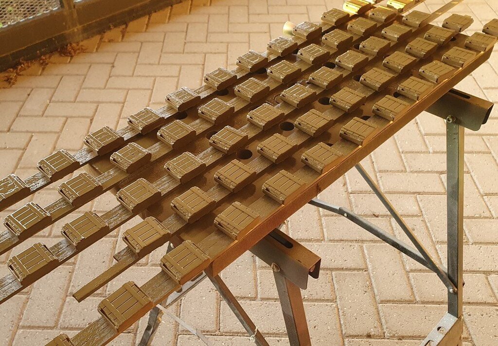

Fajne spostrzeżenie ???. Skrzynia z modelu posłużyła mi jak wzór. Całą wykonałem z listewek drewnianych. Wyeliminowałem wzmocnienia w postaci kątowników. Przestrzeń pod skrzynią wykorzystam na elementy elektryczne. W modelu bateria jest w skrzyni na pace. W moim modelu to wyeliminowałem. Nic nie będzie widoczne i wszystko będzie zmyślnie ukryte. Wygląd elemetów skrzyni z zestawu.... Pociąłem deseczki na listewki i nawierciłem otwory do skręcenia. Niektóre dlistewki sa klejone... Pomalowałem podkładem.... Nafrezowałem rowki pod kabelki do oświetlenia..... Dopasowanie to plastikowej podłogi skrzyni... Wyfrezowałem blaszki do zamocowania ramy skrzyni... Tu schowek na baterię.... środkowa część podłogi jesy odsuwana i unoszona do góry. Spasowanie jest na klik.... Po założeniu nie ma śladu, że coś jest zdejmowane.... okucia do stelażu plandeki.... klocki, dla skręcenia burt to podłogi skrzyni... listewki na podwyższenie burt skrzyni.... Dzięki tej modyfikacji rant skrzyni wystaje ppoza krawędź burty. W modelu oryginalnym burty się licują. Przygotowanie do montażu rury wydechowej. Planuję, że będzie dym... rura z rurki miedzinej z rozwalcowaną końcówką.... mocowanie dla rury wydechowej... dodatkowe otwory, umożliwiające montaż skrzyni.... Zrobiłem też ławki na skrzyni dla żołnierzy. Ławki są składane.... składane podpórki ławeczek.... zrobiłem skrzynki mocowane pod podłogą w tylnej cześci.... zrobiłem z blachy miedzinaej 1 mm przednie chlapacze skrzyni. Chciałem, aby wyglądały tak jak tylnie.... zrobiłem szablon do wyszlifowania półwałków z pręta PCV... zamknięcie do tylnie klapy... Przeciągnąłem kabelki do oświetlenia. Użyłem ledów.... Krawędzie burt wzmocniłem blachą. Blacha miedziana 0.1 mm wygiąłem na super giętarce. Kupienie jej nie moge jednak nazwać faktem przyjemnym. Ale to nie temat na to forum. Proponuję tylko się dobrze zastanowić przed zamówieniem giętarki u Pana, który je produkuje. widoczne haczyki dla sznurków plandeki.... Krótki film z działania wciagarki.... 20220115_182626.mp4 Krótki film z działania wałów... 20211010-003815-naped - reduced.mp4 Krótki film ze składanej ławeczki... 20220105_222408.mp4 -

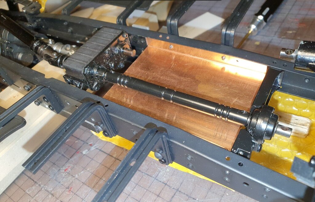

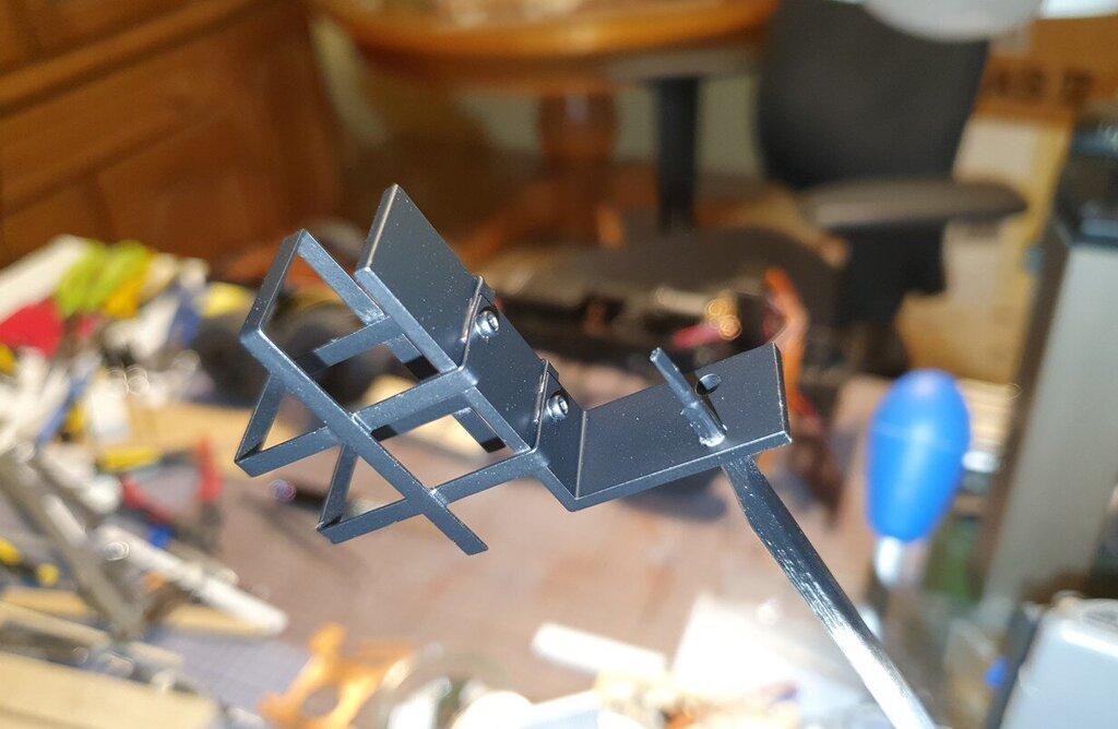

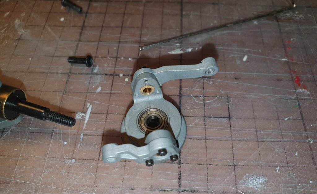

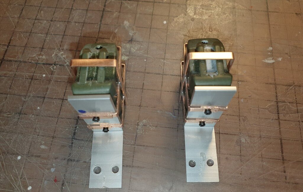

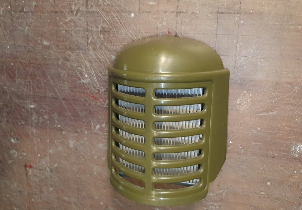

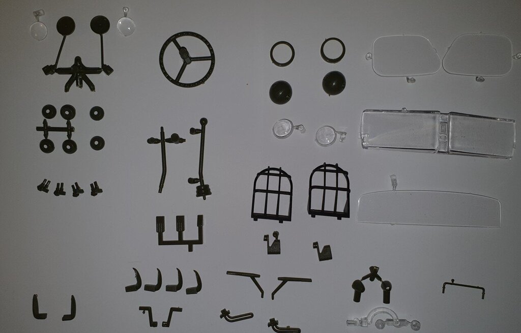

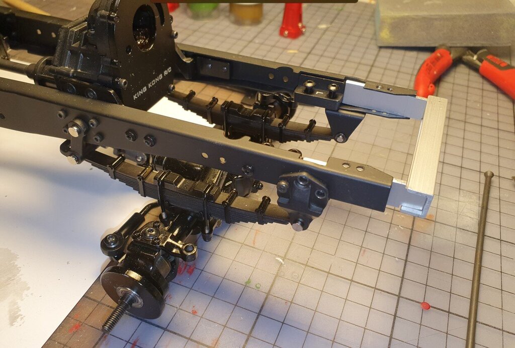

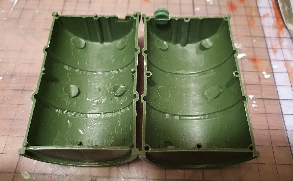

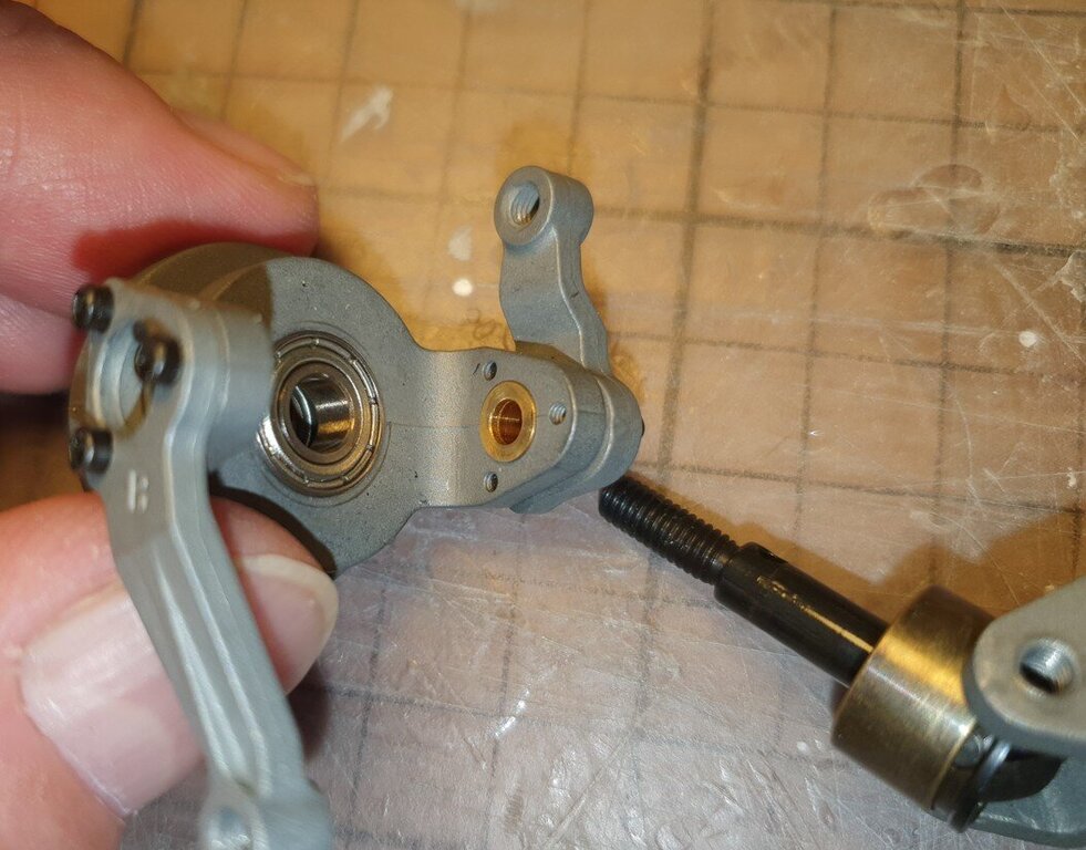

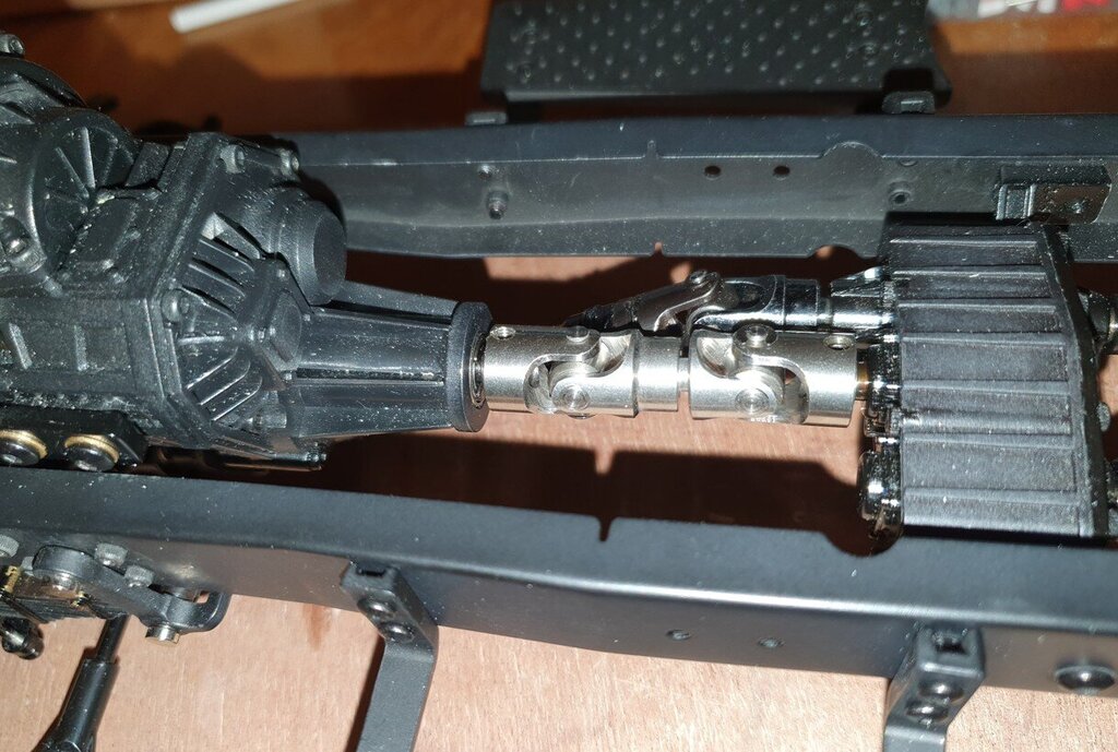

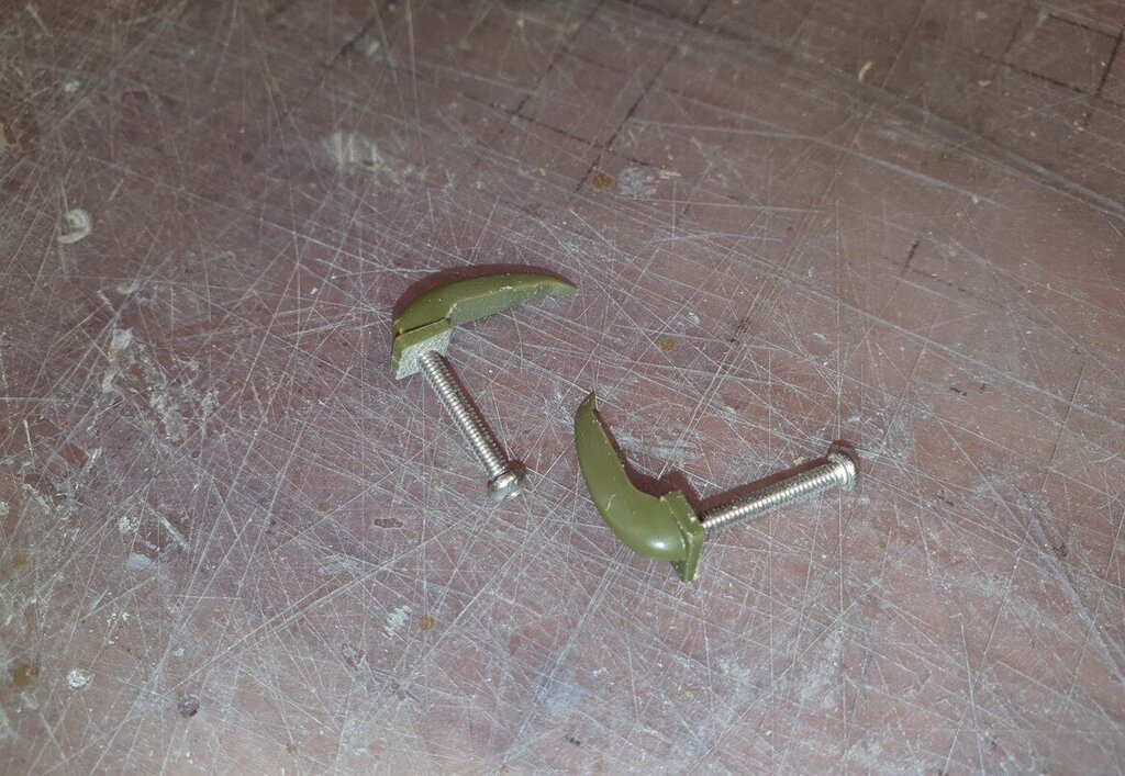

Oczywiście zapraszam do oglądania. W oryginale na wyjściu z przekładni jest wał sztywny. Trudno było to spasować, przez co napęd mocno hałasował... Zamieniłem go na wał z kardanem. Długość wału 45-52 mm... Po zmontowaniu napęd pracuje bezszelestnie. Jest super.... W międzyczasie zobaczyłem co jest w przekładni. Obudowa metalowa, koła zębate metalowe, łożyska kulowe na wałach głównych i pośrednich. wszystko wypełnione smarem. Zmontowałem z powrotem bo wszystko było jak powinno być. Tu drobne elementy, które były odłamane i przez to model był mocno preceniony.... Klamek np są 4 sztuki. Stweirdziłem,że zrobię ziła bardziej bojowego i podniosłem kabinę o 10 mm. W tym celu użyłem aluminiowy profil C. Wygiąłem go w imadle i przyciąłem na wymiar... Dodakowe podłużnice pomalowałem na czarny półmat. Widoczne blaszki do przykręcenia podłużnicy do ramy oraz uchwyt do ESC napędu głównego... Założyłem silnik 6V, 540, 80T. Zależało mi, aby model miał możliwość pełzania. Prędkość maksymalna jest także odpowiednia... Podniesienie szoferki wymusiło dołożenie chlapaczy do błotników przednich. Wykorzystałem chlapacze od modelu HG P801... Dzięki podniesieniu mam miejsce na założenie przednich amortyzatorów... Nabyłem dość dobrze wykonane amortyzatory powitrzne, jako, że będą one w zasadzie dekoracją.... Obudowy pomalowałem na czarno.... Użyte serwo.... Tu wcześniejsze próby z amortyzatorami od HG P801.... Teraz pokażę jak zrobiłem uchwyty do amortyzatorów. Użyłem blachy miedzianej 0,5 mm.... Zdfjęcia z amortyzatorami na wcześniejszem etapie przed zmianą. Wydały mi się one zbyt masywne... Uchwyt do ESC. Skrywa także włącznik ESC. Całość zamontowana na serwie skrętu... Rama w całej okazałości.... Model duży, ale miejscem za bardzo nie mogę szastać, bo jednak wyposażenia planuję troche w niego włożyć. Wprowadzone zmiany dały wolne miejsce pomiędzy szoferką, a skrzynią. Postanowiłem zamontować tam kanistry. Wykorzystałem gotowce. Wykonałem tylko uchwyty. Z blachy miedzianej 0.3 mm pociąłem paski.... -

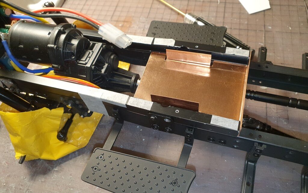

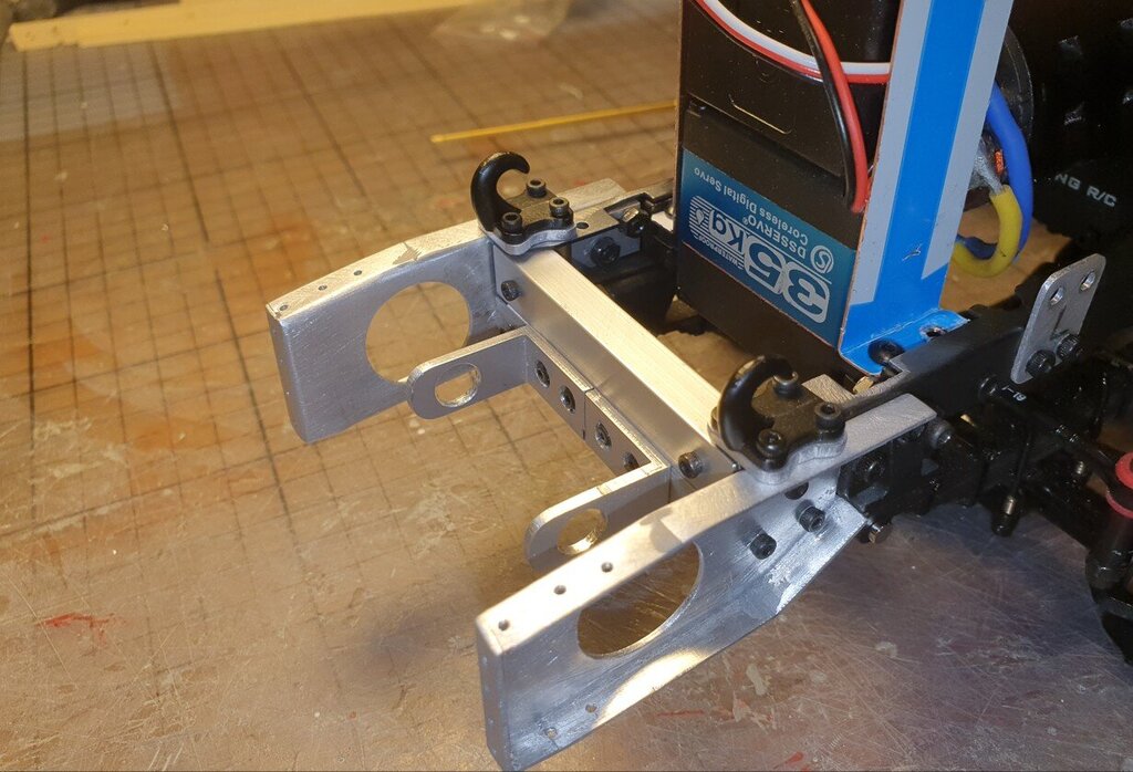

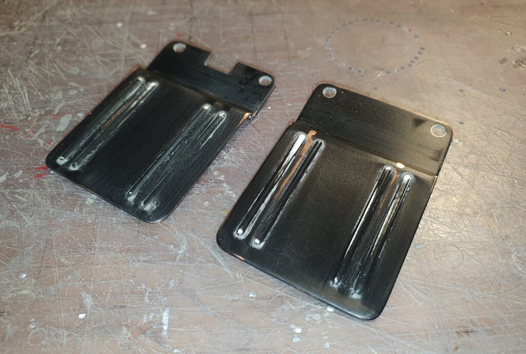

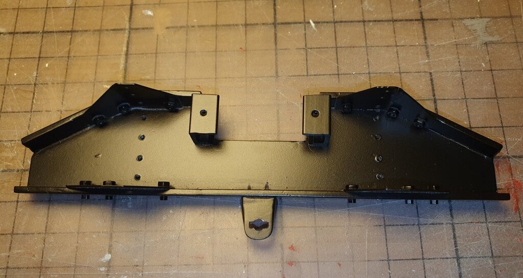

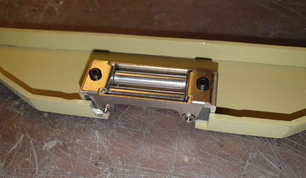

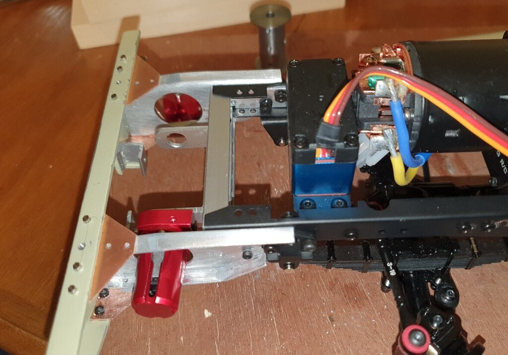

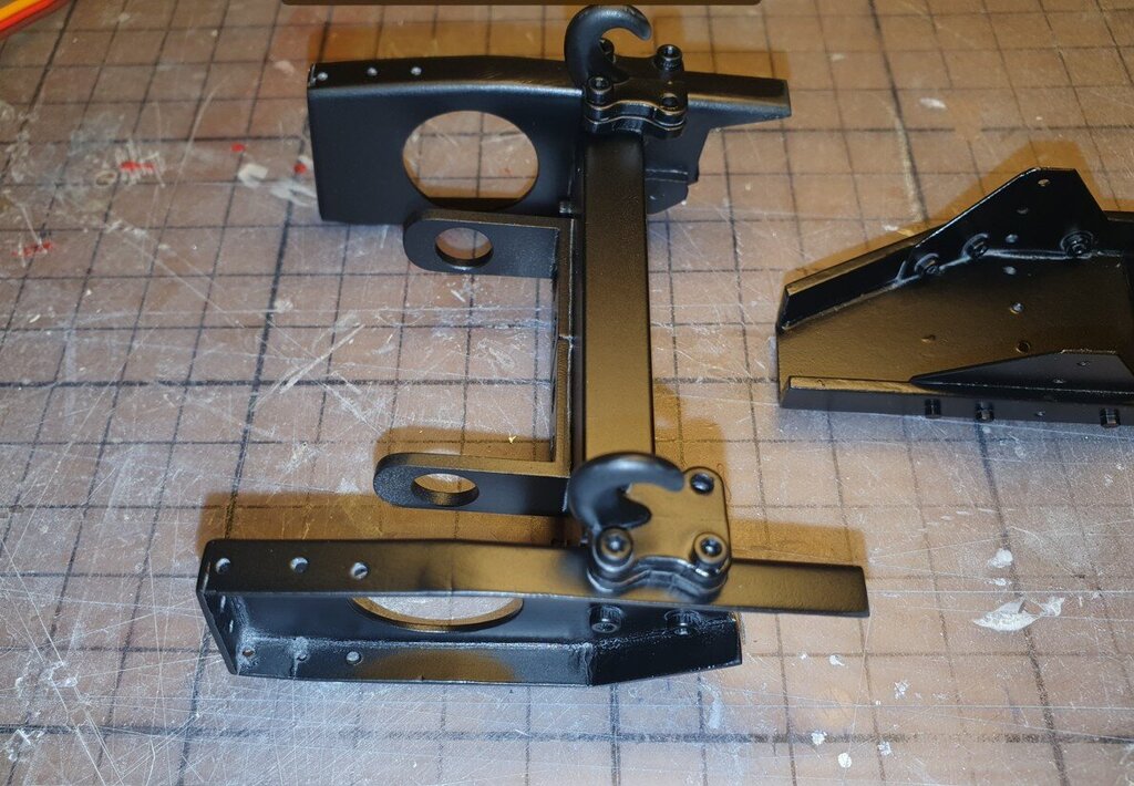

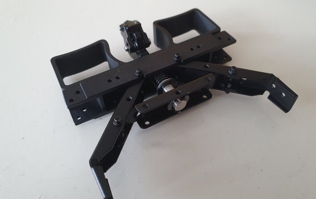

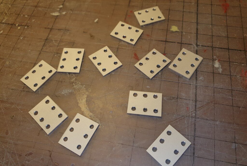

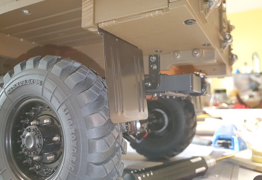

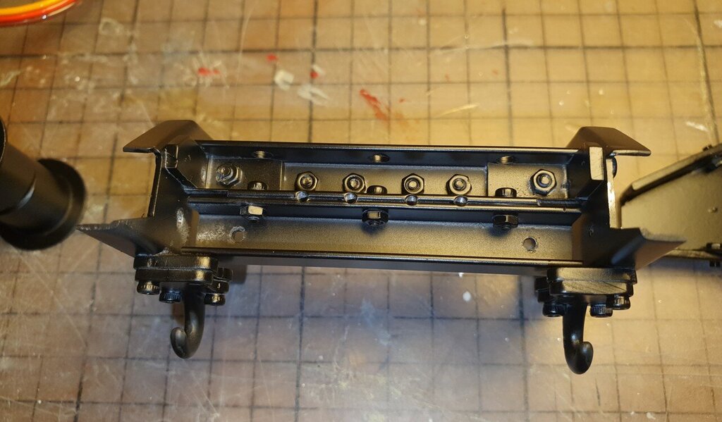

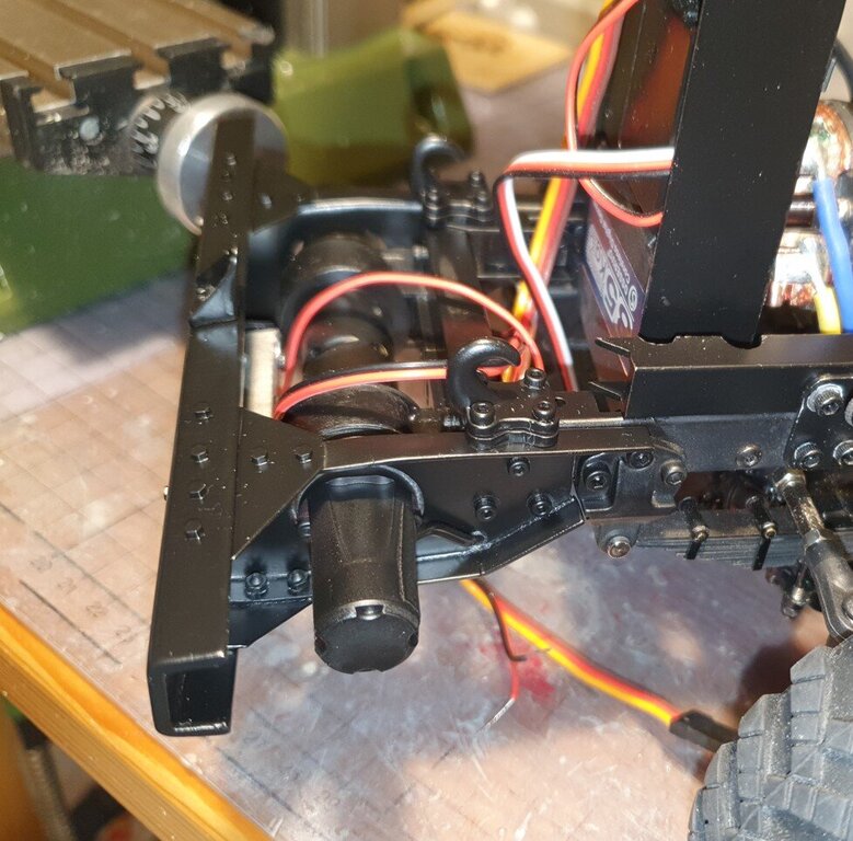

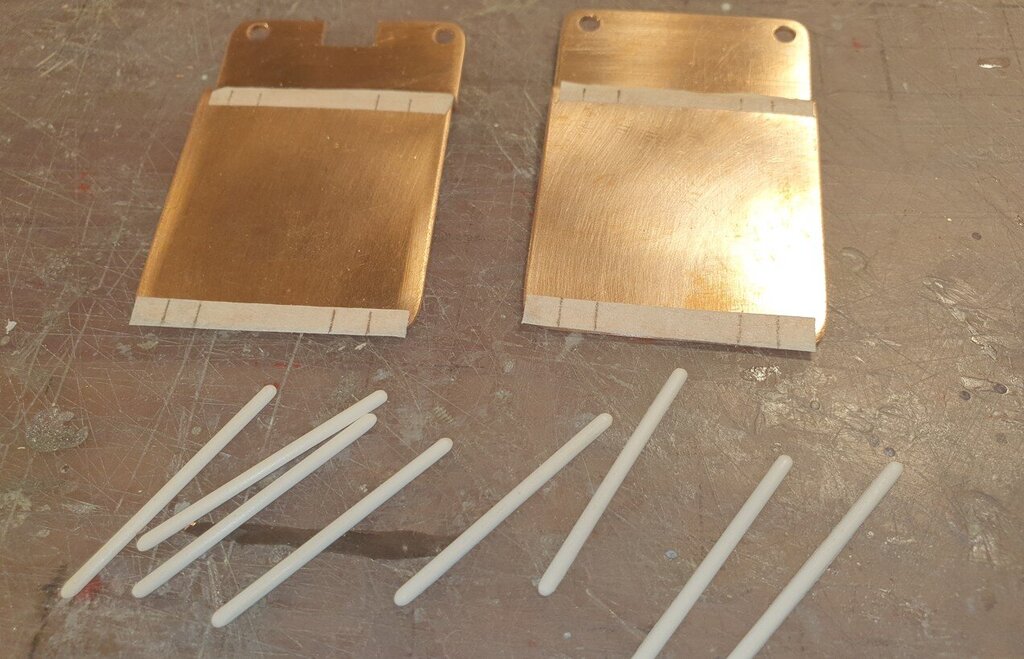

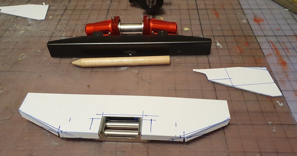

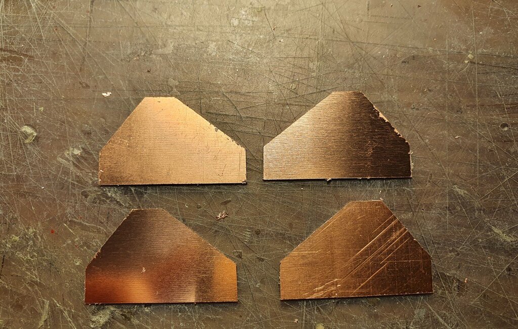

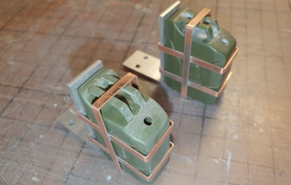

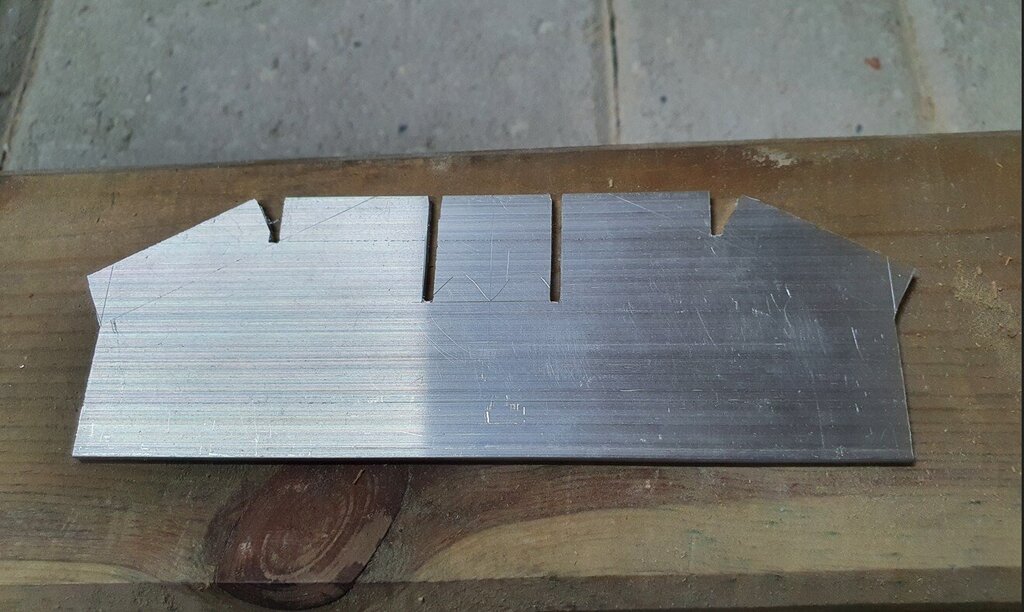

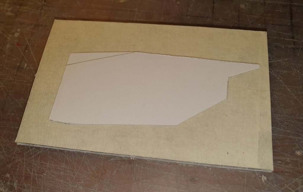

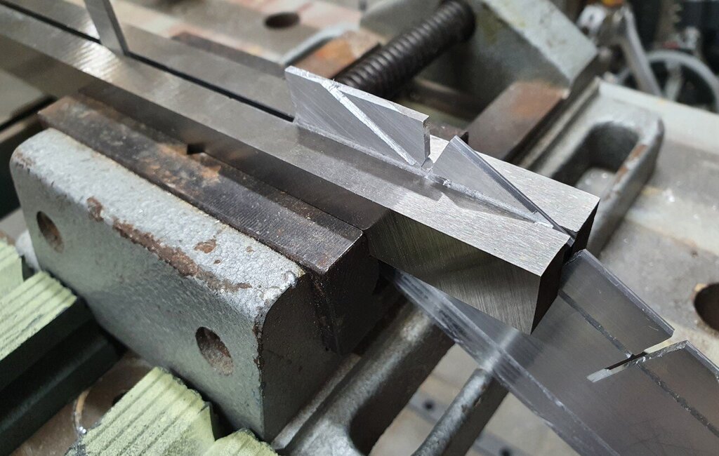

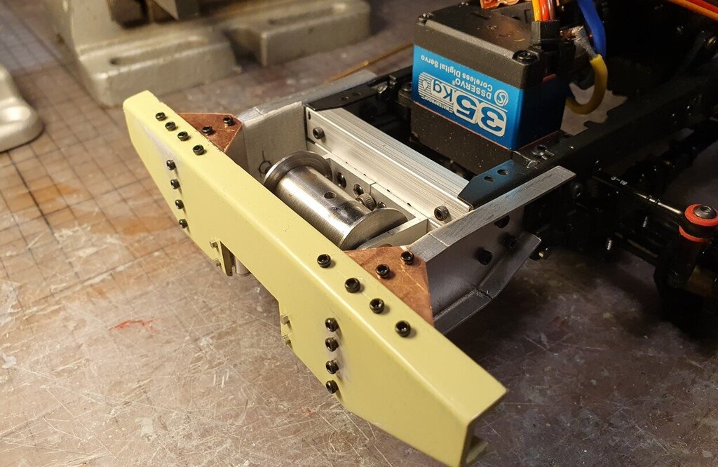

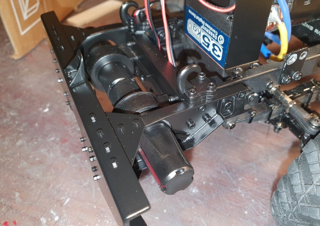

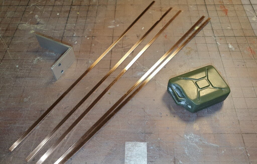

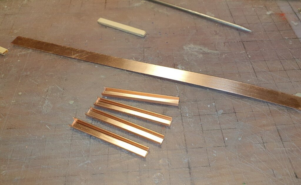

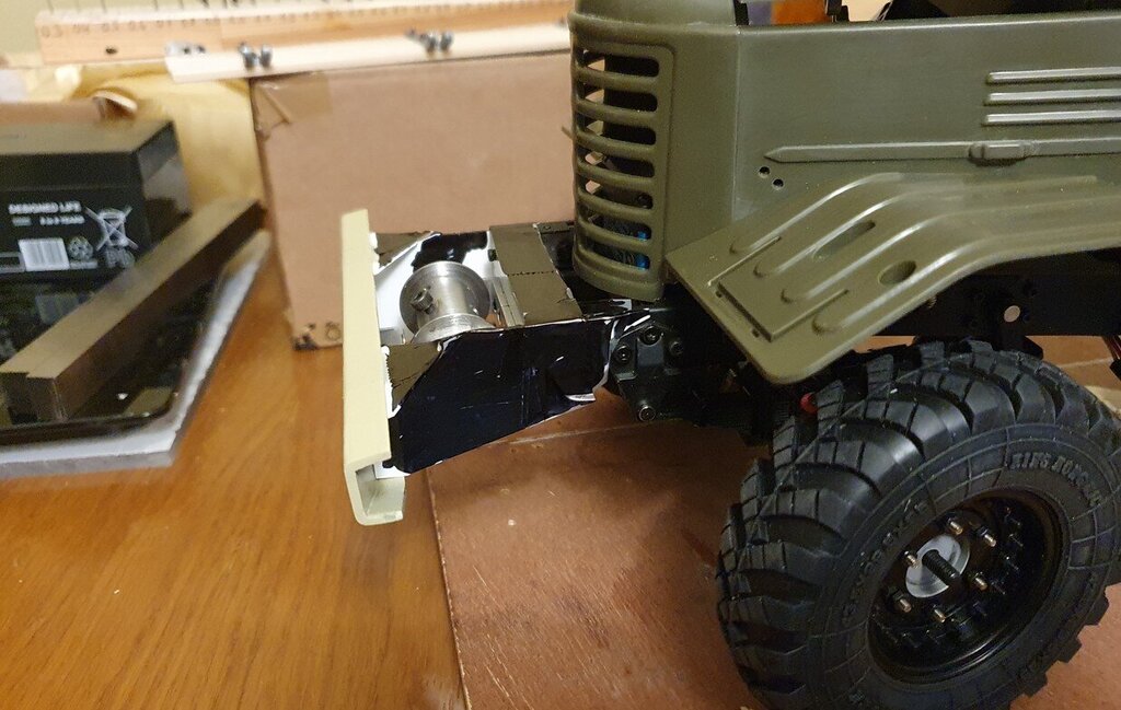

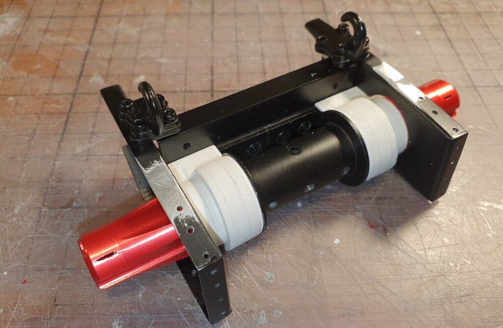

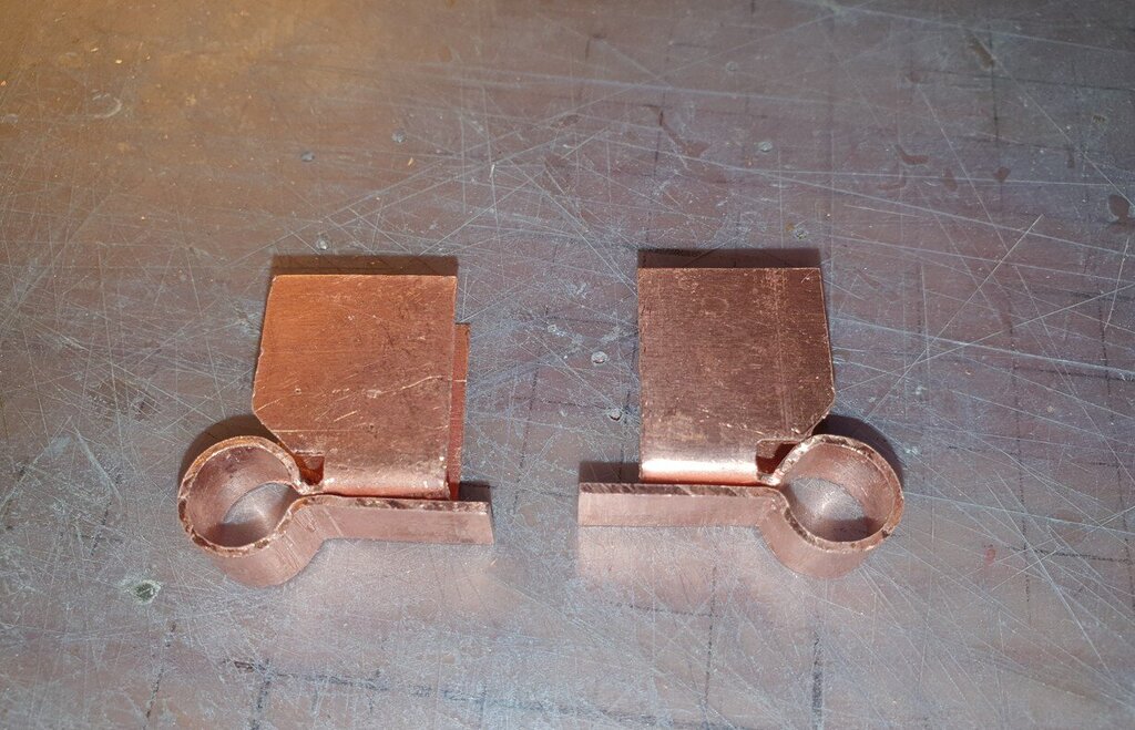

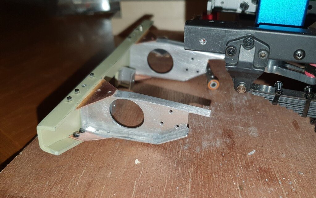

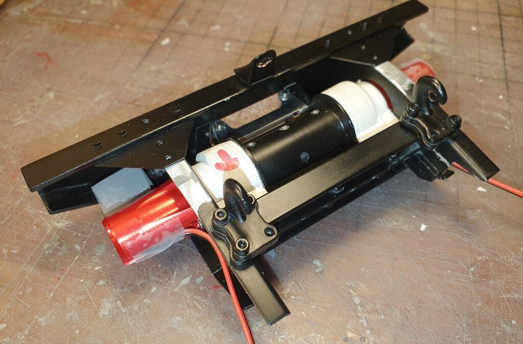

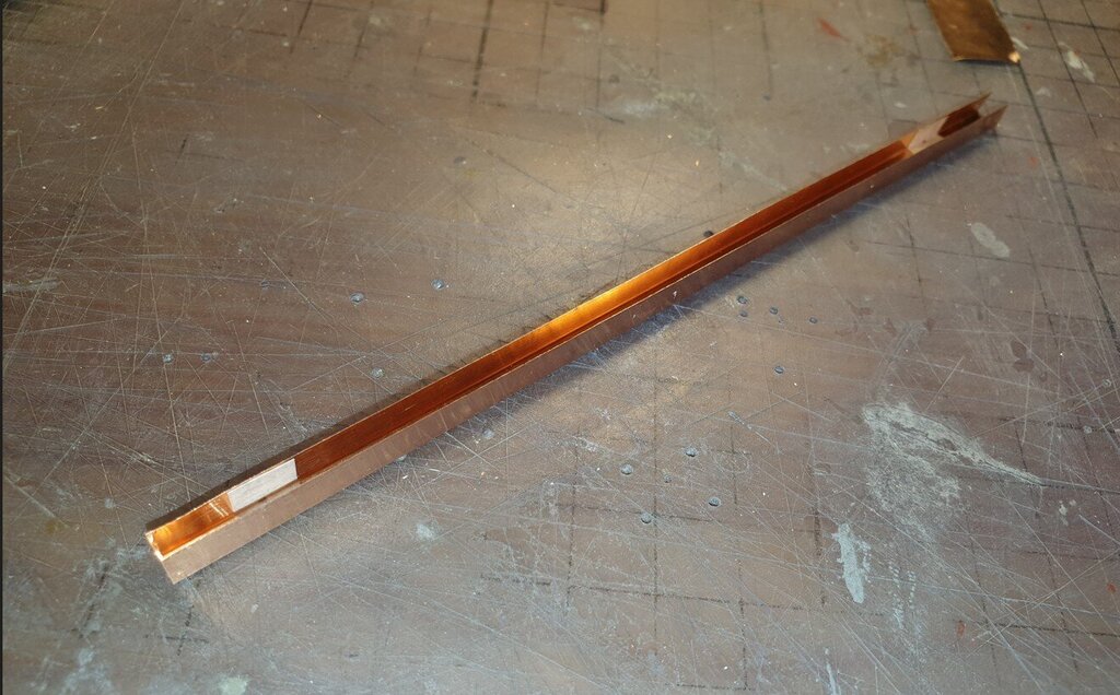

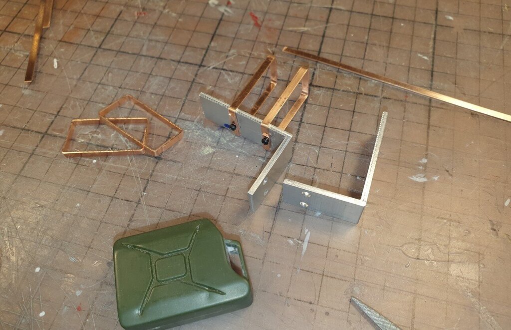

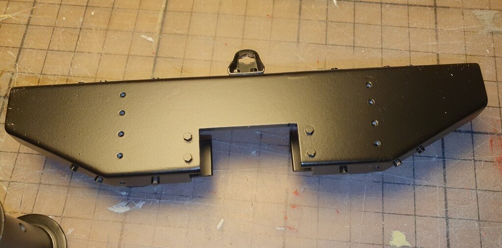

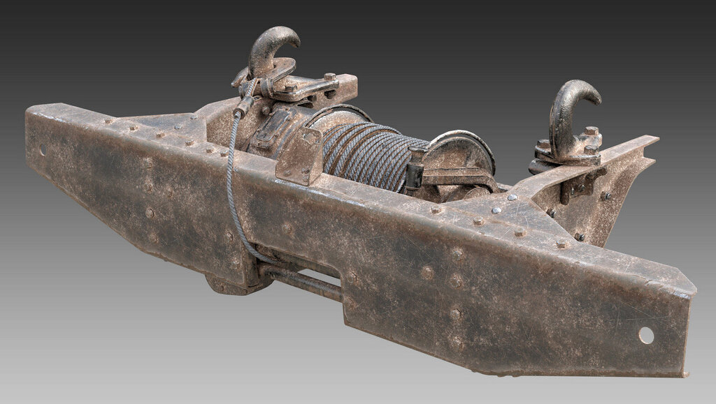

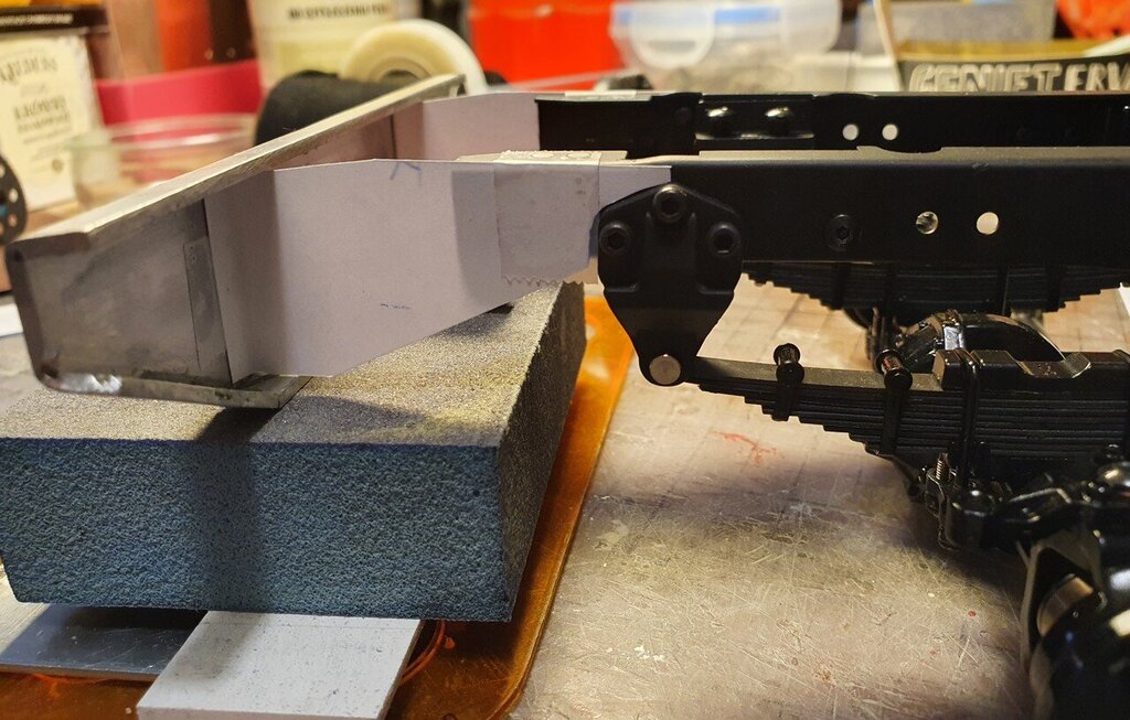

Znalazłem w necie fajne rysunki wciągarki oraz zdjęcia.Zecydowałem, że pokuszę się o zrobienie. Najpeirw zakupiłem gotową wciągarkę, aby wykorzystać to co tylko możliwe. Niestety wykorzystałem niewiele i to też na siłę. No ale poznałem budowe i o co w ty chodzi.... Czas na budowę. Konstrukcja z blachy aluminiowej, a wzmocnienia ramowe z blachy miedzianej. Zrezygnowałem ze zderzaka z zestawu.... Wzmocnienie pod wciągarkę.... Montując nowe elementy starałem się wykorzystywać istniejące otwory w ramie.... Najpierw model z papieru.... Potem trasowanie w metalu... i wycinanie na pile tarczowej.... Elementy gięte nacinałem do połowy grubości blachy.... Pierwsza przymiarka i potem bardzo duż przymiarek... Rolki wykorzystałem od innej wciągarki.... Boczne ściany pomalowane czarnym flamasterm dla lepszego wyobrażenia mocowania.... Wzmocnienia krzyżowe z blachy miedzianej .... Mocowanie na taśmę papierową.... Jako, że to jest prototyp, to przymiarek i korekt jest dużo. Zdjęcia to esencja kilku dni dopasowań.... Widoczne śrubki są tymczasowe. Docelowo będą z łbem sześciokątnym... Otwory na silniki wciągarki. Zamontuję dwa silniki 15 rpm/min.... prowadzenie do korby.... Nowe haki mocowane na 4 śruby. W wersji bez wciągarki były mocowane na dwie śruby... Do malowania użyłem farby TAMIYA TS-29 SEMI GLOSS BLACK.... Bęben specjalnie zaprojektowany... wytoczone ze stali i oparty na dwóch łożyskach kulowych... Dzieki takiemu mocowaniu łożyska silników nie są obciążone jak to jest w oryginalnej wersji wciągarki.. Całą siłę uciągu przeniszą łożyska i ich mocowanie.... Obudowy przekłani wykonałem z 4 wearsw PCV twardego grubości 4 mm każda..... Frezarka Proxxon jest niezastąpiona w takich małych pracach.... Wykonywałem dwia obudowy za jednym razem. Potem je rosdzieliłem.... Wał wciągarki jest wykonany z rurki aluminiowej 5x1. Dzięki takiemu kształtowi obudowy przekładni silników, lina nie będzie miała możliwości przycinać się pomiędzy obudową, a talerzem bębna wciągarki..... Ze zmintowaniem elementów w całość, było trochę główkowania co do kolejności. Ale się udało.... Zasilanie 6V... I tak prezentuje się na podwoziu.... Rózni sie od oryginału, ale i nie ma to być model redukcujny, a jedynie taka wolna ekspresja Ziła..... -

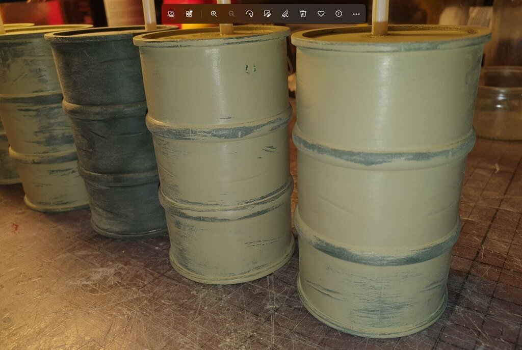

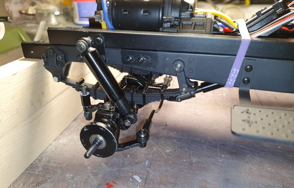

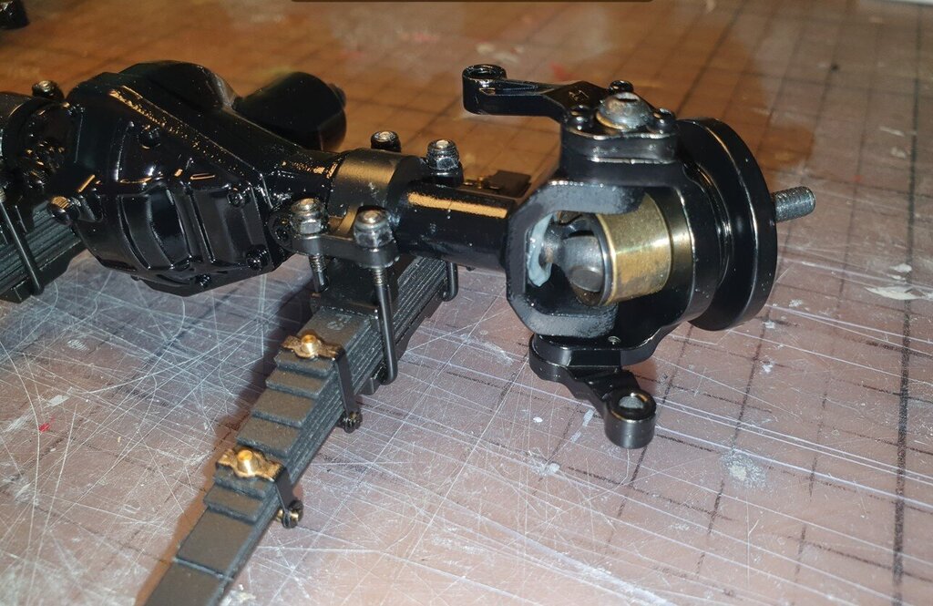

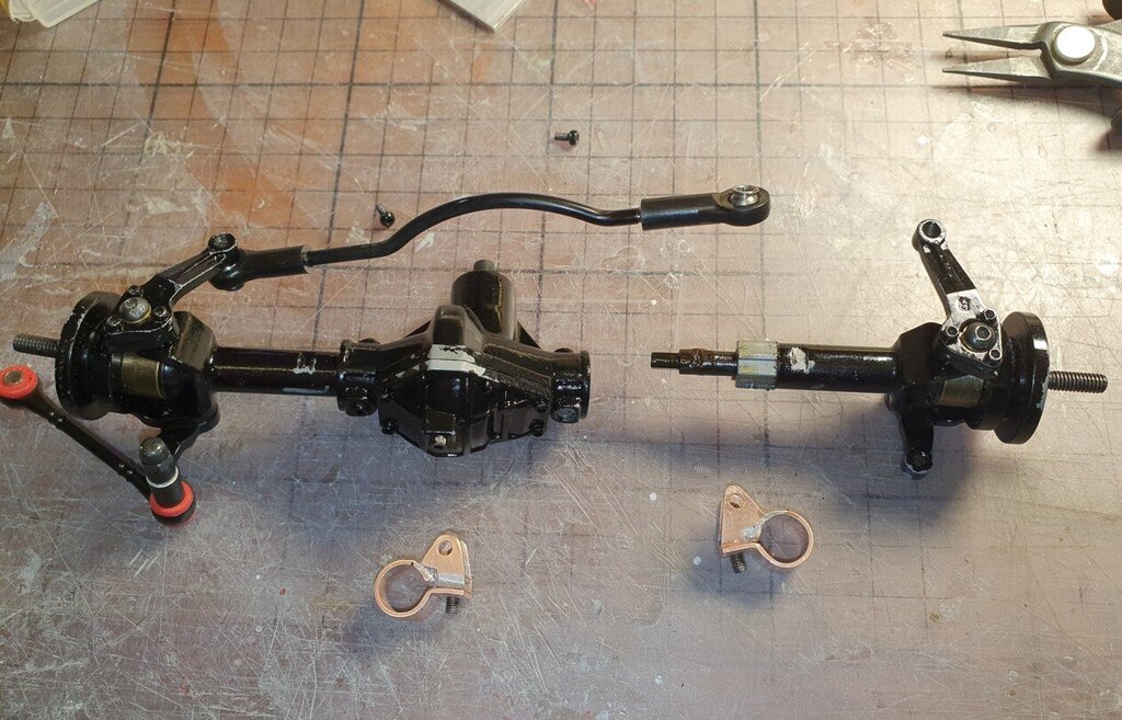

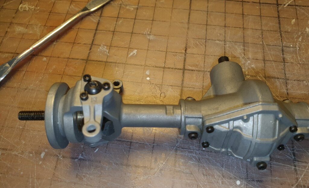

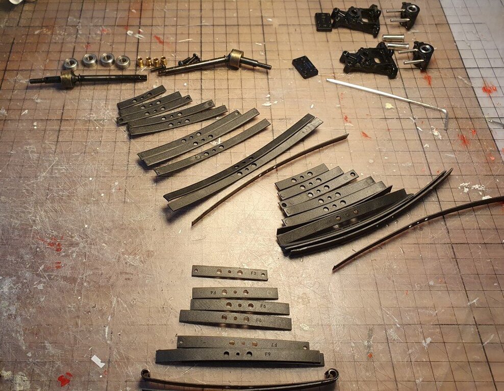

Nic tak nie cieszy jak uznanie kolegów. Dzięki za dobre słowo ?. Mosty jak i resory piórowe zostały rozebrane do malowania. Swieży biteks sie błyszczał to i użyłem fasrby błyszczącej TAMIYA TS-14.... złożyłem hak, który nie jest w zestawie modelu.... Przymierzyłem dostępne ogumienie. i zestawienie obok siebie.... Prawe są w zestawie. Środkowe występują jako opcja dla wersji radzieckiej, a lewe (największe) są przeznaczone dla Q-157. model Q-157.... Dla opon Q157 jest za mały rozstaw między osiami tylnymi. Założyłem więc opony dla wrsji radzieckiej, a tym samym polskiej. Przednia opona z zestawu, tylnia od wersji polskiej. przednia od Q157 i tandem dla wrsji polskiej... tandem wersji polskiej.... Wracając do ceny modelu to kupiłem go kilka lat temu, kiedy ceny były dużo niższe niż obecnie i nie było VAT-u. Dodatkowo znalazłem model, który był mocno przeceniony z powodu, że być nie kompletny i bez możliwości reklamacji. Jak się ostatecznie okazało, drobnych części było nawet więcej niż powinno i nic nie brakowało. Słowem udało się kupić CA-30 w dobrej cenie. -

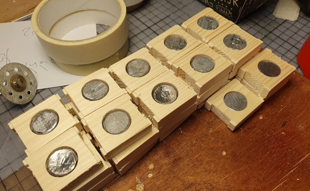

Ekspresowa budowa. Gratulacje za ładny efekt końcowy. 2 kg balastu na taki model wydaje sie mało. Ale okaże sie na próbach. -

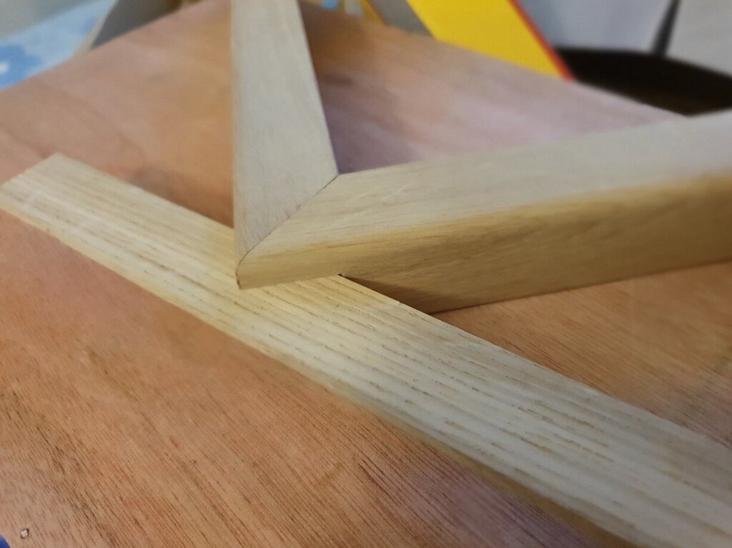

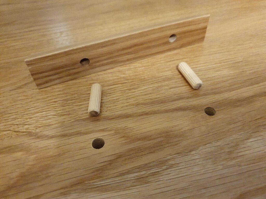

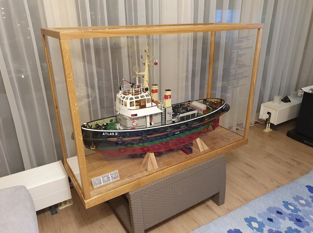

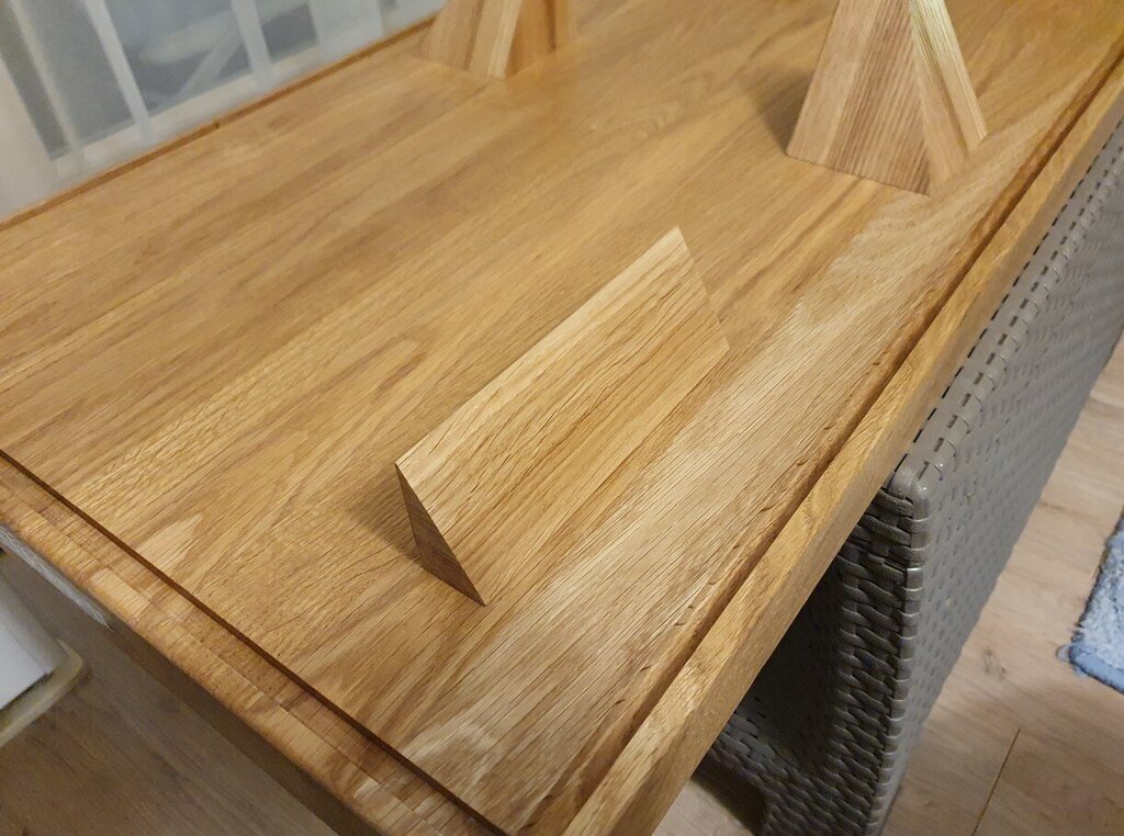

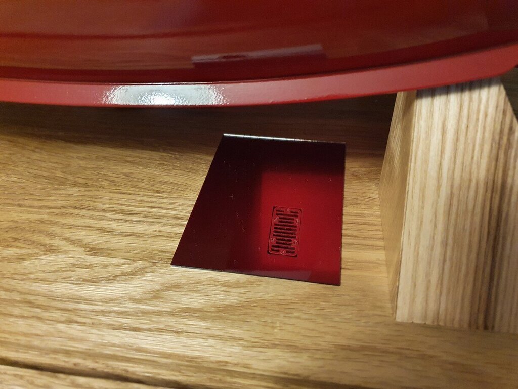

Dość ciekawy wzór wyszedł po złożeniu listew... Górną ramę połączyłem za pomocą pióra.... Przed ostatecznym sklejeniem wsunąłem taflę pleksi 6 mm. Użyłem narożników kątowych, jako ścisków ustalających.... Całość została polakierowana lakierem do drewna satynowym... Na podstawę dołożyłem wizytownik, mocowany na kołki Fi 8.... Dla pokazania dolnego kosza ssącego zamocowałem lusterko..... Na wizytowniku przykleiłem kody QR..... W przeciwległym rogu szyby przedniej umieściłem opis jednostki. Wykonałem go na kalkomanii, po czym wydrukowałem lustrzany widok, aby móc wkleić od wewnątrz. Dzięki temu nie przesłania modelu, a można wszystko odczytać.... I w końcu model można było zobaczyć jako ukończony na 101 procent. Ten 1 dlatego, że nie wierzyłem, że uda mi się go ukończyć. Pokazanie się na forum, to jednak jest wielka mobilizacja.... Poniżej dość ciekawe zestawienie..... I tak to, przygoda z budową holownika ATLAS II się zakończyła. Rany, tyle lat!!!! Aż łezka się zakręciła w oku. Dziękuję wszystkim za śledzenie wątku. Miło było spędzić ten szmat czasu z Wami na forum. Pozdrawiam kibiców, życzę samych sukcesów oraz dporowadzanie spraw do końca. -
