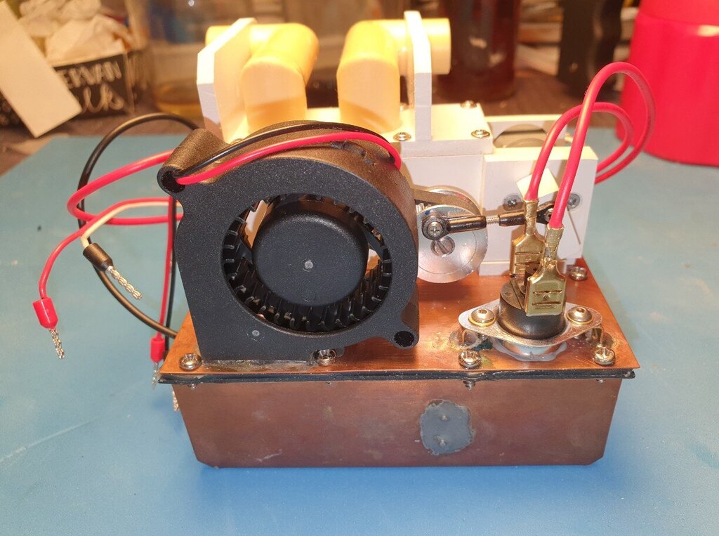

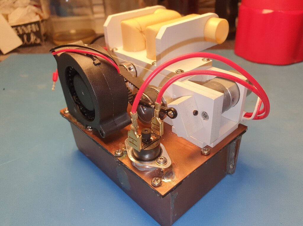

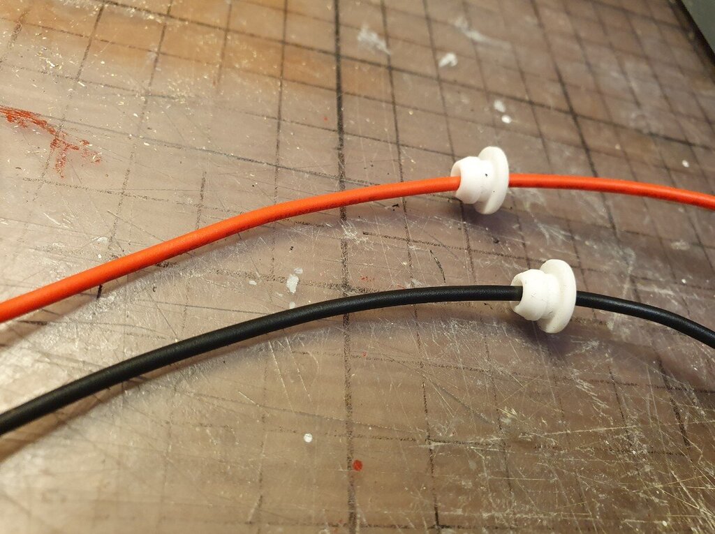

Polakierowałem podstawę modelu. Zdecydowałem się na lakier satynowy. Dla żaglowca podstawę pokryłem olejem, więc mam porównanie. Tu jednak lakier pasuje lepiej .... W końcu dotarł wyłącznik termiczny 55°C i mogłem zakończyć składanie wytwornicy dymu. Na styku wyłącznika i pokrywy jest pasta przewodząca. Jako dławice kabli użyłem kołki silikonowe 6 mm .... Próby wkrótce..... -

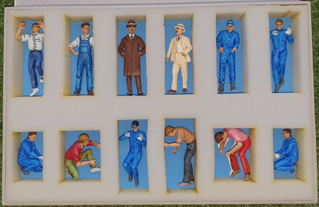

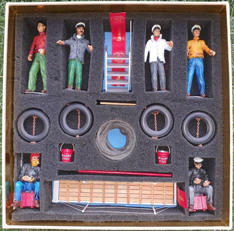

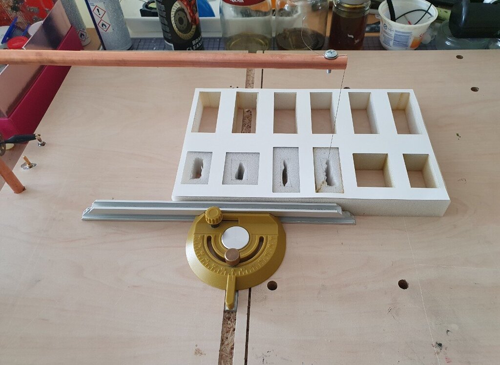

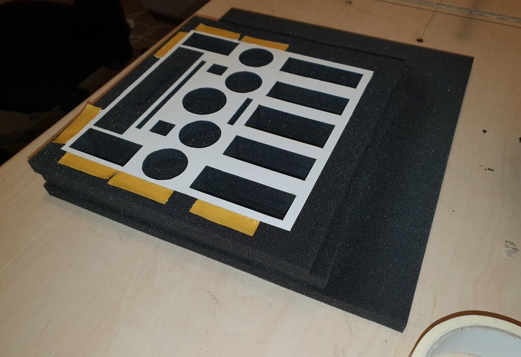

W oczekiwaniu na brakujące elementy do wytwornicy dymu pomyślałem, że byłoby dobrze, aby załoganci i ruchome wyposażenie holownika miałyby swoje miejsce podczas przechowywania. W tym celu zrobiłem wyrzynarkę termiczną i wykonałem odpowiednie wycięcia w gąbce... ...figurki i wyposażenie umieściłem w miejscu dla nich dedykowanym... Dodatkowe pudełko wykonałem dla przyszłych operatorów jednostki i brygad remontowych... -

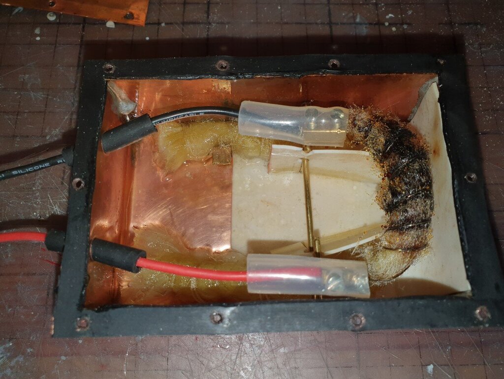

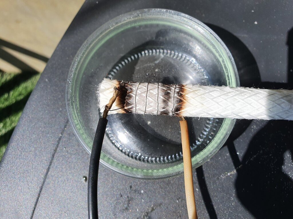

Z prawej strony knot opalony palnikiem... Cały knot opalony. Z prawej bez wypalonej siatki otulającej. Nie trzeba knota rozcinać, aby mieć miękkie włókna.... Teraz knot jest elastyczny i łatwo można go układać. Po związaniu nitką czaka na użycie jako zapas... -

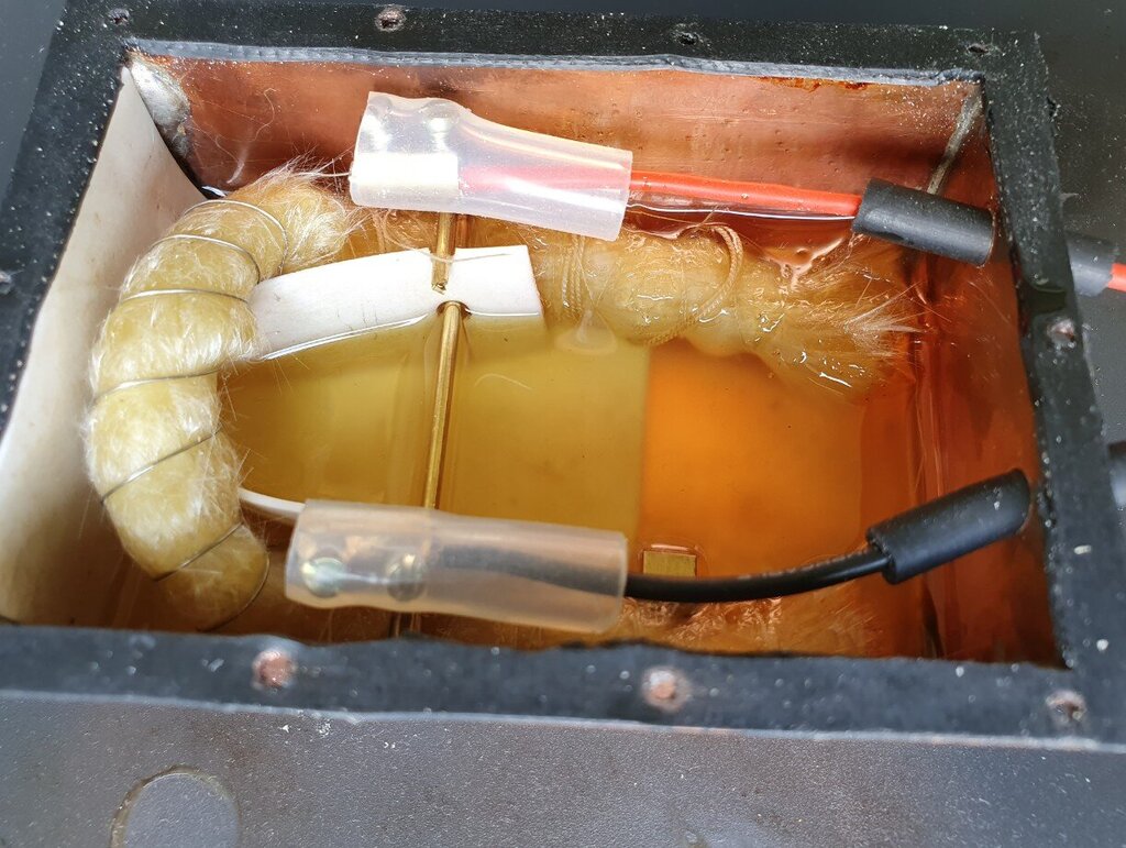

Zrobiłem test na suchym knocie z włókna szklanego... 12V i 6 Omów... i obraz po 7 minutach... Knot jest trwały i w pełni bezpieczny. Do modeli nadaje się lepiej niż bawełniany. Więc obraz z wytwornicy dymu, to co było spalone to płyn, a nie knot. Na powyższym zdjęciu to spalone to zapewne jest składnik kleju, który go spaja i usztywnia. Widać, że osnowa z włókna nie uległa naruszeniu. Potraktowanie palnikiem powoduje, że cienkie włókna szklane się topią i zamieniają w kryształki szkła. -

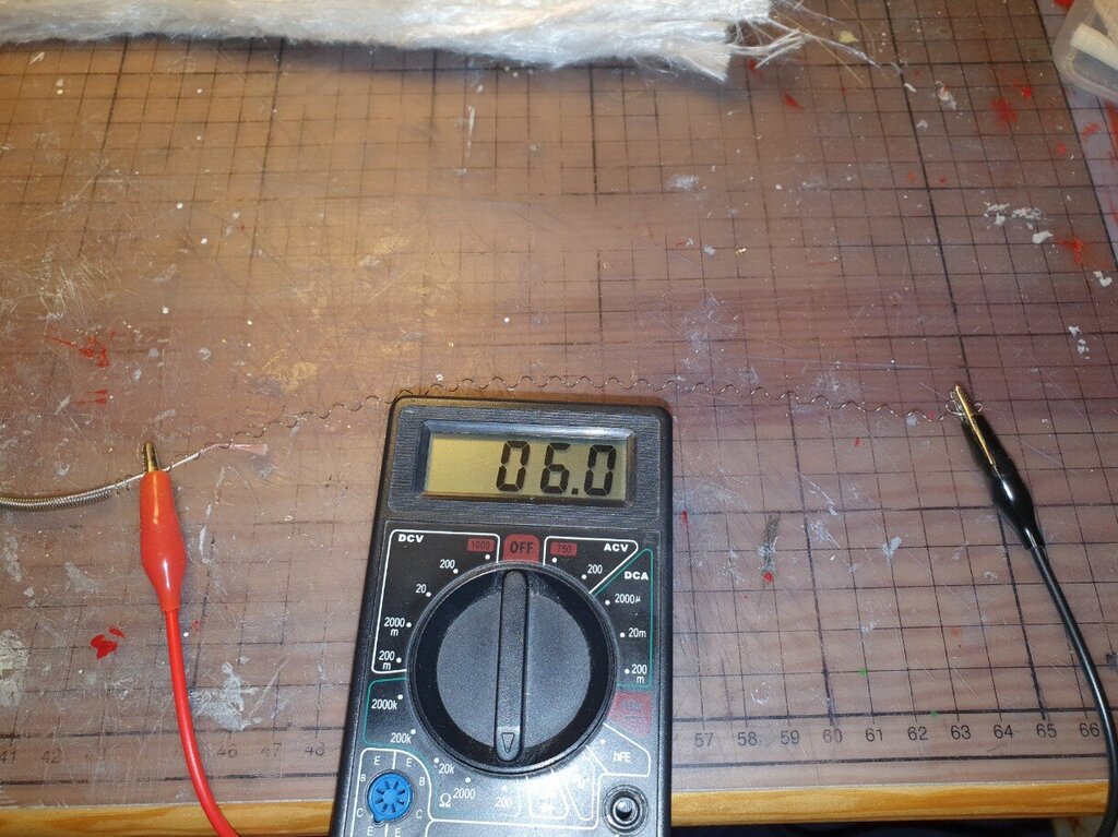

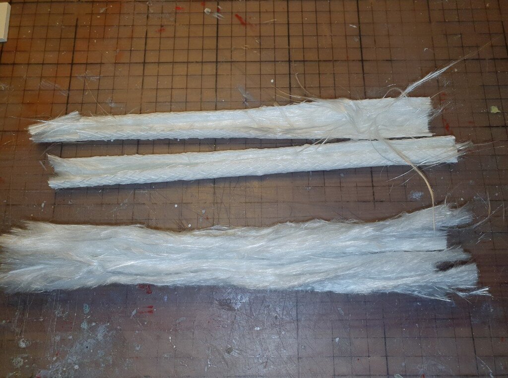

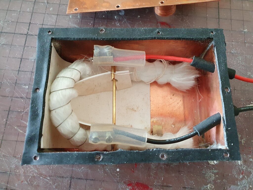

Generator dymu został nieznacznie zmodyfikowany w stosunku do modelu, który uległ zniszczeniu.. Najpierw zapraszam na obejrzenie filmu .... Jest trochę przedmuchów, gdyż pokrywa jest lekko dokręcona. Można zobaczyć jak wytwornica działa z silnikiem klapkowym i bez. Trudno jednak jest ustawić klapkę idealnie w połowie. Było pytanie czy jest sens stosowania klapki? Oceńcie sami. Tym razem zamiast knota bawełnianego zastosowałem knot z włókna szklanego. Nabyłem taki zestaw. Każdy knot ma długość 25 cm i średnicę grubo ponad centymetr... Ponieważ knoty są bardzo sztywne, rozciąłem wzdłuż 2 sztuki i wyjąłem miękkie włókna. Z jednego było za mało.... Przyciąłem drut oporowy na taką długość, aby było 6 Ohmów. Przy większym oporze, ilość wytwarzanego dymu była zbyt mała. całość ułożyłem w pudełku. Jako izolatora użyłem teflonu. Druty grzewcze są połączane za pomocą kostek zaciskowych w osłonie rurek silikonowych. Końcówki nie są lutowane.... Mieszaniną gliceryny, nafty i oleju silnikowego (5/5/1) wypełniłem zbiornik. Nalałem 66 ml płynu do znacznika poziomu.... ... a tak to wyglądało po około 6 minutach działania... Pojemnik był dalej chłodny. Ale dla zabezpieczenia będzie przykręcony wyłącznik termiczny z ręcznym resetem zamontowany obok dmuchawy. Miejsce jest przygotowane i czekam na dostawę... Zmierzone zużycie płynu to około 5 ml na minutę. Więc pali jak ..... ATLAS przy FULL AHEAD.. -

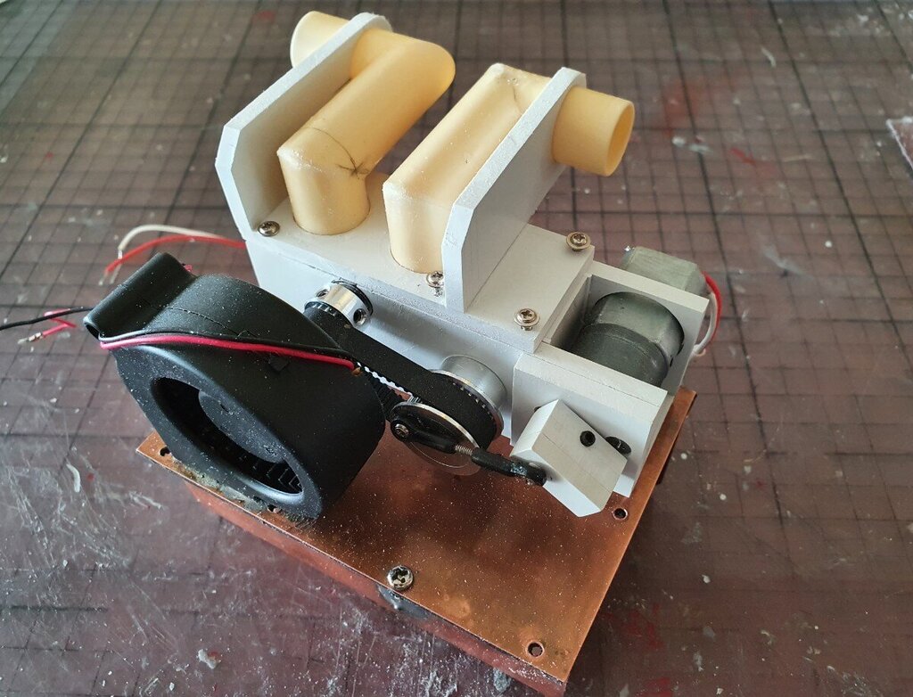

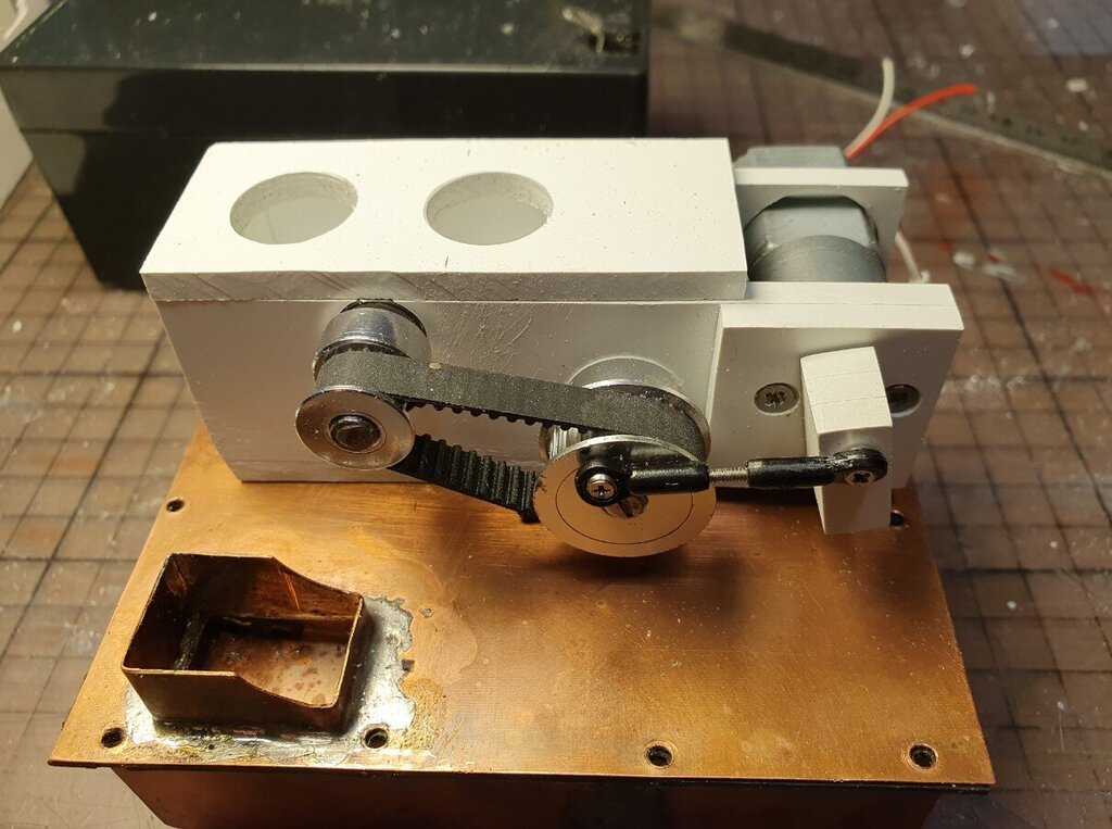

Silnik klapowy jest potrzebny, aby uniknąć sztucznego, laminarnego wypływu gazów imitujących spaliny. Tu przykład mocno dymiącego silnika (normalnie spaliny nie są widoczne)... A poza tym - mam nadzieje, że będzie atrakcyjniej. Poniżej film z poprzednich prób. Obroty silnika klapkowego i dmuchawy, można kontrolować, w celu uzyskania najlepszego wizualnego efektu. -

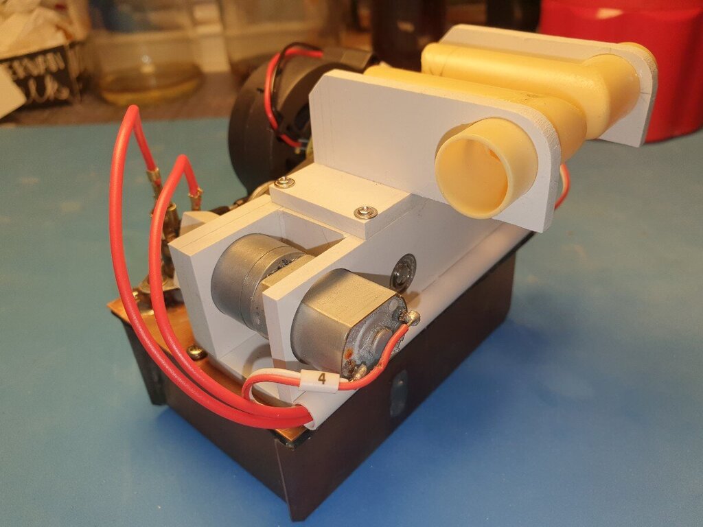

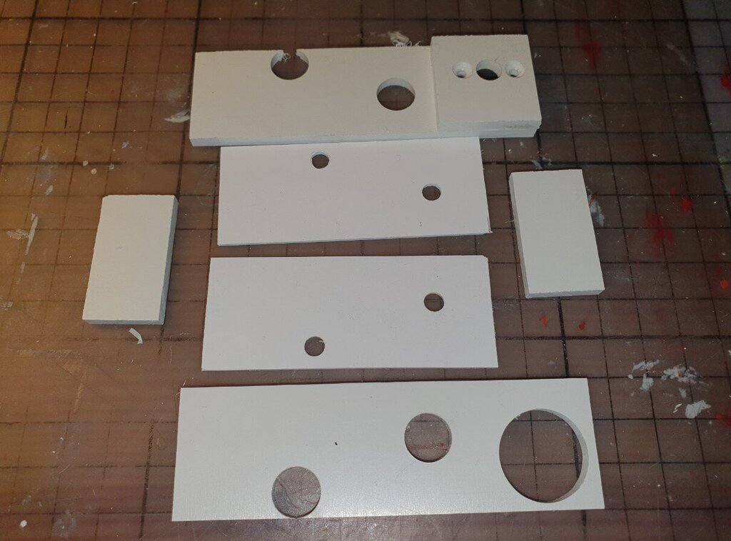

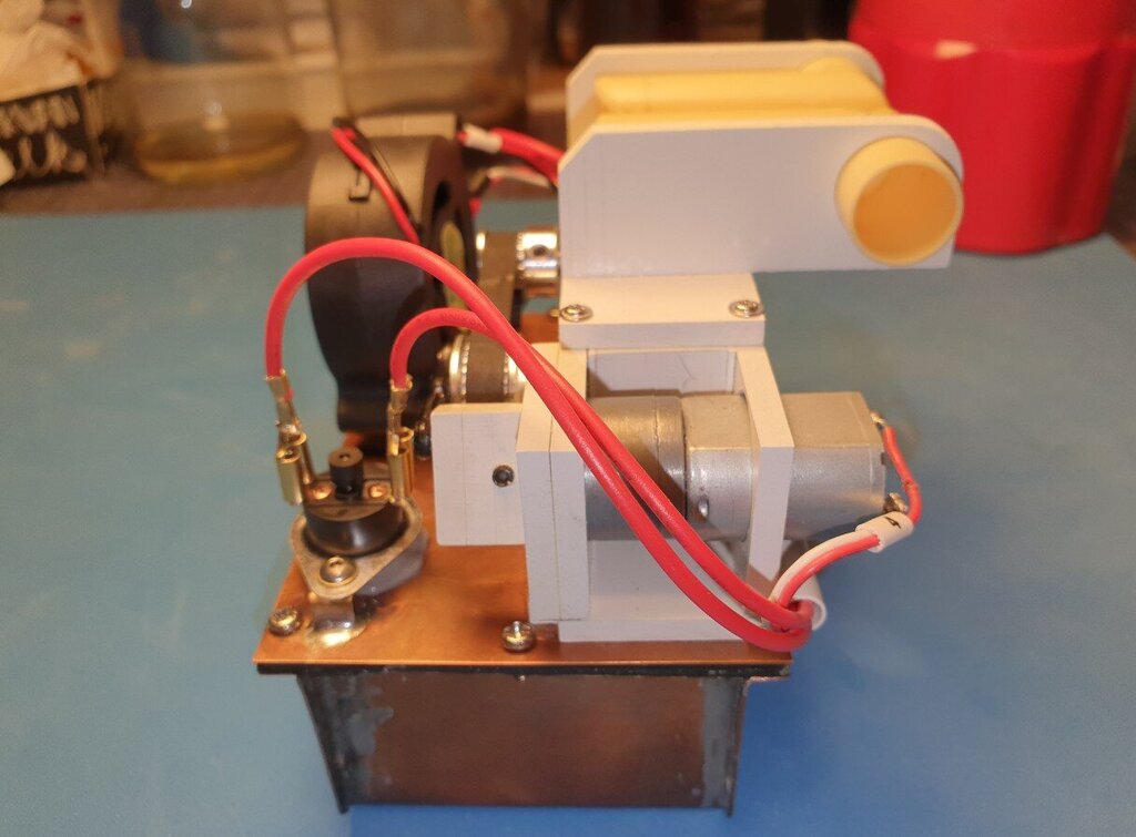

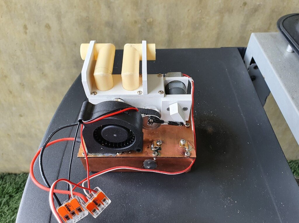

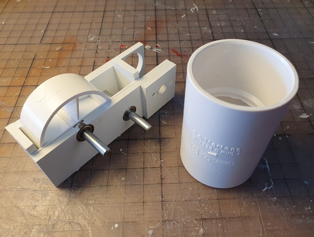

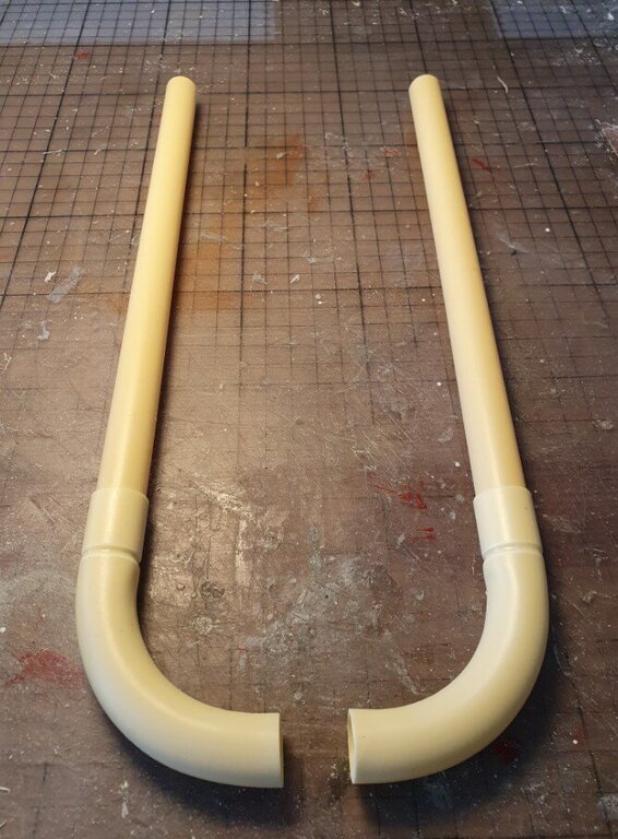

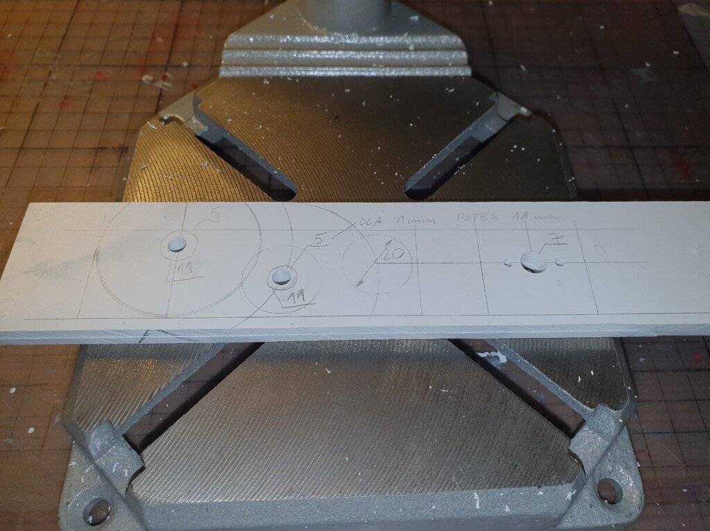

Sprostowanie. Jako środek dymny używałem nafty i gliceryny w proporcji 50:50 oraz dodatku 10 procent oleju silnikowego. Z samą gliceryną testów nie robiłem. Póki co odbudowa silnika klapkowego. Użyłem ponownie twardego PCV. Poprzedni napęd był eksperymentalny i robiony na bieżąco. Poprawki wnosiłem na gotowym modelu. Tym razem na podstawie poprzedniego, mogłem wykonać nowy. Zacząłem od wykonania rysunku, po czy przeniosłem je na materiał.... Silnik nie uległ zniszczeniu i mogłem wykorzystać ten sam. Wstępne spasowanie.... centrowanie klapki... użyłem złączki do rur PCV 40 mm.... Dmuchawa uległa stopieniu. Tu jest pokazana tylko dla przymiarki. Nowa 12V 5020 jest zamówiona.... I już na miejscu w nowej, lepszej odsłonie.... Napęd klapowy nie uległ zmianie, gdyż uznałem, że jest dobry. Wprowadziłem zmiany w wytwornicy dymu. Ale szczegóły po otrzymaniu zamówionych elementów. -
