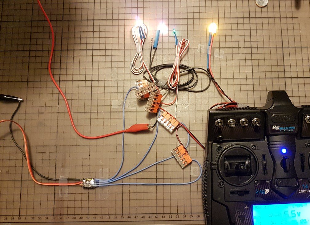

Komory oświetlenia nadbudówki zamknięte..... W trakcie podłączania kabelków i pierwsze próby obwodów. Dołożyłem jeszcze dwa ledy dla oświetlenie za drzwiami wewnętrnymi wejściowymi do nadbudówki. Będzie tam dodatkowa komora bez oświetlania całego wnętrza nadbudówki. Część obwodów podłączona. Na kable połączeniowe użyłem w otulinie silikonowej 2x22AWG. Będą one zamocowane to płyty z kostkami połączeniowymi, która będzie ruchoma. Stąd nie chciałem używać kabli PCV. Kable są oznaczone znacznikami. -

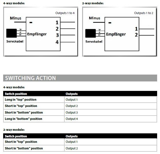

Jest to zrealizowane za pomocą Carson Switch 4CH, poniżej zdjęcia archiwalne.... i widok ogólny nadajnika jeszcze w fazie zmian..... -
