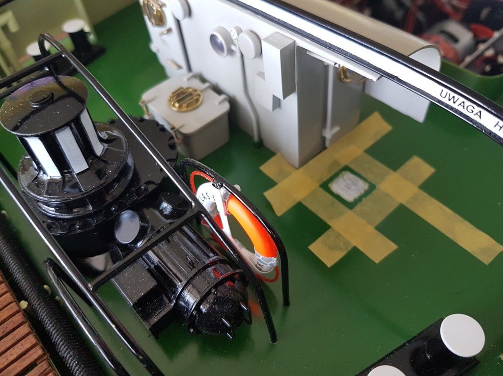

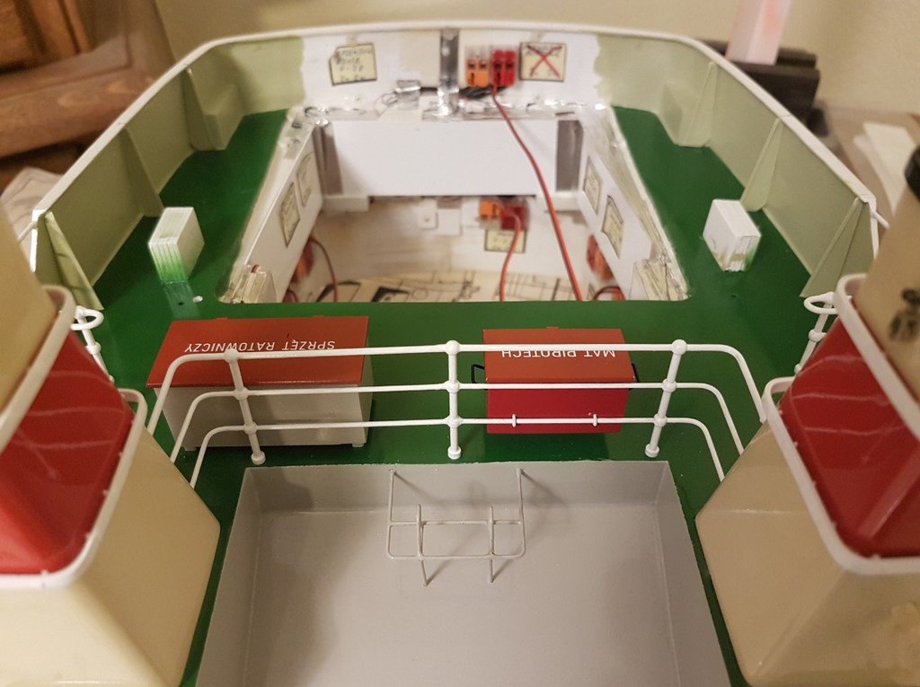

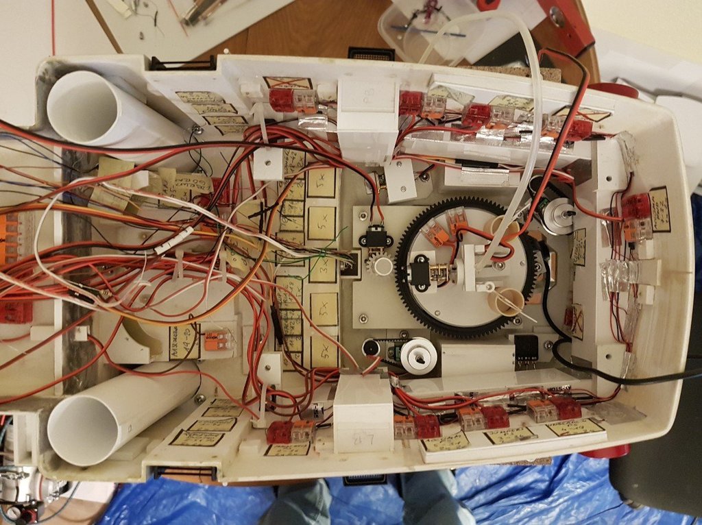

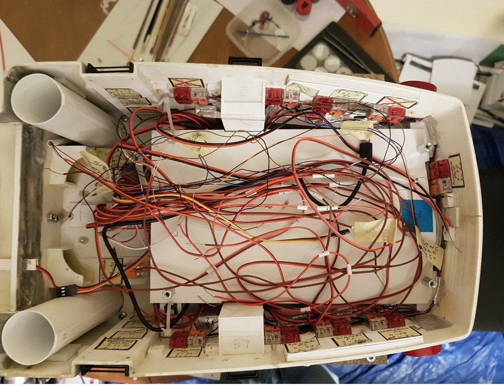

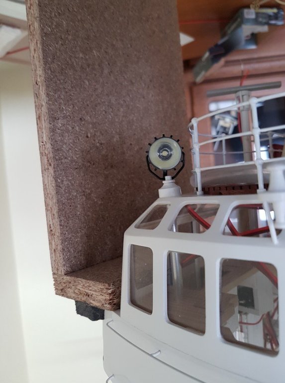

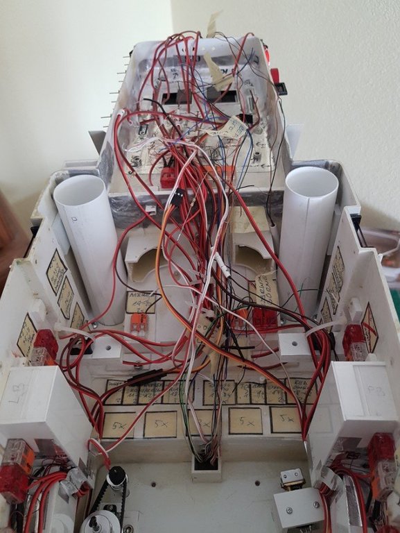

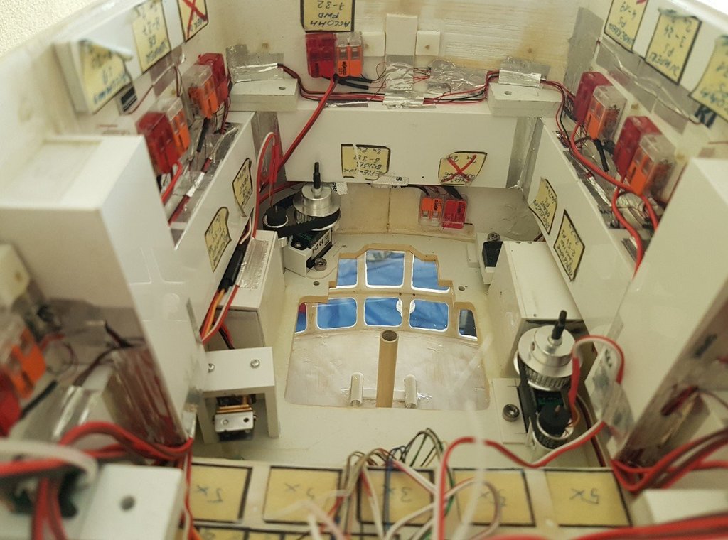

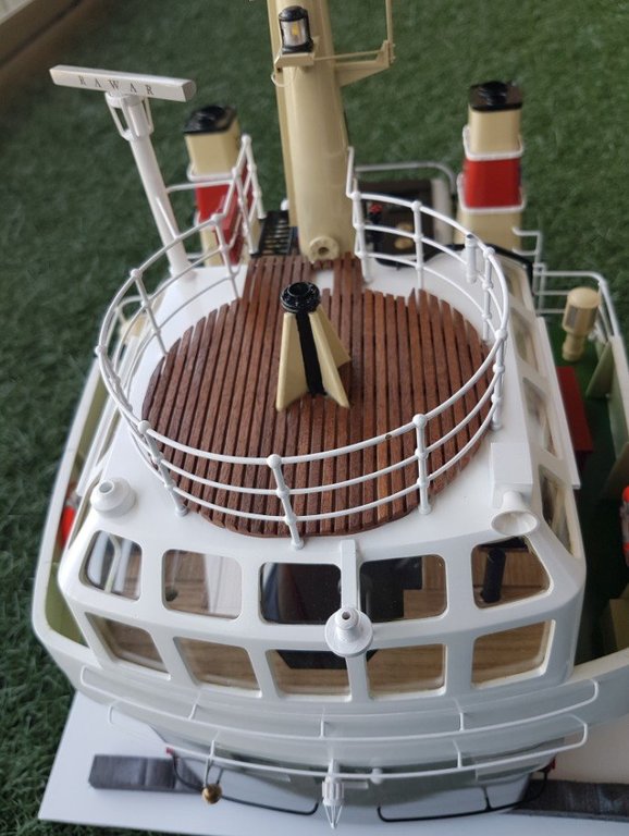

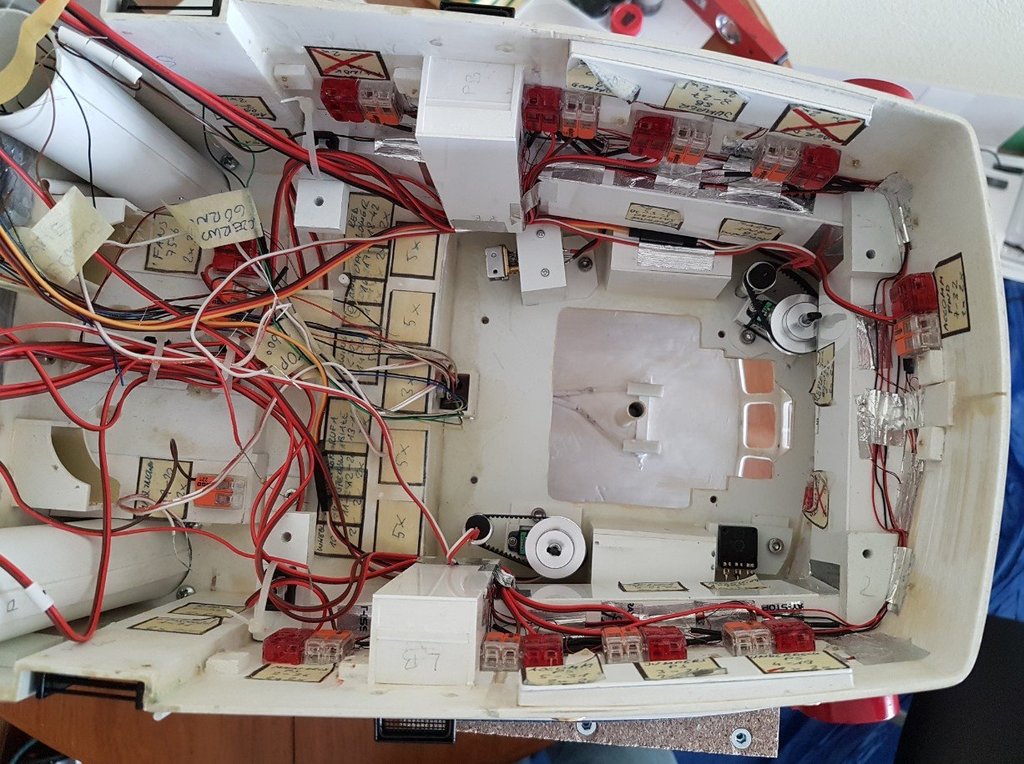

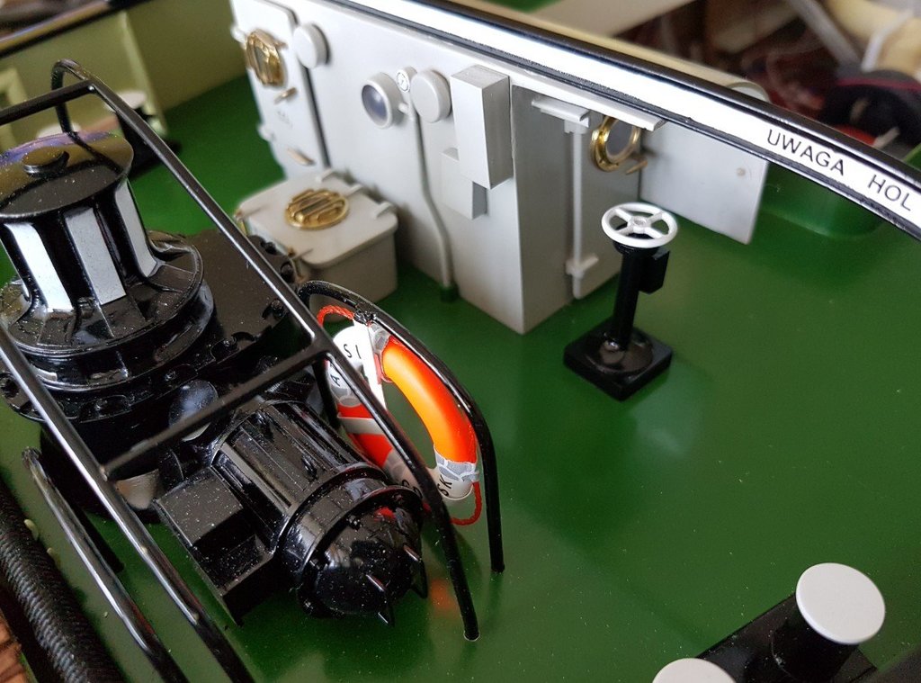

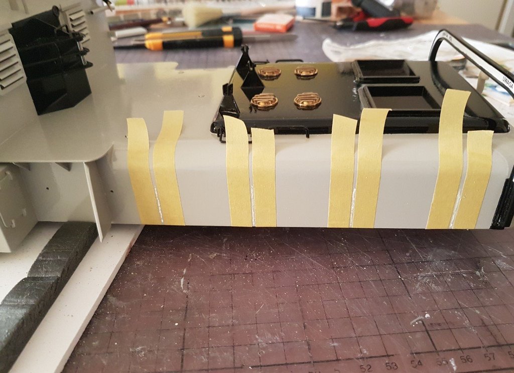

Apteczka, hm, pomyślę... Póki co przykleiłem rufową kolumnę sterowniczą kabestanu. Niby proste, nałożyć klej i już. Ale, aby było tam gdzie potrzeba, a nie na zasadzie, może się uda, zrobiłem jak poniżej.... Najpierw, wyznaczyłem miejsce kolumienki za pomocą taśmy TAMIYA (nie znam lepszej).... Przymiarka.... Zeszlifowałem farbę z miejsca klejenia.... Klej, i już, po oderwaniu taśmy. Kolumienka jest tam tam gdzie miała być.... Kolejne detale. Jako, że coraz bliżej końca, a detale są już gotowe, to i prace przebiegają szybciej.... Greting nad sterówką. Miałem obawy czy uda mi się go włożyć na miejsce, , ale wszedł idealnie.... Rurociąg pożarowy do armatki ... oraz skrzynka na wąż p.poż...... Reflektor na miejscu.... Stanowisko montażowe. Bez tego trudno było by zamontować elementy wyposażenia.... Wnętrze po zamontowaniu napędów reflektorów i radaru.... ilość kabelków do podłączenia trochę mnie przeraża.... Po wstawieniu mechanizmu armatki wodnej...... Przewody na płycie montażowej. Ciągle w fazie bezładu.... szok, a to mniej niż połowa..... 10 kwietnia zrobiłem uroczyste zakończenie budowy modelu. Ale się data złożyła niezamierzona.... należy się modelowi ATLAS II (i mi ) dobra whisky. Model praktycznie ukończony, poza kilkoma detalami, które czekają na zamocowanie. 29 miesięcy. Szmat czasu. Można było ten czas różnie spędzić / poświęcić. Ja spędziłem TAK. Ważne, że dokończyłem coś, co było w planie. Bo tematy trzeba zamykać, a nie tylko o nich marzyć. Chcę mieć, więc mam. Chcę zrobić, więc zrobiłem. Wtedy to ma sens i takiej wytrwałości wielu wam życzę.. Uważny widz zauważy, że jeszcze brakuje kilku elementów. Są to elementy wyposażenia, nie wpływające na konstrukcję modelu. Ale będą już wkrótce. Jako datę ukończenia budowy modelu wpisuję jednak datę - 10 kwietnia 2020. Rany, 45 lat od pierwszych cięć sklejki na wręgi!!!!! Szok !!!!!!! Mała sesja zdjęciowa prawie gotowego modelu już dziś rano, 11 kwietnia 2020. Zapraszam wytrwałych, co śledzili wątek do dziś. Dziękuję WAM i pozdrawiam. Pozostaje oczywiście podłączenie elementów wyposażenia, ale na ukończenie modelu to już nie ma wpływu. Na upartego już jutro można wodować. Podłączenia elektryczne zajmą mi kolejny miesiąc, minimum. -

Jeszcze kilka detali i ...... można powiedzieć, że model ukończony. Pozostanie połączenie wszystkich obwodów. Oj będzie zabawy bo jednak dużo tego. -

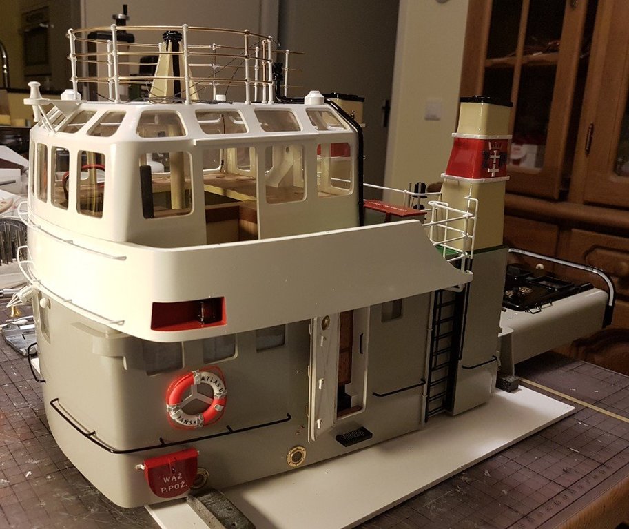

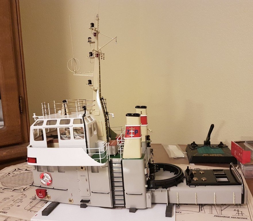

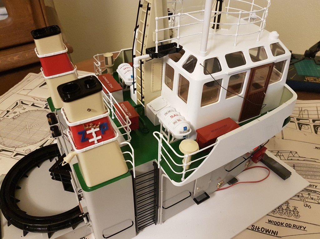

Kolejne elementy dołączają do modelu. Drzwi przesuwane do sterówki.... Akumulatory i tratwy..... Antena radaru z podpórkami do relingów. Sprawdzona i się obraca..... węże ssawne. Dopiero teraz mogę je dopasować na miejsce.... i rzut oka na całość do tej pory.... -

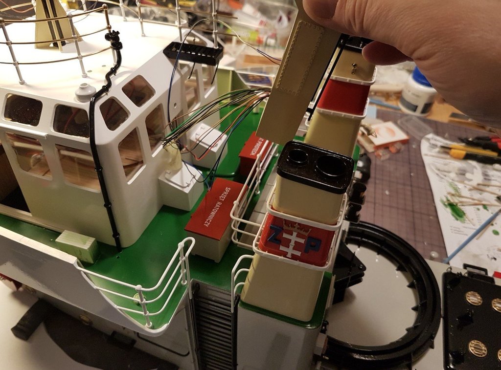

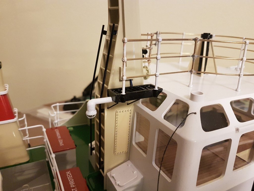

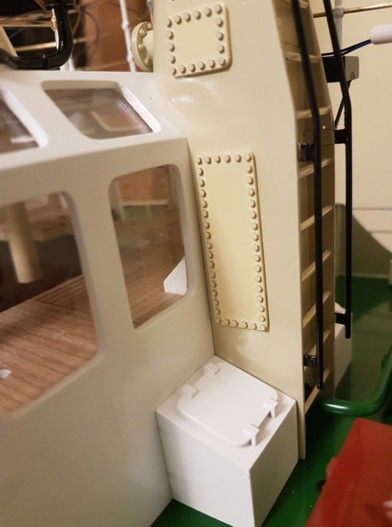

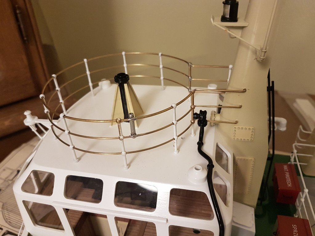

Oby nie kod 17 - uzupełnić przed wyjściem z portu. Przykleiłem uchwyty dla węży. W tym celu zeszlifowałem warstwę farby.... koło i skrzynka na maszynowni w rufowej części... Kulminacyjna chwila. Montaż masztu na stałe. Moment wsuwania kabelków.... po dociśnięciu śrubkami. Mocowanie bezklejowe sprawdziło się.... lutowanie zakończeń relingów na pokładzie armatki wodnej..... wstawiłem rurkę, w którą wsunę uchwyt anteny TV, aby załoga mogła właściwie ustawić kanał. Nadbudówka w całości. Pozostało wyposażenie.... -

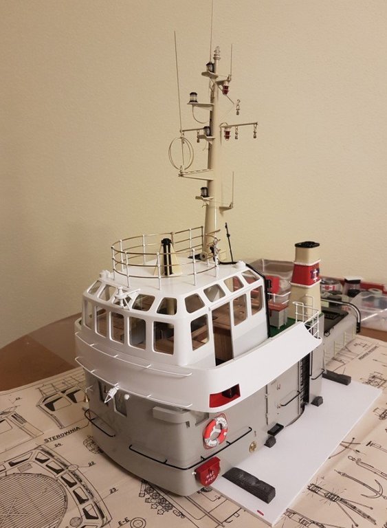

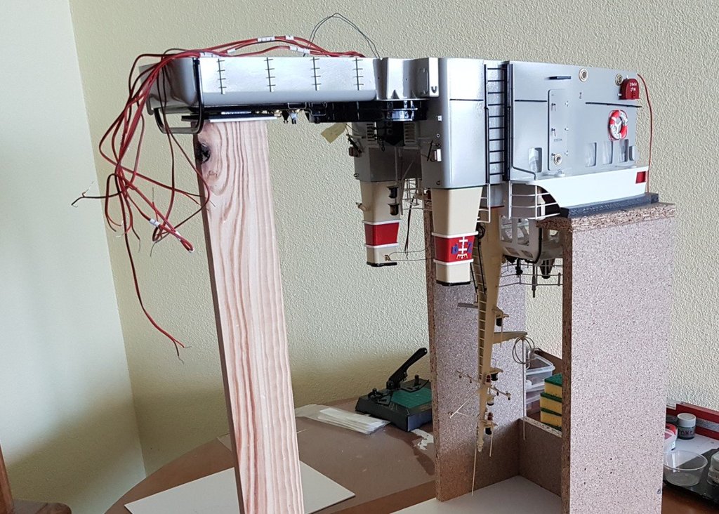

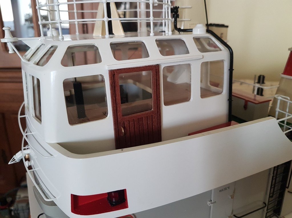

Milowy krok. Sterówka osiadła na stałe na nadbudówce. Ostatecznie zrezygnowałem z możliwości rozdzielenia tych elementów..... Pokusiłem się i zebrałem wszystkie elementy jakie znajdą się w sterówce lub w jej bliskim sąsiedztwie. Oczywiście również maszt.... -

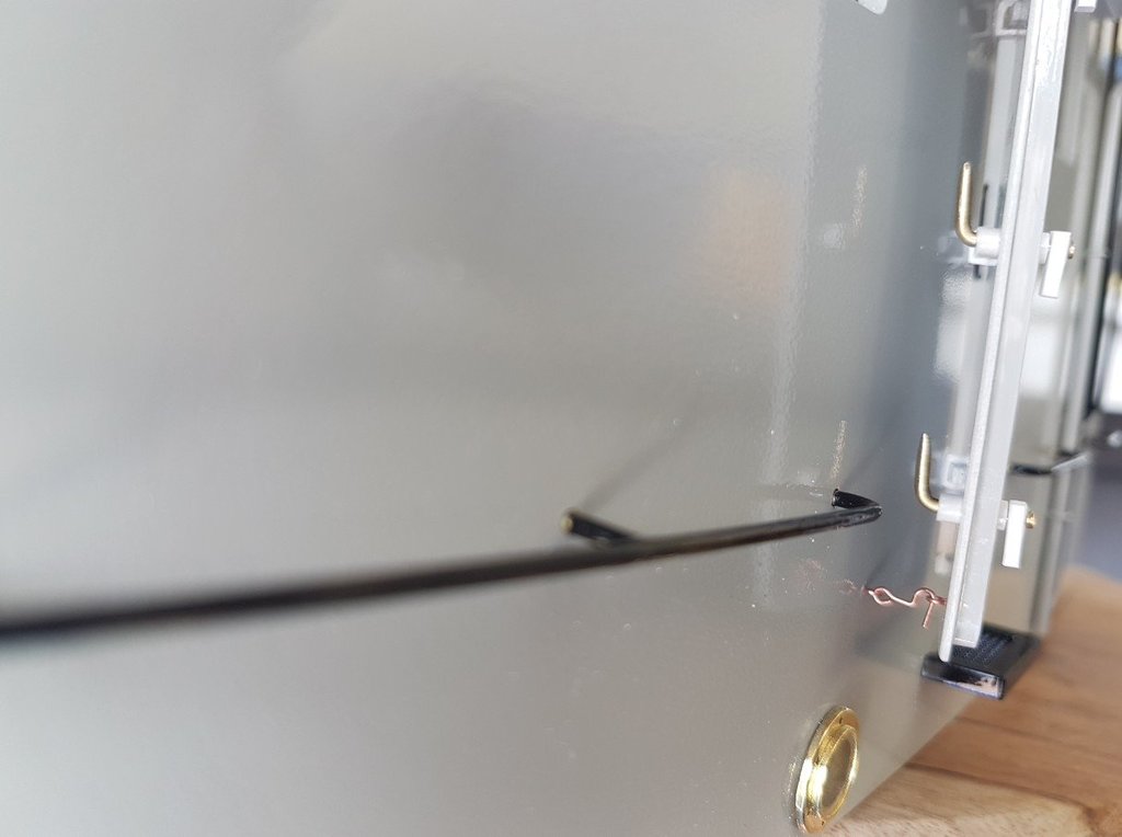

Dopasowałem nową baterię. Od poprzedniej pojemniejsza, lżejsza i będzie więcej miejsca na kable.... Rączka do zdalnego zwalniania holu z haka. Użyłem linki skręcanej 0,5 mm, czarnej.... -

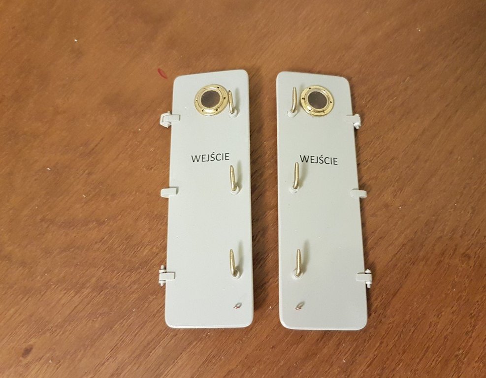

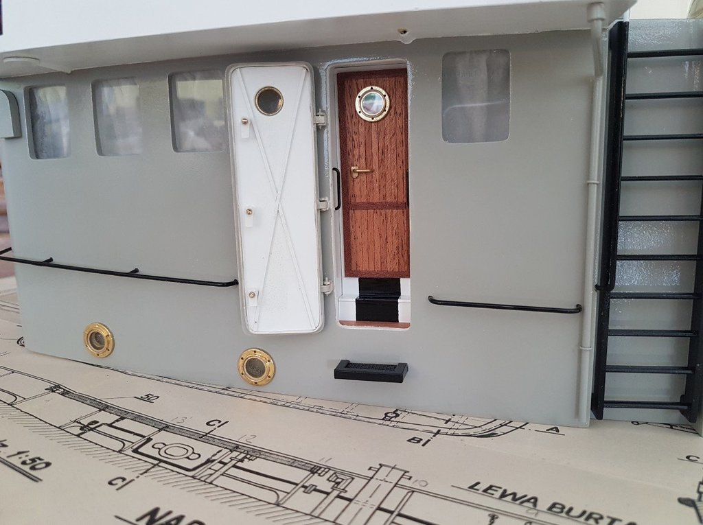

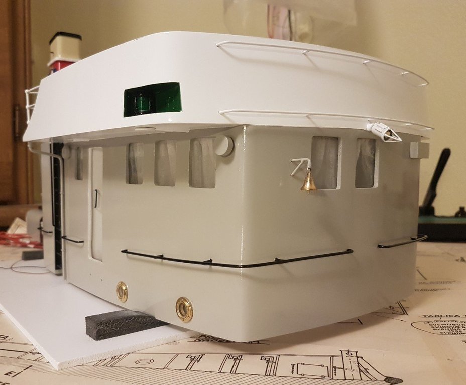

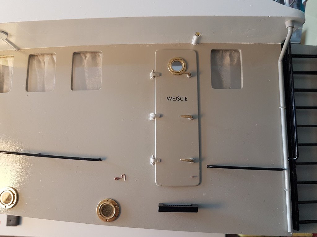

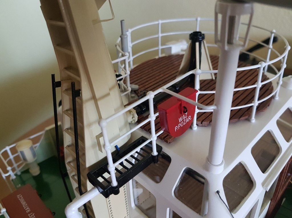

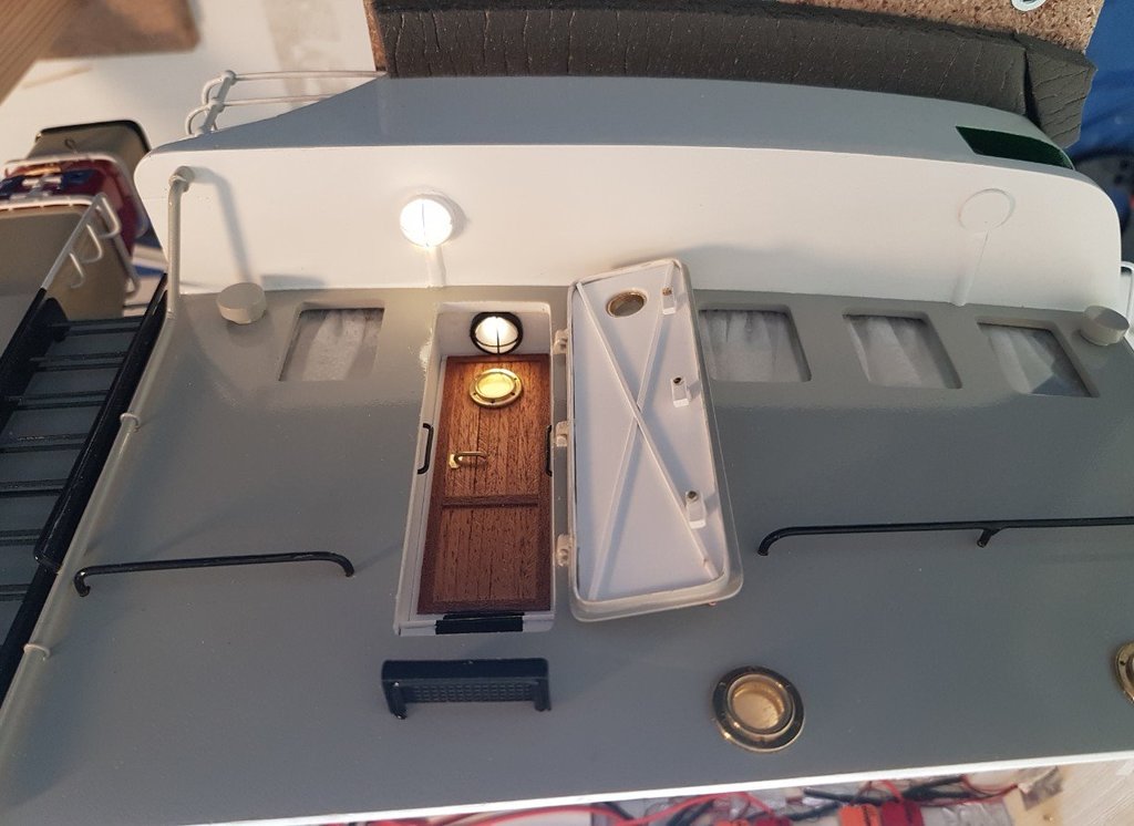

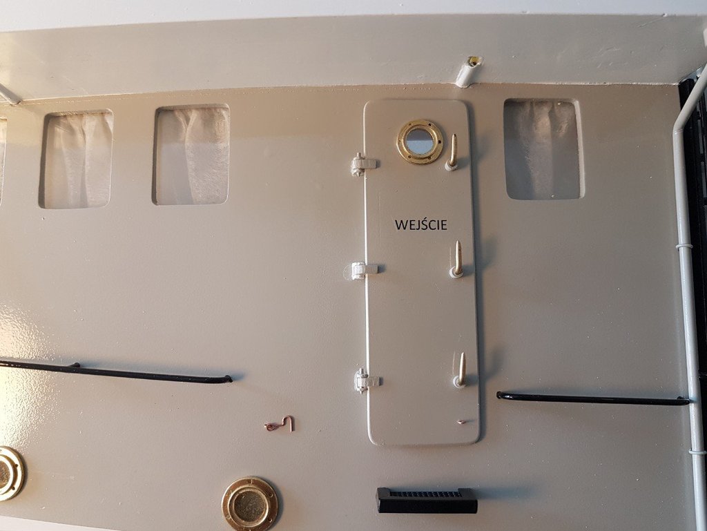

Montaż skrzynek z wężami gaśniczymi.. Podkleiłem pod spód podkładkę dla zwiększenia powierzchni styku.... Drzwi wejściowe ze skoblami zamkniętymi.... w widoku od wewnątrz.... skoble otwarte... drzwi otwarte.... i zabezpieczone haczykiem..... wstawione drzwi wewnętrzne.... oraz lampy ..... zamocowane skrzynki i koła na ścianie nadbudówki.... pałąki na miejscu.... -

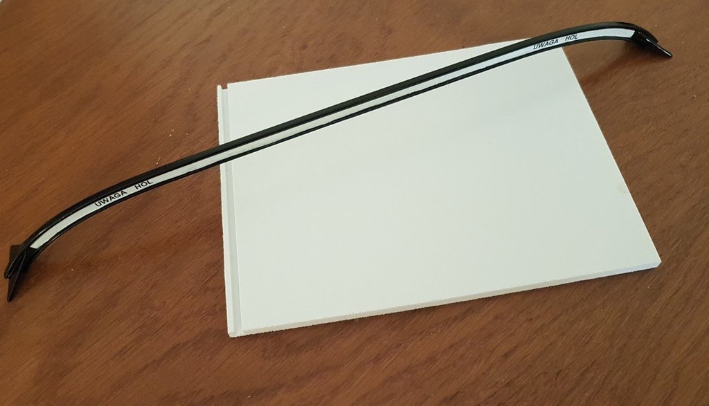

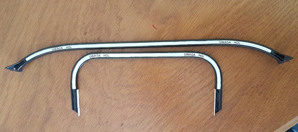

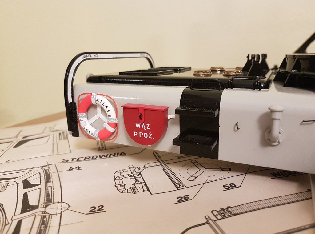

Wydrukowałem i ponaklejałem kalkomanie.... Aby dobrze przykleić pałąk rufowy musiałem zeszlifować farbę w miejscu styku. Miejsce obok zakleiłem taśmą, po czym gąbką ścierną zeszlifowałem farbę.... Pałąk jest wiotki i łatwo o zwichrowanie podczas przyklejania. Aby temu zapobiec wykonałem szablon. Zrobiłem nacięcie piłą do połowy grubości płyty, po czym wsunąłem go w nie.... Pozostało nałożyć klej dwuskładnikowy do tworzyw i docisnąć.... po zdjęciu dociskaczy.... -

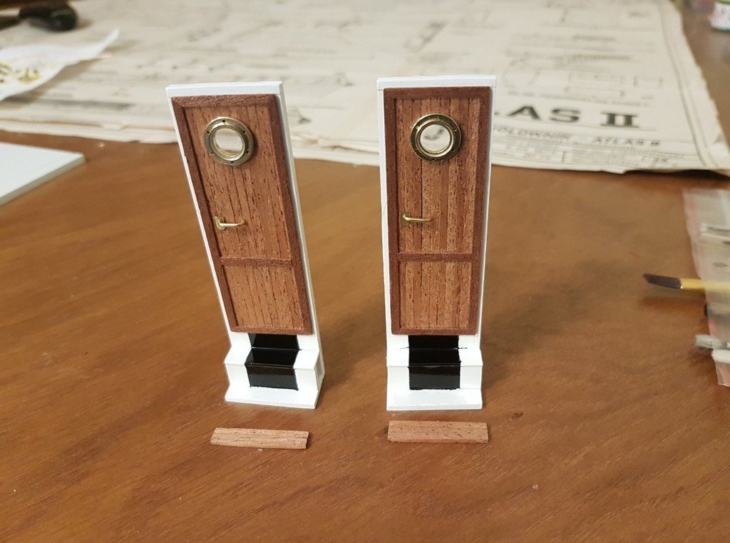

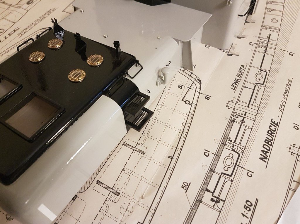

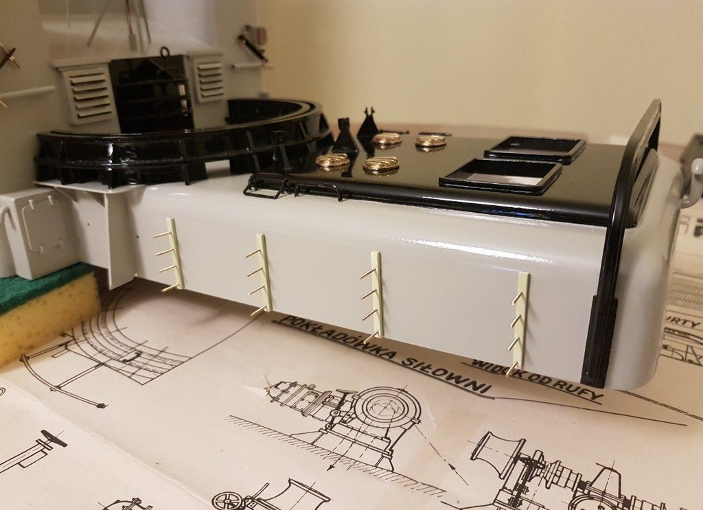

Wsporniki na poziomie sterówki.... Drzwi wewnętrzne. Że, porządny Bosman, to pomalował też stopień i podstopnie na czarno.... trzeba było trochę retuszu.... stopnie..... i w pełnej okazałości.... -
