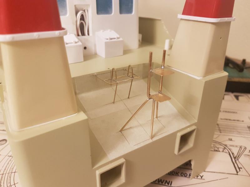

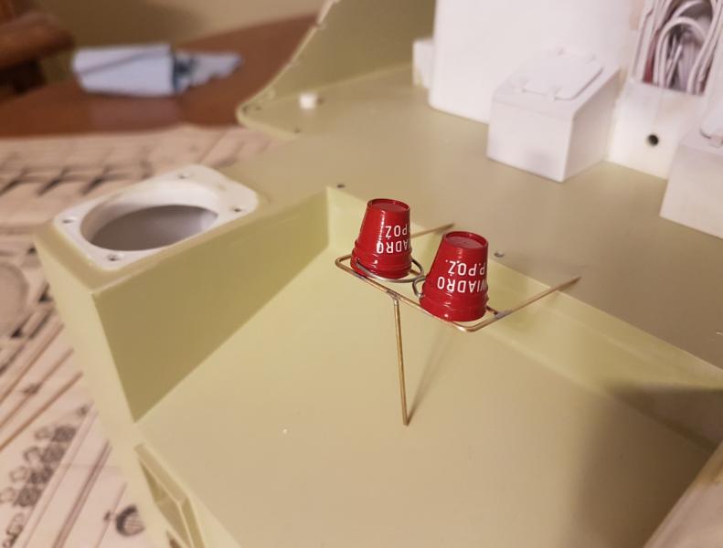

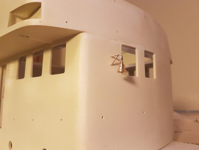

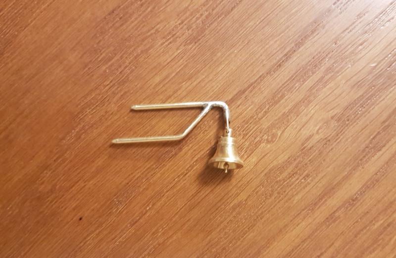

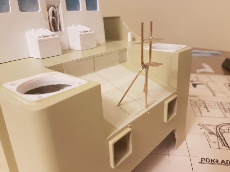

Ustawienie stojaka lamp i wiader na miejscu. Są włożone w otwory, a od środka podkleję je żywicą.... oraz dzwon okrętowy zamocowany w ten sam sposób.... -

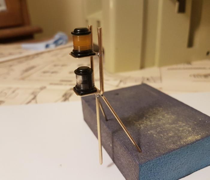

JADAR62 odpowiedział(a) na JADAR62 temat w Statki , okręty, okręty podwodne , żaglowce

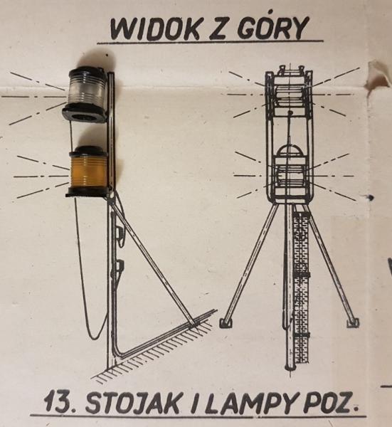

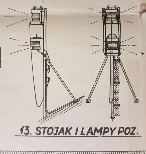

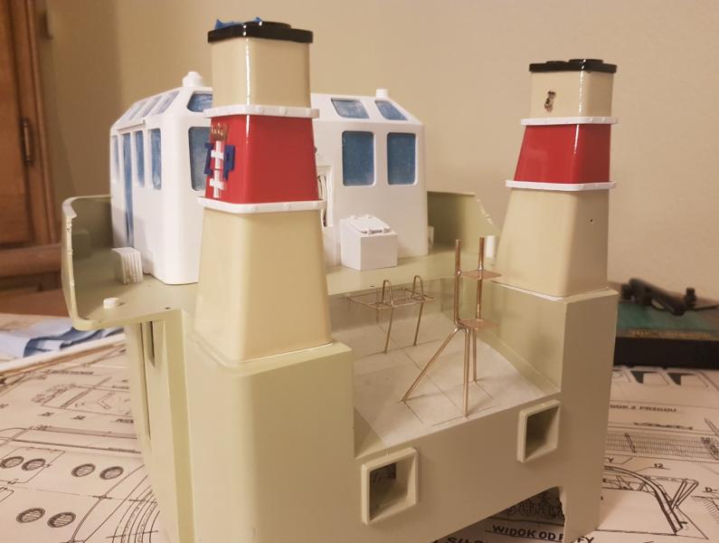

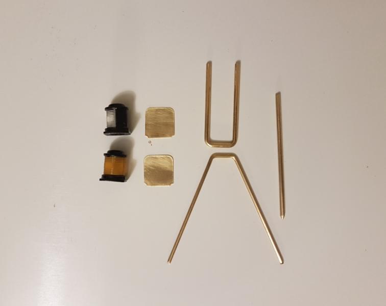

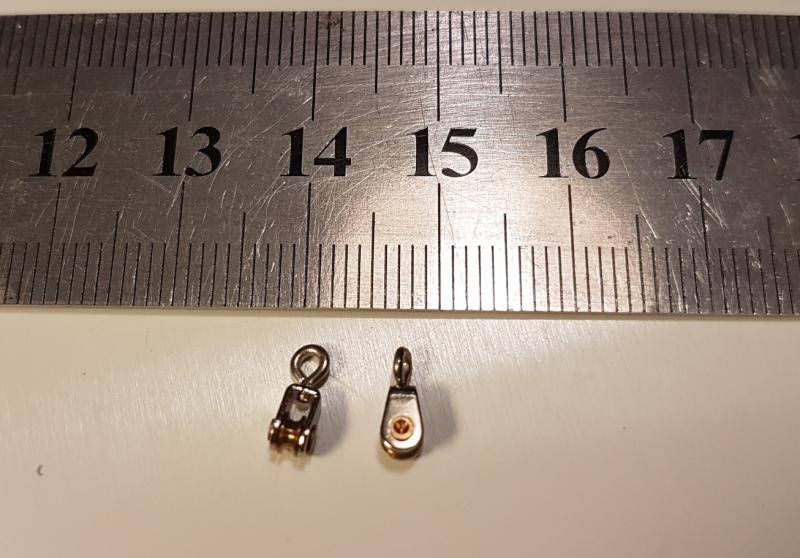

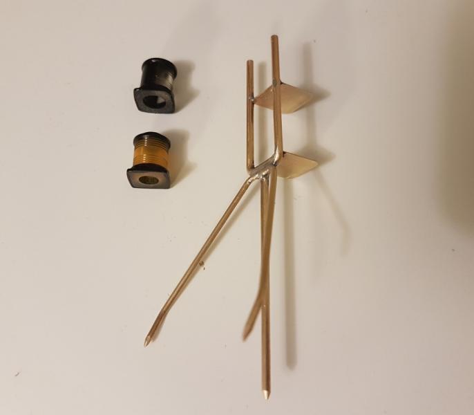

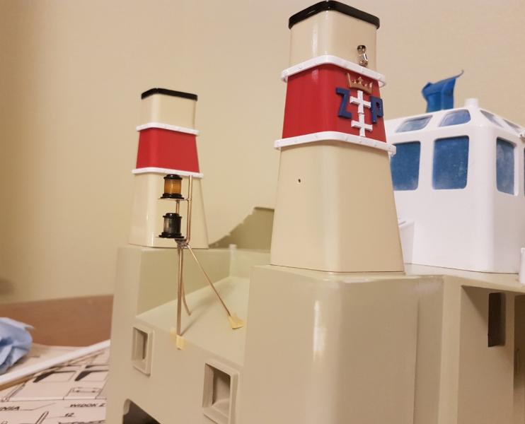

Na kominie zaczepiłem bloczki dla przyszłych linek... Stojak na rufową lampę pozycyjną i żółta lampę holowania. Użyłem drut 1,5 i 2.0 mm. Na podstawy lamp blaszkę 0.3 mm. Konstrukcję stojaka trochę zmieniłem, bo mam inny rodzaj lamp. Tych co mam, nie chciałem przerabiać, bo nie byłem pewny efektu końcowego. No, ale jest jak jest i tak zostanie... -

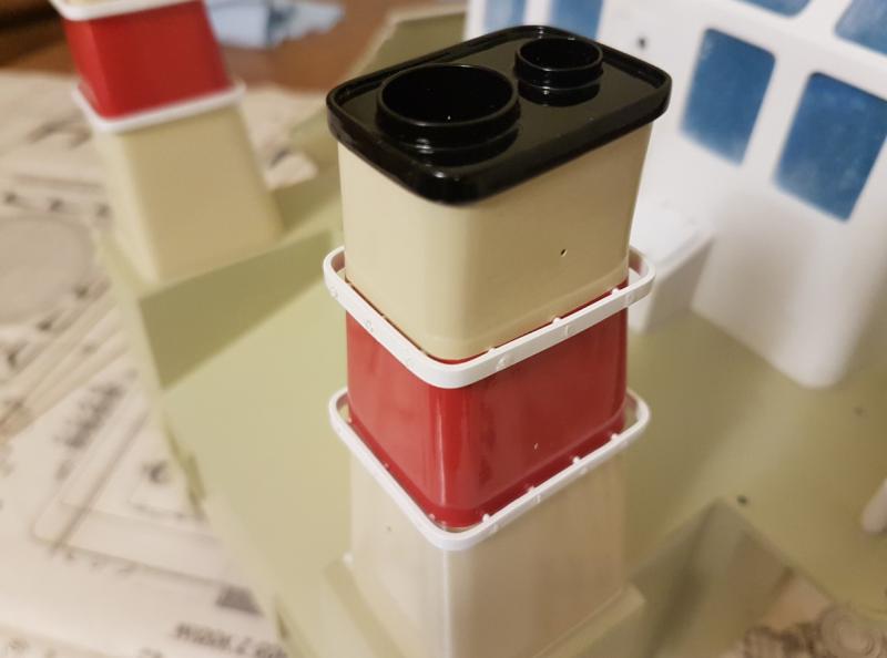

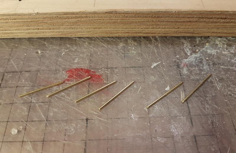

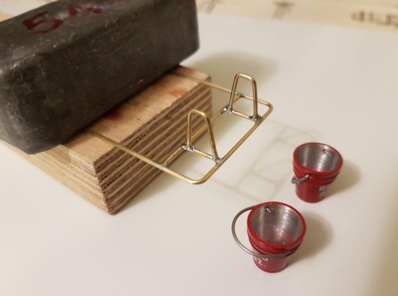

czerwony na kominy.... stojak na wiadra przeciw pożarowe wykonany jest z drutu 1 mm. Wstawiłem do środka uchwyt trapezowy, aby wiadra stały we właściwym miejscu.... -

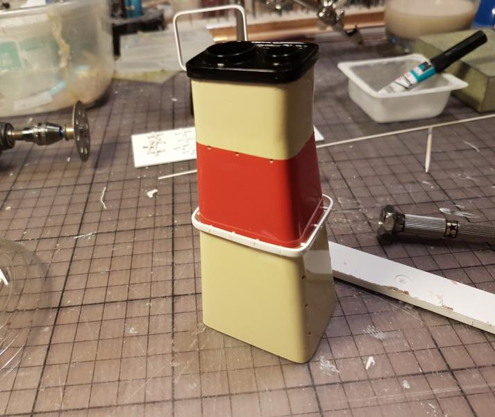

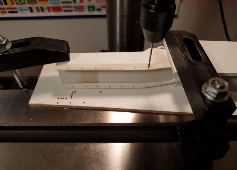

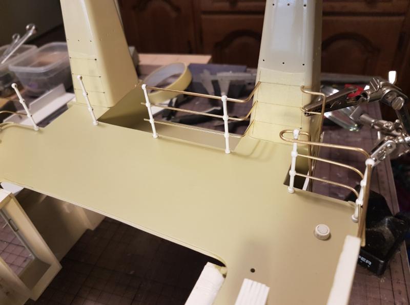

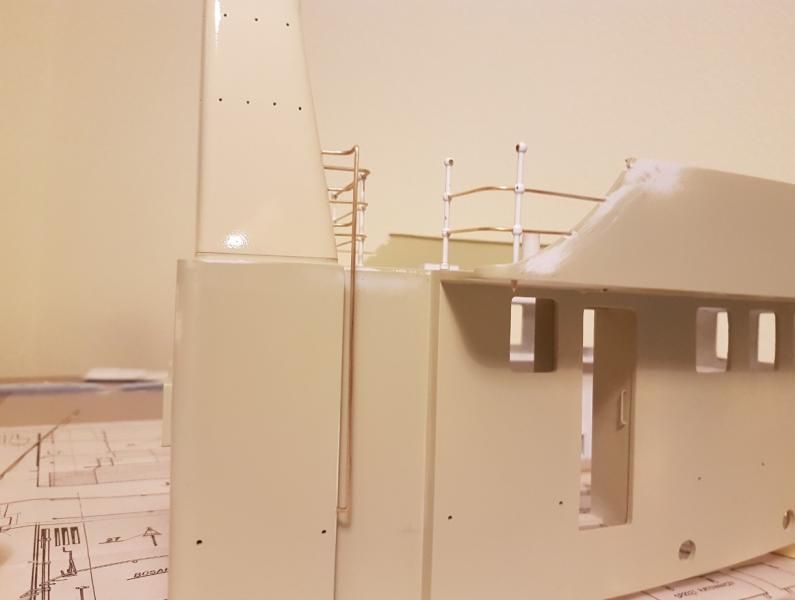

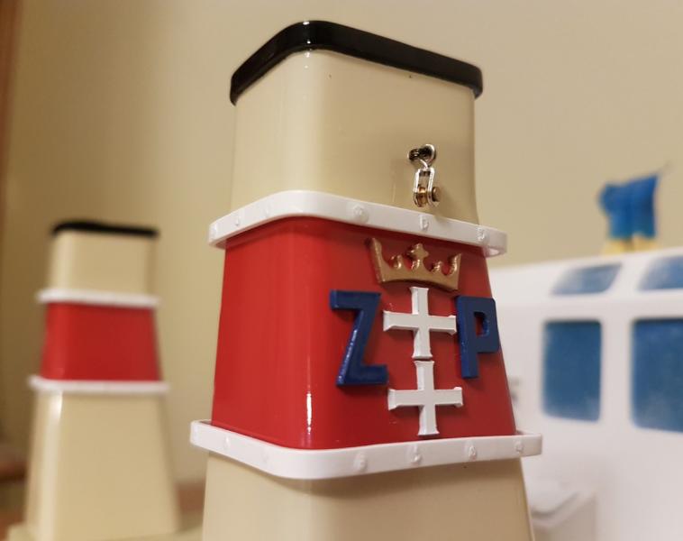

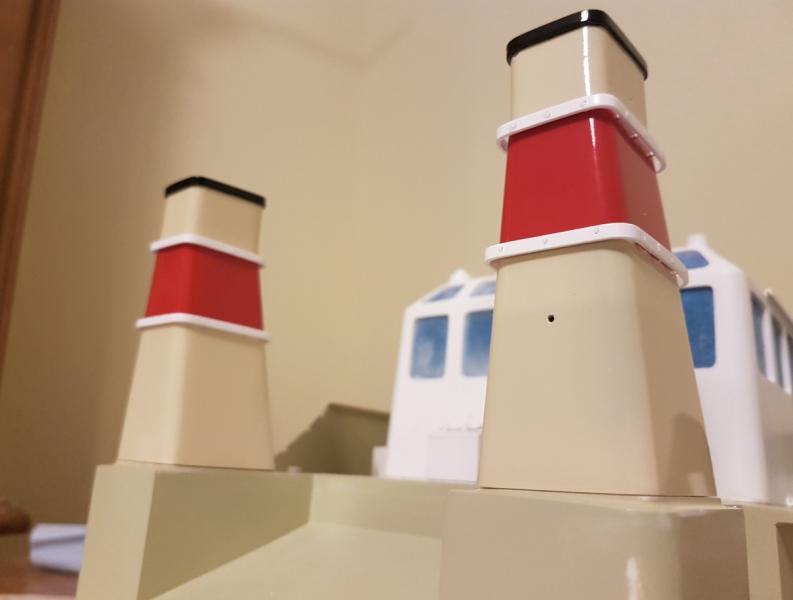

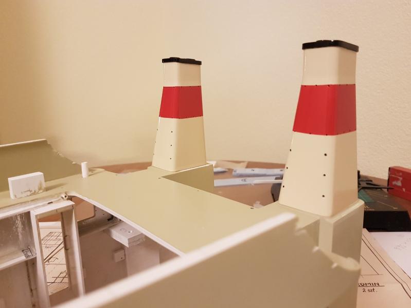

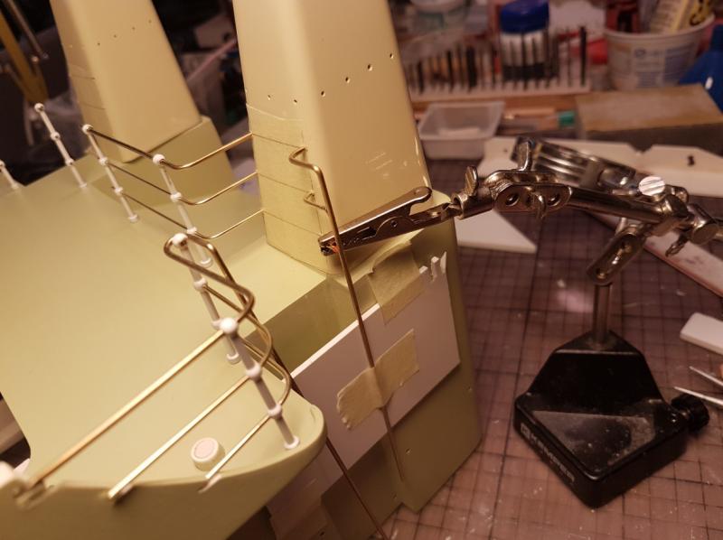

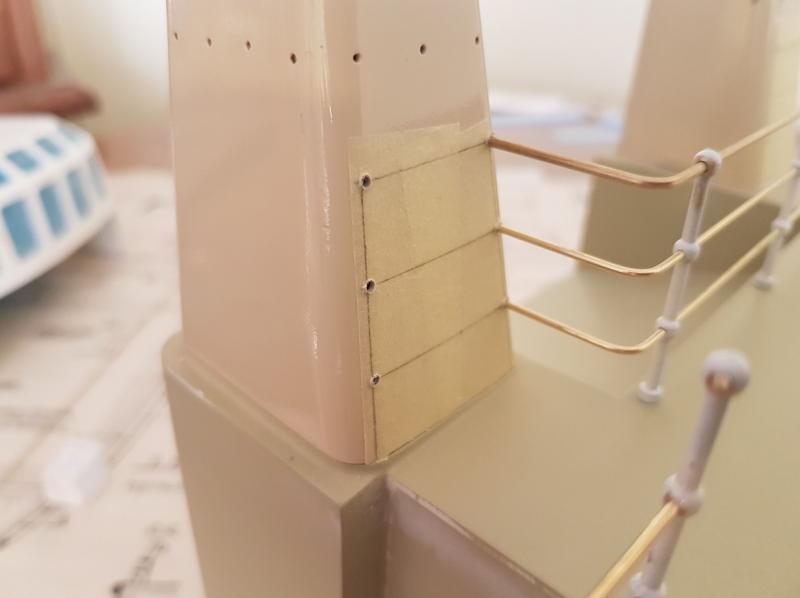

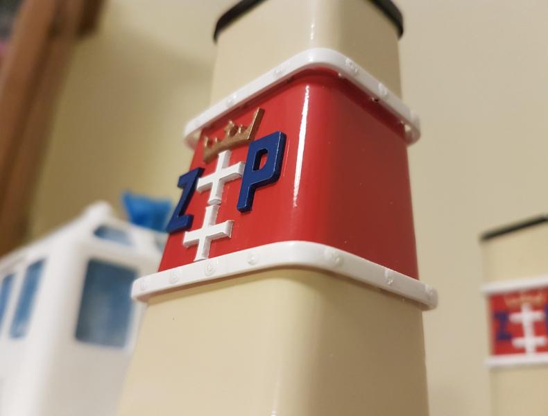

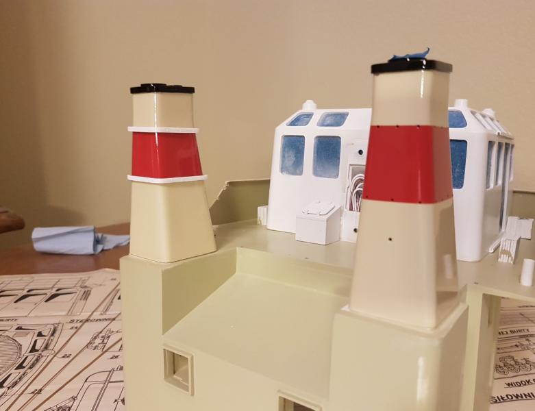

i lewa burta... Górna poręcz będzie ucięta i połączenie będzie lutowane na słupku. reling środkowy. Elementy poprzeczne będą z dwóch drutów i będą lutowane na środkowym słupku.... otwory na relingi wywiercone w kominach... krótkie poprzeczki lutowałem na miejscu. Górna.... i dolna.... dopiero teraz mogę pomalować kominy... po wyschnięciu dojdzie czerwony pas po czym będę mógł je dokończyć, aby czekały na swoją kolej na montaż. -

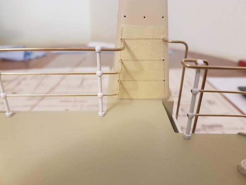

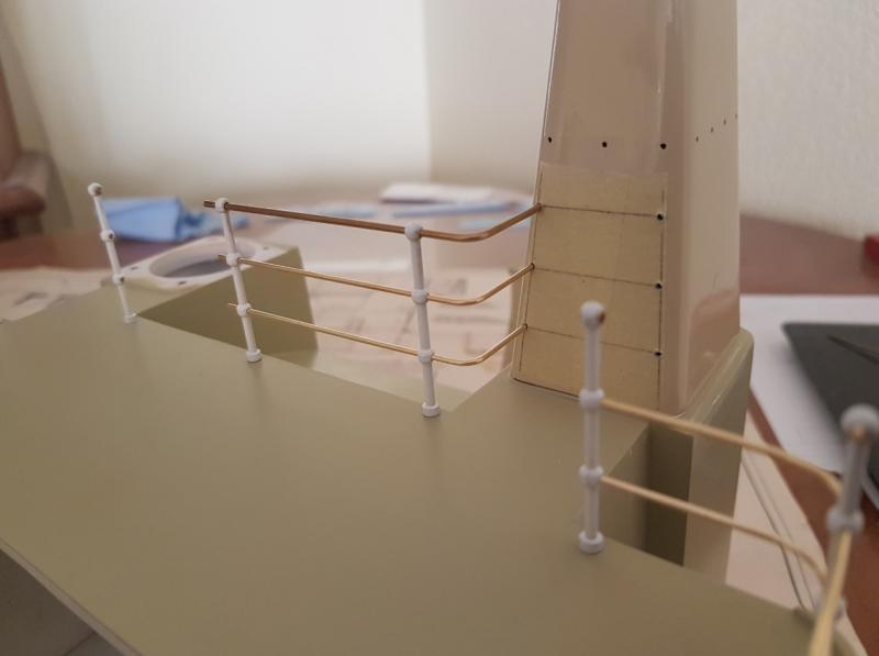

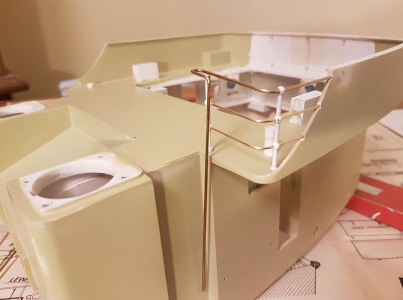

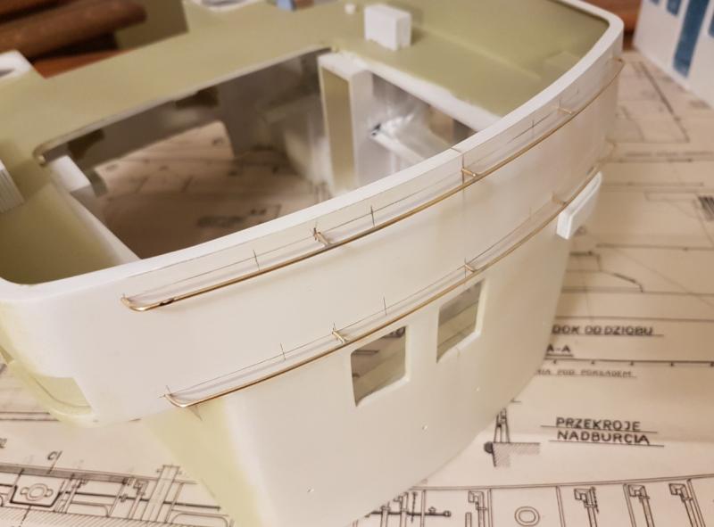

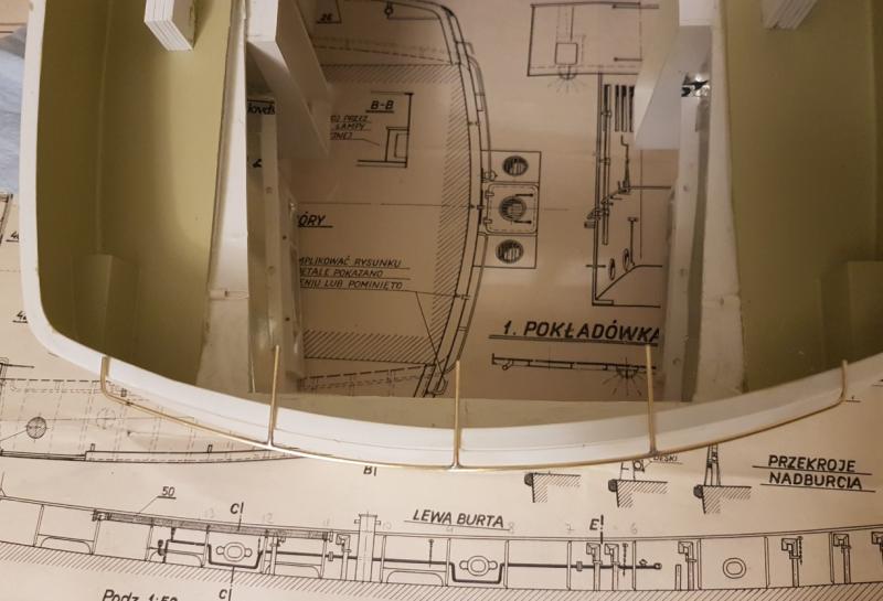

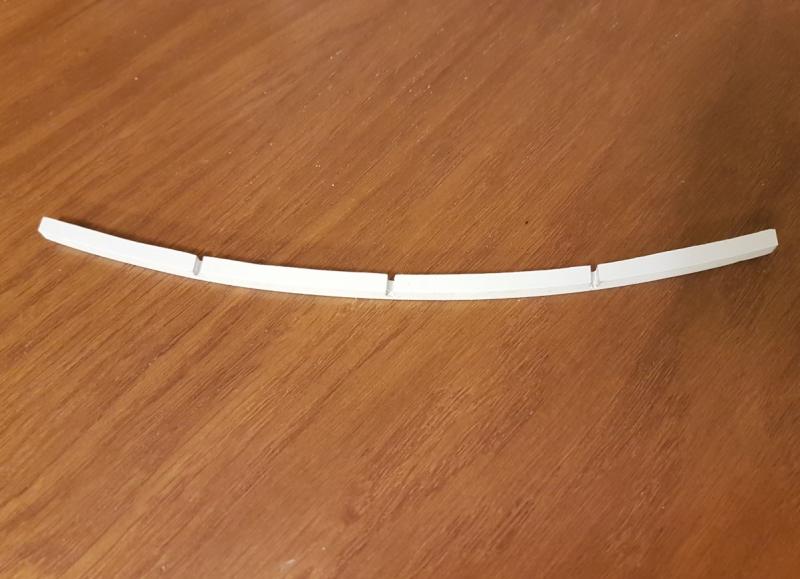

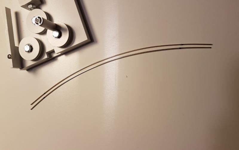

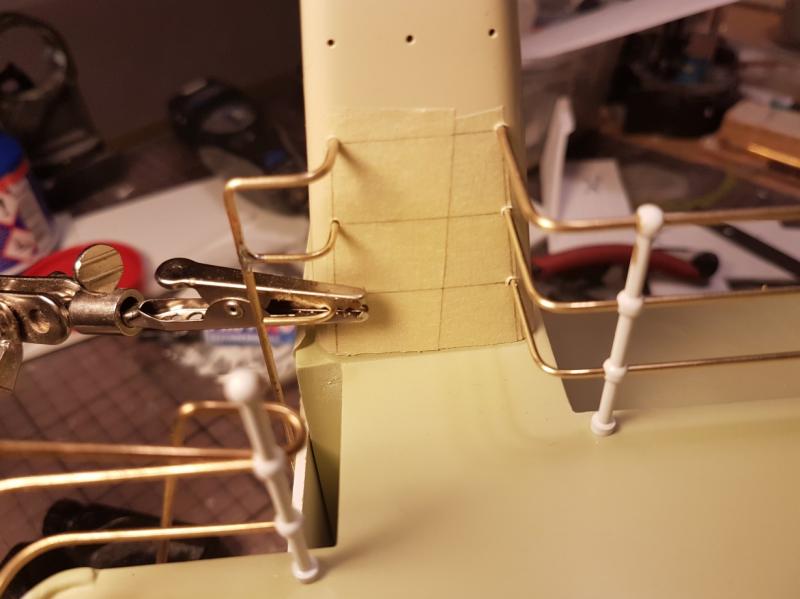

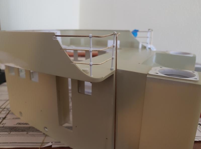

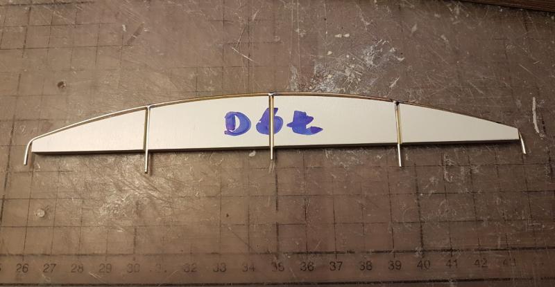

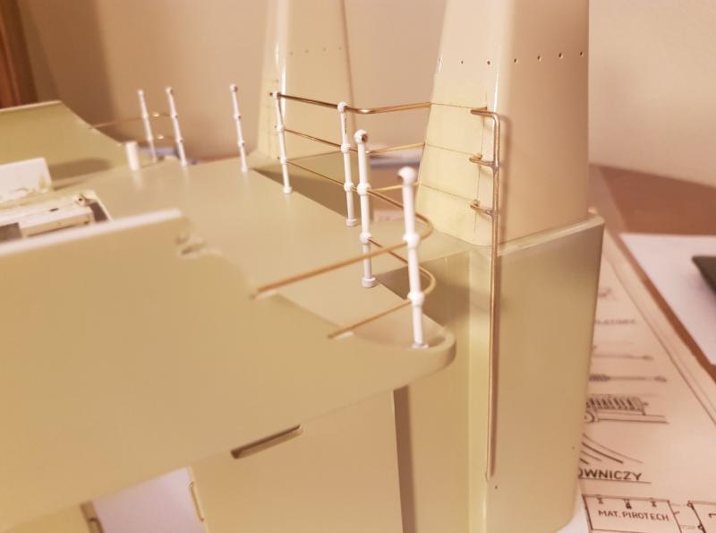

Wg szablonu mogę ustawić uchwyty na forszocie... Montaż relingów. Górny drut 1,5 mm środkowy i dolne drut 1,2 mm... Częściowo będą lutowane przy ostatecznym montażu. -

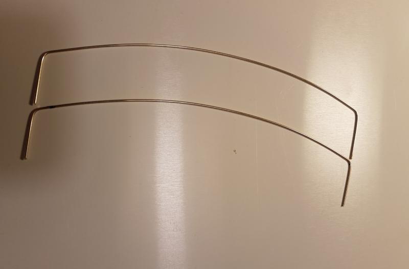

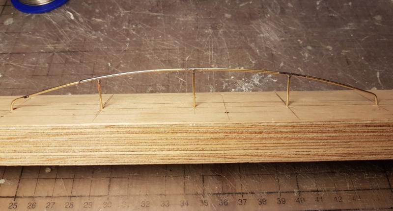

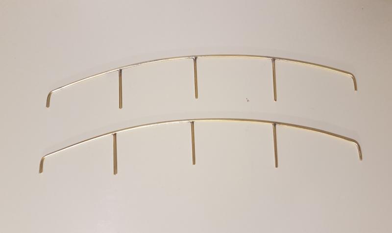

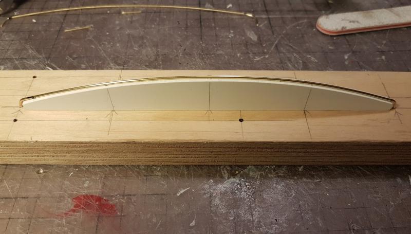

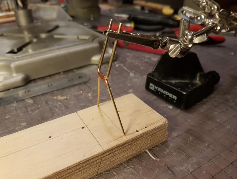

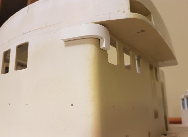

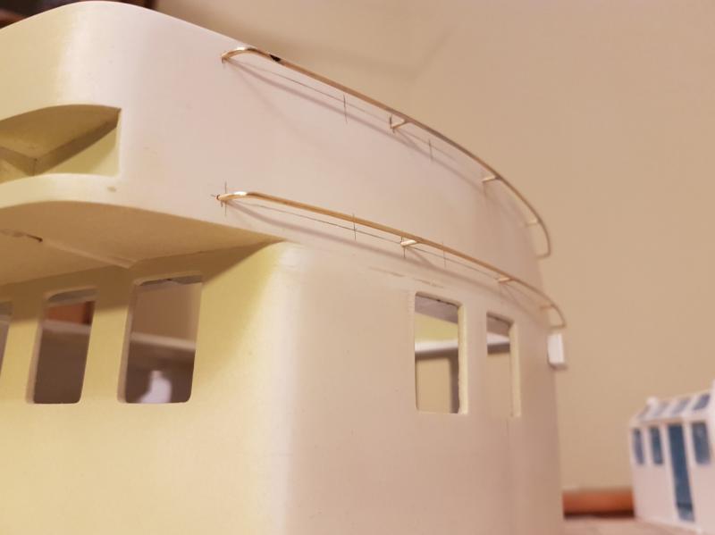

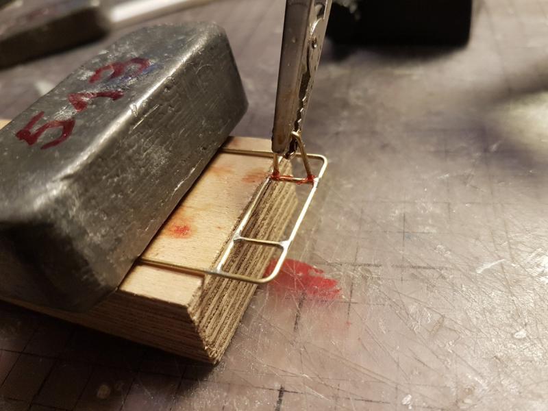

Wykorzystałem wyginarkę do drutu, aby wykonać górne uchwyty na dziobowej ścianie nadbudówki. Okazała się niezastąpiona... do dużego kąta zagięcia wykorzystałem giętarkę, która już pokazywałem wcześniej... wykonałem szablon do poręczy i w podstawie nawierciłem otwory w odpowiednich miejscach.... poprzeczki do uchwytów też z drutu mosiężnego 1 mm.... całość ustawiłem.... i polutowałem. Tym razem do lutowania użyłem małej kolby oporowej... i efekt końcowy... przymiarka na nadbudówce... Kadłub cały czas leży do góry dnem. Jeszcze się utwardza. Mam co robić poza nim. Malowanie kominów dokończę po wykonaniu poręczy. Jeszcze jest wiele do wykonania elementów, które są dołączone do nadbudówki. Dopiero wtedy będę mógł zacząć jej malowanie. -

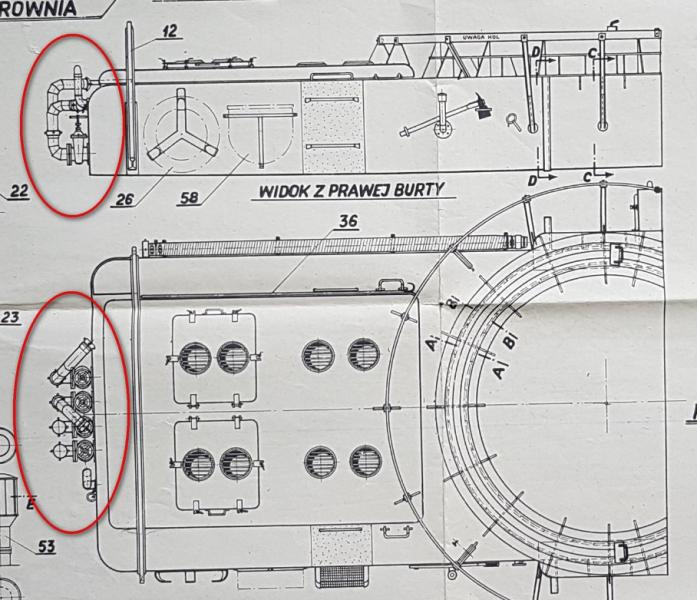

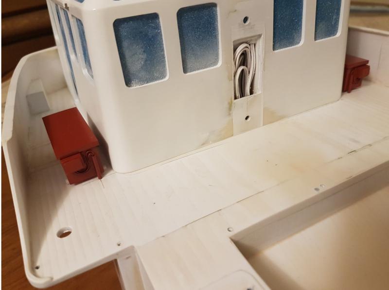

Prace zwolniły z racji kilku dni wolnego. A to tylko dlatego, że nie mam potrzebnych na urlopie materiałów do budowy. W rufowej części nadbudówki maszynowej są zawory i rurociągi. Stwierdziłem, że za dużo dłubania z ich wykonaniem. Znalazłem w necie całkiem odpowiednie. Trochę pracy i nadam im właściwy wygląd. Baza jest całkiem fajna. -

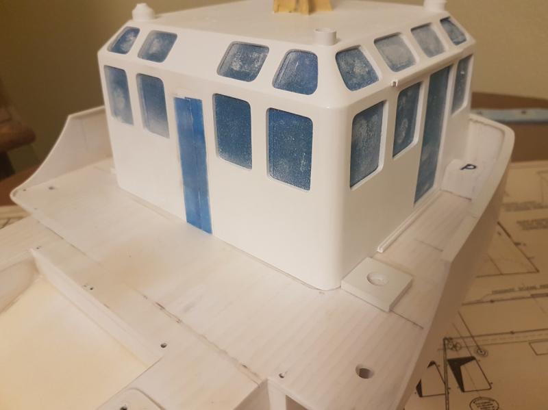

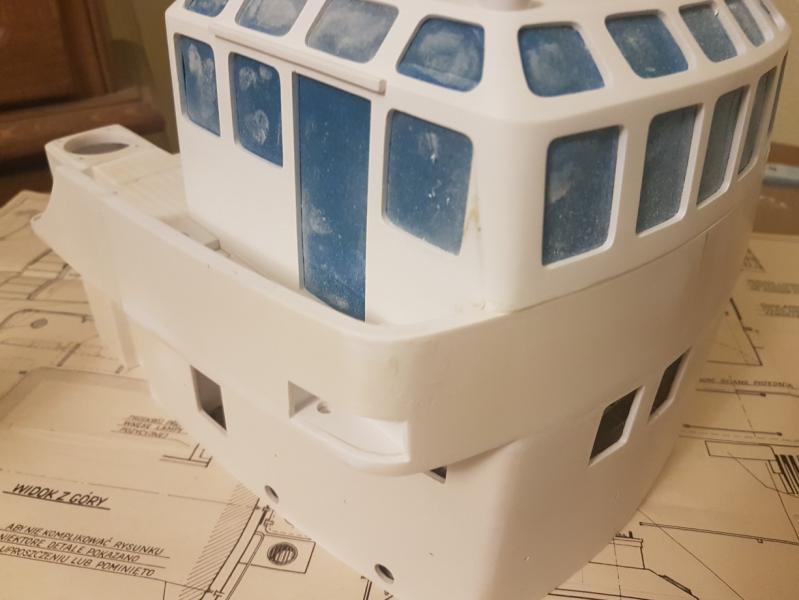

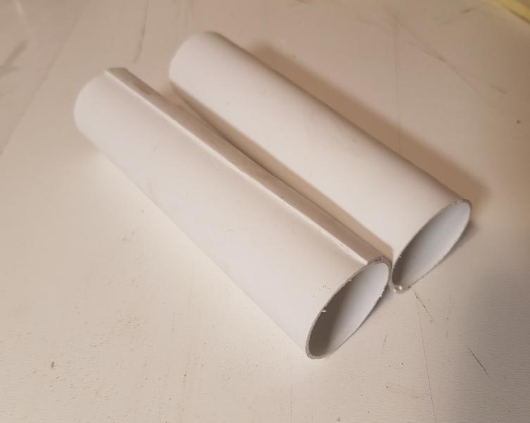

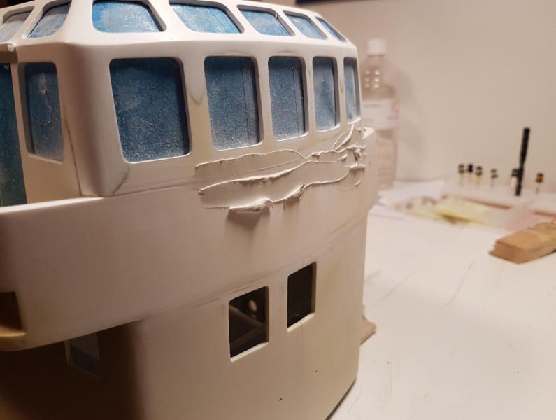

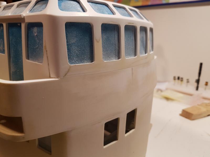

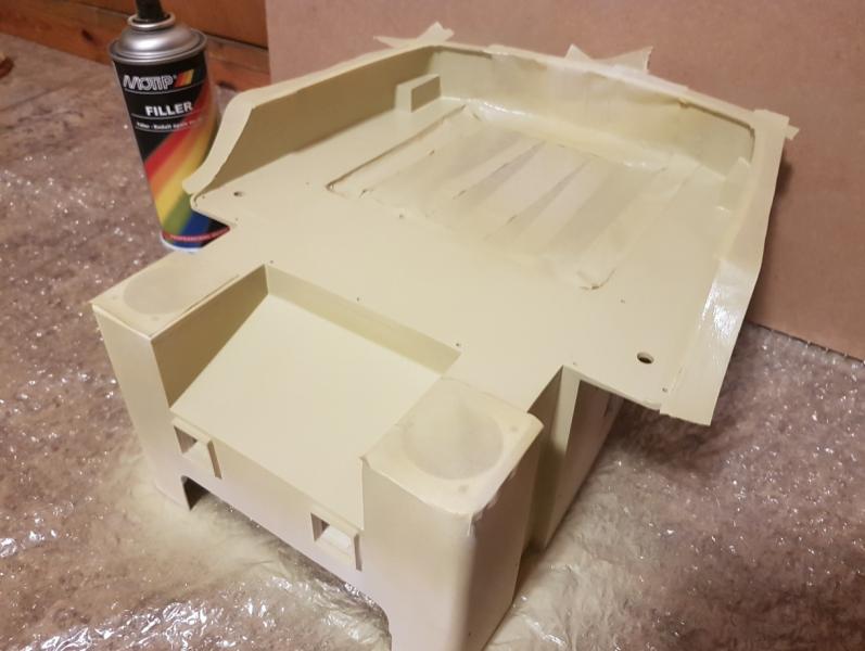

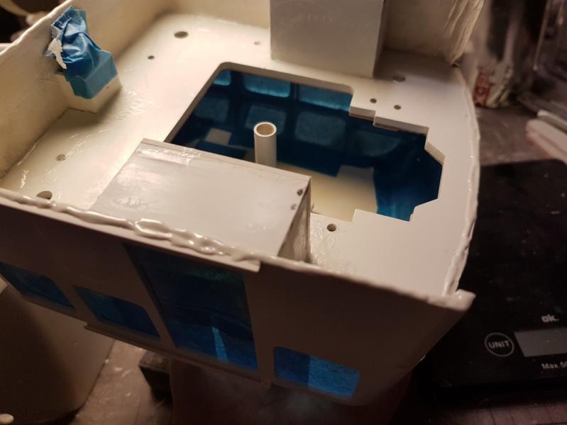

Ciąg dalszy pasowania sterówki do pokładu nadbudówki. Nałożyłem szpachlę Bosman 1... oraz zebrałem nadmiar dobra szpachla, ale potrzebuje 12 godzin, aby można ją szlifować. Utwardzanie zajmuje kolejne 12 godzin. Zobaczę jaki będzie efekt pasowania sterówki. Jak wyjdzie dobrze to będzie zamocowana na śruby, podobnie jak maszt do sterówki. Znacząco ułatwiłoby to montaż szyb. Z kawałka PCV grubości 1 mm zrobiłem 2 rulony. posłużą jako prowadnice do włożenia właściwych rur wytwornicy dymu... -

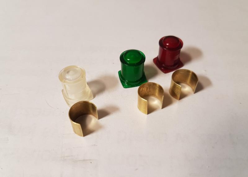

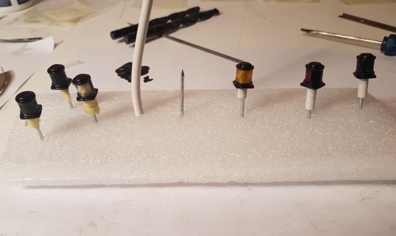

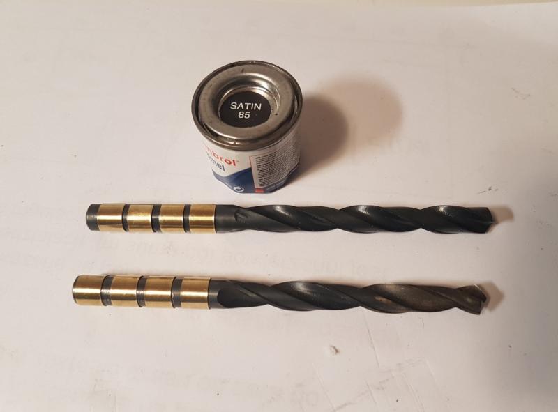

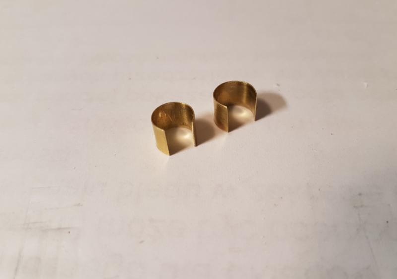

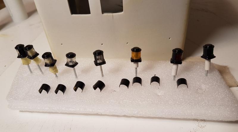

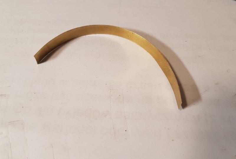

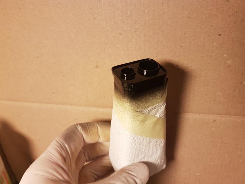

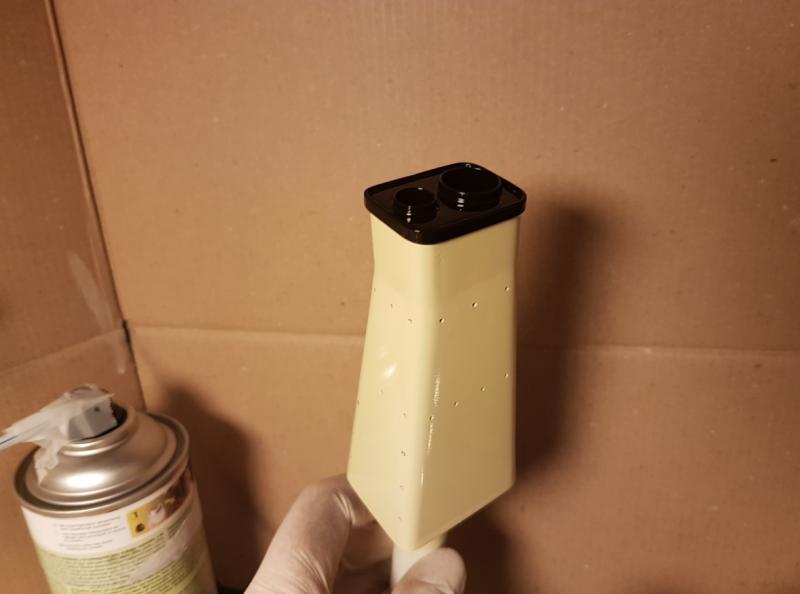

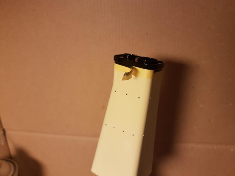

Jednak lampy mimo ekranu wewnętrznego dodatkowo rozpraszają światło w miejscu gdzie nie powinny. Powodem, jest że lampy są w całości odlane z przezroczystego plastiku. W tym celu zrobiłem ekran zewnętrzny. Użyłem blachy mosiężnej 0.3 mm... zrolowałem blaszki na wiertle o średnicy mniejszej niż docelowa o 1 mm ... następnie lampy pomalowałem.... -

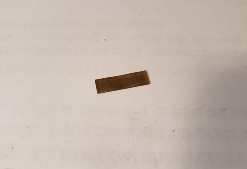

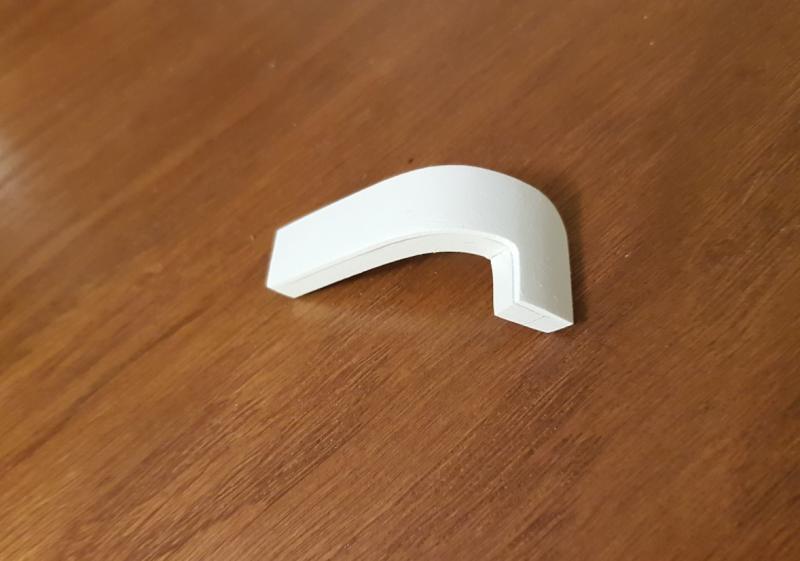

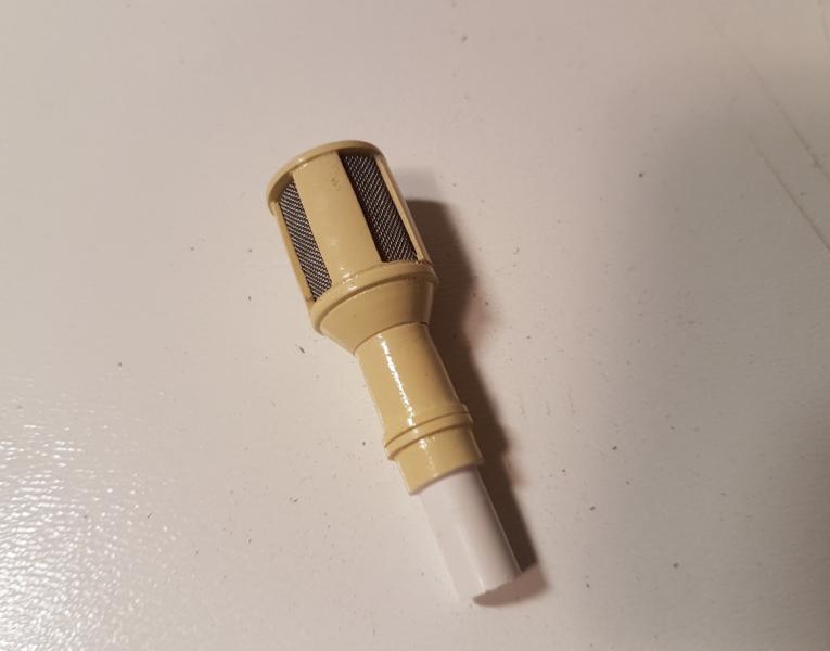

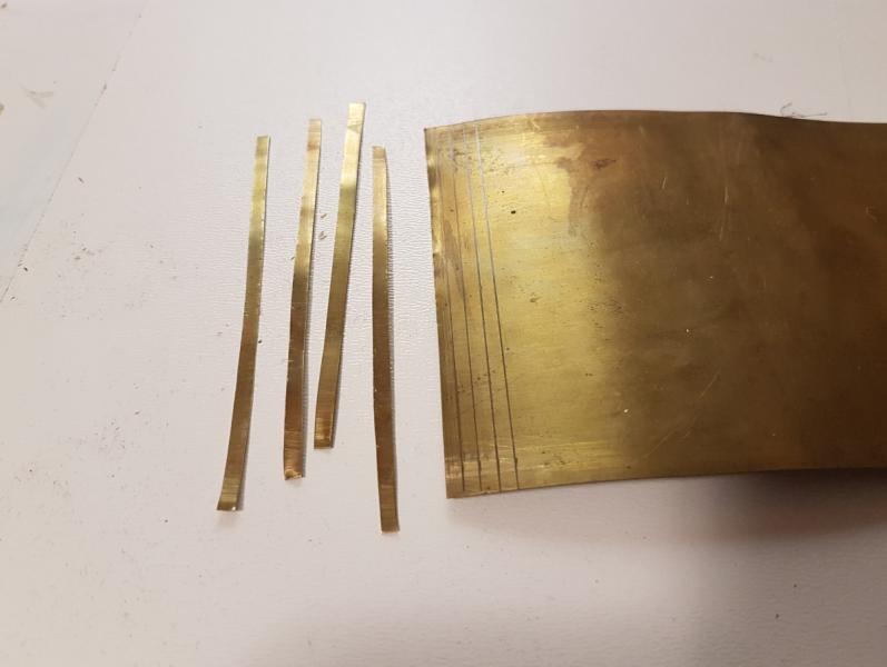

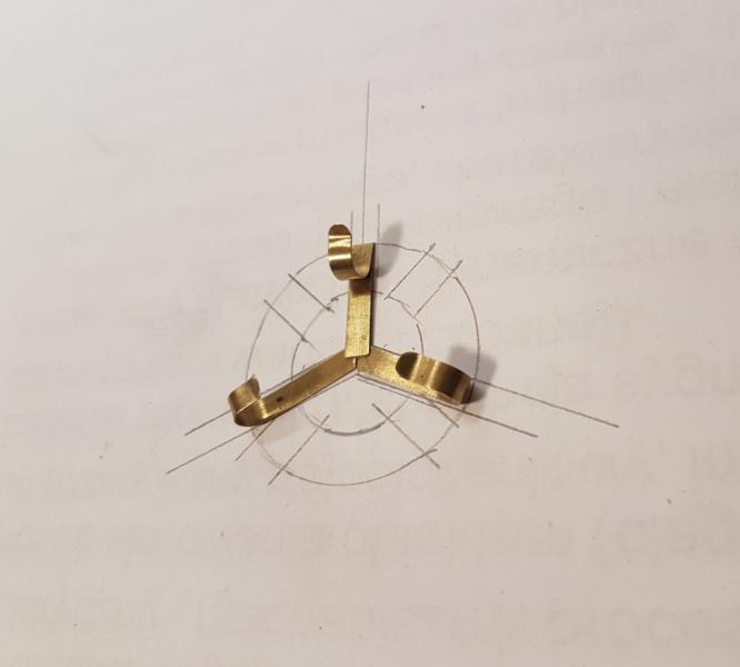

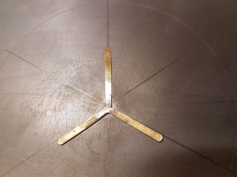

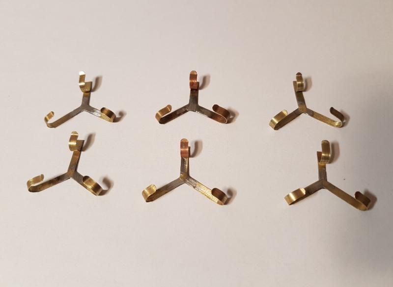

Szukałem gotowych pasków mosiężnych do zrobienia uchwytów na koła ratunkowe. I nie znalazłem. W końcu użyłem blachy mosiężnej 0.3 mm i pociąłem paski szerokie na 3 mm... zrobiłem model.... następnie polutowałem i pozaginałem w odpowiedni sposób.... Na modelu z muzeum dopatrzyłem się siatki w wentylatorze. Wykorzystałem siatkę od filtra wodnego. I oto jest już i u mnie.... i to co lubię najbardziej.... pasowanie -

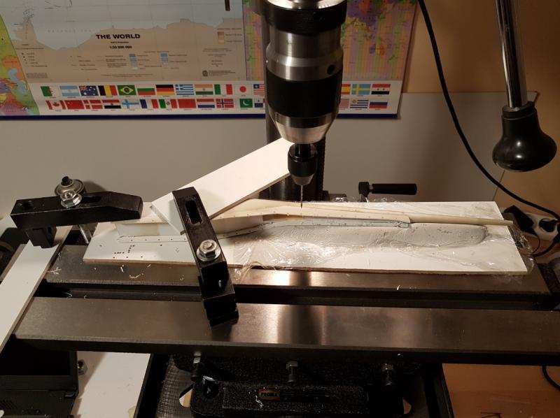

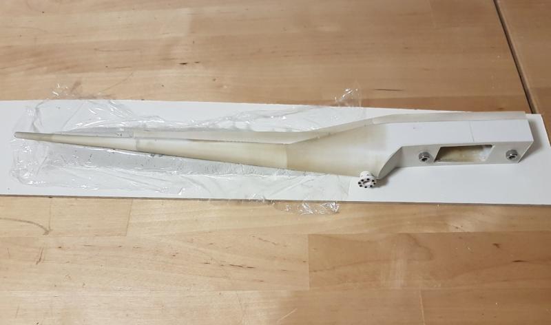

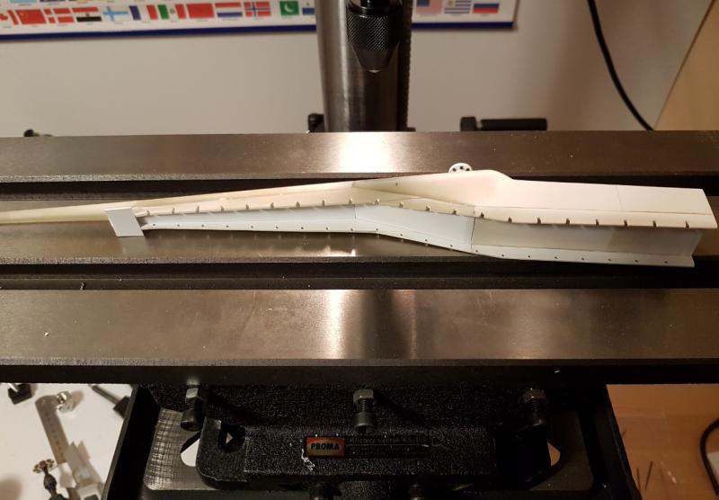

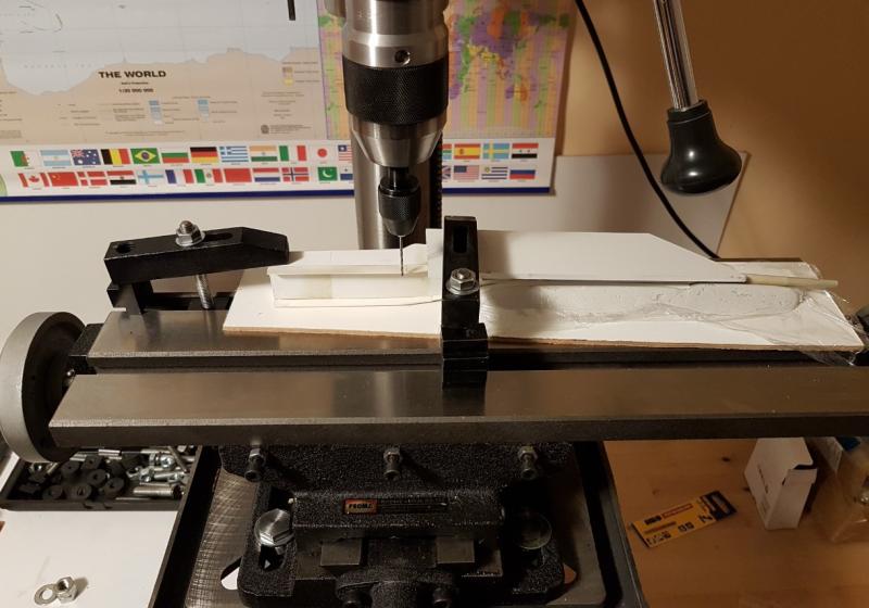

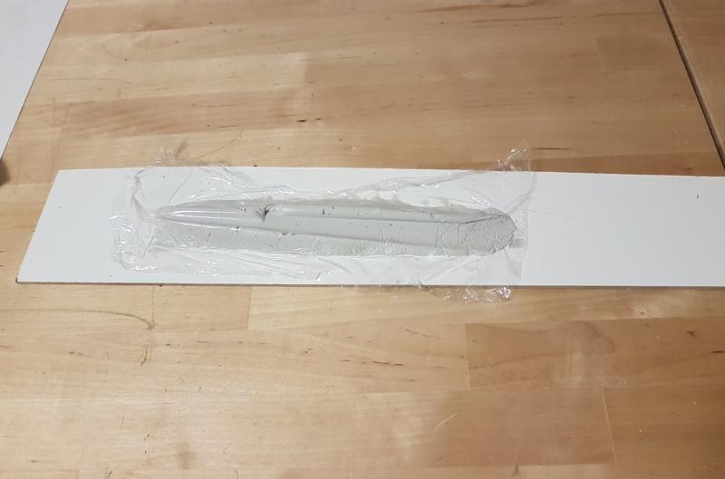

Równolegle trwają prace przy maszcie. Ze szpachli wymieszanej z talkiem zrobiłem podporę pod maszt, aby go podeprzeć w pozycji poziomej. będzie to pomocne przy wierceniu otworów, pod szczeble drabinki. Kupiłem kiedyś stół krzyżowy. Postanowiłem go wykorzystać. Okazało się, o zgrozo, że skok śruby posuwu jest calowy. Ale w ofercie wymiary stołu były podane w milimetrach. O posuwie nic nie było. Ale czy można było przypuszczać? Zbyt dawno kupiłem, aby móc oddać. Trzeba się męczyć. Szczeble będą z kształtownika kwadratowego 1.5x1.5mm. Dlatego jedną stronę wyciąłem dla właściwego ich osadzenia. Jednak nim wkleję szczeble muszę położyć wszystkie kabelki do zasilania lamp na maszcie. -

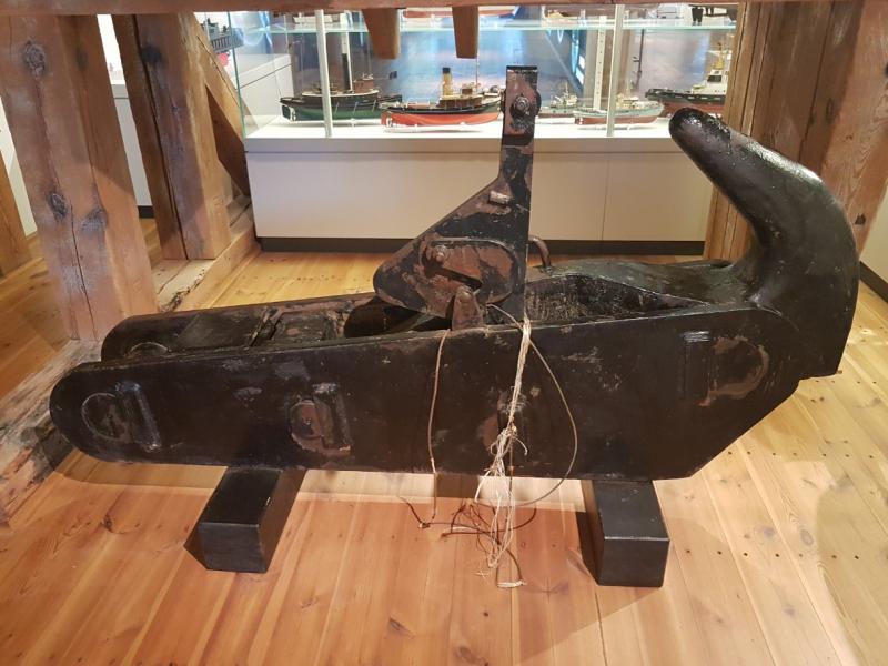

Odwiedziłem muzeum w Hamburgu, gdzie między innymi można zobaczyć model holownika Atlas II. Nie jest szczególnie dobrze wyeksponowany i brak jest możliwości zrobienia dobrych zdjęć... a to napisali o modelu inni... Zrobiłem sesję zdjęciową w nadziei, że będę mógł z czegoś skorzystać. Czas wracać do mojego... przy okazji obejrzałem konstrukcję haka. Nie łatwo jednak podejrzeć zasadę działania zwalniaka... -

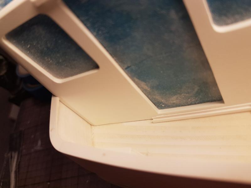

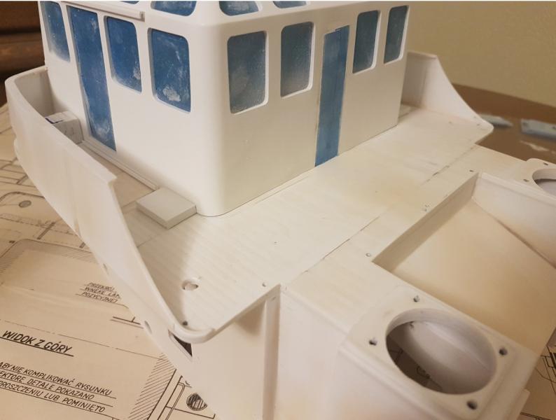

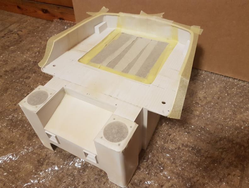

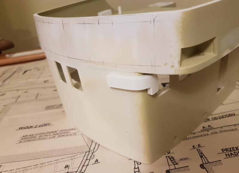

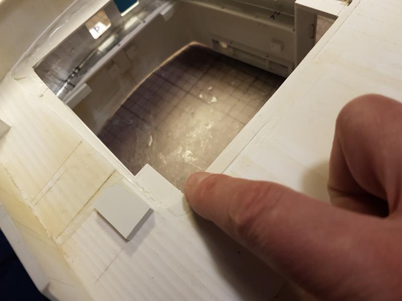

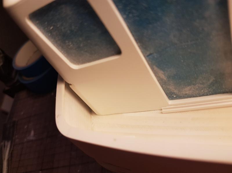

Spasowanie w części dziobowej.... i po rozsunięciu.... następnie nałożyłem (paluchem) wosk na pokład nadbudówki.... a na ściany sterówki szpachlę epoxy Bosman 1... obydwa elementy połączyłem i czekają do jutra. -

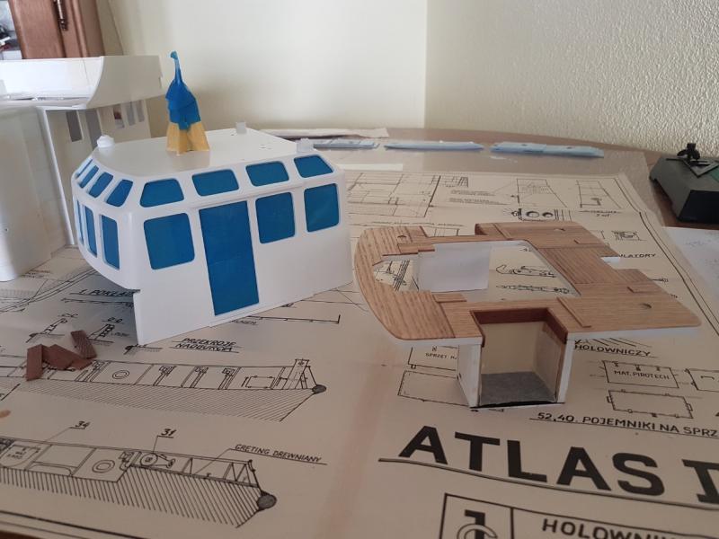

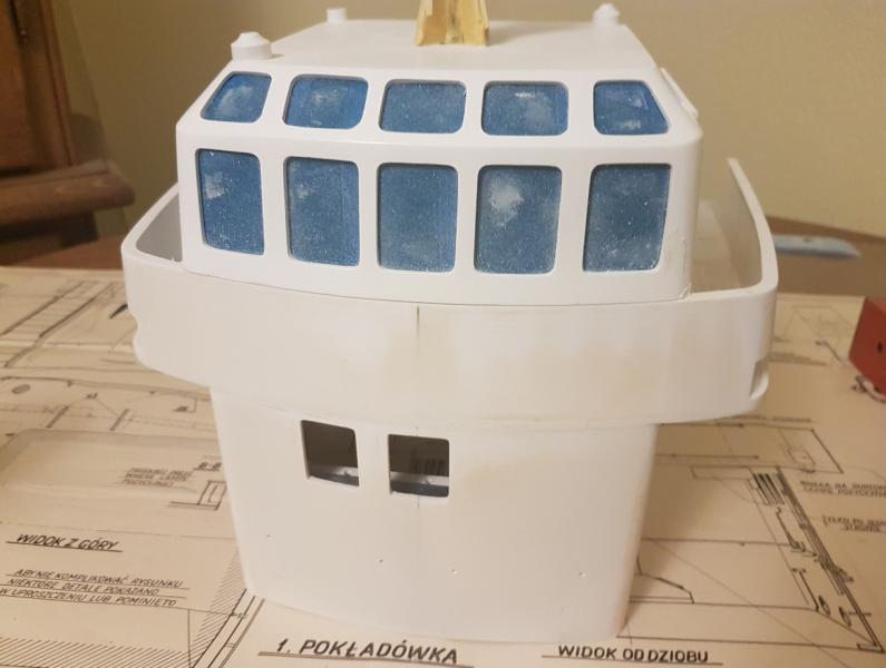

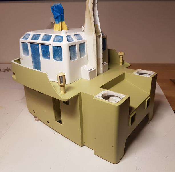

Pierwszy etap pasowania sterówki do pokładu nadbudówki.... chcę tak dopasować, aby dostawić sterówkę pomalowaną na pomalowany pokład. Zostałaby tylko do wklejenia i szpachlowania front sterówki. Teraz już widzę, że będzie gimnastyka z wklejeniem szyb do sterówki. -

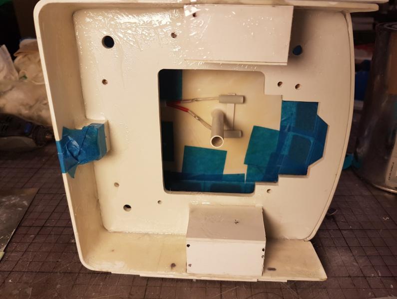

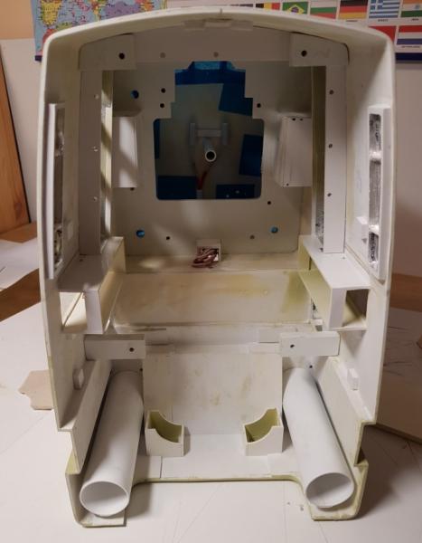

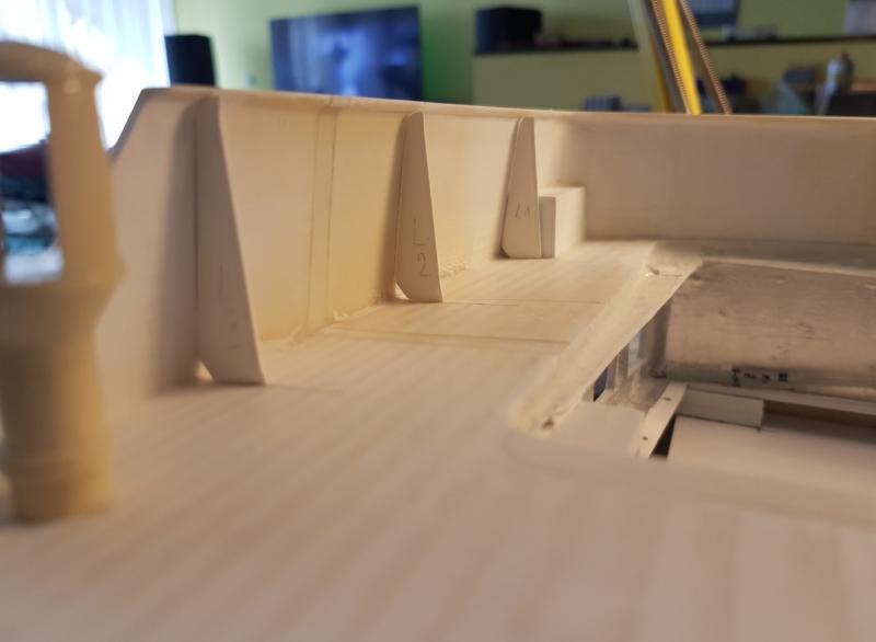

Wsporniki nadburcia sterówki.... Sterówka przygotowana do wklejenia wnętrza... i wnętrze wklejone za pomocą żywicy i maty.... Nie wiem jeszcze jak, ale powinienem dać radę wkleić szyby po zamocowaniu sterówki do nadbudówki. Teraz już nie ma odwrotu. -

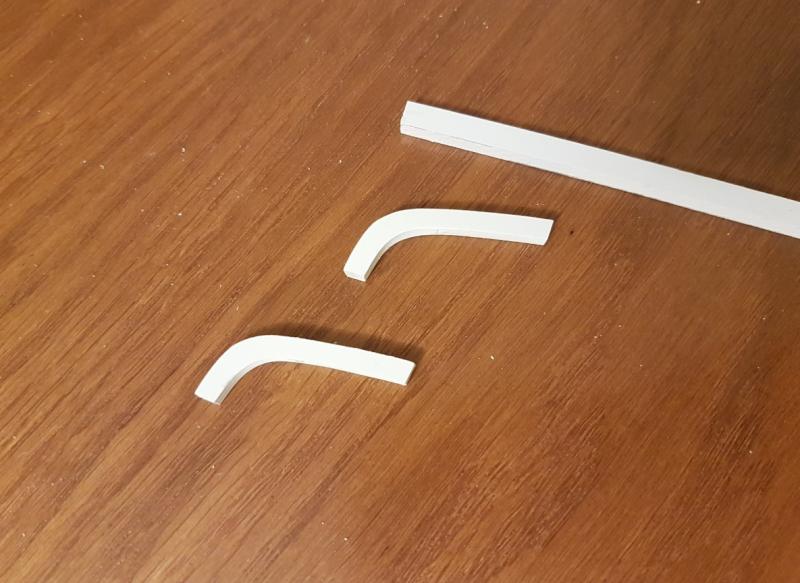

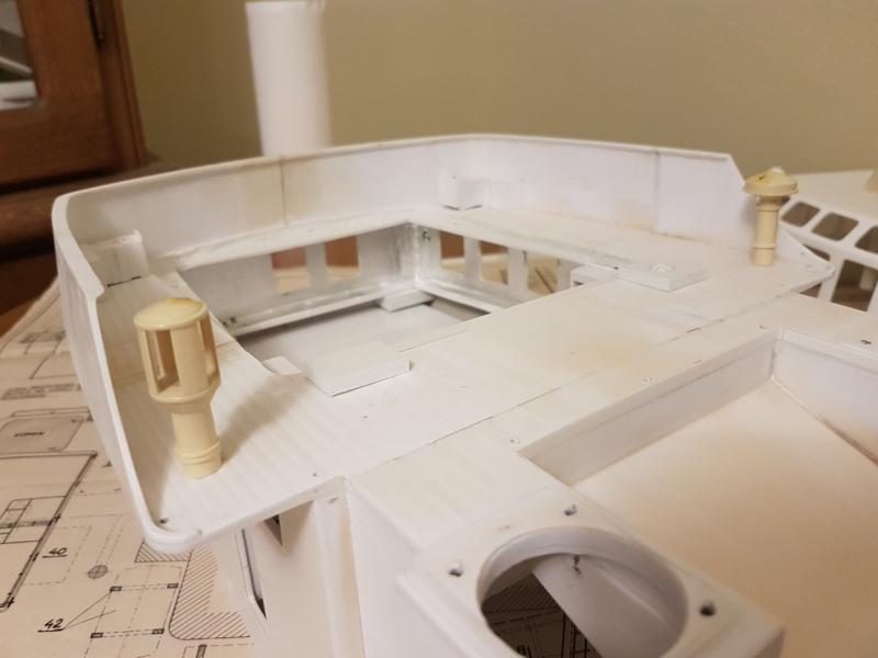

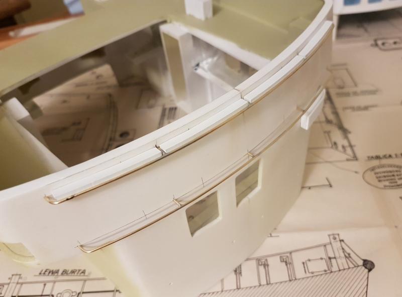

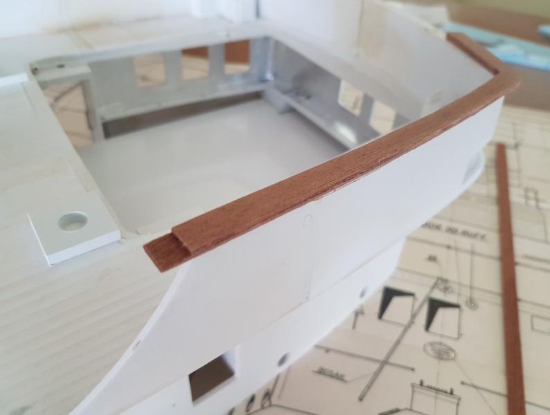

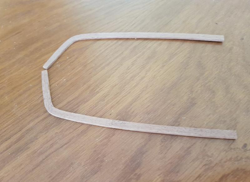

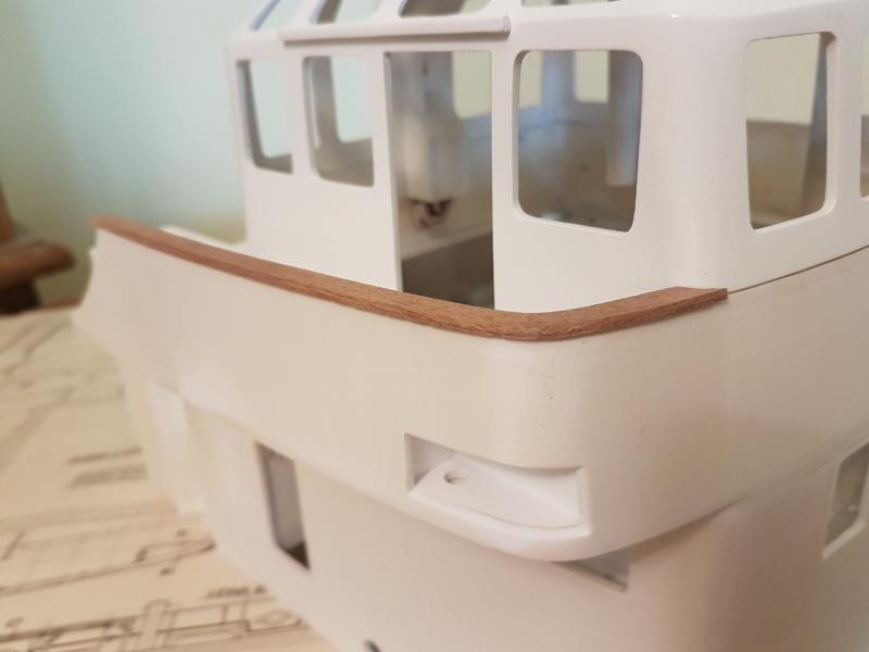

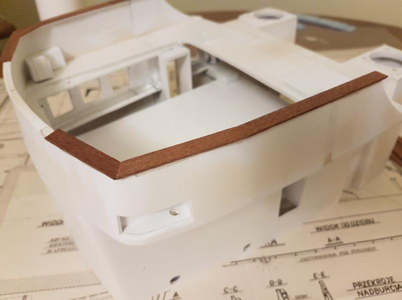

Okładziny wokół nadburcia sterówki. Listewki mahoń 1.5x8 mm. Wykonałem z dwóch warstw klejąc na zakładkę. Następnie zeszlifowałem na grubość 2 mm... Zamocowane wentylatory na pokładzie sterówki. Sposób taki sam jak odpowietrzeń na pokładzie głównym. Za pomocą rurki pośredniej. Wywiercone są również otwory pod słupki relingów.
