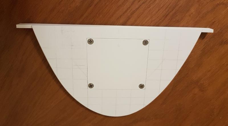

Był plan, aby dziś montować nadburcie, ale dopatrzyłem się, że jeszcze brakuje osłony kabestanu. Aby drut właściwie wygiąć wyciąłem szablon, po czym całość polutowałem.... -

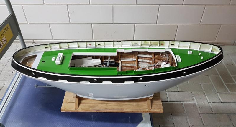

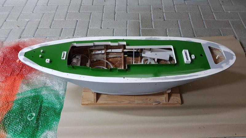

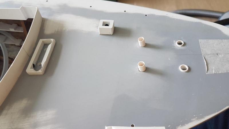

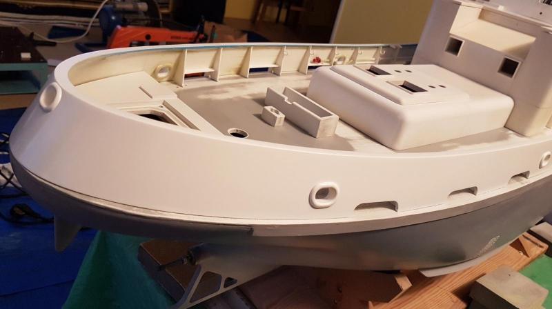

Aż się przykro przyznać. Malowanie pokładu poszło na marne. No może nie do końca, bo pozwoliło na wychwycenie niedokładności. Częściowo zeszlifowałem farbę, aby usunąć różnicę wysokości pomiędzy częścią pokładu pomalowanego i niepomalowanego. Wszystko przez to, że zmieniłem koncepcję zamocowania nadburcia do pokładu. Stwierdziłem, że jednak nie dam rady pomalować pokład pomiędzy wspornikami nadburcia po jego wklejeniu. Plan jest taki, że pomaluję pokład, po czym wkleję nadburcie na gotowo bez malowania, a pomaluję tylko od strony zewnętrznej. Wydaje mi się, że tak będzie dla mnie i łatwiej i efekt będzie zamierzony. Ale to na zdjęciach w miarę postępu prac. Czy się uda? Zobaczymy. Póki co pokład wygląda tak.... -

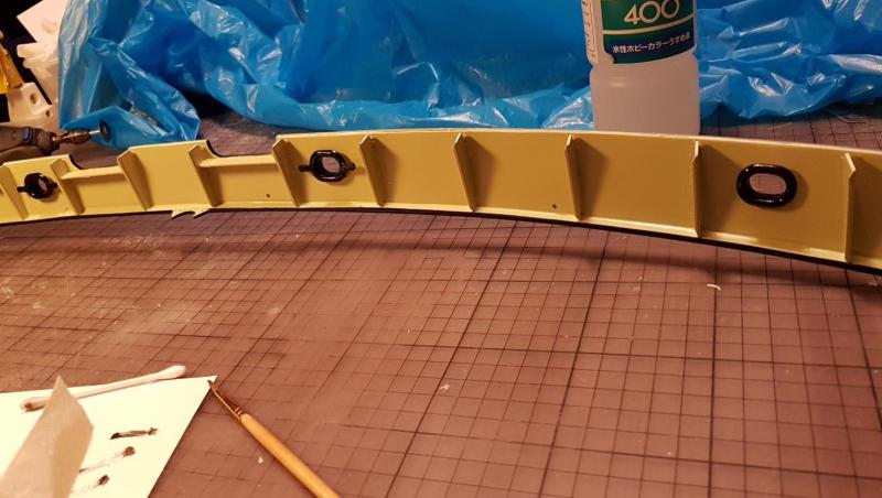

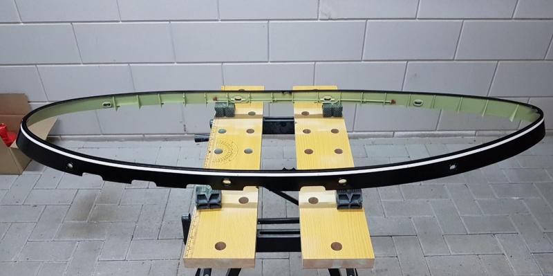

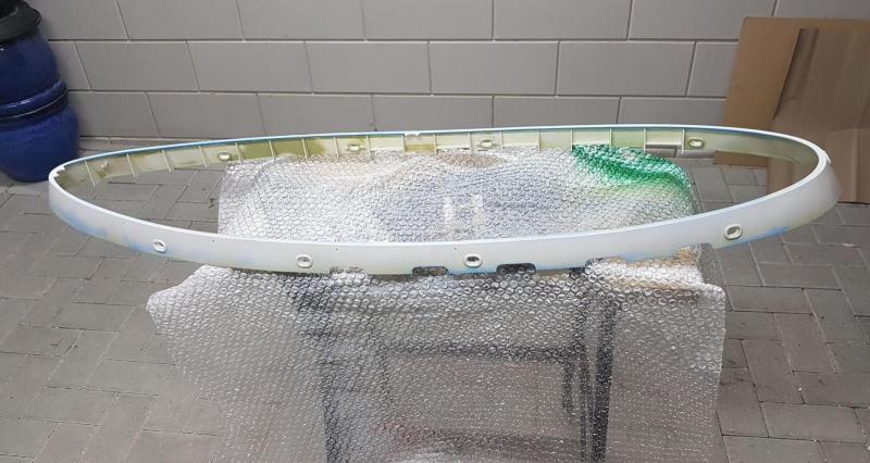

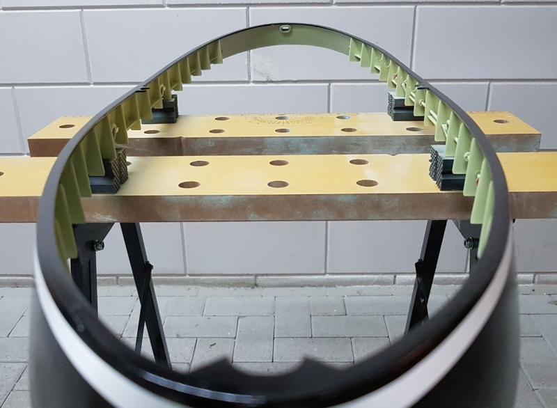

Pomalowałem nadburcia od wewnątrz. Hobby Color H074 Duck Egg Green.... Tym razem aerograf ustawiłem na więcej powietrza i mniej farby. Dzięki temu farba szybko schła i nie było mowy o zaciekach. Zużyłem na to 2 słoiczki farby. -

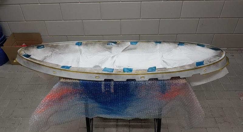

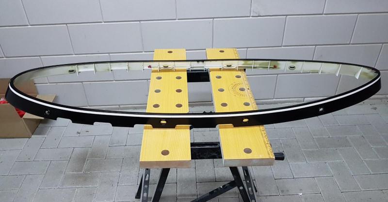

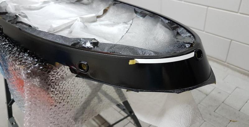

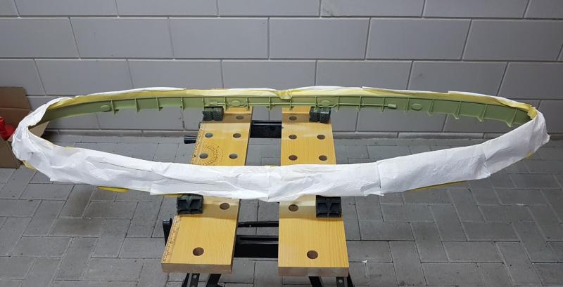

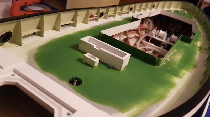

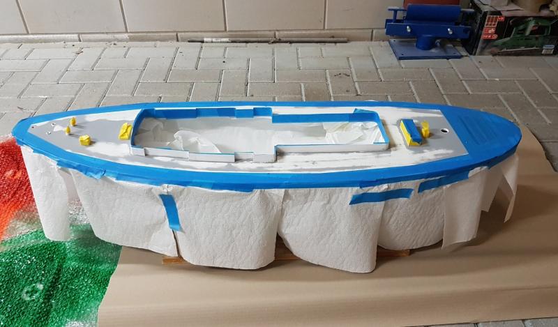

Malowanie nadburcia. Zabezpieczanie jest bardzo czasochłonne. Biały pasek nawet się udał.... pomalowałem częściowo pokład. Dupli Color RAL 6002. W miejsce niepomalowane wkleję nadburcie. i tak to wygląda po złożeniu razem. Znów można oko nacieszyć... -

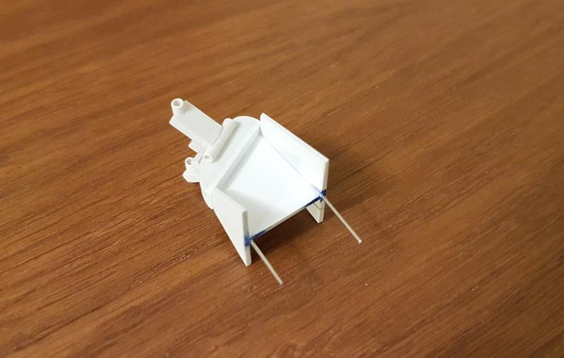

Jak tak siądę i to coś tam wydłubię Założyłem kołki mocujące. Zrobiłem je z igieł 0,6 mm. Do odznaczenia miejsca otworów użyłem tuszu z długopisu i zrobiłem odcisk... widoczne pokrętła zaworów do otwierania wody na kotwicę.... -

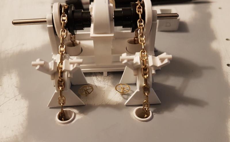

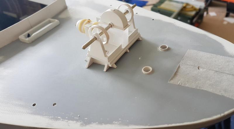

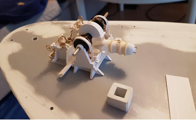

Dzień minął między innymi przy ślizgach i stoperach kotwicznych. Jeszcze zrobię mocowanie do pokładu na mini kołki i winda do malarni... -

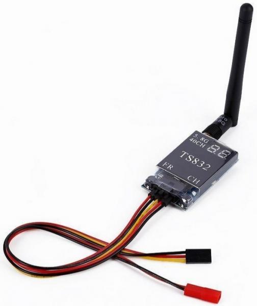

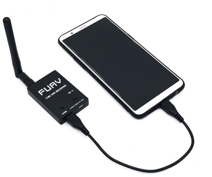

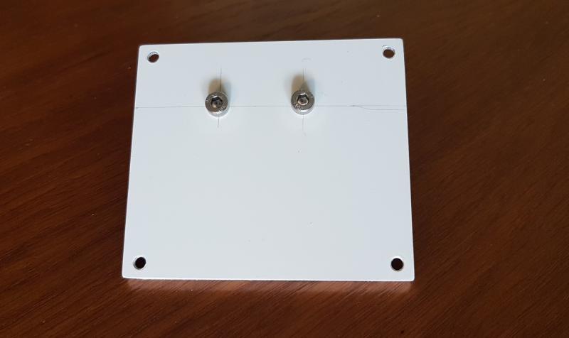

Dzięki za miłe słowo. Długa budowa to wiele czasu. A wtedy zaczyna się wymyślanie, co by tu jeszcze zrobić, dodać lub ulepszyć. Tym razem wpadłem na pomysł, że do planowanej kamery zainstaluję transmisję obrazu, czyli live view. Dziś przesyłka dotarła i moduł przetestowałem. Działa super i zgodnie z założeniami..... Bedzie się można poczuć lepiej jak w najlepszym symulatorze. Muszę trochę zmienić położenie kamery, gdyż w obrazie widać ramy okna sterówki. -

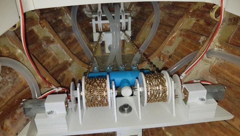

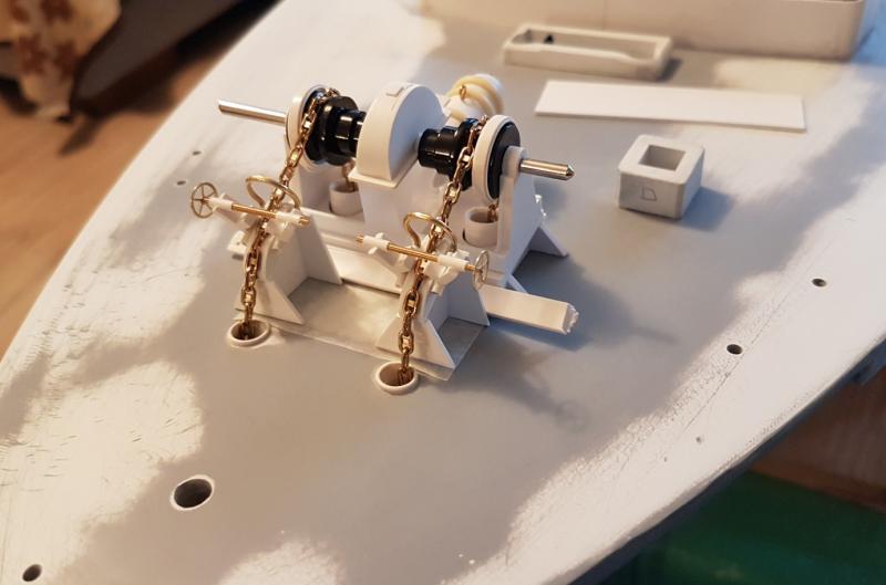

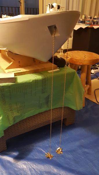

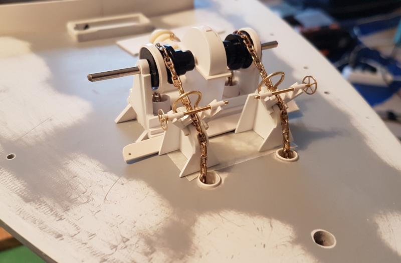

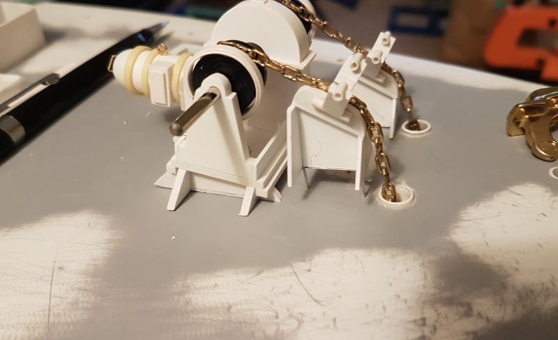

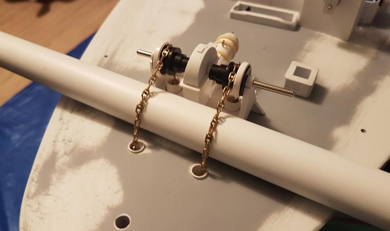

Prace przygotowawczo malarskie wstrzymałem, bo przecież pora na finalny montaż kotwic i wciągarek. Układ rolek wymagał małego dopieszczenia, bo.... opory przesuwu łańcucha nie pozwalały na grawitacyjne opuszczenie kotwic. Ostatecznie wszystko się udało.... a tu jak to działa https://www.youtube.com/watch?v=h2kMiO3ZYrY Dla testów podłożyłem kawałek rurki. W jej miejsce muszę wstawić ślizgi i stopery dla płynnego przesuwania się łańcucha... -

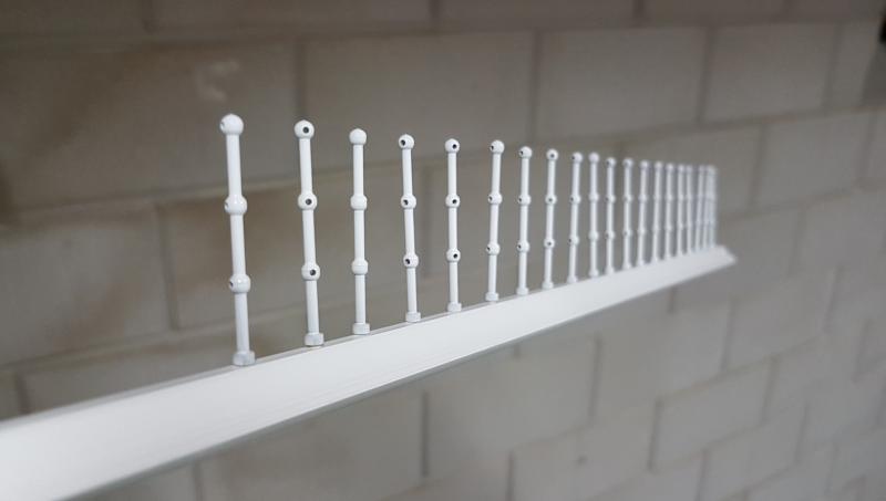

Nadburcie przygotowane do położenia następnych farb... korzystając, że malowałem białym, to pokryłem też słupki relingów.... -

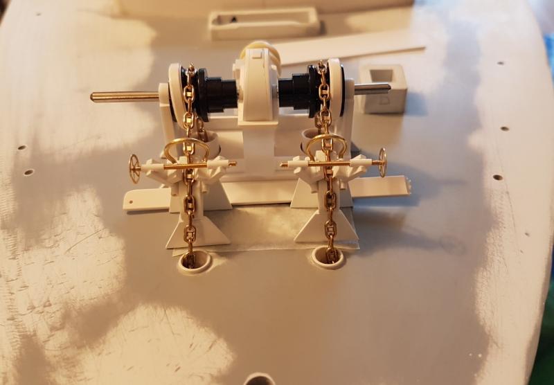

JADAR62 odpowiedział(a) na JADAR62 temat w Statki , okręty, okręty podwodne , żaglowce

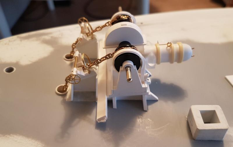

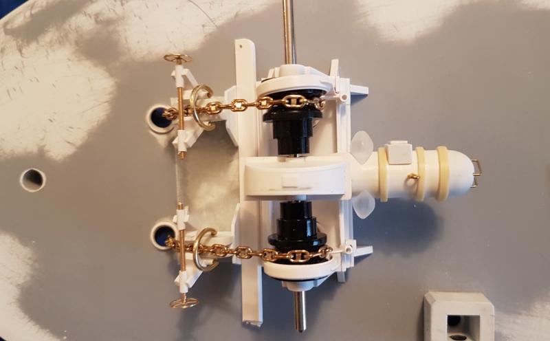

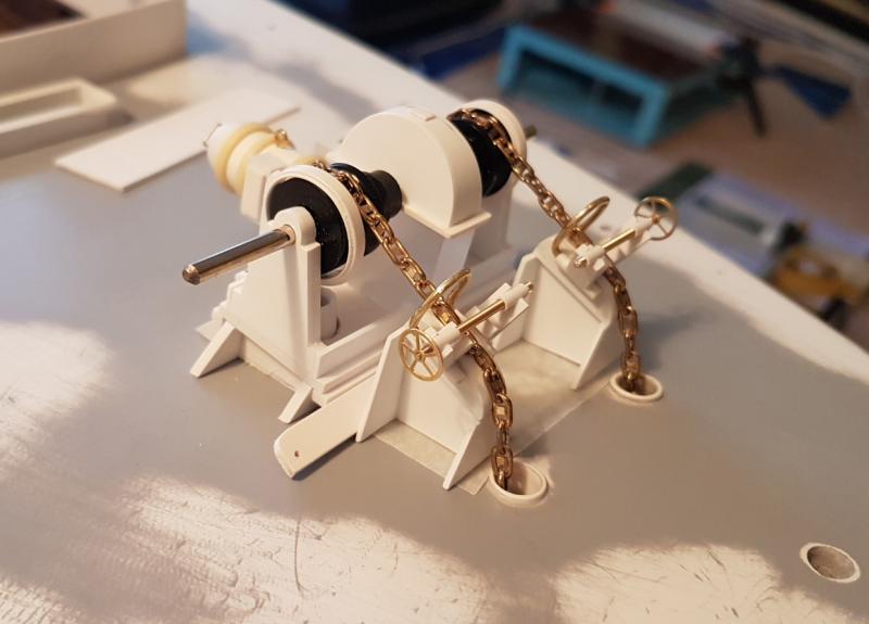

Dopasowałem kluzy łańcucha do windy kotwicznej .... Kolejny etap prac to przygotowanie nadburcia do przyklejenia do pokładu i przygotowanie pokładu i kadłuba do malowania. -

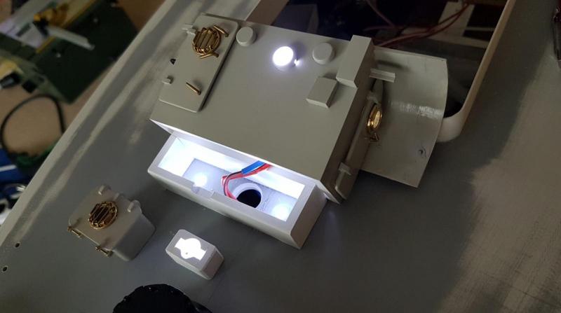

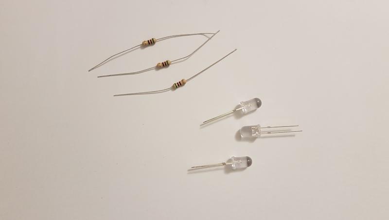

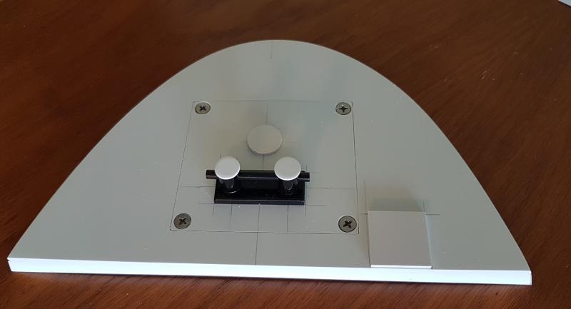

Zamocowałem poler i przypasowałem pokrywy na pokładzie rufowym. Poler jest przykręcony śrubkami... Czas na montaż elementów pokładu. Kominksy, pomieszczenie CO2 oraz ich oświetlenie. Do oświetlenia użyłem ledów 5 mm zasilanych z 12V. -
