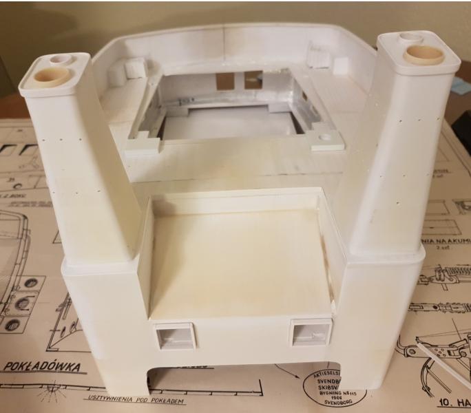

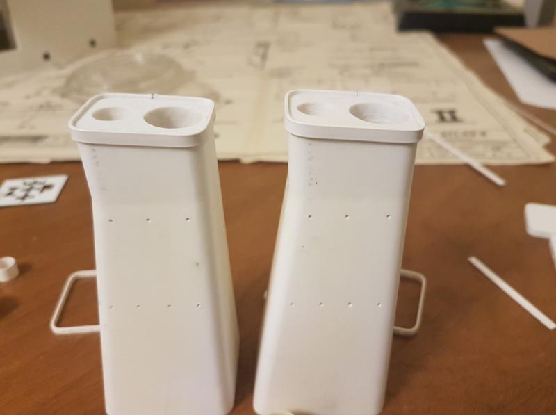

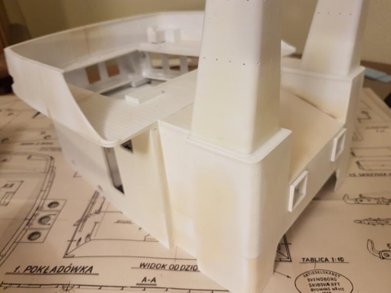

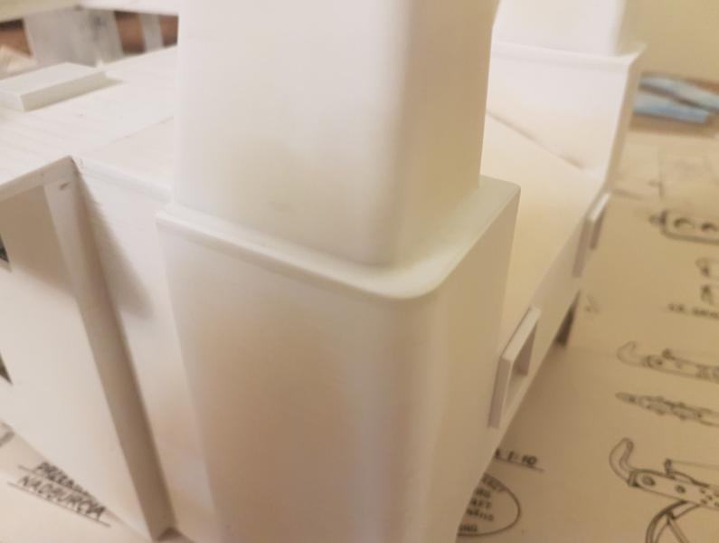

  1. widoczne wkręty mocujące komin... te elementy już są wyszpachlowane i wyszlifowane...

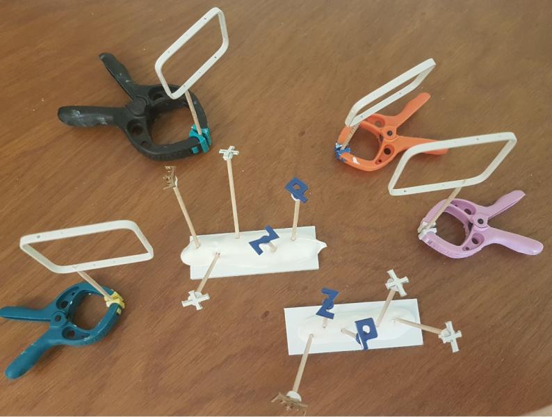

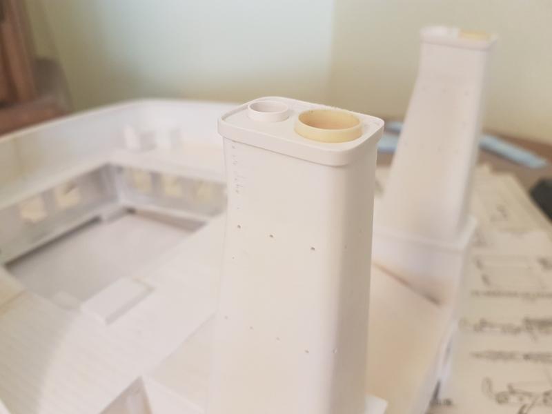

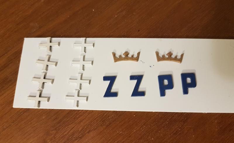

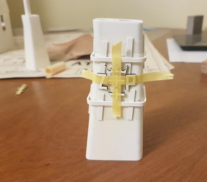

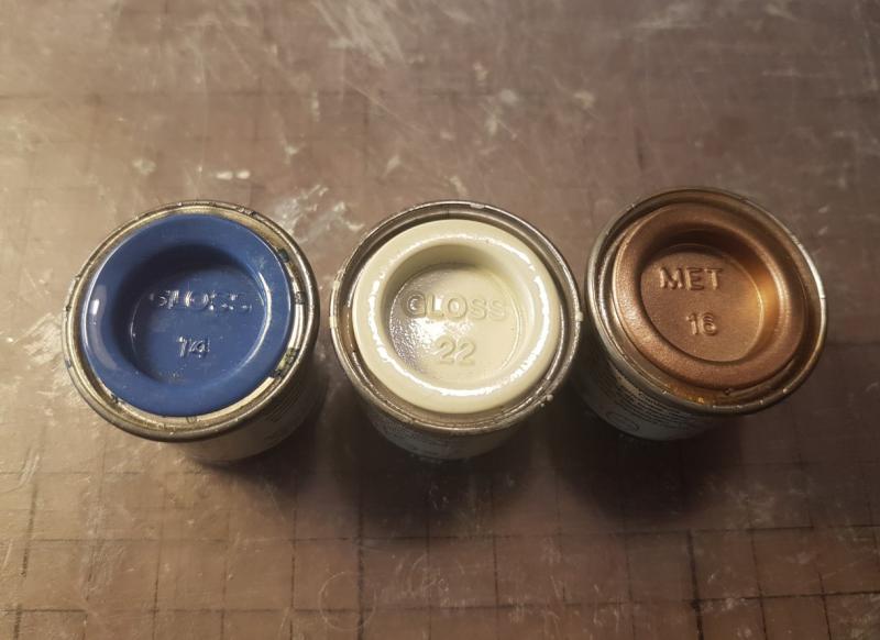

  2. Rury na kominie na miejscu.... dopasowałem kominy i oszpachlowałem je dla dobrego pasowania. Będą zdjęte do malowania i ponowne zamocowane za pomocą wkrętów.... pomalowałem elementy godła armatora. Do malowania użyłem farb Humbrol....

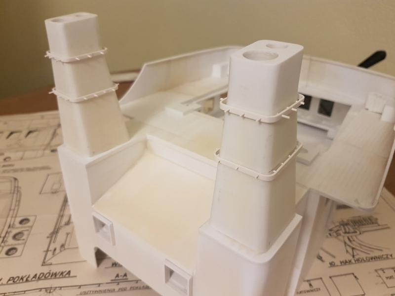

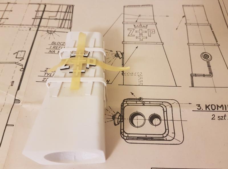

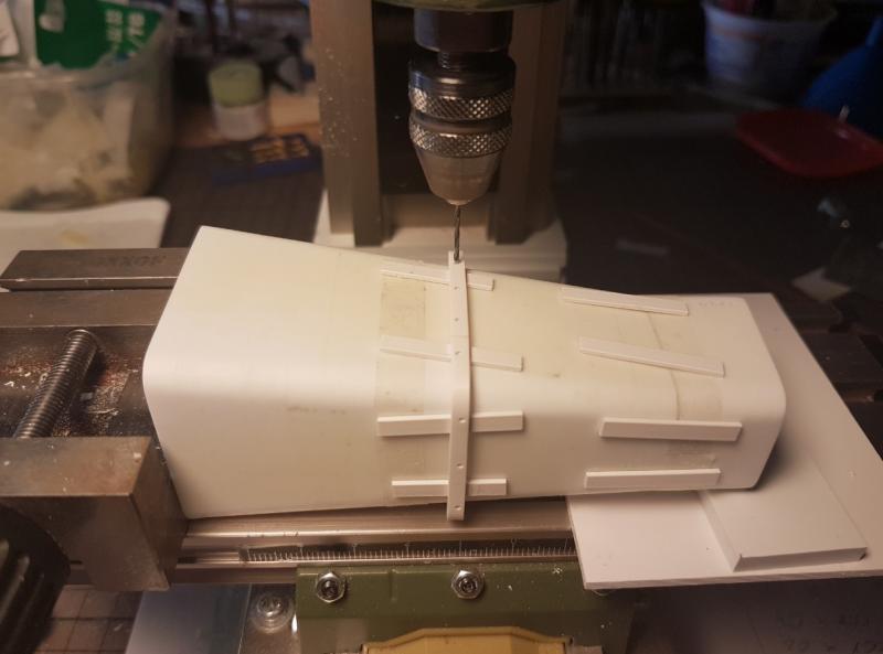

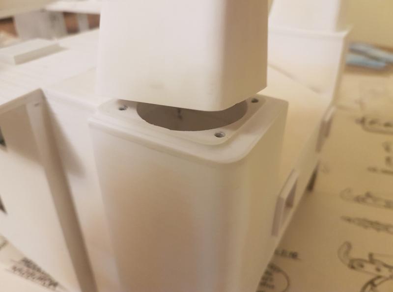

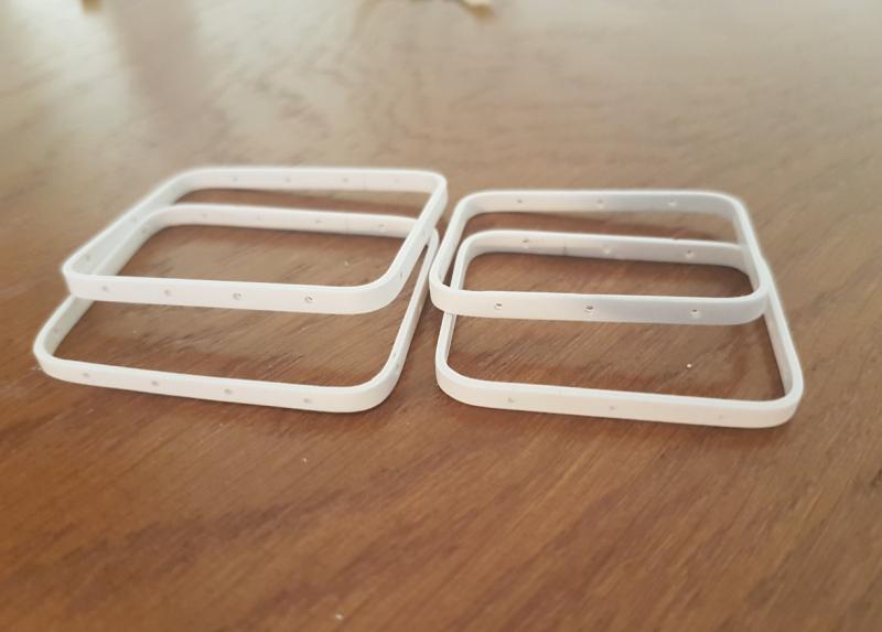

  3. Myślałem, że kominy pójdą szybciej. A to jednak jest trochę dłubania.... W ramkach wywierciłem otwory... Następnie zamocowałem dystanse za pomocą taśmy dwustronnej i nawierciłem otwory w kominach... do zamocowania ramek użyłem prętów ABS 1 mm. Takie są dla mnie wygodniejsze, niż drut mosiężny. przymierzyłem kominy jak się prezentują na nadbudówce. To taki przedsmak tego co nastąpi... jeszcze podwyższenia wylotów rur na kominach.... oraz obwódka...

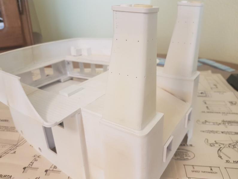

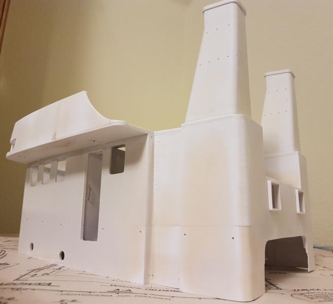

  4. Wstępne złożenie....

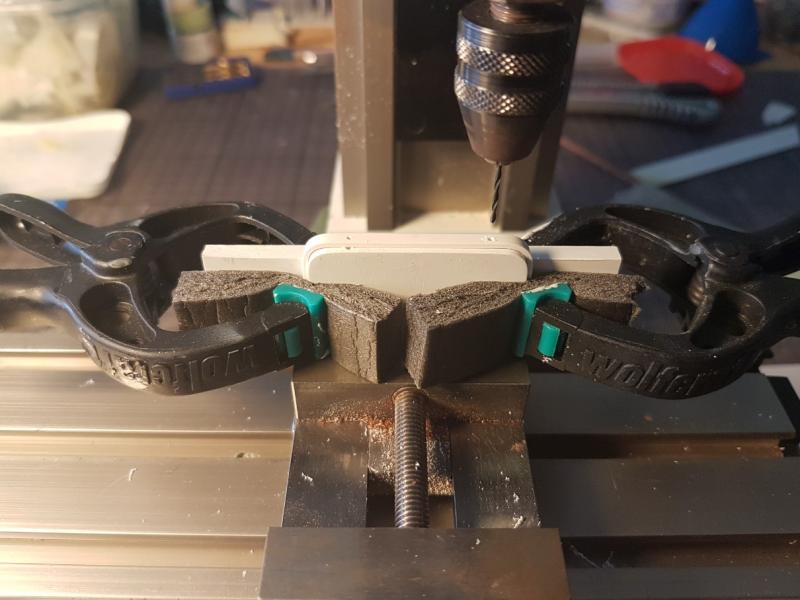

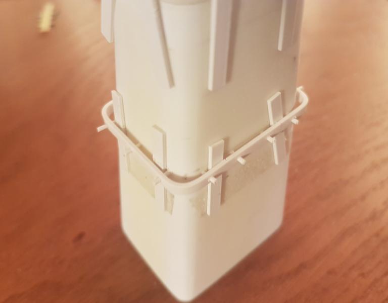

  5. Właśnie w tym cała zabawa, że one nie przylegają do komina, będzie odsunięcie 1 mm. Stąd robię najpierw ramkę na stelażu, aby ją następnie zamocować do komina. Dużo więcej pracy, ale sądzę, że efekt końcowy będzie tego wart.

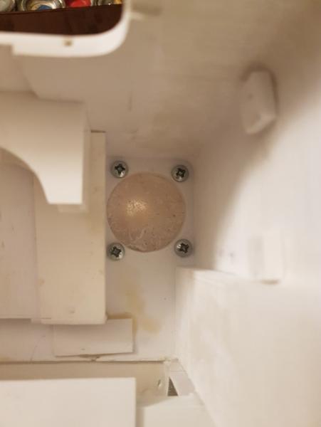

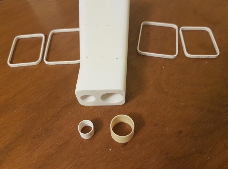

  6. Wykończyłem tratwy naklejając kalkomanie. Tratwy mają dzisiejsze oznaczenia, ale za to ładnie wyglądają... nie wiem z czego zrobić pas mocujący tratwę do stelaża. Może jakieś sugestie kolegów? Pora mocować kominy. Ale wcześniej wypada je dokończyć. Najpierw przymiarka godła i sposobu mocowania... Komin chcę zrobić podobny jak na zdjęciu.... W tym celu wyciąłem kawałki PCV, które posłużą za wewnętrzny stelaż ramy okalającej komin... następnie okleiłem stelaż dwoma paskami płaskownika PCV 0,5x3 mm... po czym całość zanurzyłem na 20 sekund do wrzątku. Po zdjęciu za stelaża zachowały swój kształt, co ułatwi sklejenie... użyłem dwóch pasków zamiast jednego, aby można było je skleić na syk, a nie na zakładkę.... Kadłub dalej leży dnem do góry. Może już nie tyle co schnie (bo się nie klei), ale dosycha. Jednak lakier ciągle jest zbyt miękki i po postawieniu na podstawie zostałyby odciśnięte ślady. Chyba jednak nałożyłem zbyt wiele warstw farby. No nic, trzeba czekać. Testy robię na próbce malowanej równolegle do kadłuba.
  7. Ostatnie dni, to szpachlowanie i szlifowanie połączenia elementów nadbudówki....
  8. Zmodyfikowany ekran lampy. Teraz jest wiele lepiej.... Sklejanie nadbudówki dolnej z pokładem na nadbudówce. Wyżłobiłem rowki dla poprowadzenia kanałów pod kable oświetlenia i świateł nawigacyjnych. Cześć kanałów musiałem zaizolować, aby światło nie przeświecało przez pokład... oraz kanały dla kabli wykonane z rurek 3 mm. Kanały są po to, aby okablowanie można było zamontować po pomalowaniu... i już spasowane, obciążone i czeka na związanie....

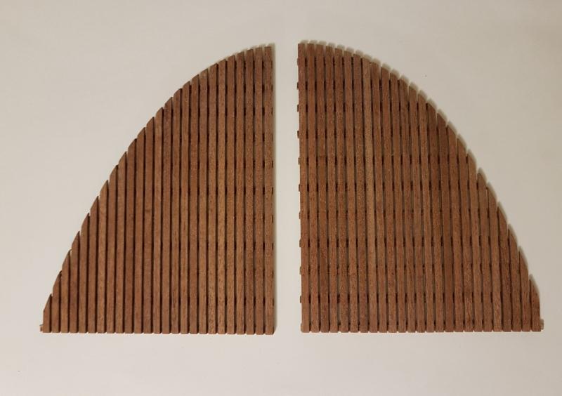

  14. Ciąg dalszy gretingu dziobowego.... Teraz do malowania i na miejsce.

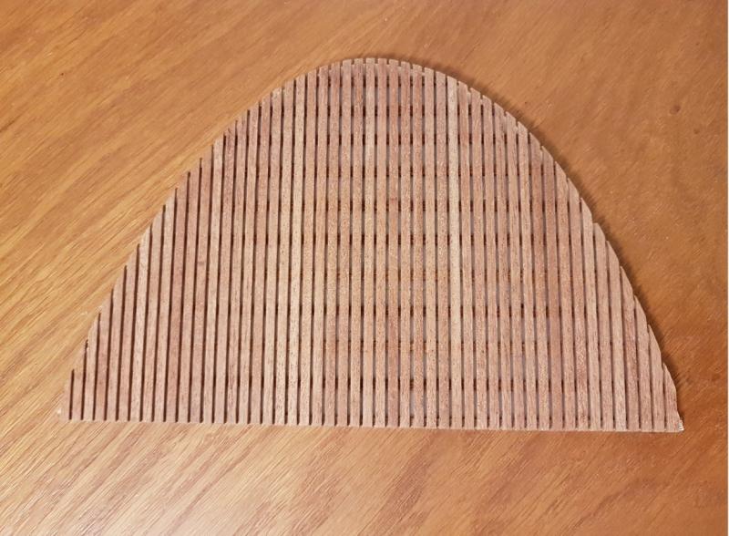

  18. Farba schnie. Zacząłem robić greting dziobowy. Ten w konstrukcji różni się od rufowego. Listwy się krzyżują w jednej płaszczyźnie. użyłem listewek 3x3 z drewna mahoniowego wykonałem podstawę trzymającą listewki podczas frezowania. Listewki przymocowałem taśmą dwustronną i ograniczyłem z dwóch stron płaskownikiem... i frezowanie....
