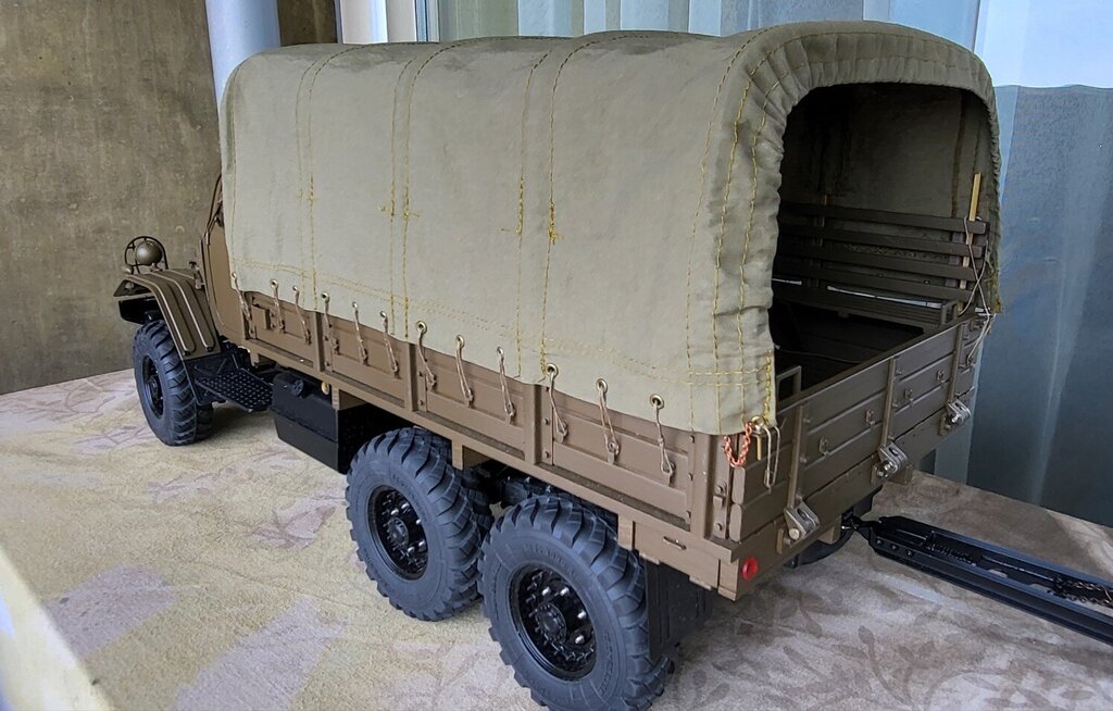

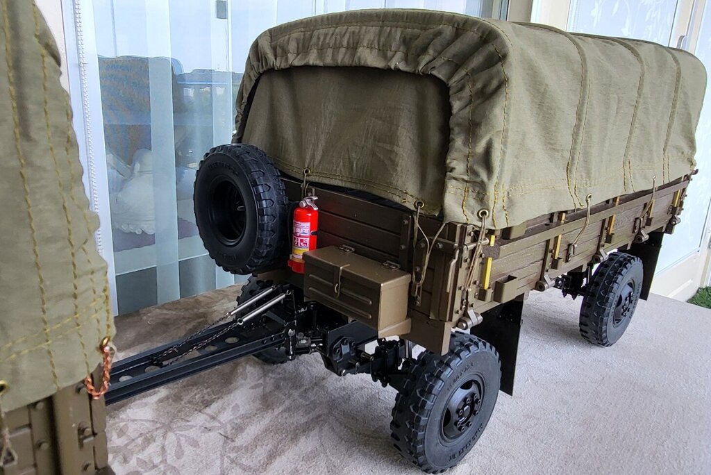

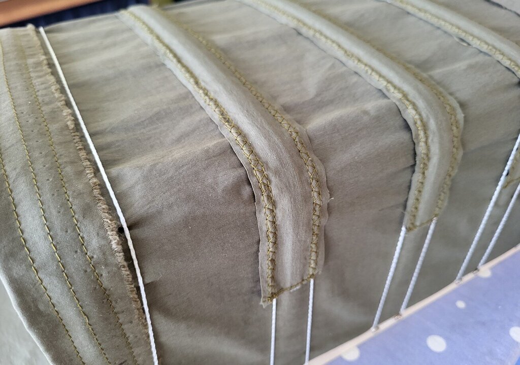

Przyczepa do ZIŁ-157
JADAR62 odpowiedział(a) na JADAR62 temat w Samochody, motocykle, pojazdy gąsienicowe

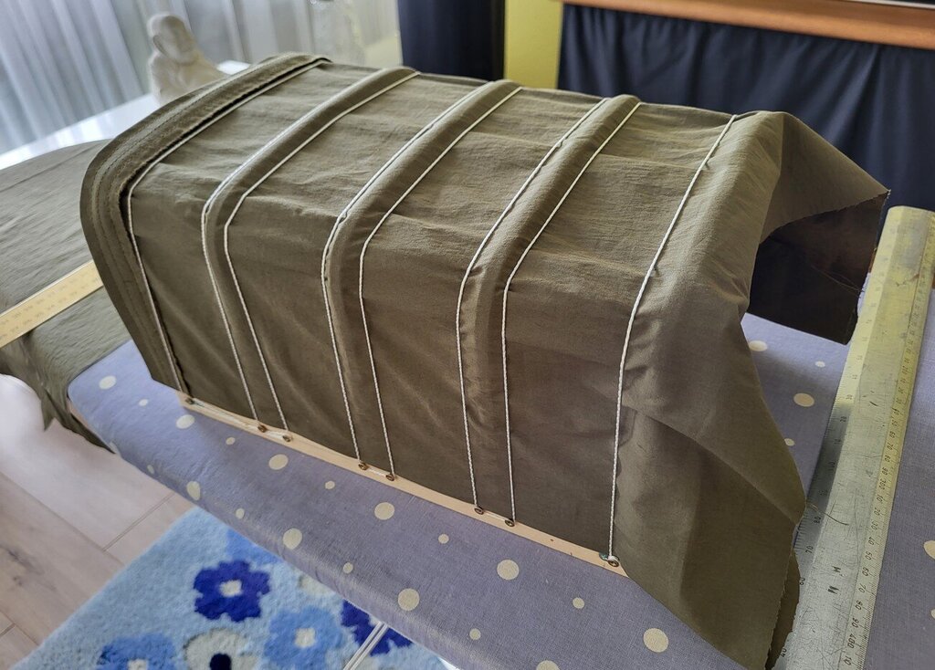

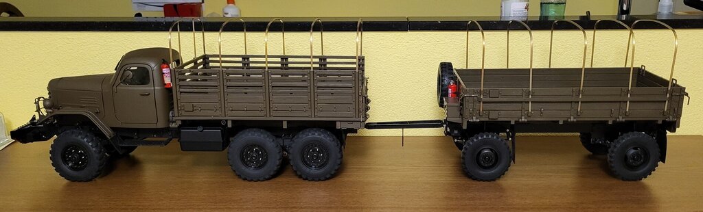

Oj szycie to nie taka prosta czynność. Znalazłem jakiś materiał w miarę podobny do brezentu plandeki. Uszyłem tunele na pałąki, aby plandeka nie była zbyt napięta. Wydaje mi się, że tak jest lepiej. Najpierw zrobiłem model plandeki i na tym ustaliłem, jej rozmiar.. doszyłem paski tuneli pałąków... wstępna przymiarka.... w widoku od środka. To zdjęcie akurat jest z Ził-a... Nić została nawoskowana na gorąco, aby nie była śliska. Użyłem wosku naturalnego, pszczelego... -

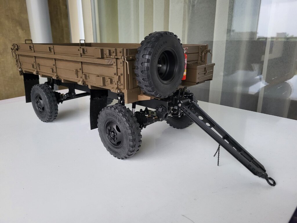

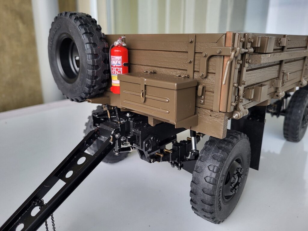

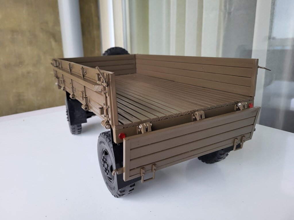

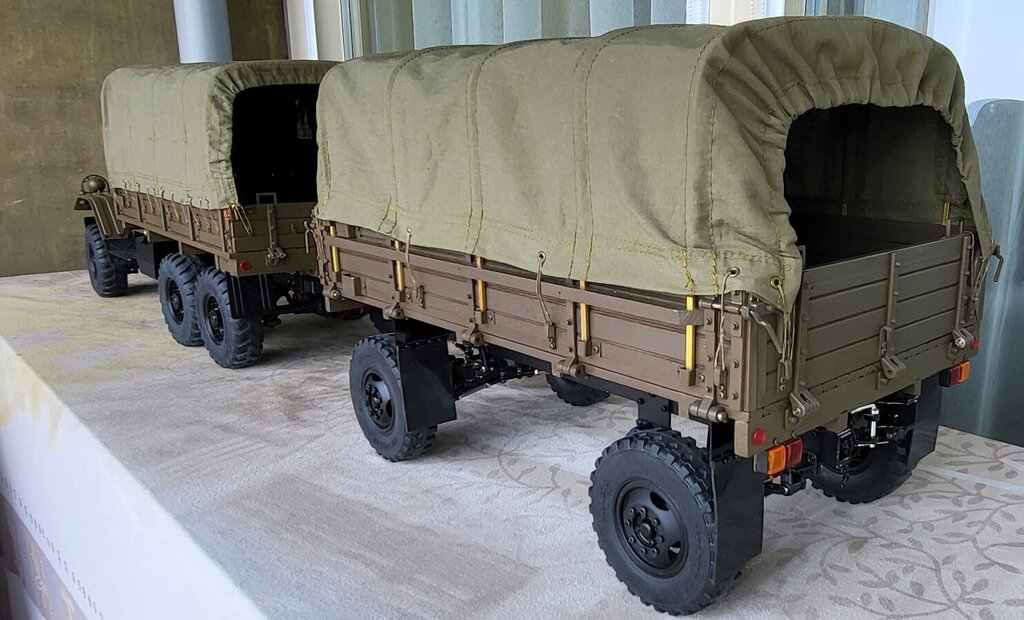

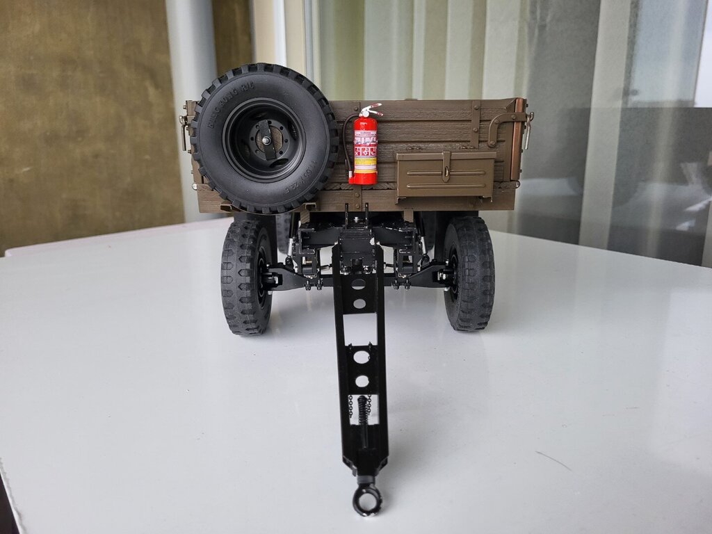

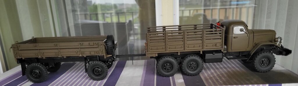

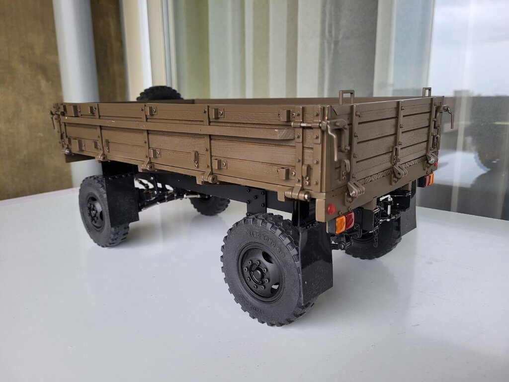

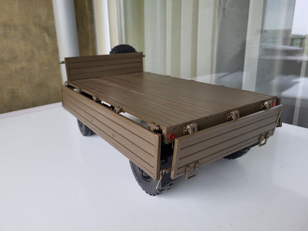

Budowa przyczepy w większości została ukończona. Napisałem w większości, bo... nie działają jeszcze światła stopu. Moduł jaki zakupiłem niestety jest wadliwy i przy wychyleniu manetki ruchu do przodu lub tyłu światło stopu zamiast gasnąc się zapala. Słowem działa odwrotnie niż powinno. Póki co zamówiłem elementy do rozwiązania problemu. Okaże się czy będzie działało. Założę jeszcze sprężynki podtrzymujące dyszel na takie co pracują na rozciąganie. A póki co przyczepa tak się prezentuje.... -

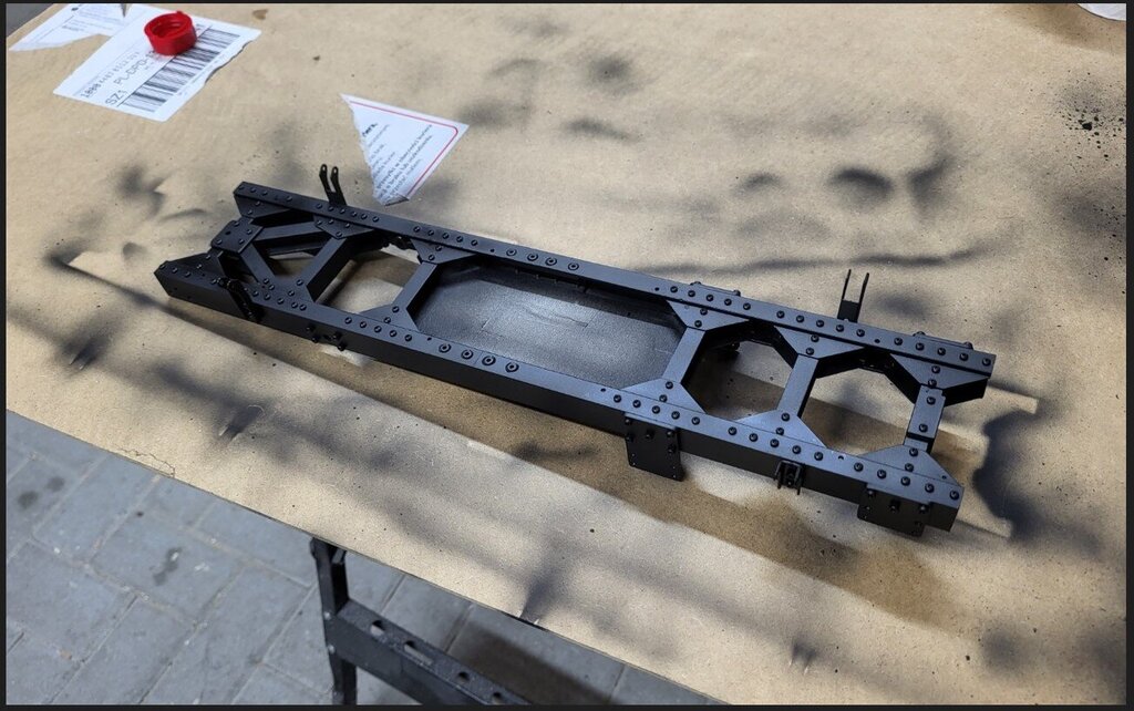

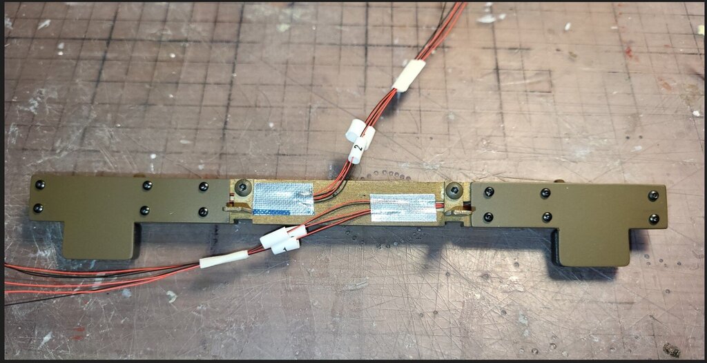

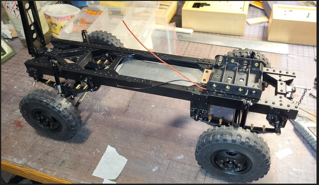

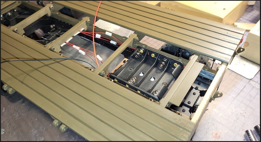

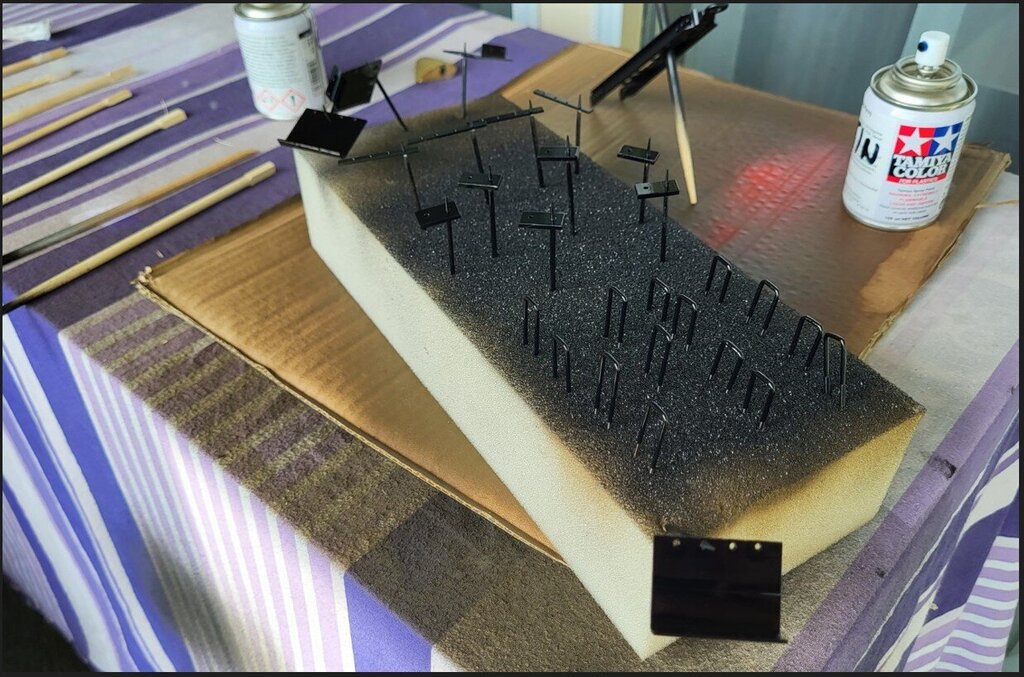

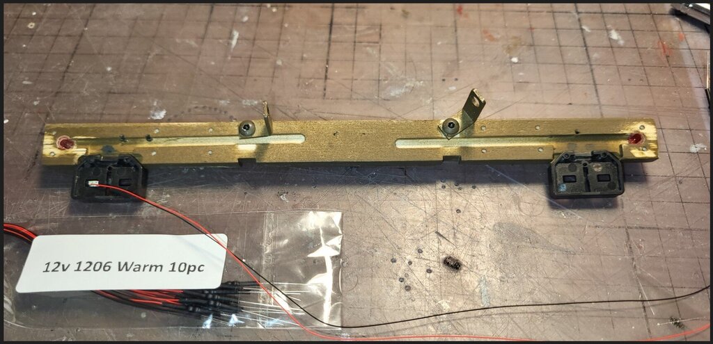

W trakcie malowania..... Na światła użyłem led 12V 1206 warm white ..... Tylna strona lamp.... Pojemnik na baterie AA 4x1,5V.... i dostęp pod podłogą przyczepy.... -
