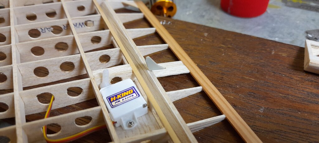

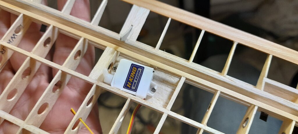

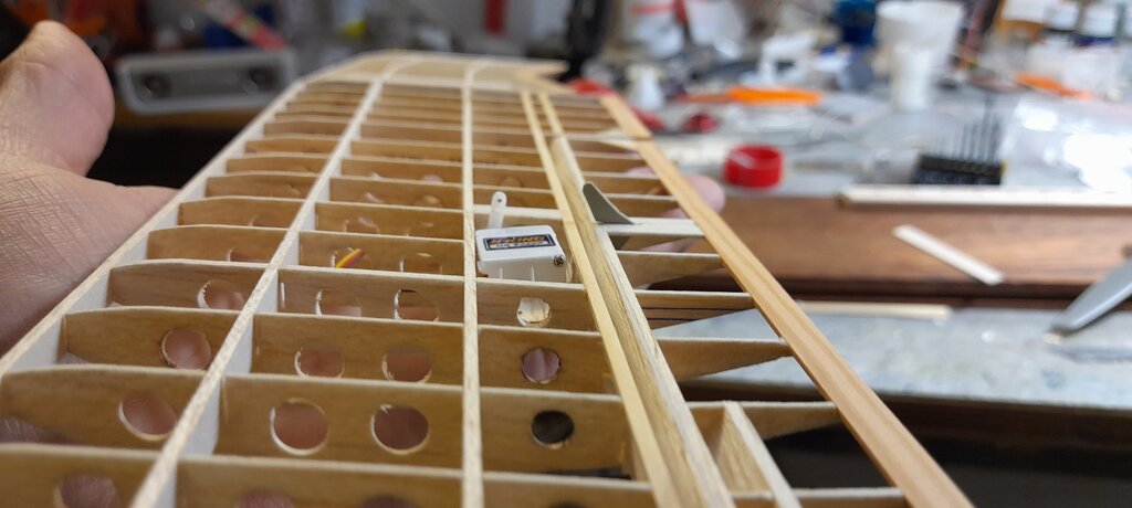

Dobry wieczór, Zrobiłem panel środkowy łączący płaty żeby móc zobaczyć całość choćby na chwilę;) no, jak na moje warunki to zaiste Goliat - prawie metr rozpiętości!;) Jeszcze go nie ważyłem... To teraz czas na lotki i ich napęd; cdn. Pzdr, M -

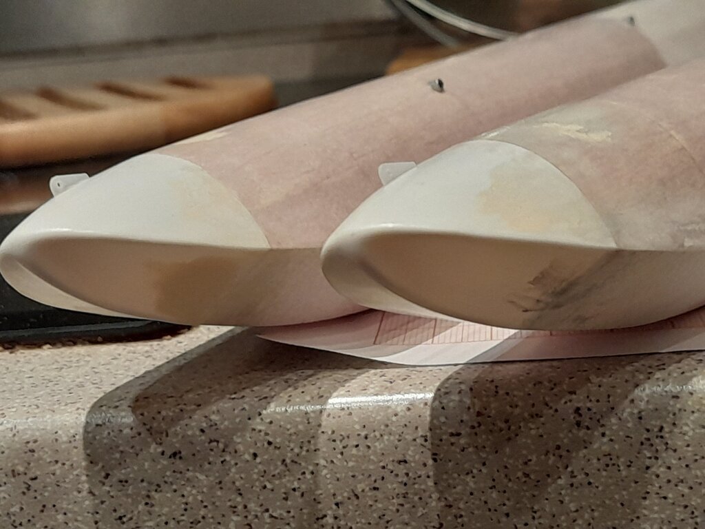

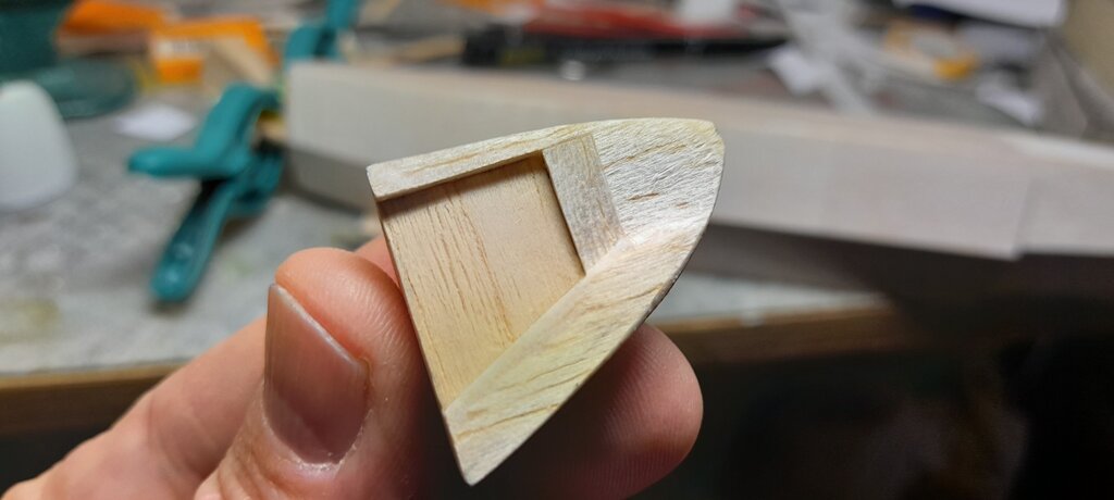

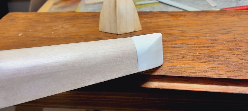

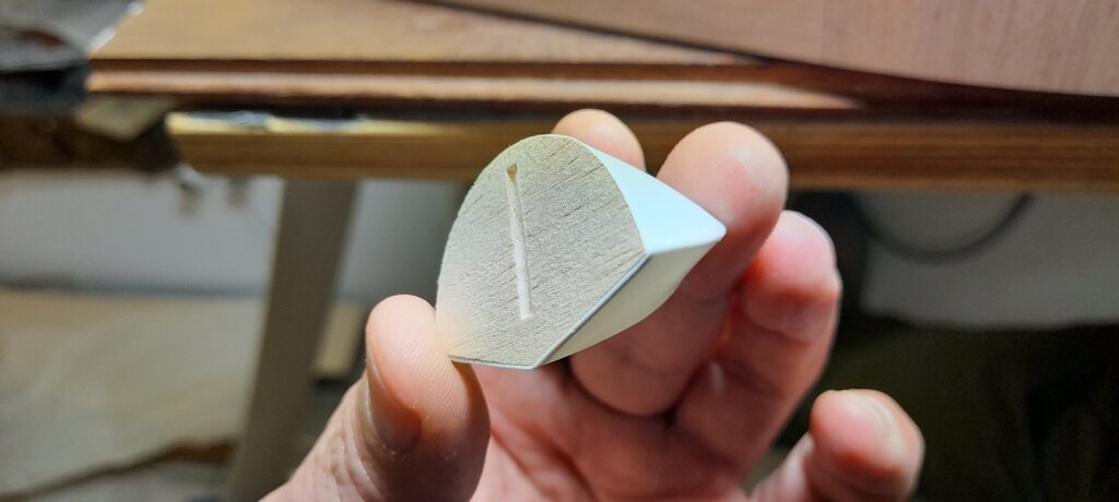

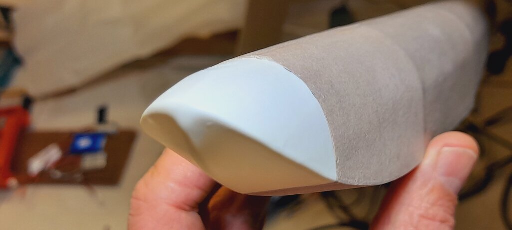

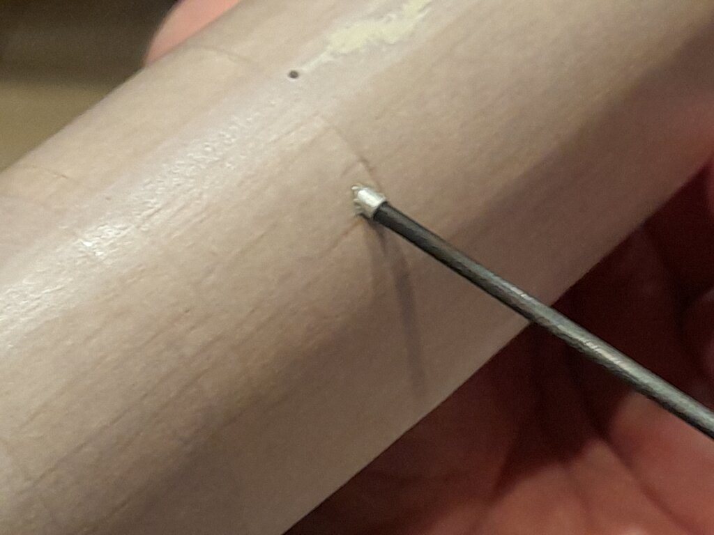

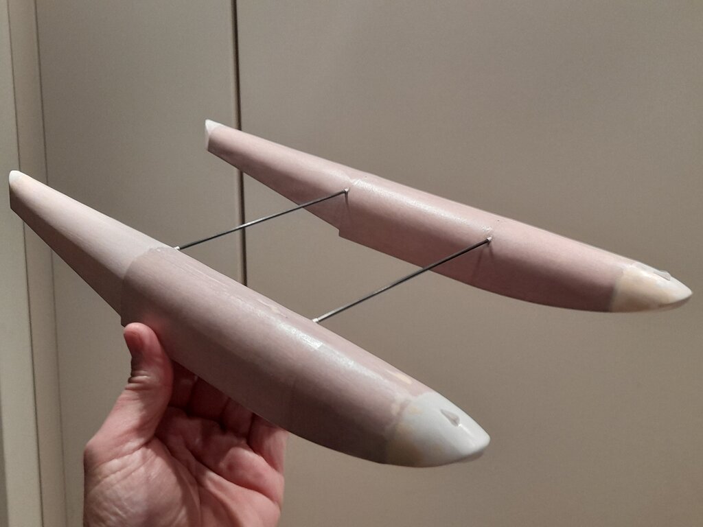

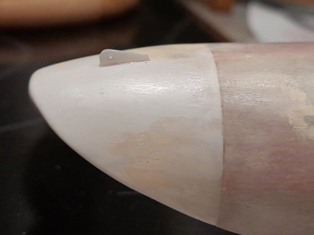

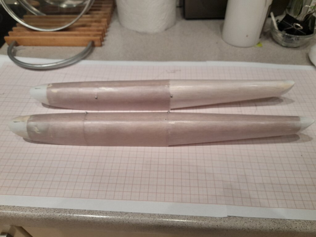

Dobry wieczór, Trochę znowu czasu zajęło zanim się końcówki pływaków udało przykleić i wszystko razem jakoś wygładzić. Rurki mocujące rozporek pływaków wklejałem klejem soudal który chyba skutecznie wypełnił otwory w balsie i rureczki trzymają się sztywno tak, że po włożeniu rozpórek pływaki same się poziomują(+-). Wszystko polakierowane i gotowe do malowania i dodania detali zewnętrznych - żeby nie wyglądały na "plastikowe ". No i blat warsztaciku zwolniony - będę mógł się zabrać za Farmana. Cdn. Pozdrawiam, M

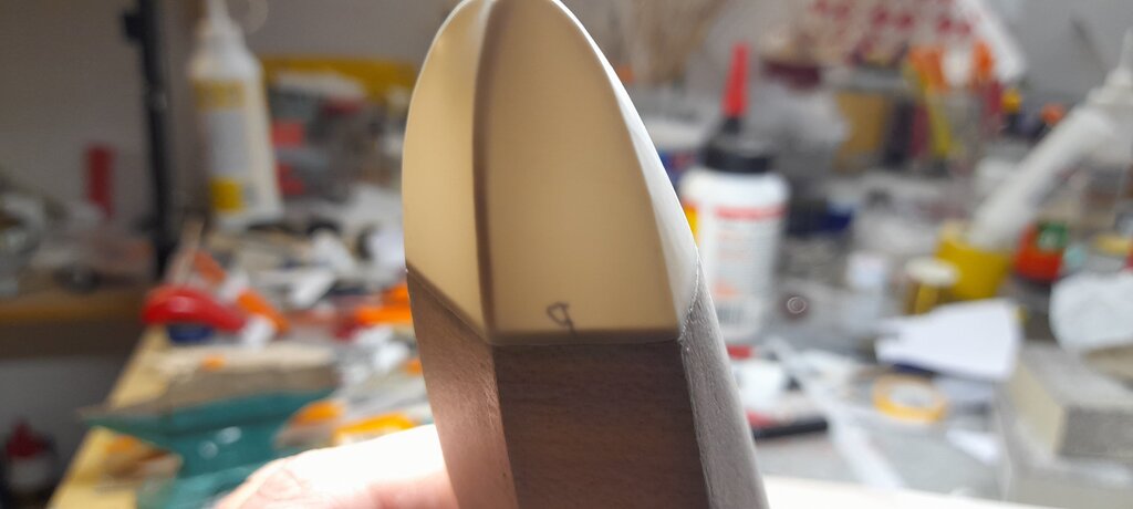

Dobry wieczór, Dziś rzutem na taśmę skończyłem już oklejanie pływaków i w końcu zrobiłem mocowania i wzmocnienia do plastikowych dziobów - myślałem, że uda się też zamontować końcówki ale niestety, to już w nowym roku! Cdn. Pzdr, M

Dobry wieczór, Ostatnio słabo z pracą bo były święta a poza tym tak się w piwnicy zimno zrobiło, że mało miałem ochoty na warsztacik:( Ale coś tam porobiłem; zacząłem oklejać płaty i lotki i ruszyłem z wykańczaniem pływaków; jeden jest już (prawie) w całości pokryty papierem i polakierowany; dziś zrobiłem w końcu wypraski dziobu i końcówki pływaczka - wyszło raczej ok, bo użyłem pleksi stestowanej wcześniej na kołpaku - termoformowanie bez większych niespodzianek. Cdn. Pzdr M

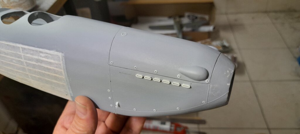

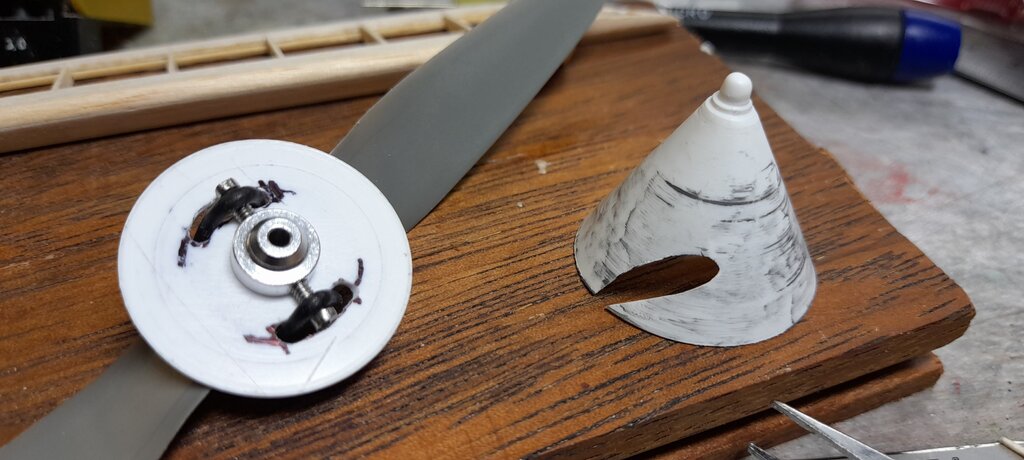

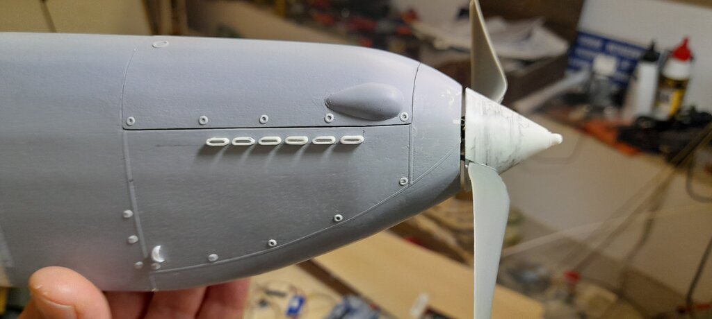

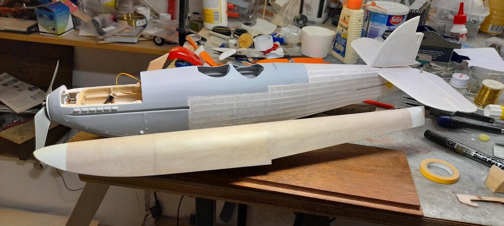

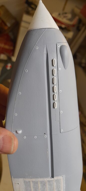

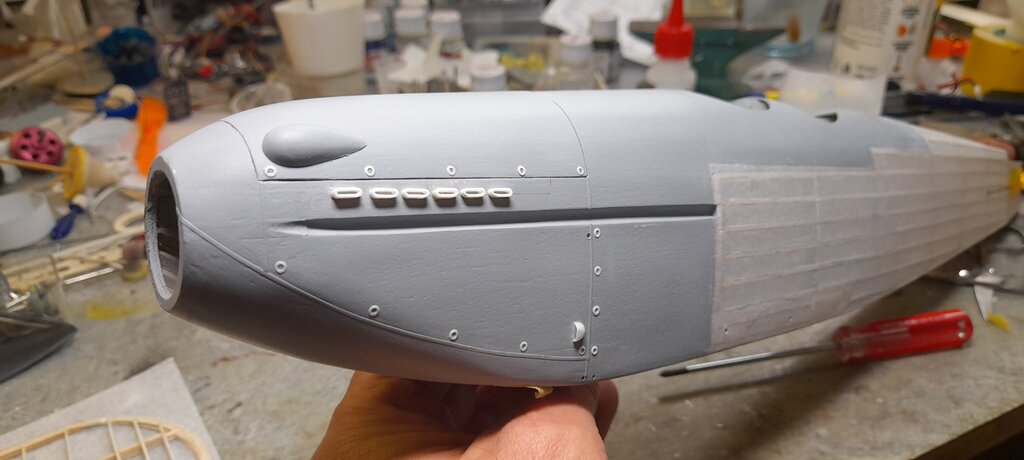

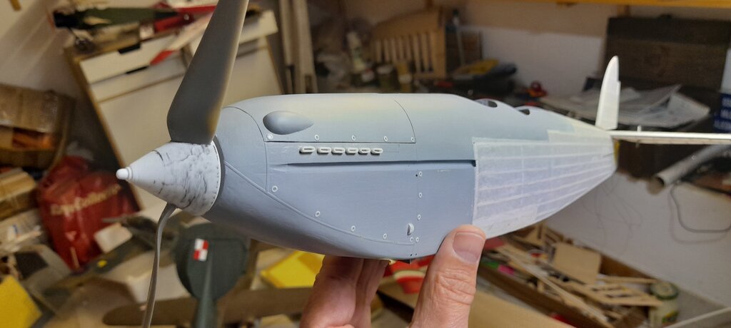

Dobry wieczór, Jeszcze przed płatami dodałem trochę małych detali na masce silnika żeby nie była taka "łysa". No i teraz już kadłub właściwie gotowy - muszę pokombinować jaki odcień szarości miała farba "cerrux grey" którą ponoć malowano el metalowe kadłubów samolotów FAA w latach 30tych (a które często błędnie przedstawiane są jako polerowane aluminium). cdn. Pozdrawiam, M
