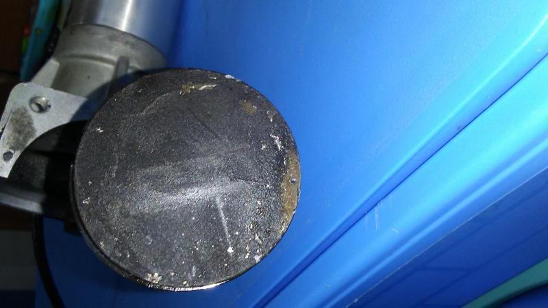

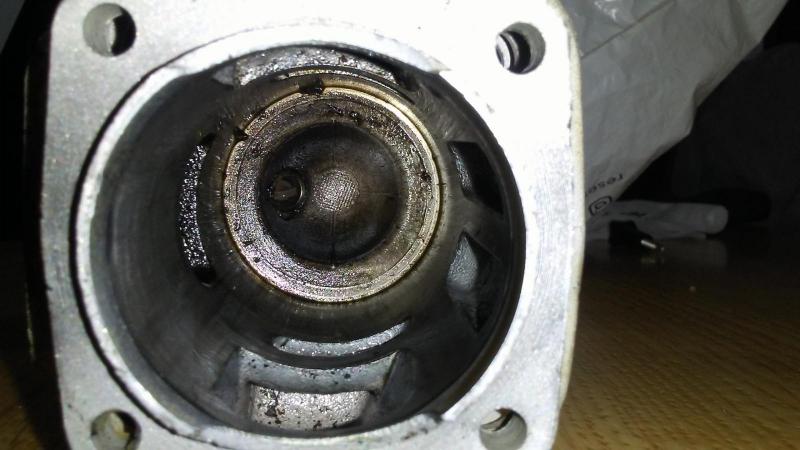

Po powrocie do domu i rozebraniu silnika,oczom moim ukazał się taki widok:
W środku widać że coś się zmieliło,wszędzie metalowe opiłki...

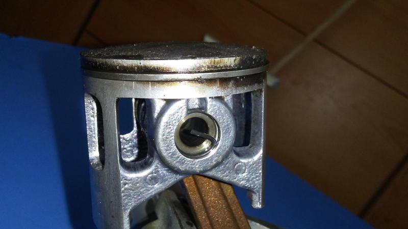

Tak wygląda tłok,na denku tłoka wypalone dziurki i zadry jak by ktoś podziobał nożem..

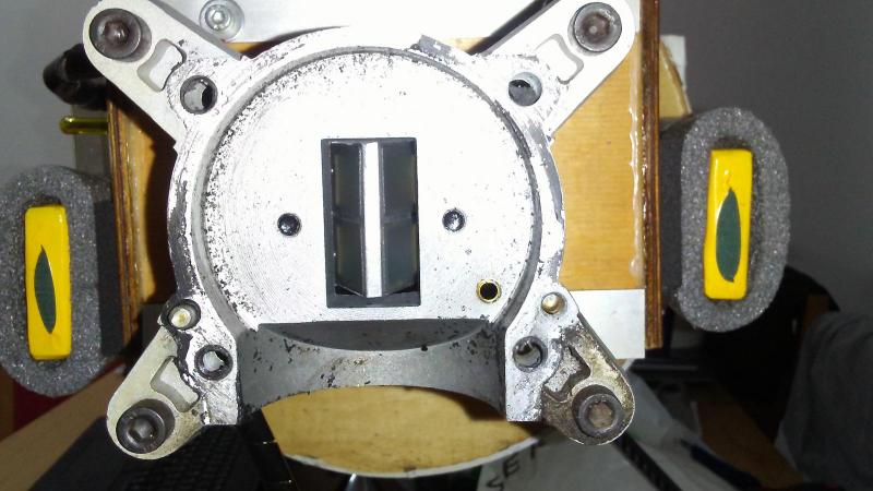

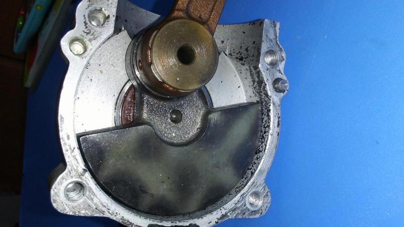

W skrzyni korbowej nie lepiej-wszędzie opiłki
Na zdjęciach skrzyni widać że puściła w kilku miejscach uszczelka i zrobił się przedmuch.Podczas uruchamiania silnika do drugiego lotu-kaprysił,nie chciał zapalić.

Ja wiem że ze zdjęc to można sobie powróżyć,być może zauważycie coś innego.I tu moje pytanie -czy można wymienić sam tłok?Głowica z cylindrem,na pierwszy rzut wygląda niezle,ale ocenię to dokładnie po wymyciu benzyną.
