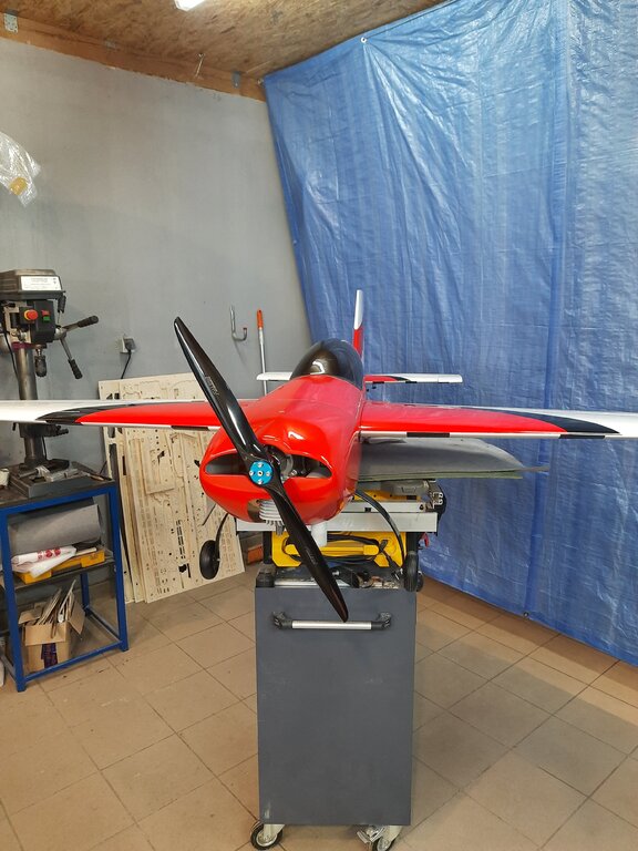

No dobrze, model uznaje za gotowy do lotu. Obroty jałowe około 1450 rpm, mieszanka bogata wiec trochę wpada w "czterotakt" pewnie wchodzi na obroty przy szybkim wychyleniu drążka na maksa. Dopóki silnik będzie na dotarciu zostawię tłumik puszkę (oryginalną GP). Jak się dotrze, tak jak pisał Diablo po około 25 litrach, dokładnie go wyreguluje i spróbuję założyć canister. Masa bez paliwa wyszła 8,52 kg, środek ciężkości 180 mm od krawędzi natarcia przy kadłubie (cięciwa skrzydła przy kadłubie ok 580 mm). -

Wstępnie dotarłem swoje GP 61 na docelowym śmigłe falcon 24x9. Działałem zgodnie z instrukcją, czyli najpierw cały zbiornik na 4000 rpm a potem weryfikacja całego zakresu obrotów w tym pełnej mocy do 5 sekund. Silnik na tłumiku mvvs 3411 wykręcił 6500 rpm. Następnie z ciekawości założyłem oryginalną puszkę GP, wypaliłem kolejny zbiornik na różnych obrotach, silnik wykręcał 6700 rpm. Amerykanie piszą że na tym śmigle silnik kręci 6900-7000 rpm. Mieszankę mam raczej bogatą, dam mu kilka godzin na ułożenie się. -

Pracę się trochę przedłużyły z uwagi na fakt że GP 61 jest znacznie lżejszy niż Mvvs 58. Przesunąłem akumulatory do przodu domku, podobnie moduł zapłonowy. Zależało mi na solidnym i jednocześnie dobrze tłumiącym drgania ich mocowaniu. W takiej konfiguracji w pelni zmontowany kadłub bez skrzydeł ma środek ciężkości na przodzie rury dźwigara, w weekend sprawdzę jak to będzie już na w pelni zmontowanym modelu. Zostały do przedłużenia przewody zasilające i będzie można rozpocząć docieranie silnika. -
