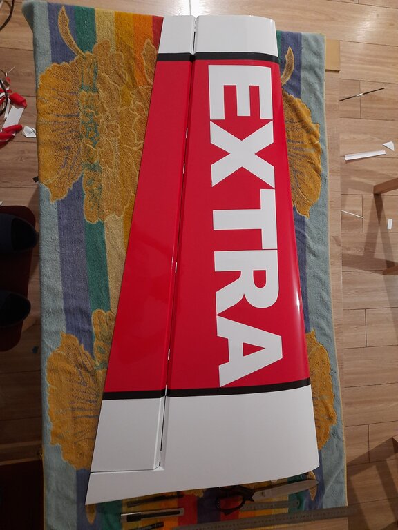

  1. U mnie na ukończeniu oklejanie ostatnio pracowałem nad napisami: Chciałem wykonać te napisy we własnym zakresie, po kilku próbach doszedłem do takiej technologi: Drukuję napis na zwykłej drukarce, następni kładę na deskę 2 warstwy folii do oklejana, na to wydruk i mocuję taką kanapkę taśmą malarską: Ostrym nożykiem wycinam kształt liter, prosta trzcionka umożliwia cięcie od linijki. W kolejnym kroku rysuje cienkopisem linie odniesienia, wykorzystując papierowe litery (foliowe się same zwijają), zaznaczam położenie liter. Następnie przyprasowuje kolejne litery lekko ciepłym żelaskiem. Potem zmywam izopropylem linie i doprasowuje większą temperaturą. W przypadku białych liter trzeba uważać aby rozpuszczany tusz nie podpłyną pod litery. Nie jest to może jakość naklejek czy wycinania ploterem, ale w krótkim czasie można ozdobić i ożywić model, robi się to naprawdę bardzo szybko i przyjemnie.

  6. No faktycznie napis trochę duży, zależało mi aby dodać dużo białego bo to dobrze widać w kontraście z czerwonym, a oczy już nie te co 10 lat temu :). Inspiruję się tym projektem:
