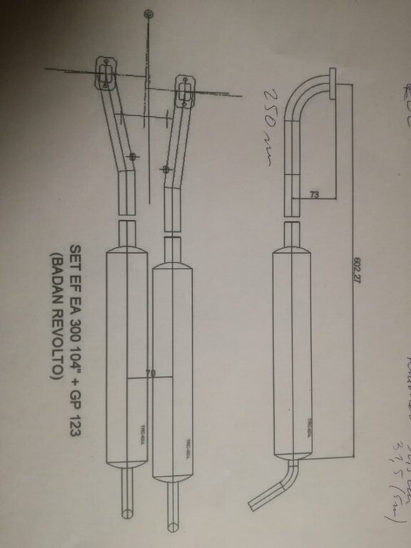

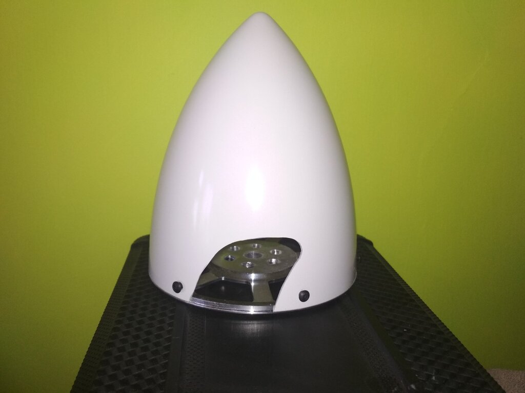

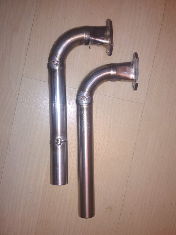

Wczoraj zamontowałem wydechy ,dziś dopasowałem kołpak , pozostało mi jeszcze pomalować maskę , sprawdzić wyważenie i odpowiednio zamontować pakiety do odbiornika . Wagowo wyszło 12,4 kg , nie starałem się robić super lekko . długość kolanek zgodnie z tym co znalazłem na stronie jmb -
darkarll odpowiedział(a) na enter1978 temat w Nasze modele (prezentacje i relacje z budowy)
Oryginalna z EF 330g .Kolanka wstępnie polutowane , jedno waży 110g . Oba kompletne wydechy to waga 870 gr , czyli dochodzi około 500g w porównaniu z puszkami . -

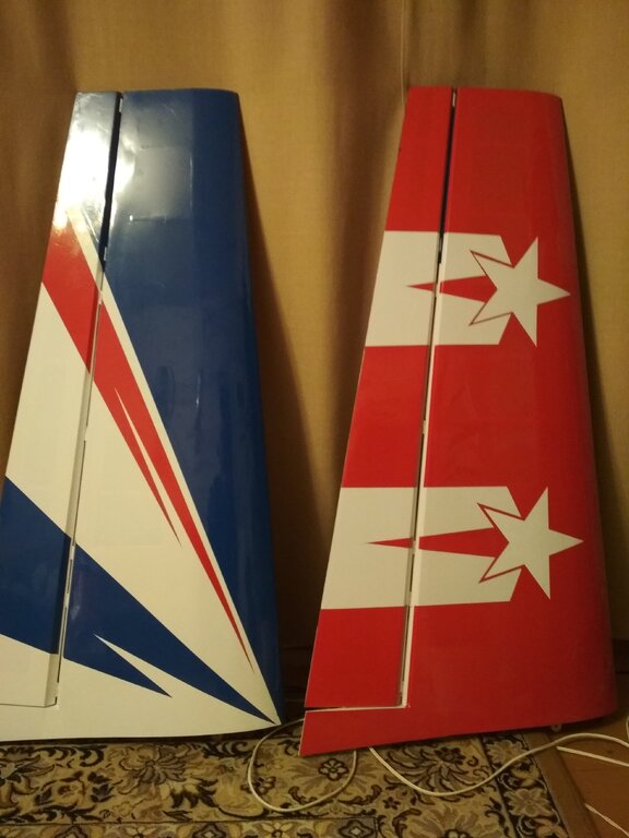

Używam folii oracover , a folia na folię to oracover orastick , jest to folia samoprzylepna i występuje w tych samych kolorach co ta pod żelazko . -

W przypadku twardego lądowania ,podwozie z duralu można naprostować , z naprawą węglowego różnie bywa , przeważnie wymiana . Wczoraj zakończyłem oklejanie i malowanie maski , maska niestety do poprawki -

No i dotarło "serduszko" do mojej extry , długo zastanawiałem się czy warto przepłacać ,extra wychodzi lekko , nie latam znowu tak dużo ,a DLE 55 nigdy mnie nie zawiódł .No to może DLE 120 plus tłumiki JMB TRC-60-L . wiem że sporo ludzi lata tymi extrami , jakie silniki zakładacie ? no i może jakie śmigło do DLE 120 ? tak raczej do paterna
