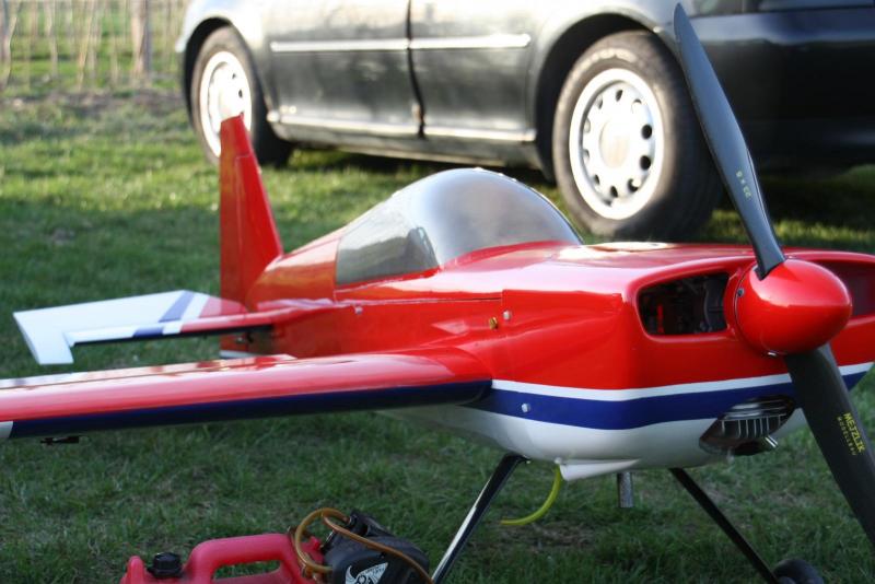

  11. MX oblatany , nie starałem się zrobić lekko , z długim tłumikiem JMB wyszło 7,2 kg bez paliwa , zapas mocy potężny SC wyszło na 15 cm od natarcia , jest minimalnie przeważony na ogon , nie będę nic zmieniał bo do 3D jest OK , pierwsze wrażenia jak najbardziej pozytywne . Teraz tylko wszystko poustawiać lać paliwo i latać
