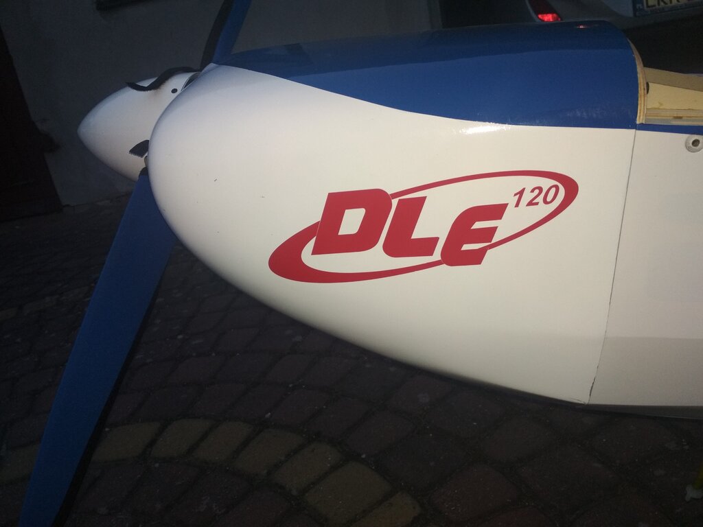

U mnie silnik ,po tym jak "odezwał" się na ssaniu , to odpalił po pierwszym zakręceniu śmigła Na Falconie 28x10 kręci 6400 wylatane jakieś 3 godziny . -

Wiesław , rurka do środka kadłuba jak naj bardziej , jeśli zachodzi taka potrzeba . U mnie silnik chodzi perfekcyjnie , więc nic nie robię . Dziś polatałem trochę w Kielcach , jestem zachwycony tą extrą -

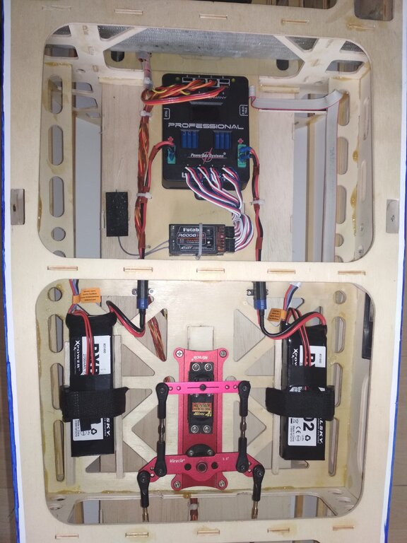

Tak to u mnie wygląda, bez paliwa lekko przeważony na ogon , niestety zrobiłem tylko 3 krótkie loty , w górę idzie prosto , prosto też opada , na plecach lekko opada . Na tą chwilę wydaje mi się że tak zostawię . przy oblocie wręcz musiałem piknąć dwa razy trymem wysokości do góry. w pierwszym locie zgubiłem kółko ogonowe , w drugim zauważyłem że cieknie mi olej z pod teflonu , a w trzecim spaliłem serwo od gazu ( chyba nie dokładnie ustawiłem limit na max gazie ) musiałem gasić kill switchem .Założone nowe zaciski na teflonach , nowe serwo do gazu i czekam na chwilę wolnego czasu i pogodę -
