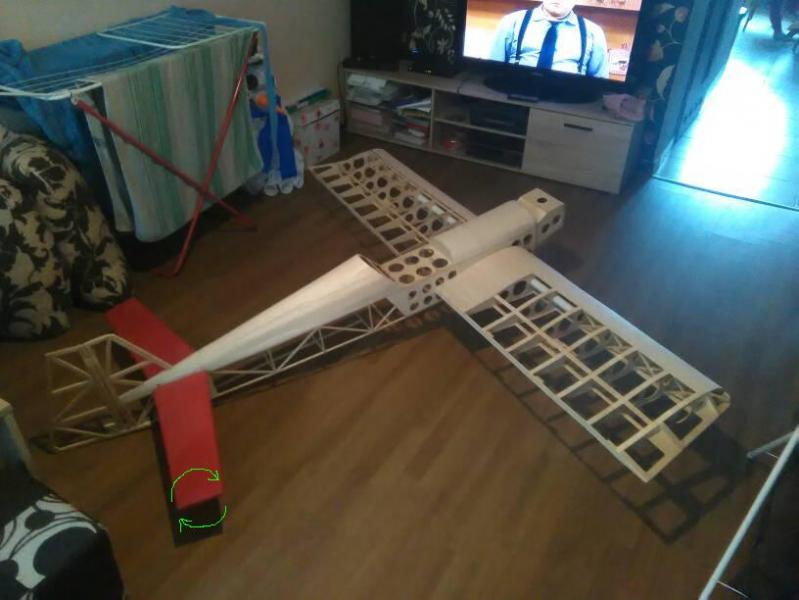

Sprawdź, czy nie będzie problemu z połówkami SW, które chyba masz już sklejone. Czy nie będą kolidowały z kadłubem lub ograniczały wychylenia SK. Popełniłeś błąd i chcesz to sobie zostawić na pamiątkę. Ja bym to poprawił. Kadłub oczyścisz tak, że nie będzie śladu, a SW to tylko parę listewek. Do wiosny daleko. Zdążysz- 39 odpowiedzi

Na pewno jest? Jeśli tak to ją giąłeś, czy też obsadzałeś po skosie? Na zdjęciu Henryka widać, że powinna iść równolegle do krawędzi spływu statecznika pomiędzy przedostatnim żeberkami.- 39 odpowiedzi

Nie wiem, czy nie najprościej będzie zrobić nowy statecznik poziomy, a ten obecny delikatnie wyciąć aby nie zdemolować kadłuba. Edycja: Jeśli nie robisz statecznika poziomego zdejmowanego to dlaczego wykonałeś obie połówki oddzielnie? Tak jest słabiej - bez zastrzałów lub bagnetu (swoją drogą nie widziałem jeszcze bagnetu / łącznika w usterzeniu płaskim, zdejmowalnym) zgubisz statecznik w pierwszym locie, i jest możliwość pomyłki przy montażu, czego doświadczyłeś.- 39 odpowiedzi

No właśnie na planach jest inaczej . Plan: Model: Na zielono zaznaczyłem, o co mi chodzi. Czy nie powinno być tak?- 39 odpowiedzi

Chmm.... Jakby była odwrotnie wklejona ?- 39 odpowiedzi
