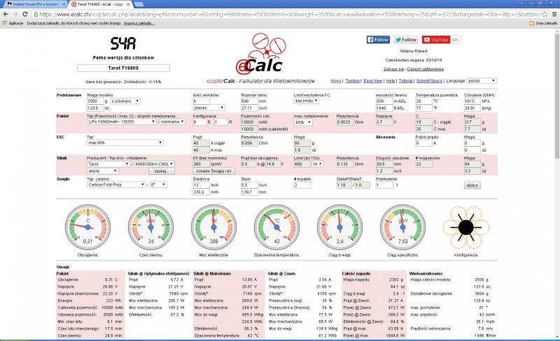

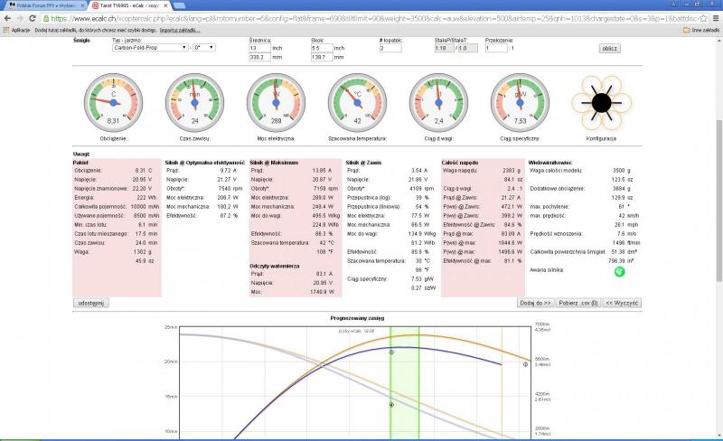

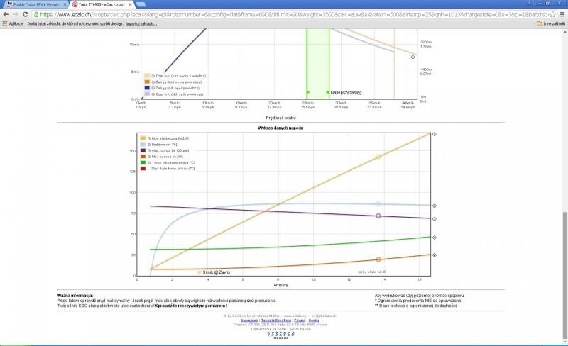

  4. Witam. Ostatnio trochę mi odwaliło i po kilkunastu latach zabawy samolotami i śmigłowcami RC zachciało mi się zbudować sporą hexę zasilaną pakietem 6S jako bazę do filmowania i robienia zdjęć. Ponieważ jest to dla mnie zupełnie nowa dziedzina proszę Was o weryfikację moich planów zakupowych. Na liście zakupów mam: rama Tarot FY690S silniki Tarot Brushless Disc Motor 4108 380KV 6S śmigła węglowe 12 x 5,5" ESC Hobbywing XRotor 40A 2-6S OPTO kontroler lotu Pixhawk PX4 2.4.7 + GPS NEO-M8N + Power Module (w zestawie jest też płyta montażowa absorbująca drgania, telemetria 915MHz, Mini OSD i inne drobiazgi) zasialanie 6S / 5000Ah Czy takie zestawienie się sprawdzi? Czy może opłaca się brać regulatory w wersji PRO (zabudowane, z radiatorem), a może zupełnie inne? Czy te silniki to dobry wybór? Edycja: czy używacie takich wynalazków: http://JMT 5 in 1 Shock Absorber Damping Plate Integrated Power Module ESC Power Distribution Board 5V & 12V BEC For DIY FPV APM PX4 ? Oprócz amortyzacji kontrolera lotu to trochę upraszcza i porządkuje okablowanie. Pytanie czy przetwornice są dobrej jakości i czy czujnik prądu daje radę do deklarowanych 90A ? Edycja II: No to się za wiele nie dowiedziałem . eCalc mówi, że to powinno latać: Zamówienie poszło, wziąłem tylko większe śmigła: 13x5.5
