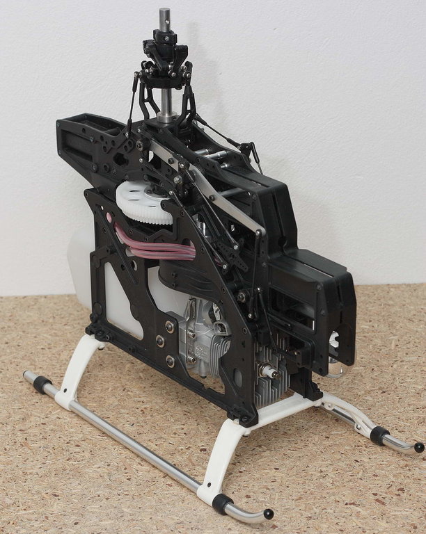

Pomalowana została górna pokrywa kadłuba i założone golenie podwozia z Hobby Kinga. Nie mogłem się powstrzymać i poskładałem do zdjęć całość. Wygląda to tak: Położyłem warstwę szpachli w sprayu wewnątrz kolektorów wylotowych. Tam samo szlifowanie powierzchni po pierwszym szpachlowaniu nie wystarczyło. Po dopasowaniu zdemontowałem mechanizmy i golenie podwozia. Podczas kładzenia podkładu i lakieru trudno byłoby je zabezpieczyć przed upaćkaniem farbą. Po wycięciu drzwi wzmocniłem rowingiem węglowym budę wokół otworu drzwiowego. Sam laminat budki nie zapewnia wystarczającej sztywności i byłyby szpary po zamknięciu drzwi. Same drzwi po wycięciu trochę się odkształciły i też wymagają wzmocnień. Muszę zaprojektować i zrobić zawiasy. Ściana boczna, a tym samym drzwi w Bell'u 222, nie jest płaska. Nie da się zastosować typowych zawiasów modelarskich. Drzwi mają dwa zawiasy. Oś jednego musi leżeć dokładnie na przedłużeniu osi drugiego. Dodatkowo przy otwieraniu drzwi powinny odchylać się od kabiny również w okolicy zawiasów. Spełnienie obu tych warunków powinno zapewnić swobodne otwieranie. Poniżej przedstawiam rysunki mojego pomysłu na zawiasy. Będą one miały po około 1 cm² powierzchni. Wykonane będą z laminatu do produkcji płytek drukowanych. Drzwi z prawej strony z tyłu wycięte. To będą jedyne wycięte drzwi, umożliwiające ładowanie pakietów, tankowanie i regulację silnika. W otwór w kadłubie wklejona jest balsa 1 mm, z której wykonam "futrynę", by drzwi nie otwierały się też do środka i aby można je było stosownie wyprofilować. Od strony wnętrza kabiny wklejony jest rowing węglowy. Usztywnia on kabinę. Jak widać poniżej otwór drzwiowy "zrobił się" trochę za duży. Trzeba go wyszpachlować. Kawałka balsy oklejonego taśmą samoprzylepną (żeby się szpachla epoksydowa nie kleiła) użyłem jako ograniczenie powierzchni do wypełnienia. Tu przyczepiony magnesami. Teraz kolej na wypełnienie szczeliny szpachlą. Po wyschnięciu szpachli balsę z taśmą można zdjąć. Poniżej wstępnie oszlifowany fragment. To samo muszę zrobić na górnej krawędzi drzwi. Tak jak wspominałem wcześniej kolektory wydechowe pokryłem od środka szpachlą natryskową, staram się rozrysować napisy boczne (technika ich wykonania jeszcze nie ustalona) i rzeźbię zawiasy. Jestem na etapie maskowania kadłuba do malowania pierwszym kolorem (białym). Mam wydrukowane na naklejce numery boczne. Teraz muszę uruchomić ploter tnący w postaci nożyka Olfa AK3 by zrobić z tego maski . Poniżej zdjęcia z postępu prac: zawias, drzwi i kadłub pomalowane podkładem, maskowanie, napisy. Prace z naklejaniem masek przed malowaniem białym kolorem zakończone. Nie obyło się bez małej katastrofy. Okazało się, że miejscami podkład odchodził od kadłuba przy odrywaniu masek. Według mnie przyczyny były dwie. Malowałem w zbyt niskiej temperaturze i prawdopodobnie za słabo odtłuściłem laminat przed położeniem podkładu. Miałem za dużo oklejone by to zerwać, zmyć i zaczynać zabawę od nowa. Zdecydowałem się zmyć podkład acetonem na razie tylko pod białym kolorem, a następnie prysnąć podkładem wymaskowany kadłub. W ten sposób będę robił dla każdego koloru. Na szczęście taśmy maskujące Tamiya wytrzymują krótkotrwały kontakt z acetonem. Oklejony maskami kadłub wyglądał tak: A tak wygląda po pryśnięciu delikatnie podkładem. Biały kolor położony. Wyszło... średnio. Są miejsca do poprawy. Lakier wredny i trochę się boję tych poprawek. Niestety rzadko maluję pistoletem, powierzchnia do lakierowania pokręcona i wyszedł brak wprawy. Jak przy poprawkach lakier się złuszczy to cały spód będę musiał robić od nowa. Powyższe zdjęcia są po zdjęciu masek i widać, że podkład miejscami odszedł razem z maskami - pisałem o tym problemie wcześniej. Jednym zdaniem - dla mnie malowanie to droga przez mękę. Udało się porobić poprawki białego. Ostatecznie wyszło znośnie. Zmyłem łuszczący się podkład pod pozostałymi kolorami oraz usunąłem klej po maskach napisów bocznych. Pewnie w przyszłym tygodniu zacznę maskowanie pod czarny lakier. Przy okazji zaszpachlowałem dwa bąble pod oryginalnym lakierem / żelkotem. Ujawniły się dopiero przy zrywaniu maskowania.
- 36 odpowiedzi
- 4
- hirobo freya
- bell 222
(i 1 więcej)

Etap 13 - montaż podwozia. Podwozie kompletne pochodzi z odzysku i będzie zamontowane jedynie do czasu zabudowy mechaniki w makiecie. Niestety pochodzi ono od modelu z silnikiem żarowym. Silnik benzynowy ma większe żebra na głowicy i się minimalnie nie mieści. Trzeba było wyciąć kawałek plastiku i problem rozwiązany. Tak prezentuje się mechanika (jeszcze bez ogona) na podwoziu. Etap 14 (ostatni) - ostateczny montaż mechaniki. Nadszedł czas zakończenia montażu mechaniki modelu. Najpierw zamontowałem kompletny ogon. Mogłem zamontować blok z górnym łożyskiem "choinki". Następnie zamontowałem dwie półki. Z przodu na zasilanie. Z tyłu ramy serwomechanizmów na żyroskop. Na koniec na wale głównym wylądowała kompletna głowica. Tak prezentuje się kompletna mechanika modelu. Będę teraz mógł powoli montować wyposażenie i powrócić do prac wykończeniowo - malarskich. Zdecydowałem się zamówić w całości nowe wyposażenie, które będzie mogło chodzić na 6,6 V - 2S LiFe. Poniżej zestaw żyroskopu, governora oraz serwa ogonowego, odbiornik, serwo gazu i serwa tarczy. Gdy przyszły powyższe graty to trafiła mi się wyjątkowa okazja, wobec której nie mogłem przejść obojętnie. Model nówka sztuka za 1/3 ceny producenta. Szkoda tylko, że dopiero teraz. Do Bell'a byłby jak znalazł. Ponieważ ma on tarczę 120 stopni, wymagającą mikserów elektronicznych (każda funkcja jest realizowana przez wszystkie serwa tarczy), postanowiłem zostawić do niego te kupione, dobre i drogie serwa. Do makiety (gdzie jedna funkcja = jedno serwo) kupiłem budżetowe Turnigy TGY-1267HV. Parametrami wystarczą z pewnością, jakościowo - zobaczymy. Obecnie serwa tarczy siedzą już na swoich miejscach i czekają na podłączenie orczyków. Teraz trzeba będzie powoli zacząć to wszystko ustawiać. Z tego powodu w relacji będzie od tej pory więcej materiału video niż zdjęć. W serwisie YouTube utworzyłem playlistę, na której umieszczam filmy prezentujące cały proces regulacji i ustawień modelu i aparatury: Hirobo Freya 90 i Funkey Bell 222 W pierwszym odcinku znajduje się kilka słów wstępu o modelu, omówienie planowanego przypisania kanałów w radiu oraz utworzenie w nadajniku Futaba T8FG nowego modelu z właściwą ilością kanałów i właściwym sposobem sterowania wirnikiem głównym. W drugiej części prezentuję sprawdzenie wszystkich ustawień początkowych, zmianę nazwy modelu, wyłączenie zbędnych trybów lotu, sprawdzenie początkowych ustawień żyroskopu i governora oraz ustawienie krzywej skoku dla trybu normal umożliwiające łatwe znalezienie pozycji neutralnej serwa skoku ogólnego. Trzecia część serii. W tym odcinku prezentuję sposób sprawdzenia, czy powyłączane są wszystkie miksery użytkownika i zdefiniowane na stałe oraz jak przypisać funkcje sterowania do poszczególnych kanałów w nadajniku i jak to przypisanie w prosty sposób sprawdzić. W czwartej części wstępne ustawienie wartości "exp" dla przechyłu i pochyłu pozwalające na bardziej precyzyjne sterowanie modelem w zawisie. W tej części bindowanie odbiornika Futaba R6208SB z nadajnikiem Futaba T8FG oraz zmiana trybu pracy odbiornika. Kolejny odcinek ustawień. Po raz pierwszy z modelem - podłączenie do odbiornika serw sterujących wirnikiem głównym i sprawdzenie / ustawienie ich kierunków ruchu (rewersów). Następne dwa odcinki: 7 - mechaniczne połączenie serwa przechyłu z tarczą sterującą i wstępne ustawienie tarczy dla zerowego przechyłu. 8 - mechaniczne połączenie serw pochyłu i skoku ogólnego z tarczą sterującą oraz wstępne ustawienie tarczy dla zerowego pochyłu i zerowych kątów łopat wirnika dla neutralnego położenia serw. Parę zdjęć ze szpachlowania kadłuba. Używam szpachli samochodowej, dwuskładnikowej, wykończeniowej, dostępnej w większości marketów budowlanych. Zacząłem też pierwsze szlifowanie. Szlifuję na mokro papierami o gradacji 320 i 600. Do maskowania przed malowaniem będę używał taśm maskujących Tamiya.

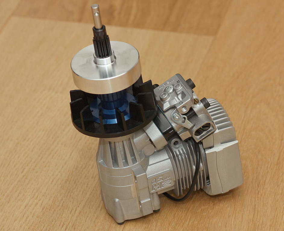

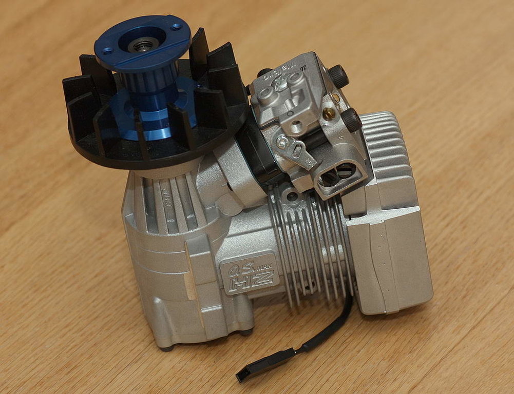

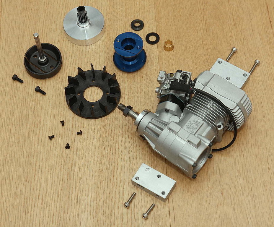

Ok. W takim razie kontynuuję. Etap 7 - zespół napędowy. Zespół napędowy w modelu (mechanice) Hirobo Freya składa się z silnika, koła zamachowego, wentylatora, sprzęgła odśrodkowego z wałkiem rozruchowym, dzwona sprzęgła z okładziną cierną i zębatką atakującą 11T oraz z bloczków łoża silnika. Najpierw do koła zamachowego przykręca się wentylator. Wentylator z kołem zamachowym osadza się przy pomocy mosiężnego stożka na wale silnika. Niestety ten typ silnika nie ma wyfrezowanego rowka na klin ustalający. Hirobo produkuje dwa typy kół zamachowych, różniące się sposobem mocowania na wale silnika - na klin i na stożek. Dla silnika OS Max GT15HZ mamy gorszy przypadek - stożek. Hirobo dopuszcza bicie na poziomie 0,05 mm mierzone na końcu wałka rozruchowego. Pomiary wykazały, że tyle to było już na kole zamachowym. Po zamontowaniu sprzęgła odśrodkowego z wałkiem rozruchowym... ... ponownie zmierzyłem bicie boczne na końcu wałka rozruchowego. Wynik pomiarów był porażający - 0,3 mm. Niestety koło zamachowe krzywo osadziło się na stożku. Przyzywając "kobiety pracujące" i używając całego repertuaru słów powszechnie uważanych za wulgarne rozkręcałem całość kilkanaście razy, korygując za każdym razem położenie koła zamachowego na stożku. Jednak dopiero zastosowanie pewnej zawsze sprawdzającej się, barbarzyńskiej metody, którą pominę milczeniem, udało się zejść z biciem bocznym wałka rozruchowego do poziomu 0,04 mm. Sukces został osiągnięty i mogłem założyć kielich sprzęgła z zębatką atakującą przekładni głównej. Następnie przykręciłem bloczki łoża silnika, a także wspornik czujnika obrotów (do governora - układu utrzymującego stałą, zadaną prędkość obrotową silnika i wirnika głównego. Na koniec tego etapu pozostało wkręcić świecę zapłonową. Etap 8 - montaż wału głównego z zębatkami i łożyskiem jednokierunkowym autorotacji. Na wale głównym, pomiędzy środkowym a dolnym łożyskiem znajduje się zespół z dwoma kołami zębatymi. Dolne, mniejsze koło jest na stałe połączone z wałem napędowym i napędza przez "choinkę" wirnik ogonowy. Górne, większe koło jest zębatką odbierającą przekładni głównej i przenosi napęd na wał główny przez łożysko jednokierunkowe. Dzięki temu model może lądować autorotacyjnie (bez silnika) zachowując do końca sterowanie wirnikiem ogonowym - kierunkiem. Etap 9 - montaż zespołu napędowego. Zespół napędowy zmontowany w etapie 7 mógł trafić na swoje miejsce. Na końcu wałka rozruchowego, powyżej łożyska w ramie serwomechanizmów, zamontowałem tulejkę umożliwiającą użycie sześciokątnej końcówki rozrusznika. Do uruchamiania modeli Hirobo rozrusznik powinien posiadać łożysko jednokierunkowe. Etap 10 - montaż tarczy sterującej i kompensatora washout. Ponieważ te elementy nie będą przeszkadzać przy montażu mechaniki w budzie makiety to mogły powędrować na swoje miejsce. Etap 11 - montaż dźwigni i popychaczy sterowania skokiem ogólnym, pochyłem i przechyłem. Najpierw montuje się ramkę sterowania skokiem ogólnym. Przesuwa ona wahacz osadzony w niej na łożyskach oraz tarczę sterującą wzdłuż wału głównego. Następnie z lewej strony mechaniki montuje się dźwignie i popychacze sterowania pochyłem. Są one połączone na sztywno z wahaczem, obracając go w łożyskach ramki sterowania skokiem ogólnym. Elementy te powodują pochylanie tarczy sterującej w kierunkach przód - tył niezależnie od wartości skoku ogólnego. Na koniec z prawej strony mechaniki montuje się dźwignie i popychacze sterowania przechyłem. Jeden z popychaczy steruje bezpośrednio przechyłem tarczy na boki niezależnie od wartości skoku ogólnego. Wszystkie serwomechanizmy sterujące głowicą (3 sztuki) pracują w systemie push-pull. W tej mechanice głowica i tarcza sterująca są sterowanie z mikserami mechanicznymi - jedno serwo odpowiada za ruch tarczy tylko w jednym kierunku. Poniżej widok kompletnego systemu skierowania głowicą.
