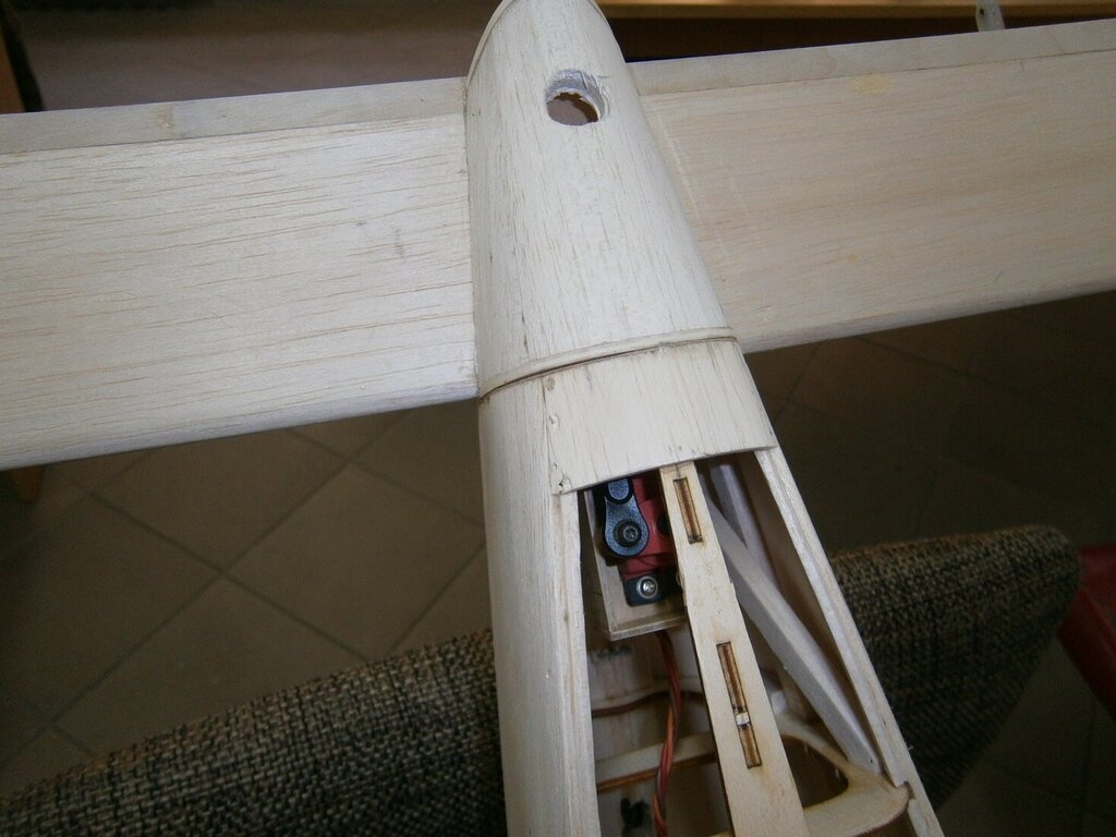

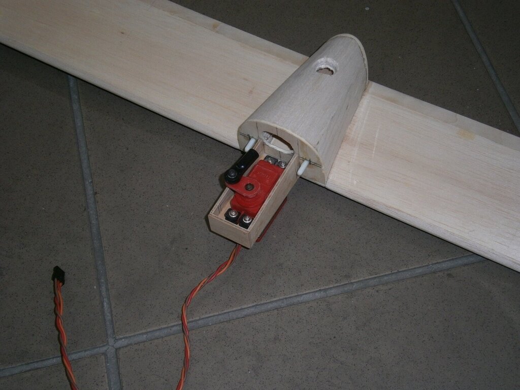

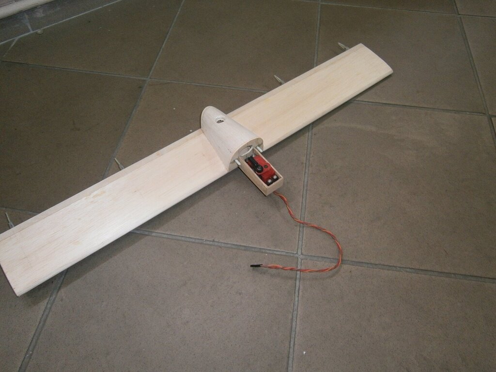

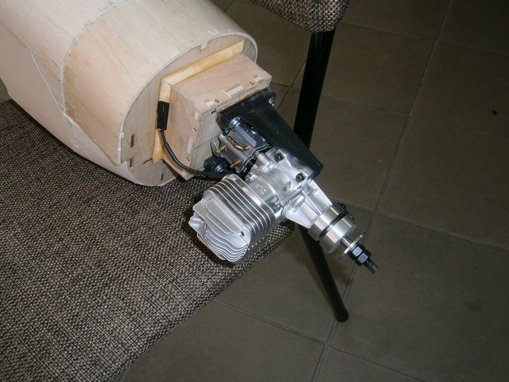

  5. Witam Małymi kroczkami do przodu. statecznik poziomy jest demontowany, zamocowałem więc serwo wysokości do statecznika poziomego , będzie więc podłączane tylko wtyczką w kadłubie bez rozkręcania popychaczy.

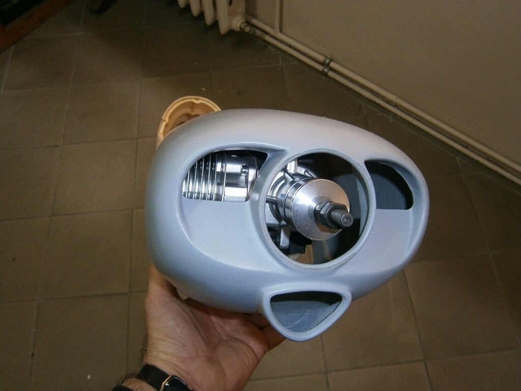

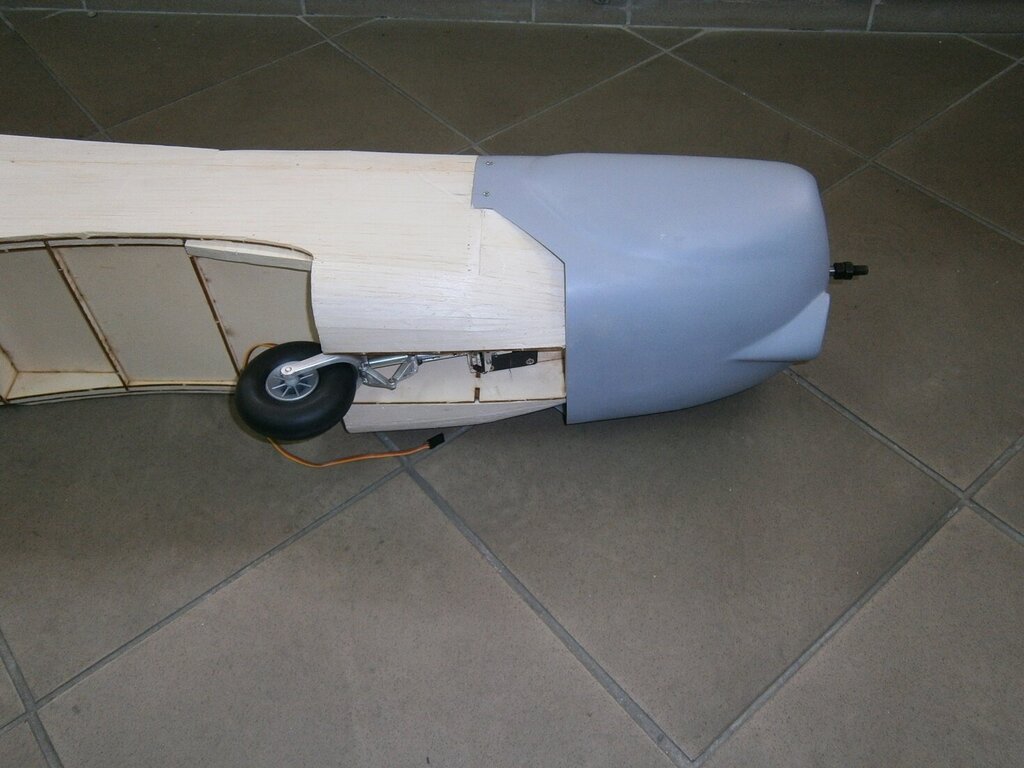

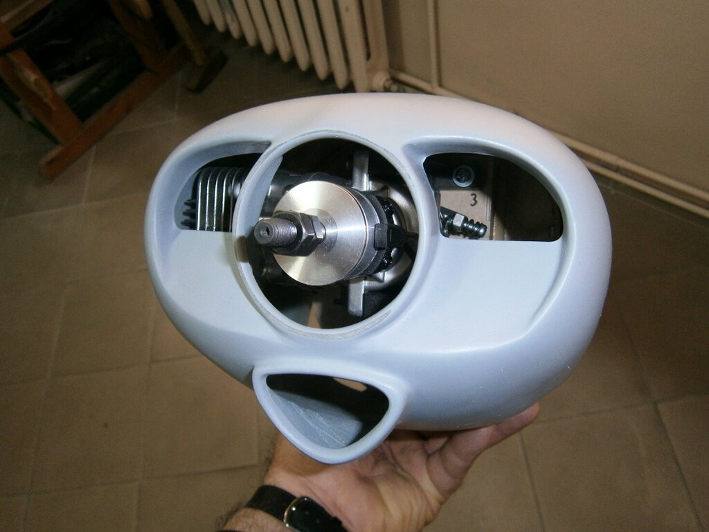

  11. I maska jest, z grubsza powycinane otwory. Nawet pasuje do kadłuba?.
  12. Forma "ośrubkowana" i klei się maska?
  13. Bez wosku, alkohol jako separator, tworzy cieniutki "film" na powierzchni. Forma zdjęta. Główne części formy zeszły bez żadnego problemu. Trochę problem był ze zdjęciem "przodka", musiałem lekko naciąć i zeszło. Moja wina bo zrobiłem za małe "stożki", ale po zdjęciu zalaminowałem nacięcie i podszlifowałem formę, teraz będzie OK. I jeszcze jedna sprawa, alkohol musi dobrze wyschnąć, szczególnie w małych zagłębieniach formy, trochę się pospieszyłem z laminowaniem i w dwóch miejscach lekko złapało kopyto. Teraz kleją się wzmocnienia sklejkowe pod śrubki mocujące połówki i przód formy.
  14. No bez żelkotu, forma na szybko. Nie będę robił produkcji seryjnej a i tak maska będzie szpachlowana do podziałów blachy. Nie wiem jaka firma, zamawiałem razem z silikonem do odlewania form w firmie Progmar. Druga połówka zalaminowana i przygotowanie do laminowania "przodka".
  15. Zalaminowana pierwsza połówka formy, po zżelowaniu zdjęte elementy rozdzielające połówki formy. Ponownie uszczelnione fragmenty formy plasteliną i pokryte alkoholem poliwinylowym.
  16. Podkład i farba na zewnątrz to akrylowe Motip. Podkład szary (nie robiłem fotek pomalowanego kopyta). Zewnętrzna farba czarny połysk. Obie farby w sprayu. Właściwszym było by użycie samochodowych akryli dwuskładnikowych. Można nałożyć grubszą warstwę i są twardsze. Ale robiłem już na zwykłych Motipach i było OK. Jeśli chodzi o żywicę używam L285 z utwardzaczem L286, zarówno na formę jak i na laminowanie maski. Jeśli chodzi o uszczelnienie krawędzi używam zwykłej plasteliny, lepsza jest plastelina techniczna ale akurat nie mam.
  17. Kopyto wyszlifowane, pomalowane (krótko się pisze ale roboty trochę było?). Forma będzie trzyczęściowa, trzeba było więc zrobić mały "mebel". Przed laminowaniem pomalowane alkoholem poliwinylowym.
  18. Nie, to jest kopyto do zrobienia formy.
  19. Po zalaminowaniu, zgrubnym szpachlowaniu, szlifowaniu, nałożyłem szpachlę wykańczającą. Używam szpachli natryskowej Novol nakładanej w moim przypadku gąbką. Bardzo dobrze się szlifuje.

  23. Dzięki Koledzy?, troszkę dalej podłubane. Konstrukcja kopyta na maskę (będzie foremka). Statecznik poziomy będzie demontowany do transportu, mocowanie do kadłuba to z przodu kołeczki szklane 3,5mm i z tyłu śruba M5.

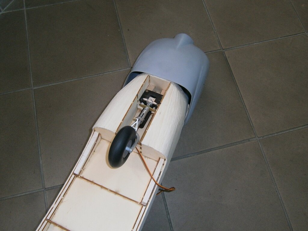

  25. W takie rzeczy się nie bawię, sterownik zakupiony na Aliexpress. Przymiarka modelu w całość.
