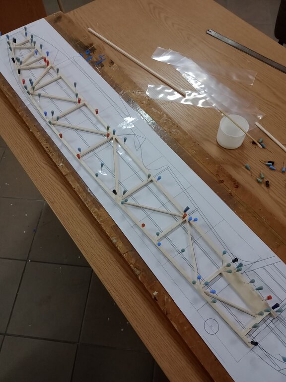

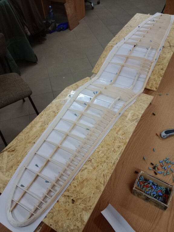

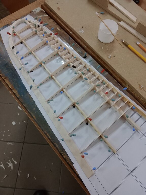

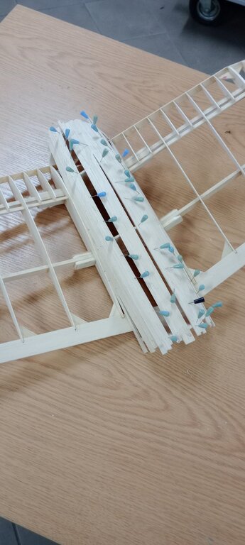

    Braki w dokumentacji.....😁 Po wklejeniu rur laminatowych przyszedł czas na kesony. Po przyklejeniu dolnego kesonu płat nie jest jeszcze za sztywny. Przypiąłem połówkę płata do deski montażowej ( i tu dwie wersje przypięcia, jedna szpilkami do deski za stopki żeber- upierdliwa i paluchy bolą i druga za pomocą małych wkrętów i gumek recepturek). Przy tej drugiej mogłem dosyć mocno naciągać gumy bo żebra ma wycięte z lekkiej sklejki 2mm ( by Temu) i są sztywne. Nie wiem jak się balsa zachowa, ale przy odrobinie uważania ta metoda też będzie dobra🙂. Pod krawędź spływu podłożona jest listwa odpowiedniego wymiaru, dzięki temu spływ wyjdzie równiutko ( i tak wyszło w rzeczywistości). Po przyklejeniu i wyschnięciu górnej części kesonu można wykańczać skrzydełko z gwarancją "prostowności"😎.

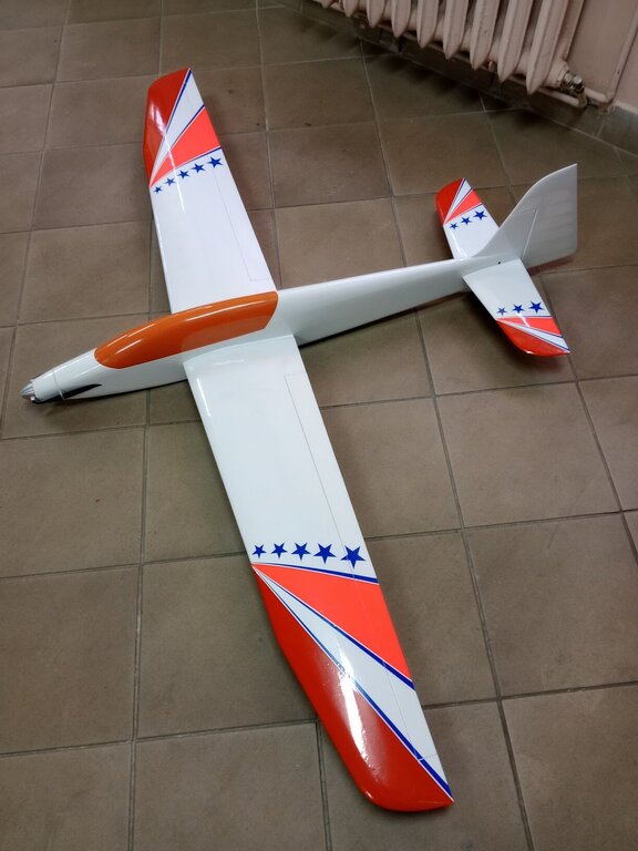

    Racek R7 2m
    Witam W ramach tzw. międzyczasu🙂 zabrałem się za model samolotu akrobacyjnego Racek R7, na początku lat 60-ych miał być konkurencją dla Zlina 26. Powstał tylko w jednym egzemplarzu i z różnych względów nie dane mu było konkurować z innymi samolotami akrobacyjnymi. Ale właściwości lotne miał bardzo obiecujące. Rozpiętość modelu 2m, napęd DLE 20 RA, waga.... ile wyjdzie.

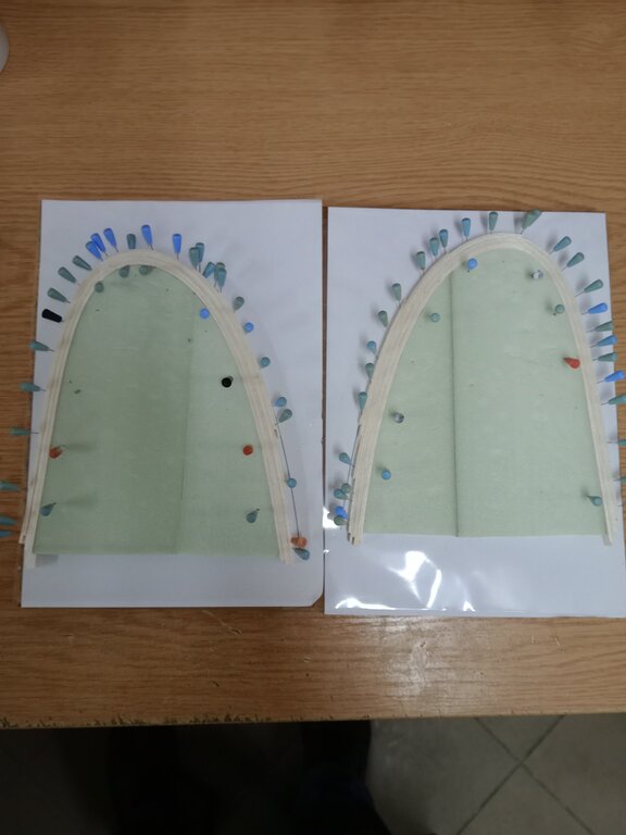

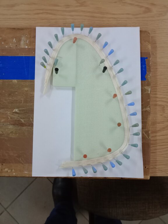

  20. Biesiad na modelu nie będziemy robić😎. Podstawa kopyt kabiny zrobiona, teraz laminat, szpachla, farba i będzie można tłoczyć. Krótko się pisze a czasu trochę zejdzie😎.
