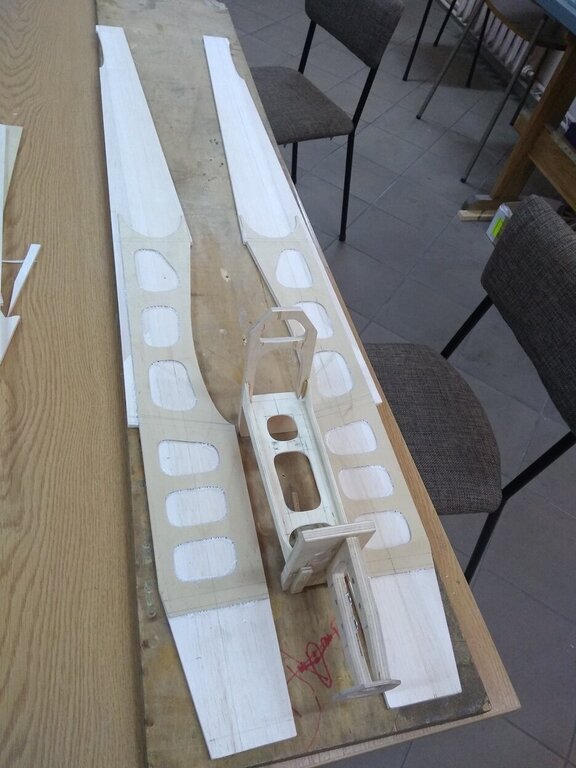

  6. Plan był taki, żeby dorobić nowe, ale udało się przerobić i jest OK. Trochę cięcia i szablony do wycinania ze styropianu gotowe.

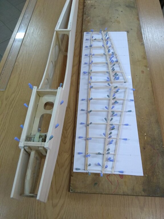

  7. Witam Iskierka ma duży wznios płatów, 7 stopni na stronę. Oś goleni podwozia głównego jest prostopadła do powierzchni ziemi. Wciągniki podwozia, które zamierzam zastosować otwierają się do 90 stopni. Musiałem więc przerobić otwieranie do kąta 83 stopni i tak zrobiłem?. Przeróbka jednego trwała około 15minut. Trzeba było podszlifować "kostkę" do której jest mocowana goleń i dorobić ograniczniki ( u mnie 2 śrubki 2mm). pozycja zamknięta pozycja otwarta, górny po przeróbce po lewej śrubki jako ograniczniki oba po przeróbce w pozycji otwartej

  12. Witam Rozpocząłem budowę modelu samolotu PZL M26 Iskierka. Celowo umieściłem wątek w półmakietach, widząc co Koledzy "wyprawiają" w dziale makiet. Wybrałem wersję seryjną z sinikiem Lycoming. Pierwszy prototyp latał na silniku PZL Franklin. Wersja seryjna ma inną maskę silnika, z dużymi powierzchniami wylotowymi, dzięki czemu chłodzenie silnika będzie efektywniejsze. W modelu planuję użyć silnika benzynowego DLE 20. Konstrukcja kadłuba balsowo- sklejkowa, skrzydła i usterzenie poziome styropian kryty balsą, całość później będzie zalaminowana cienką tkaniną. Obliczenia do modelu zrobił Jarek ( jarek_aviatik), dzięki Jarku. W modelu planuję wykonać działające oświetlenie nawigacyjne. Budowę rozpocząłem od statecznika pionowego. prototyp wersja seryjna zawiasy steru kierunku z laminatu

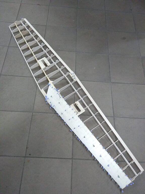

    Dzięki za miłe słowa. O klapo - hamulcach pisałem na samym początku. Prettner sprawdzał różne wersje hamulców w skrzydłach.

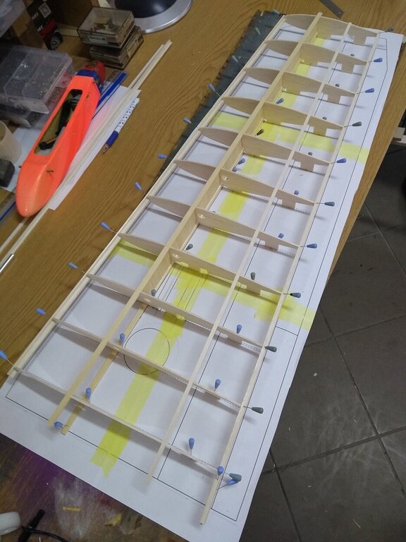

    Na kadłubie doszedł jeszcze jeden kolorek, ale parę elementów jest do poprawki. Dalszy ciąg budowy od stycznia?. Na razie przerwa świąteczno- noworoczna. Życzę wszystkim spokojnych, radosnych Świąt Bożego Narodzenia i wszystkiego najlepszego w Nowym 2021 Roku.

    Nooo... tak wyszło?. Kadłub częściowo pomalowany i musiałem przymierzyć czy wszystko pasuje?.

    Docelowe kolorki na skrzydło rzucone?
