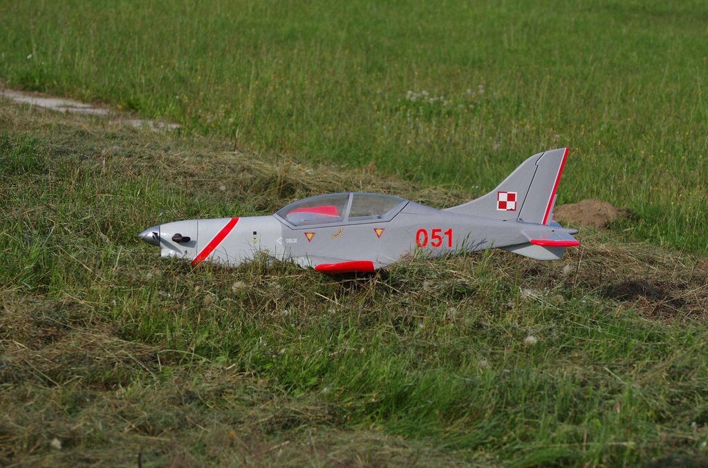

    Wczoraj z kolegami zrobiliśmy Curare-day?. Moja "zrobiła" dwa loty. Lata hmmm... jak Curare, szybko, prosto. Drugi lot nagrany, zrobił Kolo, wnuk naszego Prezesa?.
